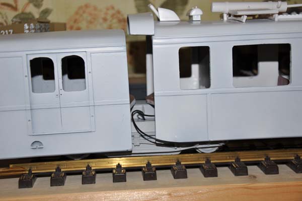

Cet après midi, après un passage chez le marchand d’Evergreen fin du montage de la toiture de l’A150D2
Pose des avertisseurs.
J'ai remplacé les tiges de fixation en métal blanc trop fragiles par des fils en cuivre. Quand la colle sera seche il faudra les retailler a la bonne longueur
Et une couche d’apprêt Tamiya, je vais pourvoir attaquer la penture de la caisse intérieur : toit en blanc XF 2, bande des fenêtres en vert clair XF 71 et bas en vert foncé XF 5 bien que je ne garantisse pas que ça ressemble a la réalité terrain. Pour l’extérieur pas de soucis le bon gris et rouge CFD Interfer fera merveille. Restera la pose des vitres … un grand moment je pense.

Messagepar michel3 » 25 03 2013 à 12:54
ApoccopA fournit un morceau de toile .... a voir si c'est bien ou pas :rod_siflet car la distance entre les deux caisse me semble énorme !!!

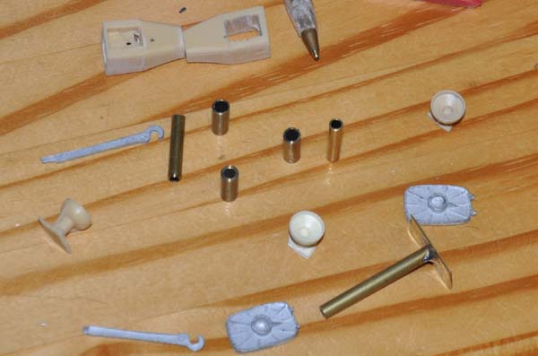

Personne n'a rien remarqué ? ben moi non plus !!! :oups2: j'ai oublié de monter les tampons :mrgreen:
bon y que le gris CFT de passé sur la petite caisse je m'en tire bien .......Comment se montent les tampons ApoccopA ? la notice est tres vague et en plus je l'ai pas complète :rod_siflet

Messagepar michel3 » 25 03 2013 à 21:28
Beyer-Garrat a écrit:Qu'as tu prévu pour la jupe de jonction ?
Y a de la place entre les deux caisses meme en utilisant les articulations les plus proches .....

Messagepar michel3 » 25 03 2013 à 21:29
Voila les morceaux, avec ça je dois faire quatre phares et quatre tampons ..... :rod_siflet
