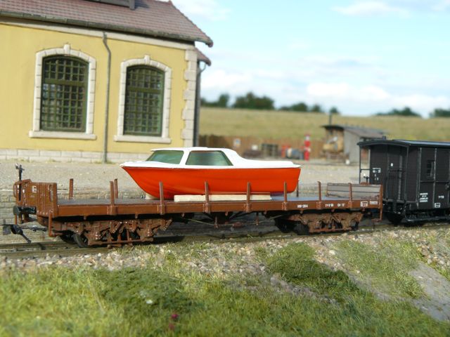

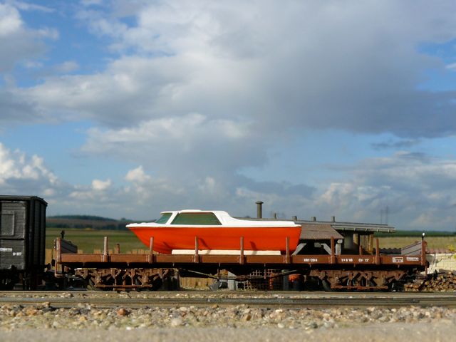

A mon tour...
Voici le wagon plat RB de Trains d'Antan, dans sa "LIVRAISON DU CHANTIER NAVAL".

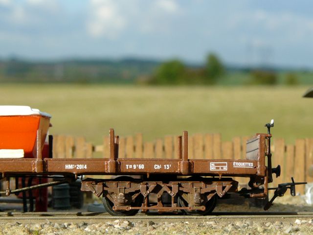

Re: Mon premier Kit TdA
Messagepar YVES » 09 09 2010 à 19:20
Le Bogie RB Trains d'Antan équipé d'un attelage Greenwich Coupler.
Détails et discrétion !

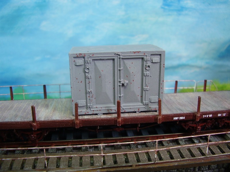

Messagepar Kazh du » 09 09 2010 à 19:53
Je viens d'acheter des containers comme visibles sur deux photos du tome XV de LVDR sur le Réseau Breton :ipb-251
J'en mettrai deux et roule le wagon :C9

Messagepar Kazh du » 11 09 2010 à 19:19
Juste un premier essai de patine au sel :ipb-251
Je remercie vivement Yves et son fil:
viewtopic.php?f=3&t=4979
C'est vraiment une méthode étonnante de facilité et rapide comme tout :ipb-251 #B6

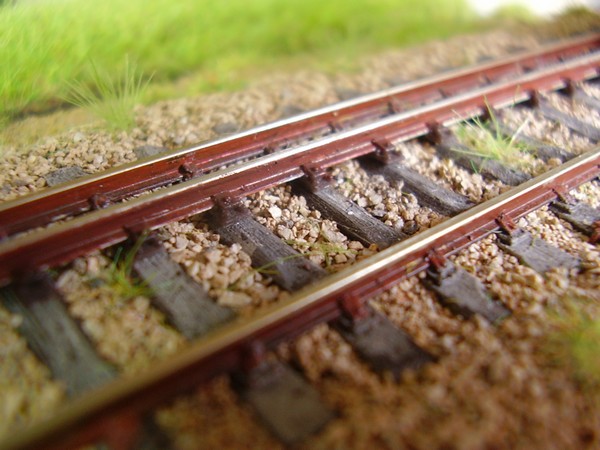

Messagepar Kazh du » 11 09 2010 à 19:25
Storm a écrit:Parcequ'avant tu avais des problèmes peut-être… :E1 :rod_siflet :prrrt:
Ben voilà, maintenant je n'ai plus honte de présenter mon écrin sur PME C7
La voie normale vient de donner naissance à un troisième rail qui maintenant est bien fixé sur les traverses par des selles :ipb-251
Troisième rail fixé sur les traverses
Voili voilou, et si vous êtes demandeur demain je pourrai faire une jolie photo. Pour le moment il y a une barre pour maintenir le collage :H2

Messagepar malletslm » 11 09 2010 à 19:44
Très beau travail ! #B6 ... comment est-ce réalisé ? #B2

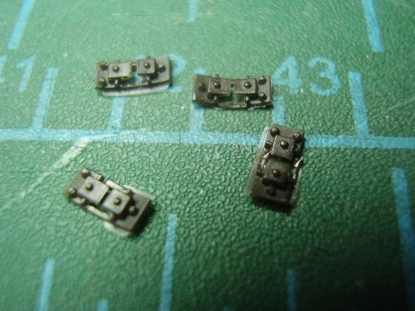

Messagepar Kazh du » 11 09 2010 à 23:35
malletslm a écrit:Très beau travail ! #B6 ... comment est-ce réalisé ? #B2
Je suppose que la question s'adresse à la mise du troisième rail :?
C'est simple...j'ai récupéré les selles des traverses Peco, les ai insérées sur le rail, mis un pointe de colle sous la semelle du rail pour immobiliser les selles, fais la peinture et ensuite posé le rail sur les traverses de la VN.
selles retirées des traverses Peco
A noter j'ai bien enlevé les parties dépassant du socle de la selle.
Et voilà pas compliqué...juste un peu long et surtout ne pas s'énerver ou éternuer :rod_siflet :rod_mdr2
