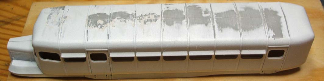

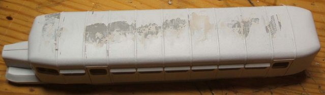

Voilà la suite,
Je n'aime pas le primer... Cette petite bouteille qui n'a l'air de rien et qui, sans crier gare, vient saboter le travail que vous aviez préparé de la meilleure manière. Après avoir passé 3 soirs à mastiquer, poncer vous trouvez enfin que la jointure des deux caisses est douce, on ne la voit plus, donc c'est prêt à peindre. En résumé vous êtes fier de vous.
Donc vous prenez le primer et pschiiit, vous passez une couche et la … D9 D9 :C2 :C2 D9 la jointure des deux pièces de la caisse réapparaît juste comme ça pour vous narguer…
Bon retour pour le masticage... (le mastique attaque la couche de primer...)
et le ponçage...
Il reste la moitié du toit à poncer... et comme il y a les nervures, c'est pas très rapide...

Re: Montage de la Micheline Trains d'Antan
Messagepar pelican » 08 02 2010 à 09:33
ponçage et masticage sont les 2 mamelles du modéliste ... C7
bon courage #B6

Messagepar rail1435 » 08 02 2010 à 11:09
ça avance à toute vitesse!
Un toit partiellement écaillé, cela fait assez réaliste, même si c'est un état transitoire.
Messagepar YVES » 09 02 2010 à 17:13
Ponçage : il faut vraiment faire gaffe, la résine est tendre...
Principe n°1, c'est toujours plus facile de boucher un creux que d'éliminer une bosse.
Il est souvent utile de crayonner légérement avec un crayon gras la surface avant d'appliquer le mastic, on retrouve sans surprise la surface d'origine, sans risquer de la creuser.
