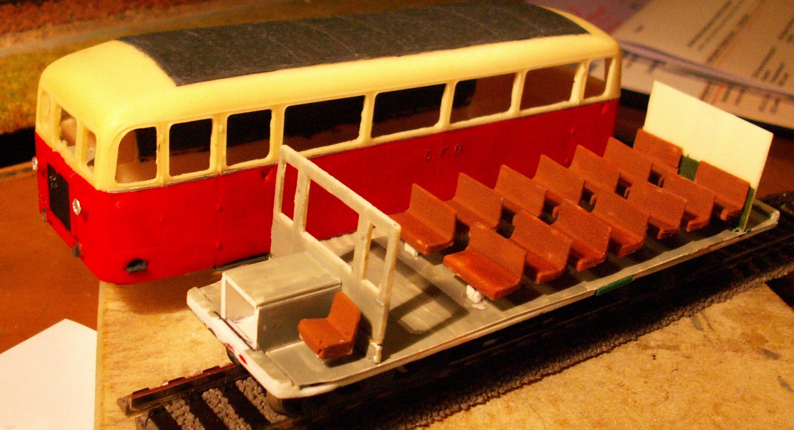

L'aménagement intérieur a progressé:
Les socles de sièges étaient un peu fastidieux à préparer. Le collage du capot et des cloisons seront suivies de la peinture. Les sièges seront montés ensuite.
Cela n'avance pas vite: 20 h de travail de plus qu'une semaine française, plus des activités familiales.

Cela a un peu avancé par ce week-end pluvieux.
Le dessous du châssis-maison et les pièces TdA-collector, après passage en peinture. J'ai aussi réalisé un fût et une base de tampon.
Le sol a reçu du gris plus clair.
J'ai trouvé une photo d'intérieur vert moyen en bas et vert pâle à la hauteur des baies. Il s'agit je crois d'une remorque. Est-ce aussi juste pour les autorails?
Les sièges sont gris-marron.
Je n'ai pas trouvé de photo du poste de conduite.

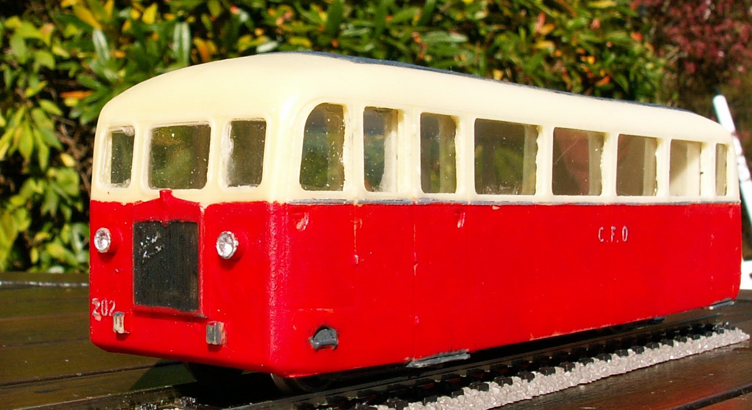

Chi va piano va sano: couvre joint alu et quelques retouches de rouge et de gris. Vernis mat à la bombe (brouillard pas assez fin à mon goût, mais c'est une bombe mise à dispo par mon fils aîné plutôt branché WarHammer). enfin, peinture chrome pour les phares.

Les vitrages sont posés: ajustés et encastrés pour le pare-brise en 3 éléments (quel boulot!!!), et acétate collée derrière pour le reste.
J'ai fouillé le net pour connaître l'implantation des essuie-glaces... il semble qu'il n'y en avait pas. Cela compromet fortement les essais prévus sur ICE, les conditions climatiques étant plus humides qu'en Ardèche ou Lozère. #B5 Qui peut m'en dire plus?
Prochaine étapes: fabrication des tampons avant et arrière, pose des trompes et quelques retouches de peinture (bas de caisse, angle de radiateur, poignées de portes...)

Messagepar rail1435 » 20 10 2014 à 18:15
Les tampons sont faits et posés. L'autorail loué au ICE pour essais de fonctionnement.
