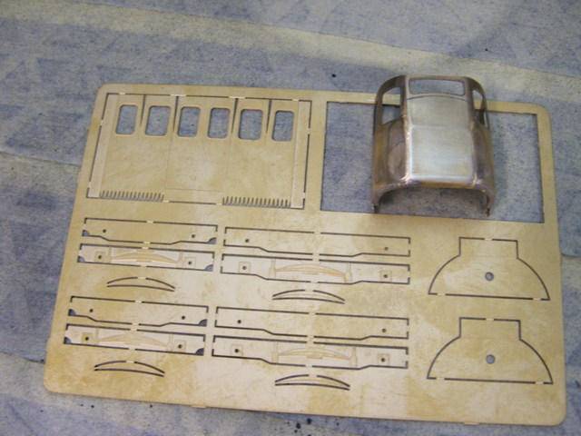

Oui je suis d'accord, le galbe a l'air parfaitement conforme !
Combien de temps et de difficulté pour ce resultat JP ?

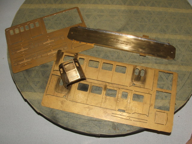

Messagepar La Mouette » 28 07 2009 à 11:36
Photos de Tonton reprises en pièces jointes :

1H au total la pièce est dégrappé et pliée a 10 ° au niveau médian les vitres suivantes sont inclinées légèrement pour joindre la frontale sans trop forcer sur l'arrondi en haut .L'arrondi de la caisse est ensuite façonné pour les deux vitres autour d'un mandrin circulaire de 5/6 mm ;les vitres extrêmes sont ensuite façonnées en arrondis et inclinés jusqu'à joindre la vitre précédente les joints sont ensuite soudés (je maintient les panneau entre eux avec de minuscules pinces a linge en bois utilisés sur les verres a cocktails C7 ).
Le bas de caisse est ensuite galbé l'avant d'abord avec une petite pince et les cotés avec l'ongle jusqu'a obtenir un galbe parfait l'ensemble est ensuite recouvert de soudure. Après ponçage (grain 400) les creux de surface sont enduits de cyano et poncé après séchage . #B6

Pas plus qu'un kit laiton standard C7 bon la face arrière est faite maintenant soudures des cotés #B6
