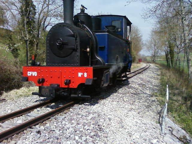

Pour compléter la biographie de Tonton Roger, il avait contribué à la construction du CF de Meyzieu (VE). Il était en partie propriétaire de la 130 "la Meuse" en service au CFVO
La grand Orpheline...
Il avait par la suite aider à "lancer" le Vivarais, ou il a contribué à la récupération de matériel Suisse.
