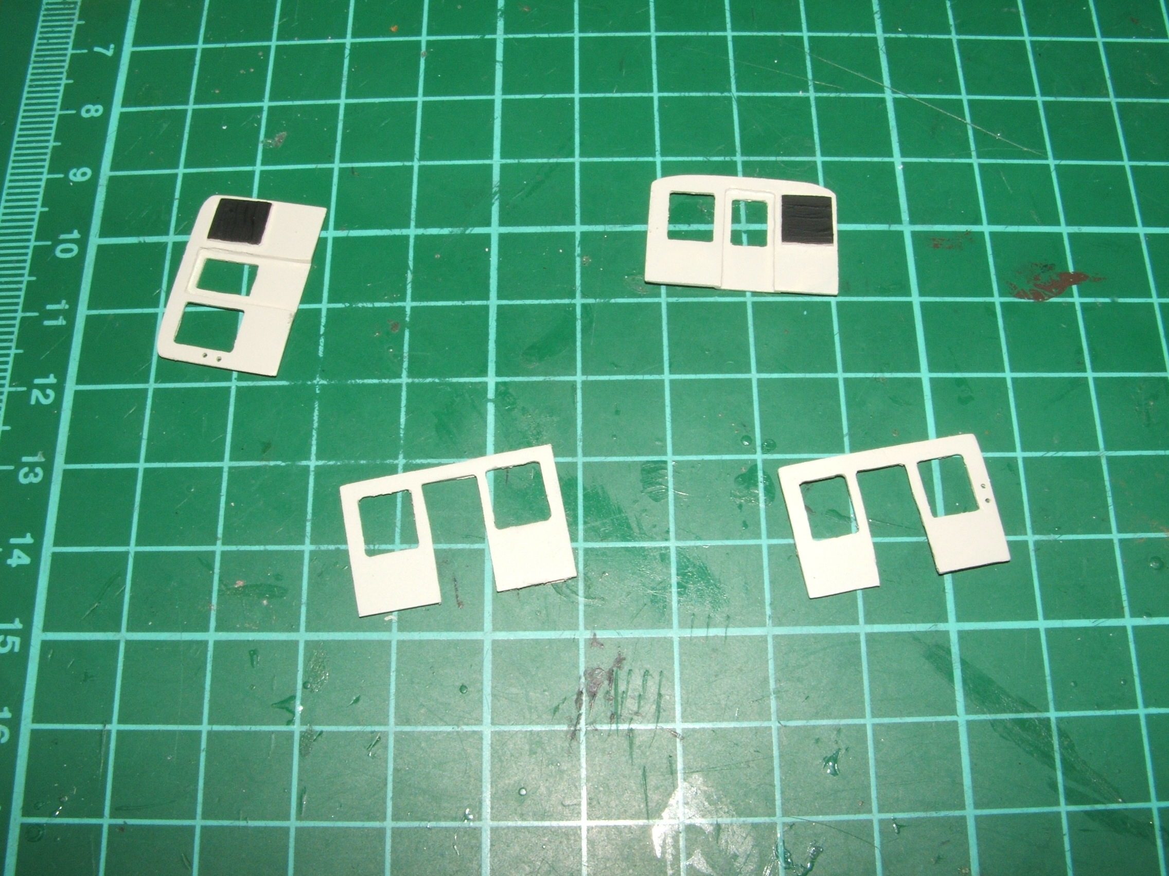

Une petite photo des cloisons internes en cp réalisées a mi-hauteur pour faciliter l'insertion du chassis moteur, le rectangle noir figure le tableau électrique dans la cabine de conduite (derrière les conducteurs)
Mise en forme des rambardes de protection des fenêtres dans la partie"fourgon"
La Zouille ayant été doté d'un phare d'un seul coté, d'une cloche électrique et de ses rambardes d'accès
prochaines étapes marchepieds, ligne de toitures et équipements électriques ......................

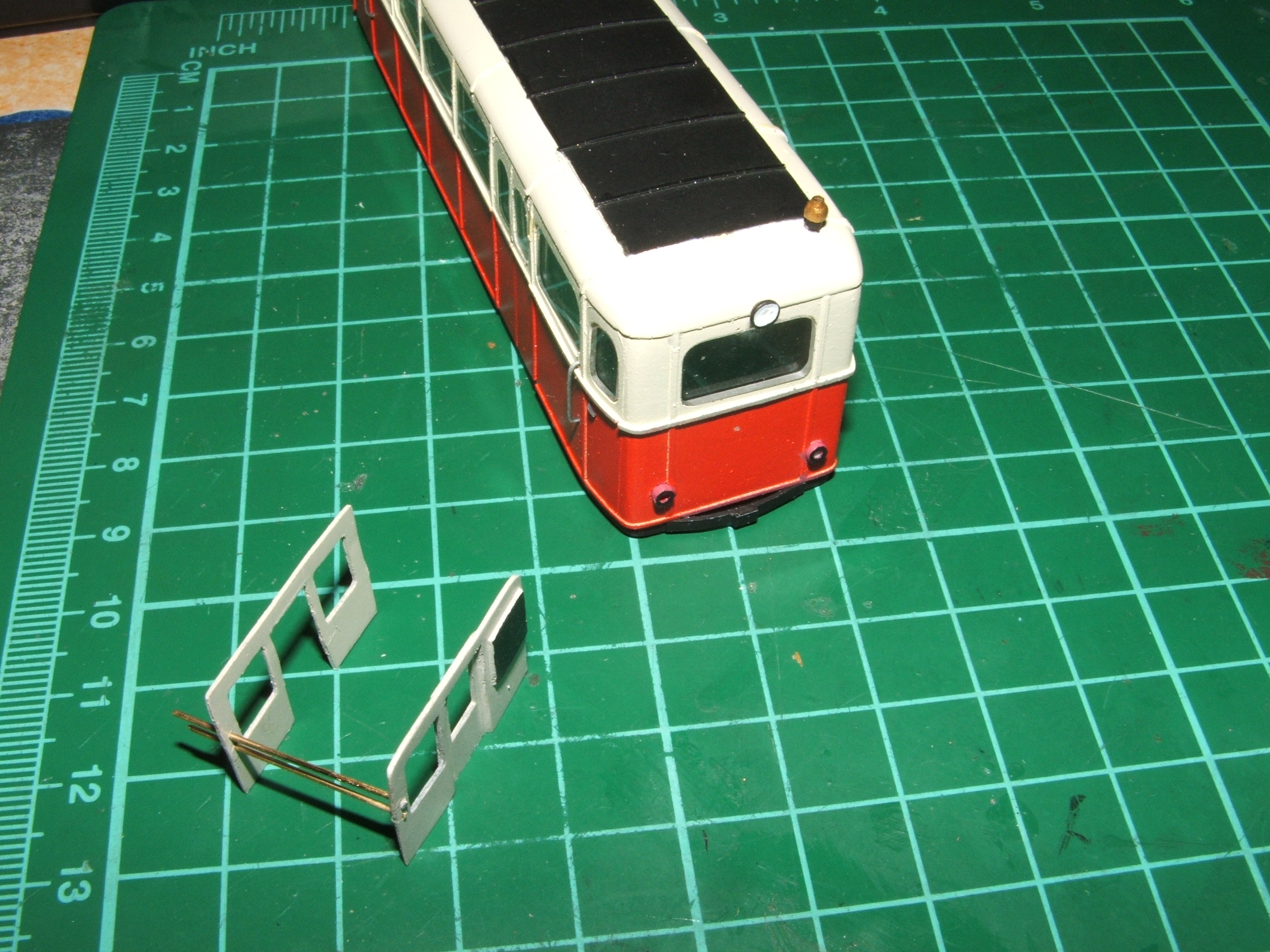

Messagepar Beyer-Garrat » 09 03 2009 à 12:24
Cloison posées ! :mrgreen: fixation a la colle a bois en raison de l'importance des vitrages (pour éviter les taches du a l'évaporation de la cyano)
Pour la ligne de toiture un cable principal du panto a un bloc disjoncteur avec bobine de soufflage ., c'est la premiere fois que je donne dans ces accessoires qui seront plus suggérés que détaillés #B6

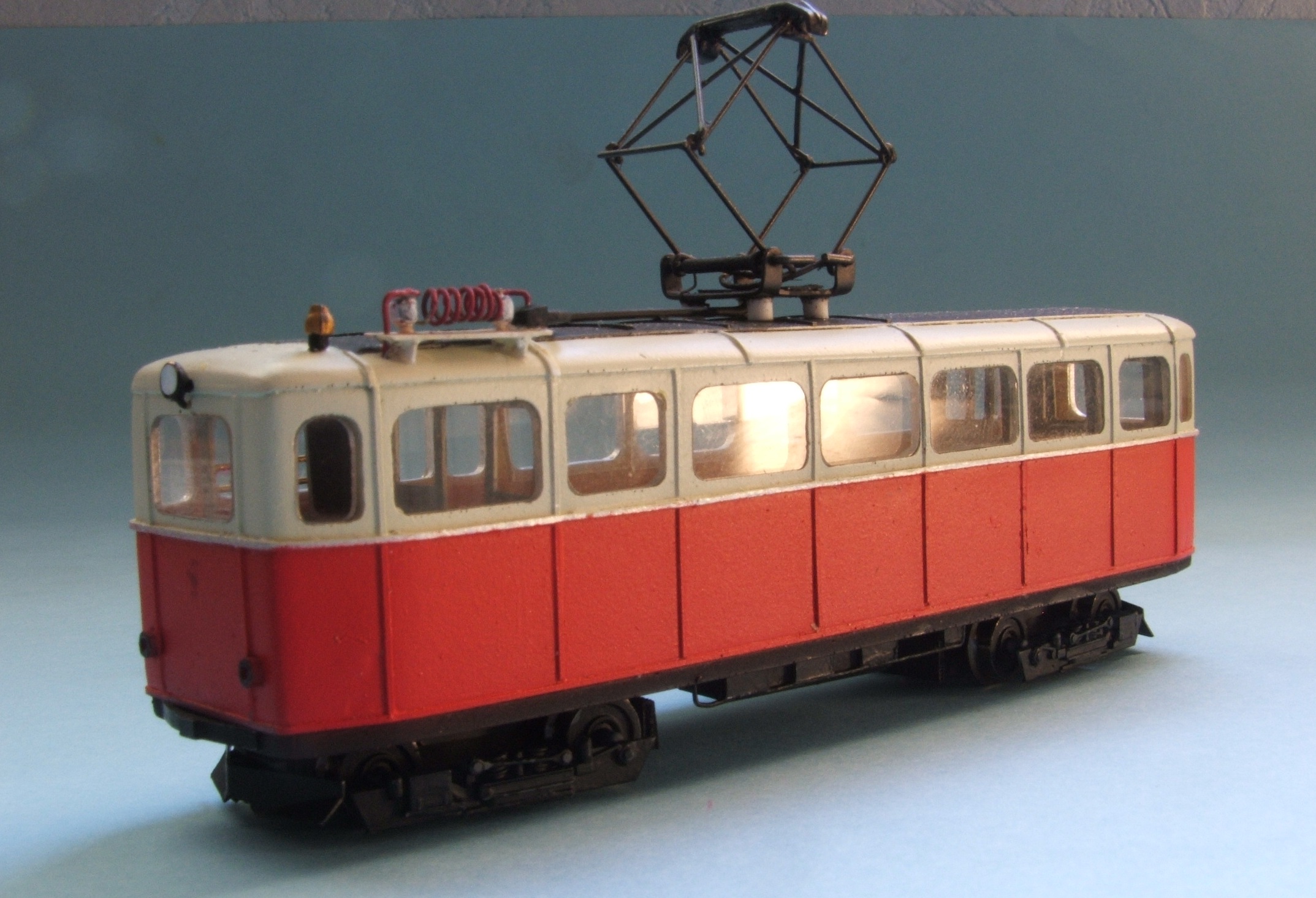

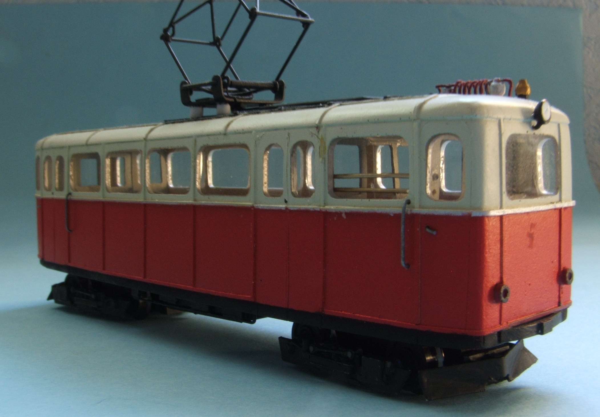

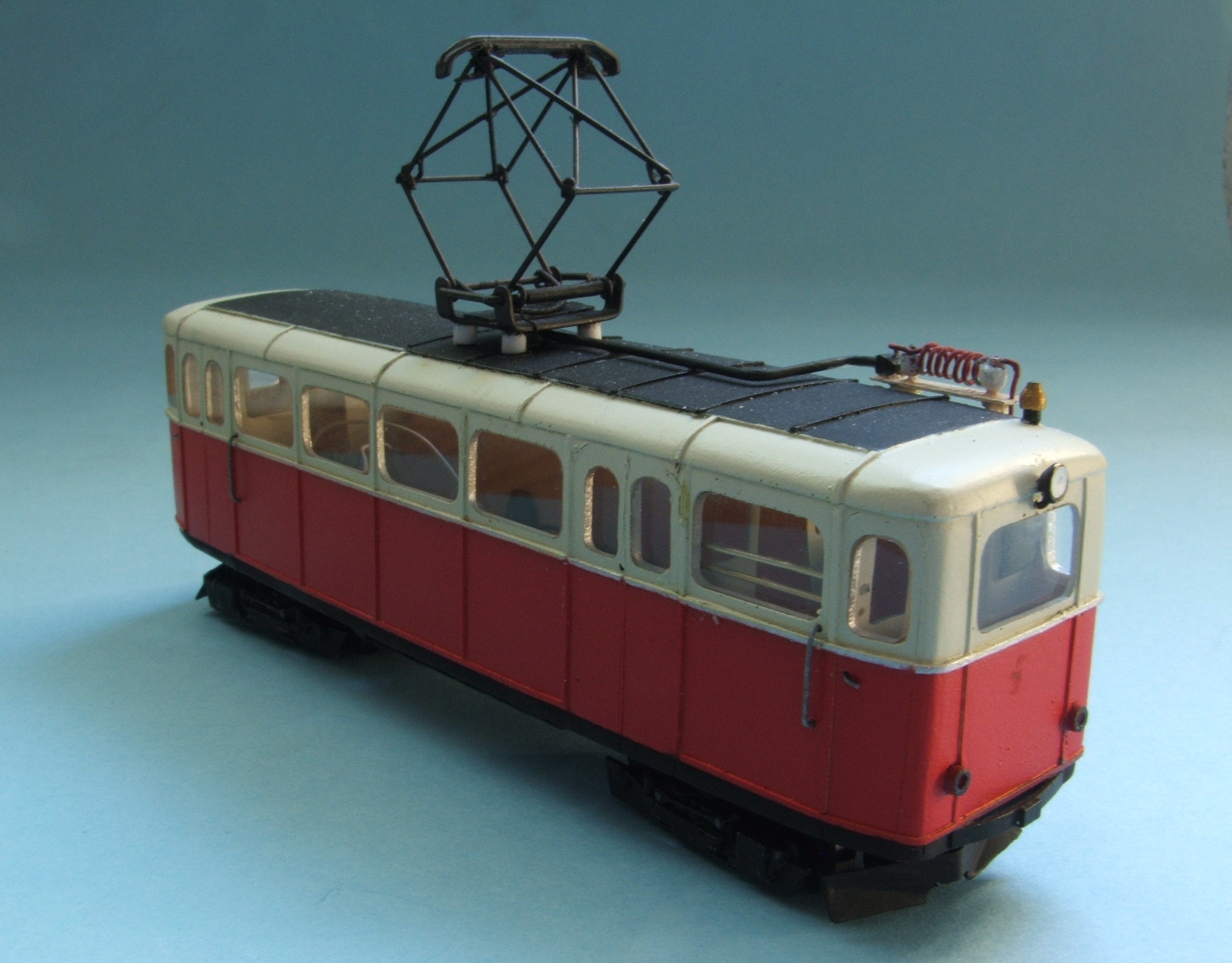

Pour compléter ce WE chargé C7 quelques nouvelles de la Zouille
Le chassis est terminée ainsi que la ligne de toiture reste les marchepieds, la déco et une petite Garratterie à installer D9

Messagepar Douglas » 19 04 2009 à 19:20
La Zouille à une bonne bouille! #B6

Messagepar Fred de St Amand » 19 04 2009 à 19:34
Ce qui est marrant sur cette automotrice, c'est le panto au milieu de la caisse; d'habitude il est au dessus du bogie pour limiter les débattements en courbe. mais bon! ça doit étre étudié pour :maitre:
en tous cas c'est un tres beau modèle E2
