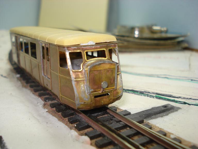

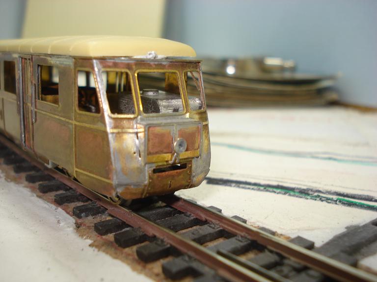

Messagepar La Mouette » 23 01 2010 à 14:33
Auscultation du kit de remorque billard A150D.6 INTERFER et là surprise, les faces avant sont celles de l'autorail, même les radiateurs sont fournis. Il va falloir boucher les emplacement (carte plastique de 0.13 ou .025).

Messagepar Beyer-Garrat » 23 01 2010 à 14:35
T'a une photo des radiateurs Ma Mouette C7
Messages: 24356
Re: L'A150D6 INTERFER, autorail et remorque !
Messagepar La Mouette » 23 01 2010 à 14:38
Les photos des radiateurs (avant et arrière) c'est pas ça qui manque !
J'ai également une photo "déradiateurisé" côté radiateur auxiliaire.
Il me manque en revanche la même vue côté radiateur principal.
Avis aux documentalistes. :maitre:

Messagepar La Mouette » 23 01 2010 à 17:52
Je te fais des photos des radiateurs de mon A150D.6 JP. #B5
Messagepar La Mouette » 23 01 2010 à 17:56
Radiateur avant :
Radiateur auxiliaire :
