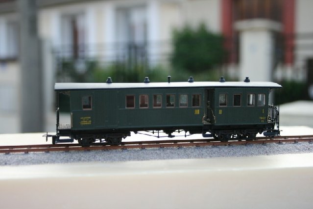

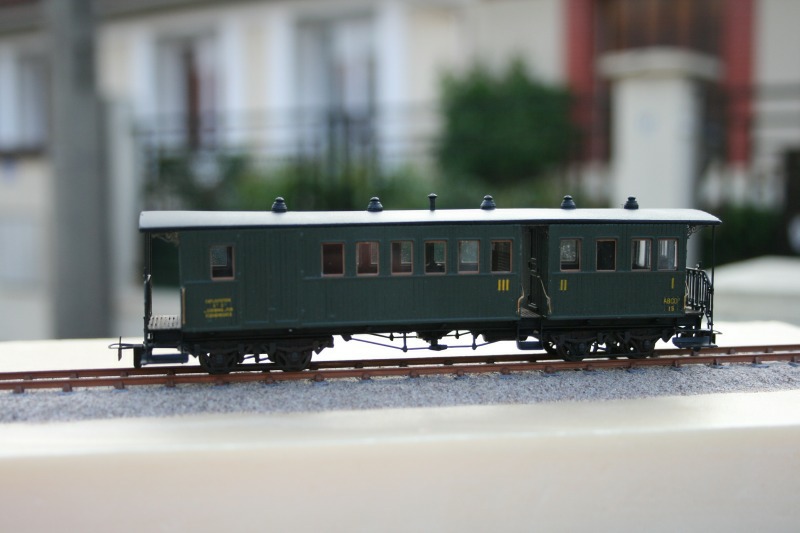

Messagepar Storm » 21 04 2009 à 19:51
Et hop, petit up:
Une ABCDy TdA, superbe modèle qui va demander un petit effort de finition mais bon, déjà content d'en être arrivé là :maitre:
