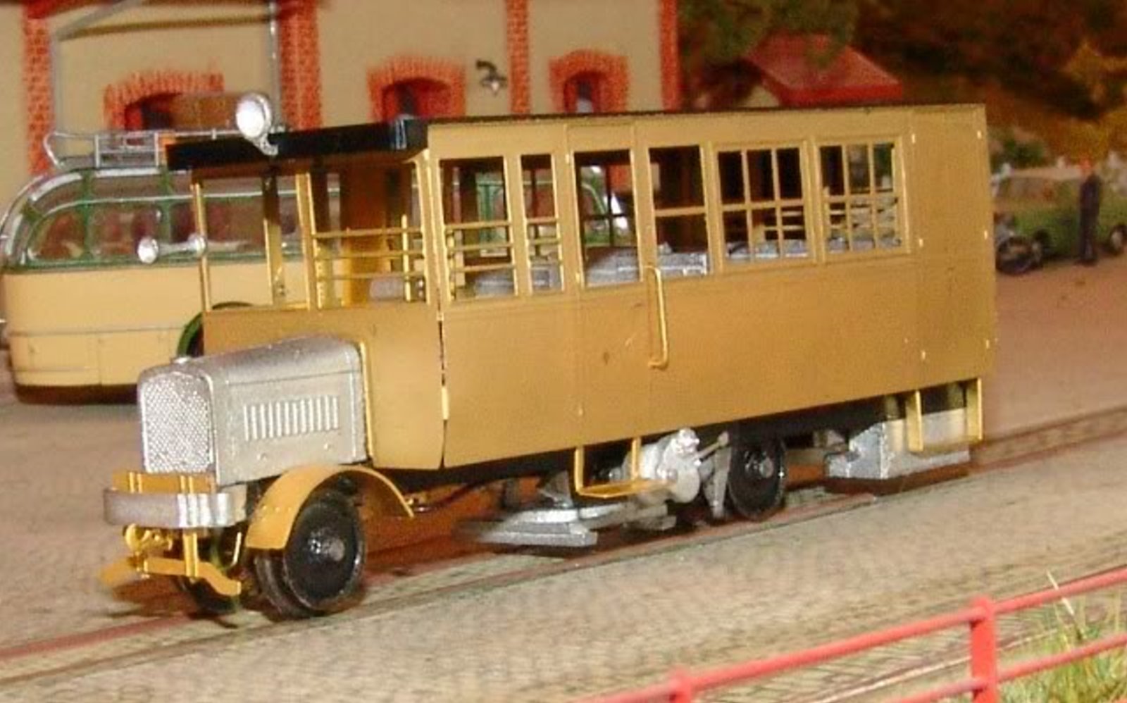

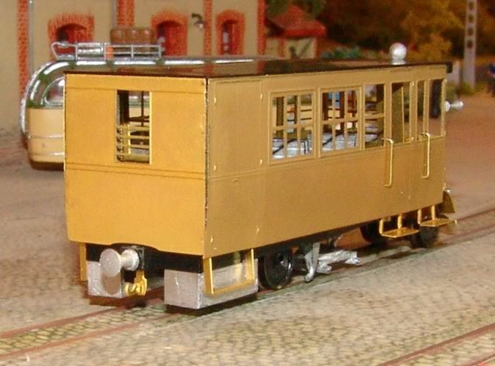

J'ai hésité avant de rallonger le timon. J'aurai pu coupé les angles du caisson passager D9.
A la réflexion, je pense faire un profil en demi-lune à l'arrière du caisson.
La motorisation se fait par l'essieu médian. L'adhérence dépend de l'assiette de la machine et donc du réglage des essieux avant et arrière. La bonne marche de la machine dépend du profil de la voie: si l'angulation d'un départ de pente est trop fort, l'essieu central perd son adhérence et la machine plante; il en va de même sur certaines aiguilles ou le profil horizontal n'est pas respecté (et sur Port de Carhaix, j'ai quelques soucis de ce point de vue pour 2 aiguilles). Il aurait été préférable de concevoir une motricité sur les essieux médian et arrière!
Autrement, il n'y a rien à dire sur la motorisation par elle-même: volant d'inertie, bon ralenti

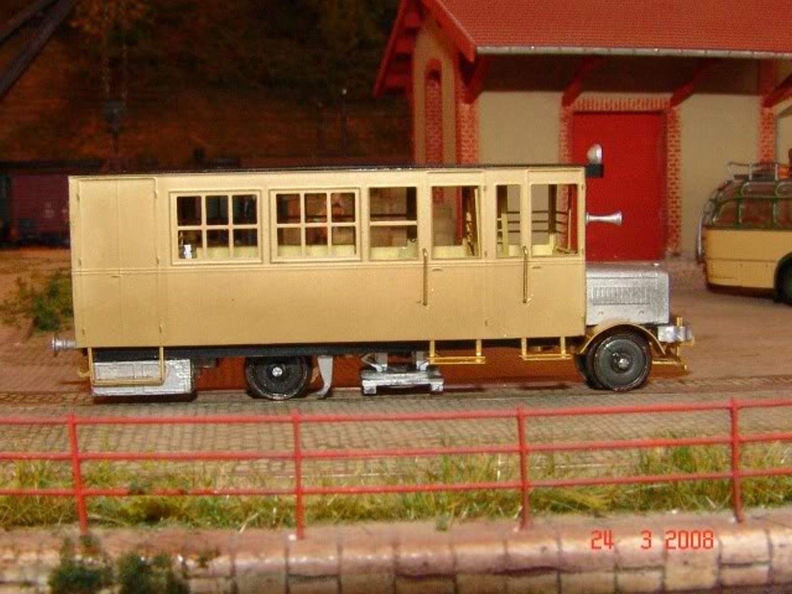

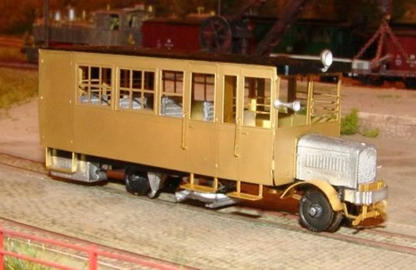

Messagepar bernardhenri » 24 03 2008 à 21:08
Le De Dion des CdN s'est acclimaté au RB en Hoe :H1
Il ne reste plus qu'à mastiquer les angles :D2
La mise à l'écartement 9mm n'est pas évident: il a fallu recentrer les supports des essieux, les diminuer en épaisseur. Les essieux ont été démontés, les bagues diminuées en épaisseur. Les roues d'origine ont été remplacées par des roues Bémo pour lesquelles les faces internes sont plus planes. #B6

Messagepar bernardhenri » 24 03 2008 à 23:18
Qu'avez-vous eu comme soucis?
Lors des premiers essais, j'avais un dragster!!!
Tout le poids est à l'arrière et donc le train avant soulageait! Impossible de négocier une aiguille.
J'ai donc mis 2 barrettes de plomb à l'avant du poste de conduite.
Pour les courbes, le système retenu par Gecomodel, avec les bagues, ne permet pas de débattement latéral. Il a fallu diminuer les bagues de la roue dentée. (faire ces modifications avec un simple jeu de lime H4 mais je ne vais pas investir dans du matériel lourd)
Bon, il faut dire que mon engin n'a parcouru que quelques 3 mètres sur le réseau. Je verrai à l'usage...
Ah si! j'oubliais! J'ai du doubler la liaison électrique entre les 2 essieux
