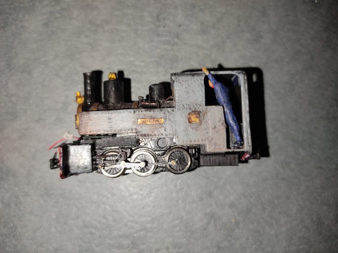

Messagepar Rom » 24 01 2025 à 18:45
Épisode intitulé, les derniers outrages, ou quand l'auteur patine, dans la choucroute
Promis la prochaine fois j'apprends à patiner avant de faire le modèle final :rod_siflet
Et je ferai de belles photos avec un bel éclairage et un vrai appareil.

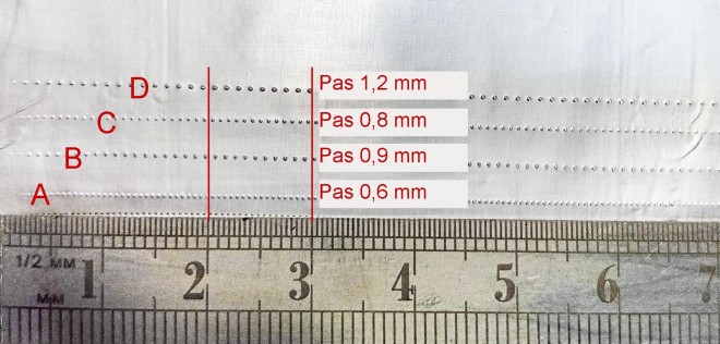

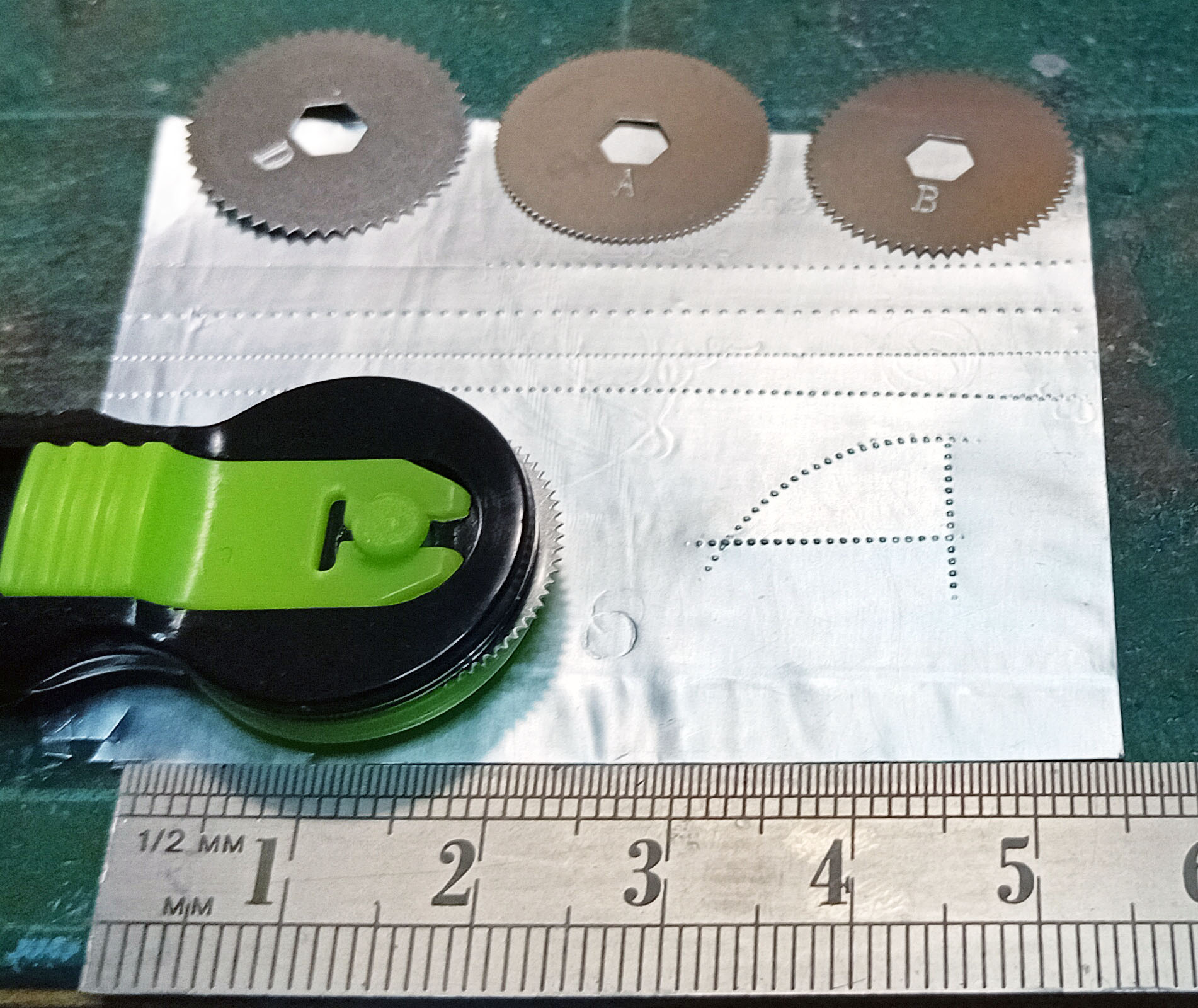

Donc, j'ai testé.
D'abord les molettes, en photodécoupe je pense :
https://www.oupsmodel.com/outils-limer- ... 07393.html
Un manche et 4 molettes faciles à remplacer.
Test "en vrac" sur un morceau de col de bouteille en "étain" :
Pour aller en ligne droite, suivre une règle en se tenant côté appareil et pas côté règle, histoire d'être sûr que la molette "colle" bien à la règle. Préférer un réglet métallique, les dents étant... hargneuses.
Difficile de faire des courbes serrées, à cause du Ø des molettes. Ce matériel-là convient plus, mais c'est pas le même prix :
https://www.oupsmodel.com/outils-limer- ... 5-172.html
J'ai aussi testé sur de la carte plastique : ça ne permet pas de repousser les rivets au travers, mais en insistant ça crée des trous régulièrement espacés. Une fois peint ça fera illusion, comme on disait plus tôt.
Donc il faudra prévoir un habillage complet de la structure, comme réalisé sur les caisses à eau de locos en photogravure. Il y a nécessité de faire un patron mais rien d'insoluble.
Autre solution : découper des bandes de rivets APRÈS les avoir réalisés, collage à l'adhésif double-face fin ou à la cyano.
Comme il n'y a pas d'indication concernant les pas des rivets sur le site d'Oupsmodel (sauf pour le matériel Be Izi), voilà :
Les rivets en décalque, je vous en parlerai lorsque la peinture aura séché.
(On peut agrandir un max les clichés).

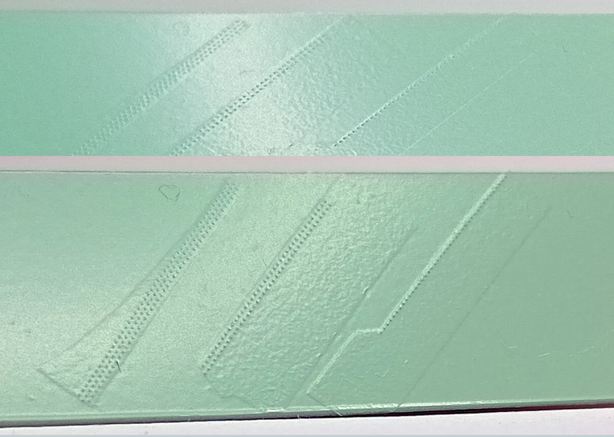

Voilà malgré tout ce que donnent les rivets en décalque :
https://www.oupsmodel.com/1-72-decalque ... 80767.html
J'ai testé les bandes de 1 (j'ai pris la dernière planche), 2 et 3 rivets. Au 72e, car rien n'existe au 87e.
Bon, déjà, aucune indication du pas des rivets sur le site @ : c'est la surprise à l'arrivée !
Le support adhésif de la décalque couvre toute la surface, il faut donc détourer au plus près des rivets avant de mettre l'ensemble dans l'eau.
Les rivets sont à peine plus épais que le support, on le voit bien sur les photos car j'ai volontairement découpé "large" d'un côté.
De plus, la peinture (bombe de peinture fine) ne donne pas le même aspect sur le débordement du support et la bande de plastique.
Et pour faire des arrondis, ben
https://www.youtube.com/watch?v=H_N5hBlaMiw
Bref, pas convaincu...

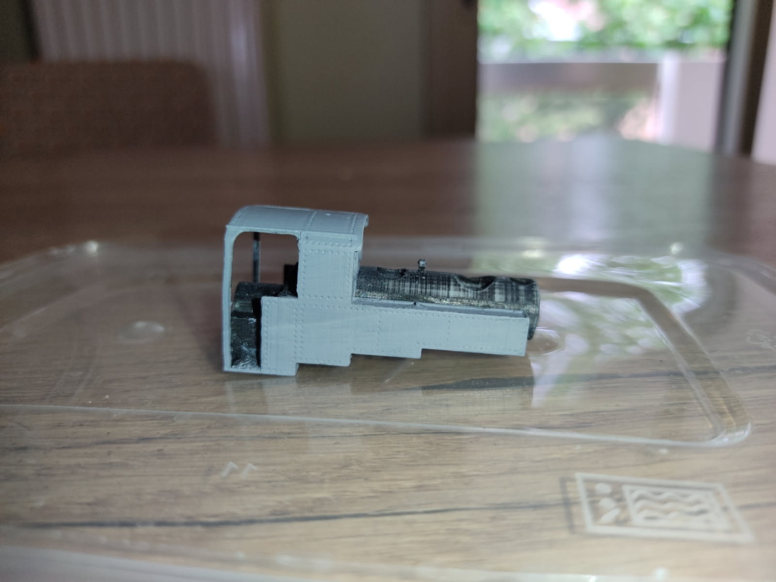

Messagepar Rom » 06 05 2025 à 18:20
Épisode the return of the rivet
Rivets en creux a l'impression, avec les premières couches de peinture.
(La peinture a changé aussi en french gris bleu de la référence chez AK qui m'avait été donnée. Qui ressort très bleu en photo
Et également un petit machin pour boucher le trou sous la cabine, en exemple sur le précédent modèle
