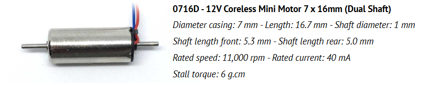

C'est très simple une motorisation moins de 10 pièces ! et encore plus maintenant avec l'apparition de coreless 12v double arbre de sortie (existe en simple) en diamètre 7mm :B3

De retour après quelques congés C7 le configurateur de dm-toys est très abscon impossible de faire son choix par taille juste par marque a remplacer dans mon cas c'est compliqué :H1
Micromotors est le fournisseur le plus complet mais ne vends qu'au pros https://www.micromotor.eu/Home/ résultat retour a la case Tramfabriek :B3
