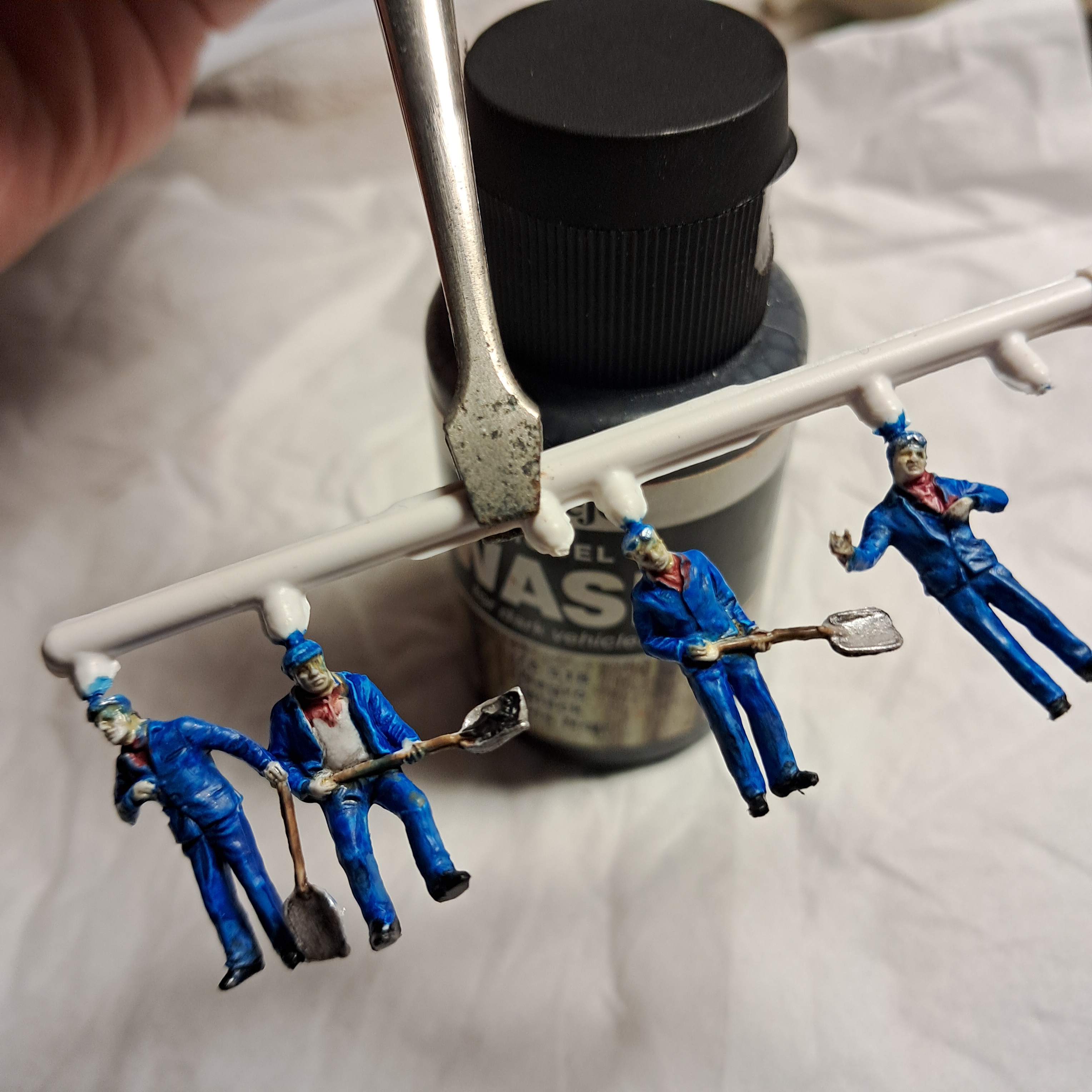

La période hivernale à été propice à la finition de divers matériels originaux en Hoe que nous allons voir
Déjà après avoir craché dans la soupe et dérouillé mes petits doigts mise en peinture des mécanos et chauffeurs :maitre:

Messagepar Patrick ze rabbit Deludin » 10 04 2024 à 13:28
Qu'est-ce qu'ils sont propres : on voit que c'était lundi matin :rod_siflet ...
C'est quoi, la provenance ?
(ça me dit quelques chose, mais à voix tellement basse que je n'ai pas compris. Encore une expression farfelue comme je les aime :rod_coeur )

Messagepar Storm » 10 04 2024 à 13:52
C'est du Preiser ça non :D3
Il ne sont pas si propres que ça mais c'est subtil; joli boulot :maitre: #B6

Messagepar Alain » 10 04 2024 à 14:22
J'aime bien le lacet défait sur le troisième en partant de la gauche :maitre: :maitre:
Alain.

Messagepar Beyer-Garrat » 10 04 2024 à 14:35
:mdr2: un poil de chat surement !
Je ne sais plus l'origine de ces personnages qui viennent de la boite a brol ils me semblent bien gravés et bien Français pour du Preiser :B3
Oui ils sont patinés .Le bleu de chauffe est un assemblage de couleurs pour mettre en valeur les reliefs.

Messagepar Storm » 10 04 2024 à 14:47
PREISER 10788 -> 6 cheminots Français
là ils sont peints mais on doit les retrouver dans une référence de grande boite à peindre #B5

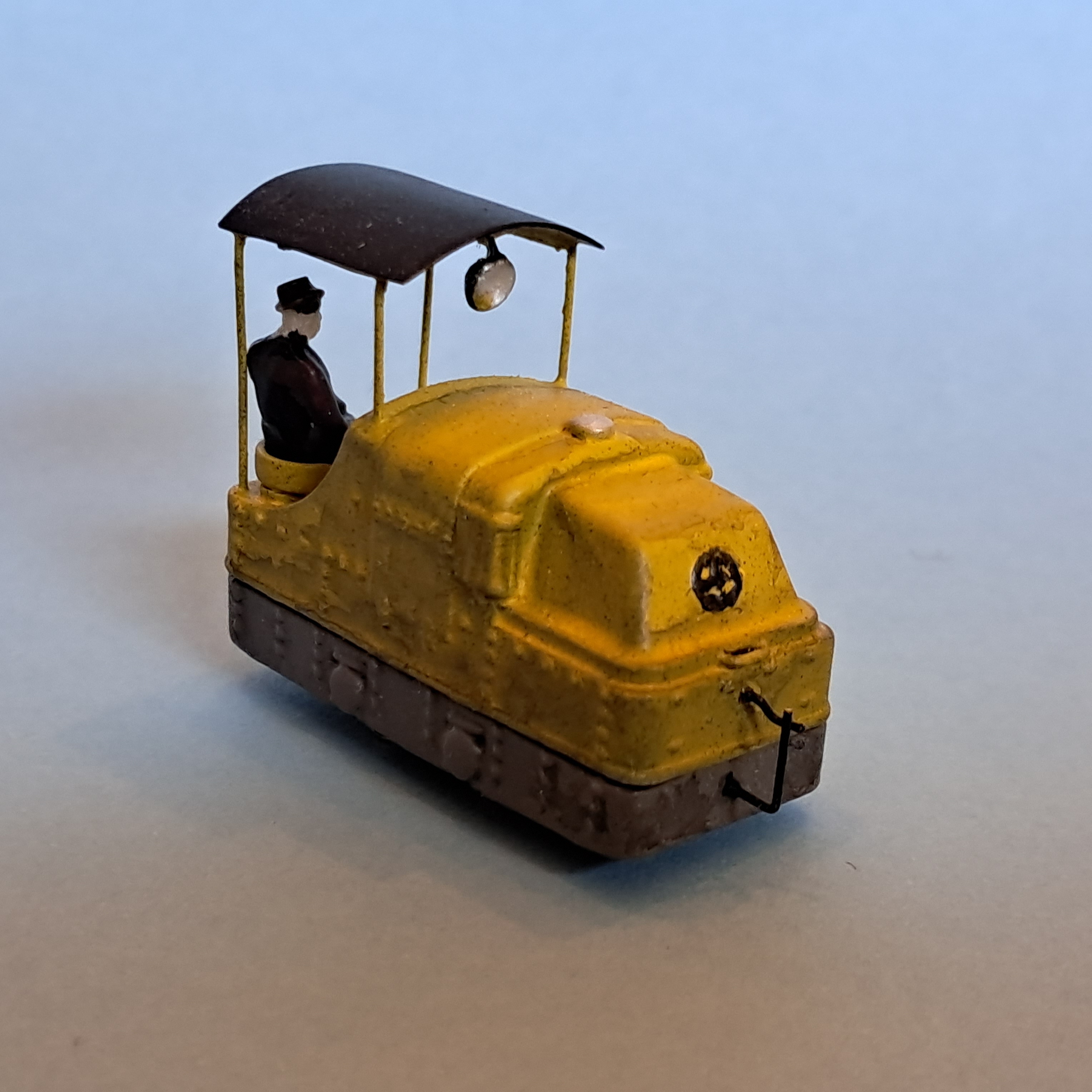

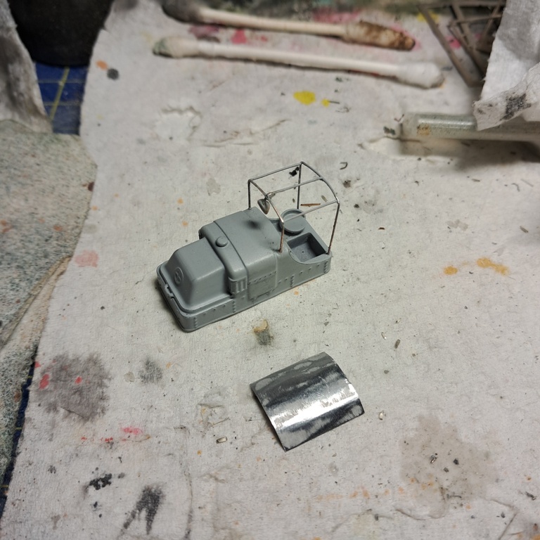

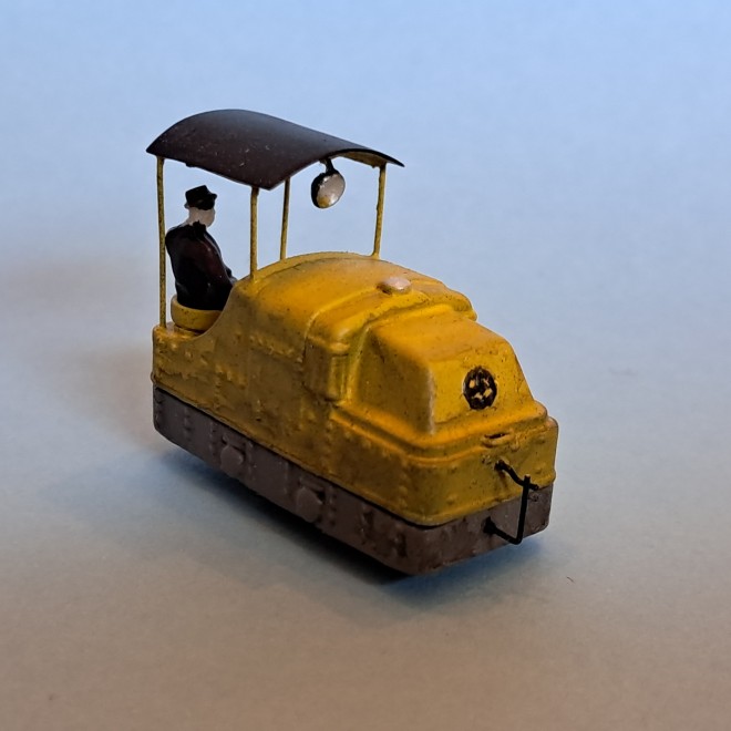

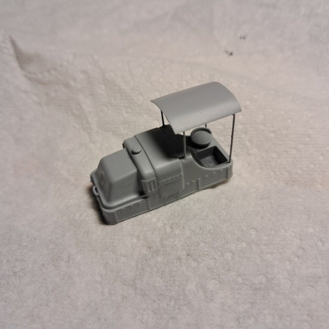

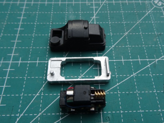

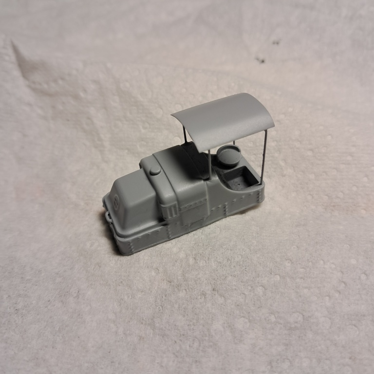

Le premier engin est l'un des kits de Marcel MJM Modélisme d'un petit locotracteur Renault JF
composé de 3 pièces (métal blanc et résine) il à longtemps œuvré au sein du jardin d'acclimatation de Paris.
Conçu pour être adapté sur un chassis Tsugawa N les 3 pièces s'assemblent facilement .Seul point à surveiller éviter un cc entre les roues et la base en métal blanc
J'ai contourné ce point en collant à l'intérieur de la base, renforcé avec de la cyano ,du scotch d'électricien pour empêcher ce contact .
Quatre amorces de perçage aux angles permette si on le souhaite l'installation de poteau pour le toit (non fourni dans le kit ).
La structure a été brasée avec du fil de 4/10 .Un phare (Interfer) a été installé comme l'original resté zen pendant la brasure C7
Le toit est en tôle d'alu fine de 15/100 provenant d'une imprimante offset elle se travaille ,se courbe et se colle a la cyano sans difficultés .
A suivre......

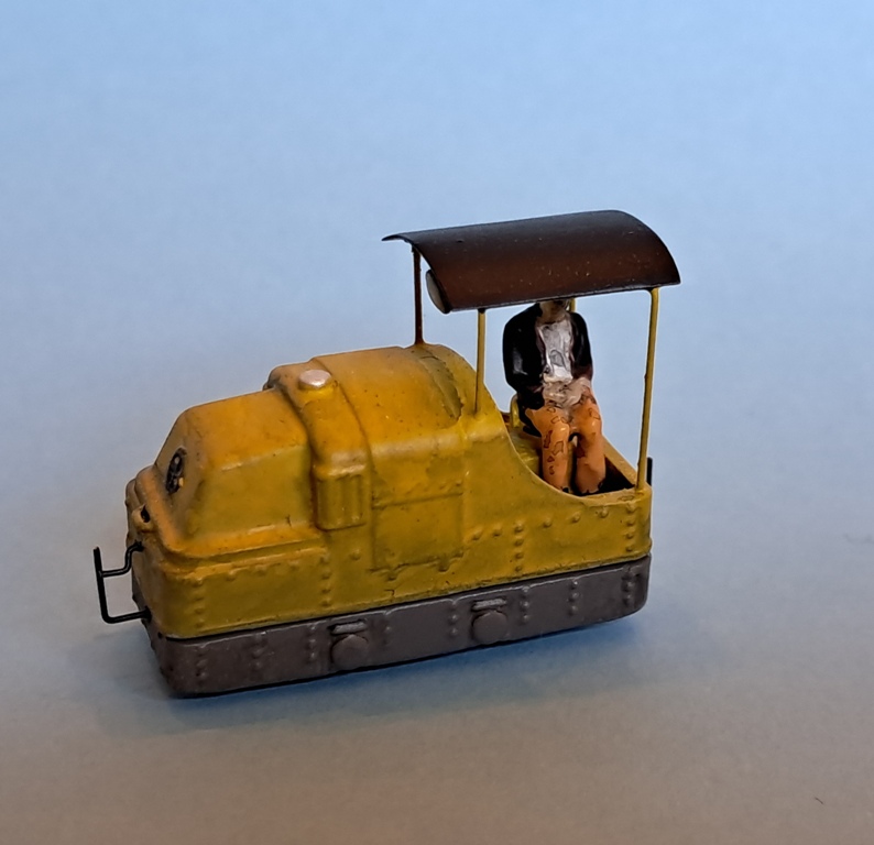

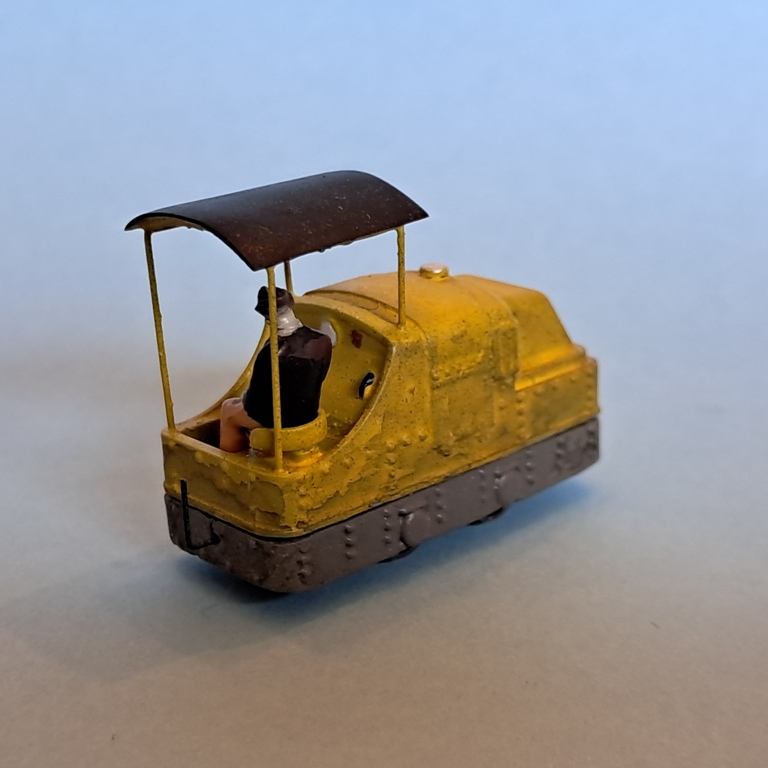

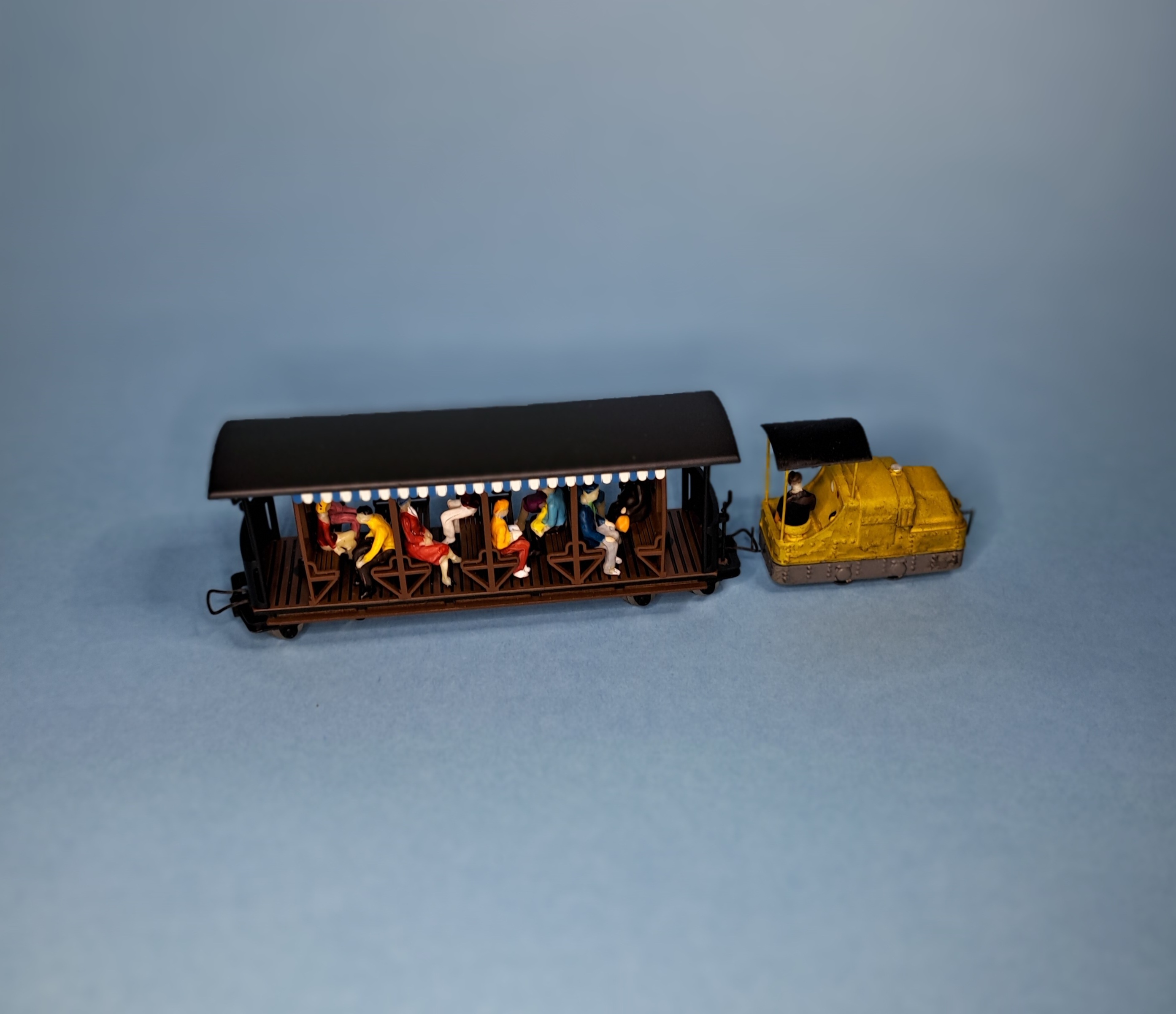

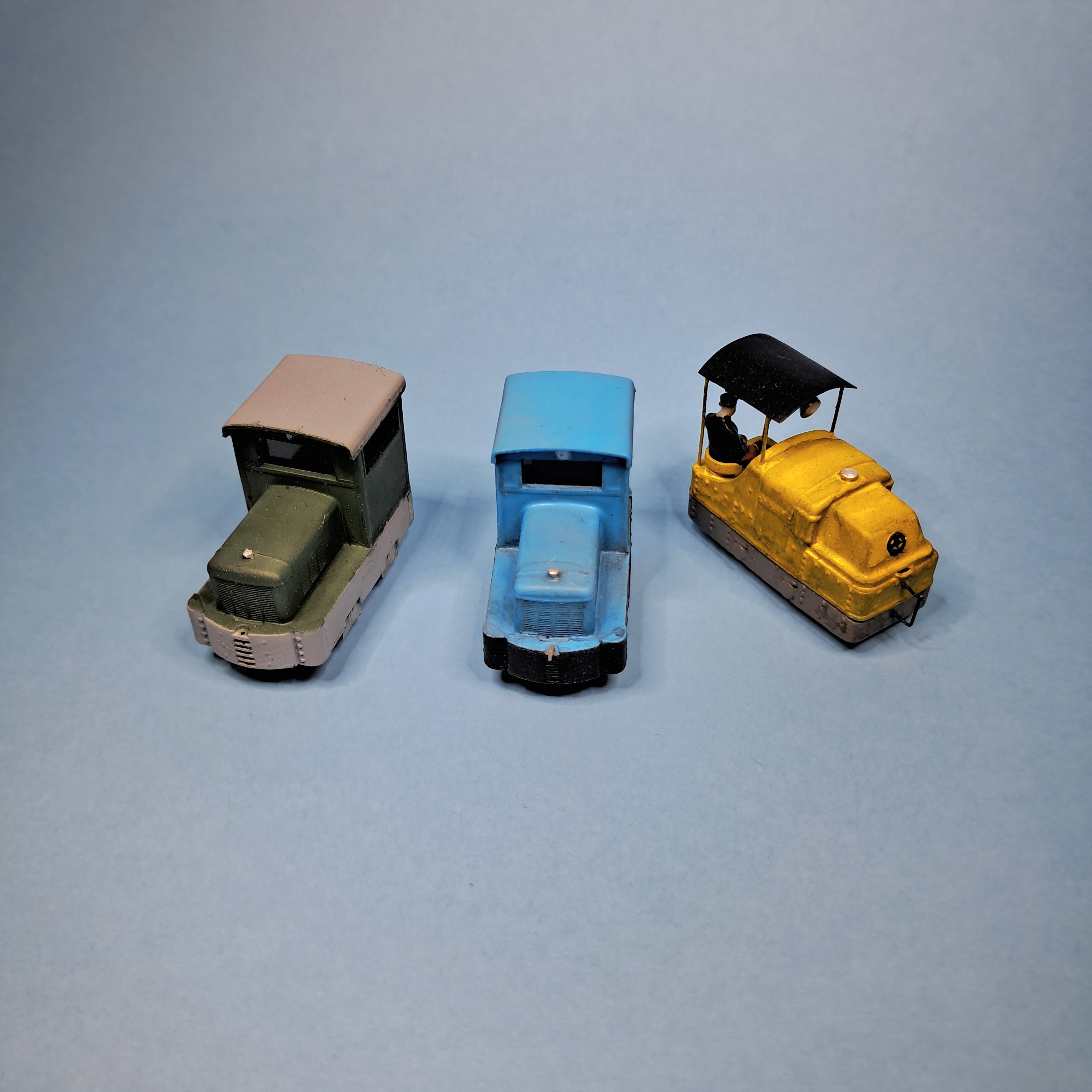

Messagepar Beyer-Garrat » 12 04 2024 à 09:26
J'ai choisi des couleurs un peu plus joyeuses qu'a l'époque :B3
Un conducteur "civil" d'origine asiatique (la pochette bien sûr) une manivelle et des attelages en L ici non recoupé ,je les faits toujours plus haut et je les recoupe après
essais :maitre:
Un petit éventail C7
Et en voiture !
A suivre........
