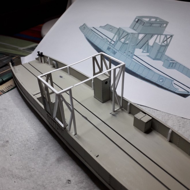

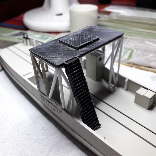

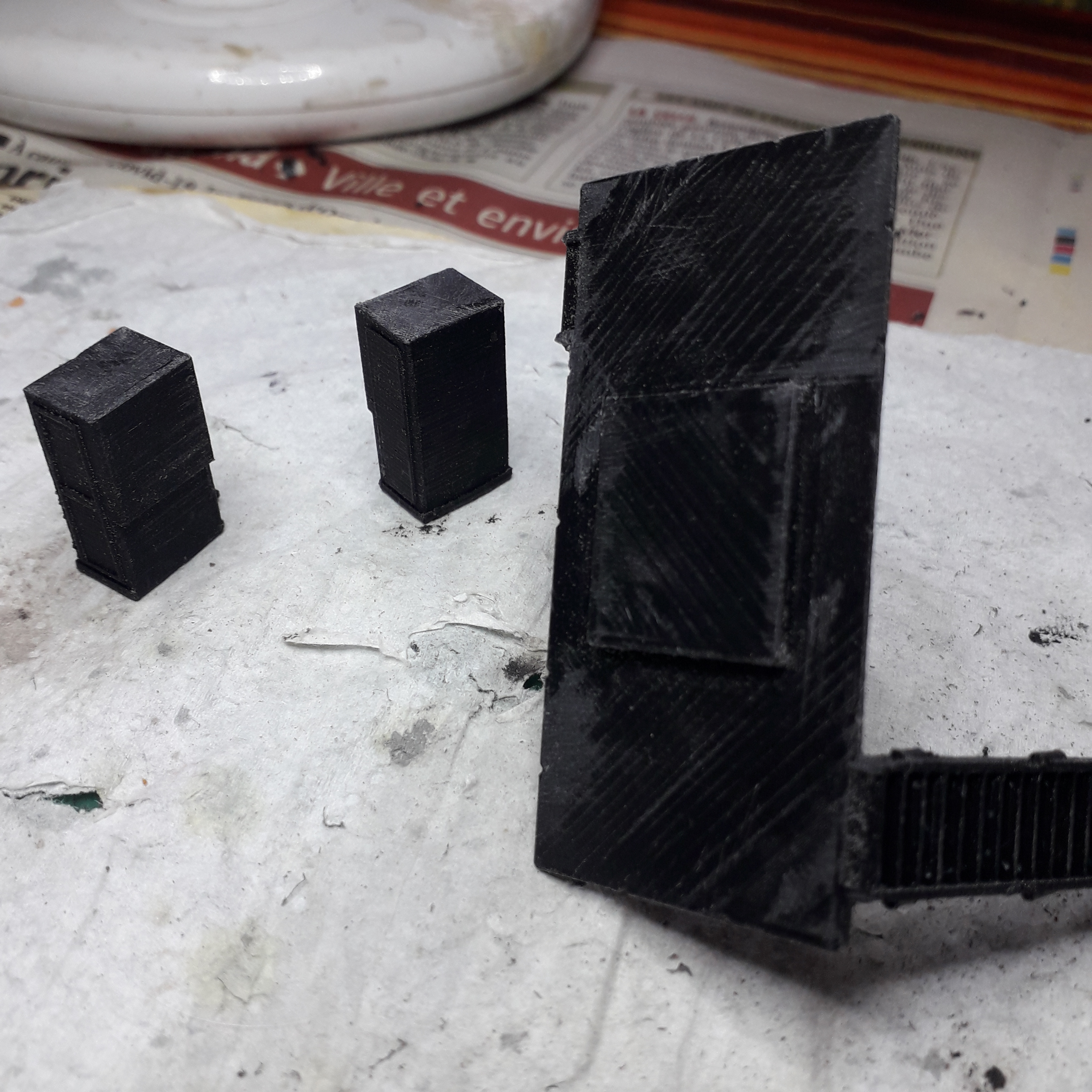

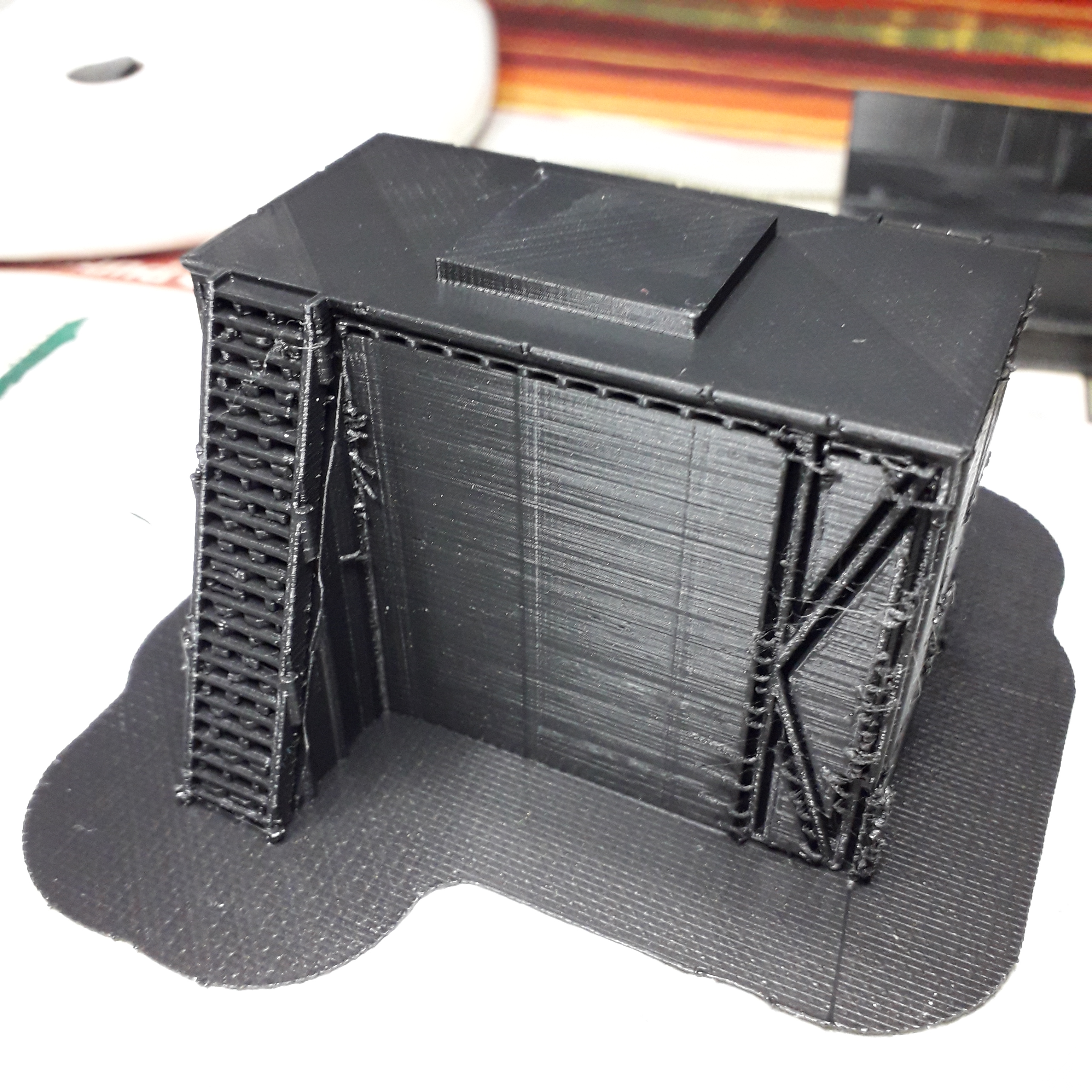

Revenons à nos moutons ferries boites, lorsque j'ai lancé l'impression de la partie supérieure du Wittow je savais que le résultat ne serait pas à la hauteur :B3 Un énorme porte a faux nécessitant des supports
qui allaient enfermer les piètements en leur centre rendant un dégrappage de ceux-ci compliqué .Mais bon comme c'est la machine qui bosse autant faire l'essai on apprend toujours de ses erreurs :H2
Pas fameux les escaliers sont bien sortis ainsi que la plate forme mais les montants d'un diamètre trop fin pour une imprimante a fil ce seraient cassé a l'enlèvement des supports

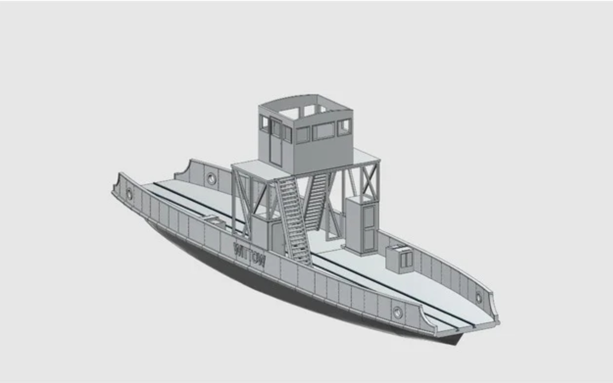

rappel de la forme de la superstructure :
J'ai donc tout arasé et récupérer les éléments précités ainsi que les 2 armoires d'appareillages ?
Pour reconstruire la superstructure à l'aide de profilés Slatter's de mes blanches mains C7 :mdr2:
A suivre....

Était-il possible d'imprimer séparément ces différents éléments.
:F9 :F9 :F9
Re: Train in boat Hoe
Messagepar Beyer-Garrat » 12 02 2021 à 12:21
Oui sans problème si tu est l'auteur de ce fichier le logiciel te permet de revenir en arrière ou de désassembler les divers éléments constitutifs Yves .
Une fois finaliser il existe des outils de découpe permettent d'araser des pièces .
La construction de la superstructures m'a permis d'ajouter un échappement a peine visible a coté d'un accès ainsi que des canalisations d'alimentation électrique du poste de pilotage .
Test a blanc pour valider la hauteur
A suivre ...

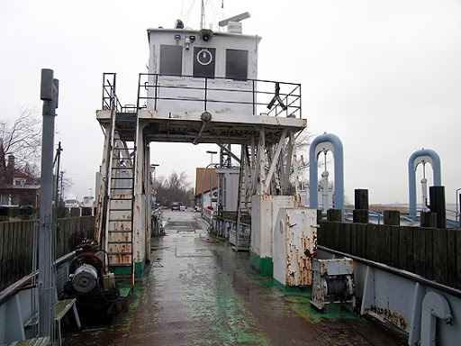

Messagepar Gilbert Gribi » 12 02 2021 à 13:00
La passion du modélisme et de la voie étroite
www.gilbert-gribi.com
Gilbert Gribi
Messages: 267
Enregistré le: 10 11 2007 à 20:00
Localisation: La Vallée
Messagepar Beyer-Garrat » 12 02 2021 à 15:03
Belles photos de détail merci Mr Gribi #B6

Messagepar Marcel » 12 02 2021 à 18:18
Beyer-Garrat a écrit:Oui sans problème si tu est l'auteur de ce fichier le logiciel te permet de revenir en arrière ou de désassembler les divers éléments constitutifs ...
une autre piste possible sans découper logiciellement les différents éléments :
- Configurer CURA en décochant "abaisser automatiquement les modèles sur le plateau"
- Ensuite faire "disparaître" les parties que l'on ne veut pas imprimer ... sous le plateau. :o)
- Le tranchage ne prend en compte que ce qui est au-dessus du plateau.

Messagepar Marcel » 13 02 2021 à 14:25
l'exemple en image :

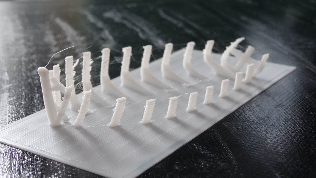

Messagepar DTLW » 13 02 2021 à 23:54
La conception des superstructures est destinée aux imprimantes à deux matériaux. La structure de support peut être imprimée avec HIPS, qui est dissous avec du limonène. L'impression avec un matériau est très difficile à cause des fines entretoises.
DTLW
Messages: 14
Enregistré le: 06 02 2021 à 18:53
Messagepar Beyer-Garrat » 14 02 2021 à 09:44
Traduction pour ceux qui ne sont pas au fait de l'impression 3D le HIPS (high-impact polystyrene soluble) a la particularité de se dissoudre dans l'eau
Il existe deux types de matériau soluble pour faire des supports : le PVA lorsque l’objet est imprimé en plastique PLA (le PVA est soluble dans l’eau) ou le HIPS lorsque l’on imprime avec du plastique ABS ou
PETG (le HIPS est soluble dans le limonène).
le but est d'obtenir des supports d'impression soluble avec une double tête d'extrusion la pièce peut être imprimé dans n'importe quelle postion avec les supports de son choix qui disparaisse une fois trempé dans la solution adhoc
https://www.delta-3dprint.fr/cbx/s4_cat556.htm
Le cout du matériel s'en ressent nous sortons là du matériel grand public :maitre:

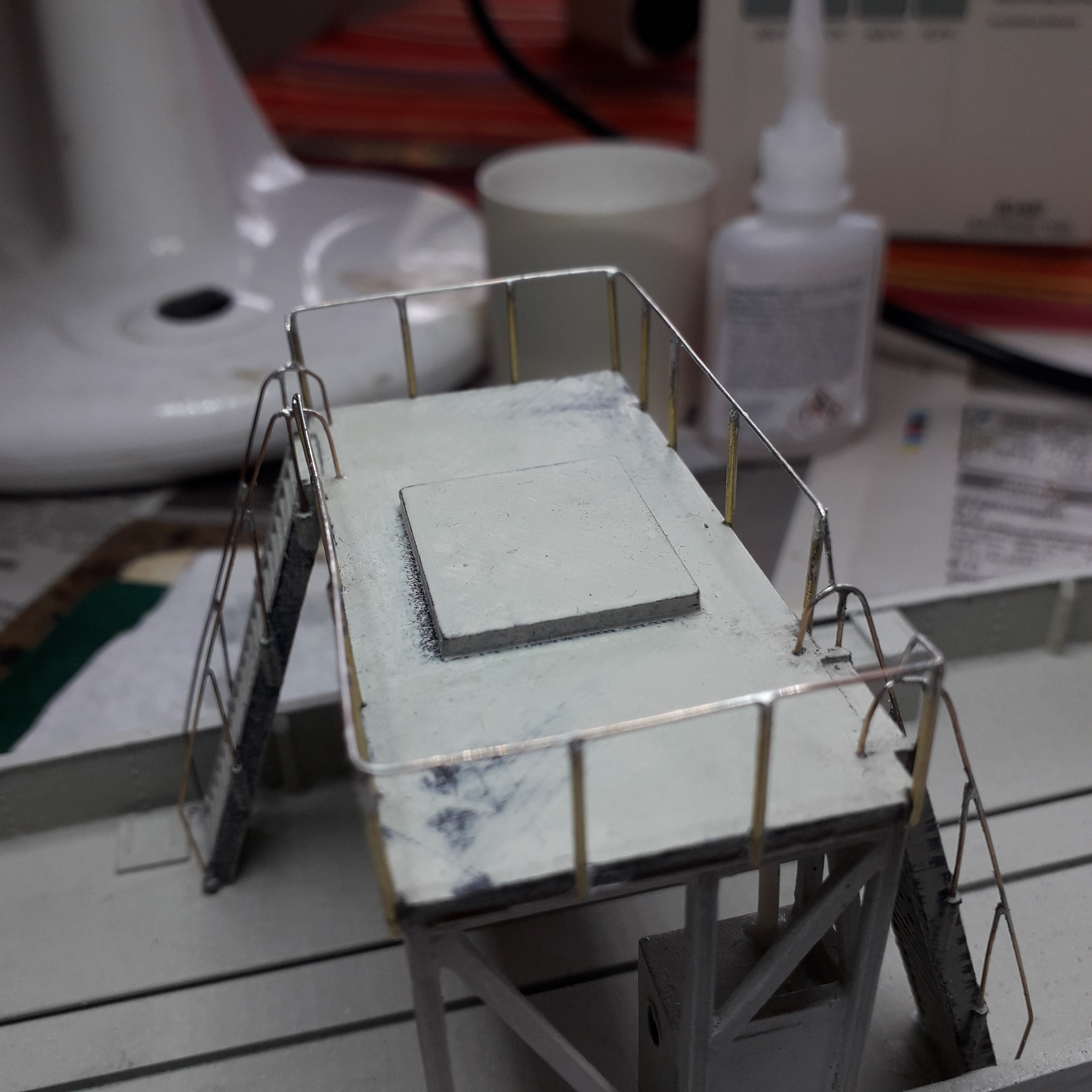

Messagepar Beyer-Garrat » 14 02 2021 à 09:57
Une foi mes supports refait la plateforme fixé (merci a l'activateur cyano) http://www.passion-metrique.net/forums/viewtopic.php?f=3&t=12726
Je me suis attaquer aux rambardes pour la rambarde supérieure et celle de l'escalier j'ai utilisé mon fil de 0.4 mm habituel .Les supports de rambarde fixé a la cyano et renforcé
grâce a l'activateur ont facilement supportés la légère surchauffe de la brasure sur le fil préalablement étamé. :B3
Il ne reste plus que les lisses basses, mais là pas fou le BG je les ai réalisé en fil plastique :H1
A suivre......
