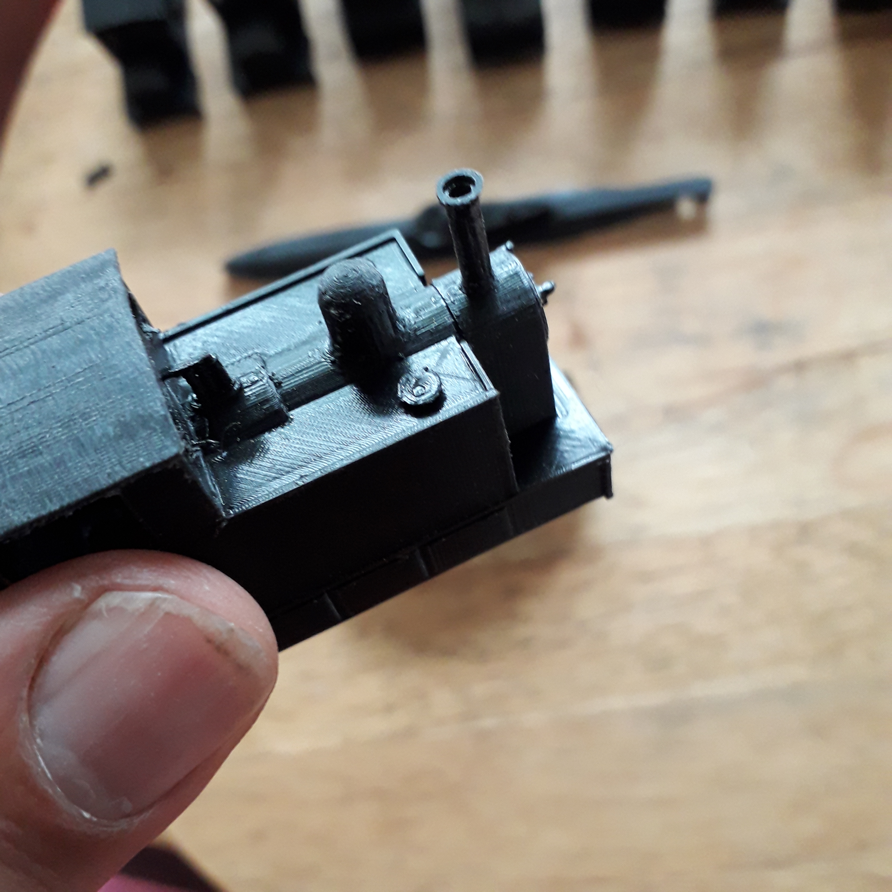

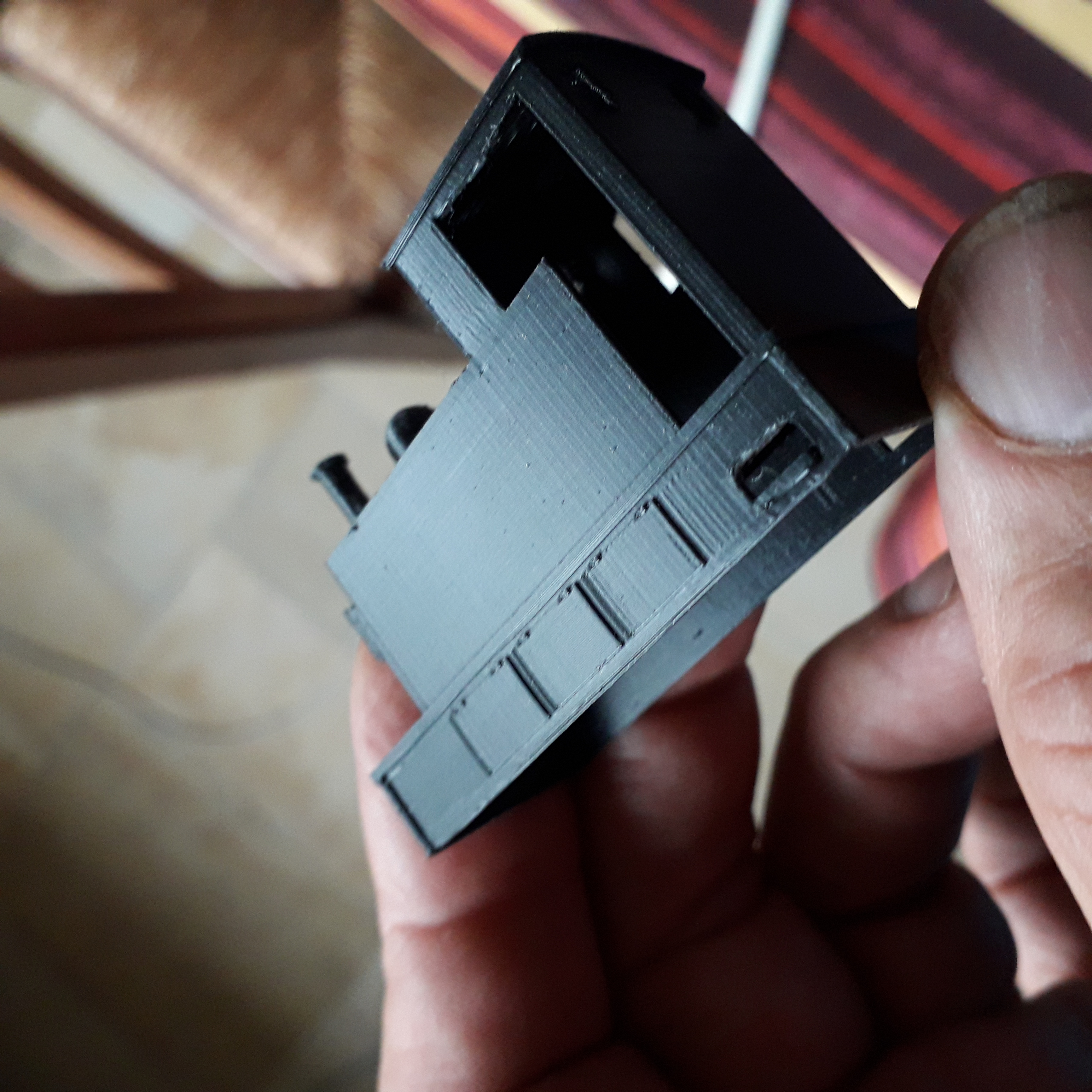

Lorsque l'on pousse un peu les réglages la qualité de surface est bonne avec la buse de 0.4
Ici en lumière rasante la locotram:

Ce qui est amusant avec ces différents procédés, c'est que les parois montantes sont correctes avec le FDM et les surfaces horizontales pas terribles et c'est le contraire avec les DLP.
Cyril

Quoique avec l'option lissage on obtienne des états de surfaces très propres pourvues qu'il soit plat comme ici ou l'on aperçoit par transparence le croisillonement du fil avant lissage
Sur le bombé du toit les stries restent visibles mais s'enlève beaucoup mieux que sur la résine Shapemachin le PLA étant beaucoup plus tendre :maitre:

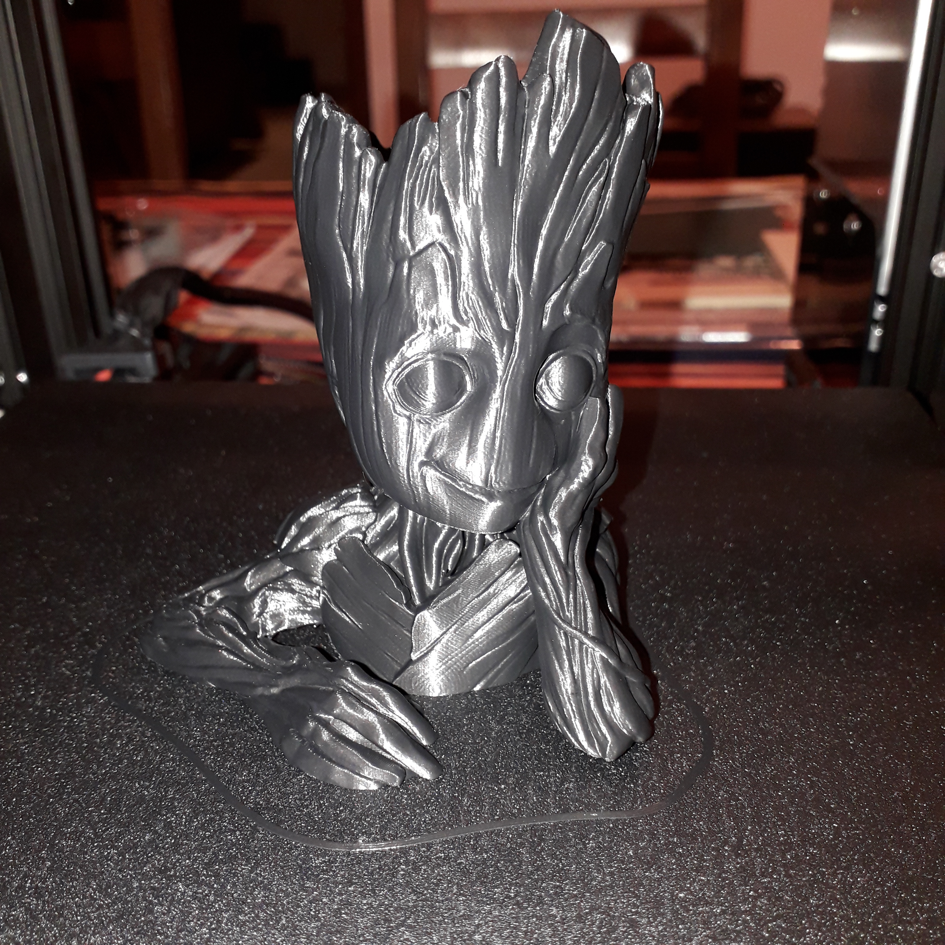

La CR10 tourne maintenant presque 24/24 les retours sont très positifs pour moi moyennant quelques réglages et accessoire l'imprimante est fiable
Si l'impression est moins fine qu'une imprimante résine surtout a nos échelles elle reste acceptable une cavalerie de presqu'une dizaine d'engins en Hoe peu en témoigner
qu'il va me falloir motoriser :F9 vue les frais d'expéditions appliqués maintenant par Plaza Japan sur les chassis moteurs, ce qui n'est pas pour ma déplaire C7
Pour en revenir a la CR10 elle est parfaitement adapté aux grosses pièces comme les bustes ou figurines Marvel ou DC Comics dont sont friands neveux et nièces
mais pas que Ici "Baby Groot" pour les connaisseurs d'une quinzaine de cms a un excellent état de surface bien mis en évidence au flash
Messages: 24351
Re: FAITES LE VOUS-MÊME ! IMPRESSIONS (3D)
Messagepar pelican » 04 09 2020 à 08:51
Quelle horreur D9 :rod_mdr2 :rod_mdr2 :rod_mdr2

Messagepar Patrick ze rabbit Deludin » 04 09 2020 à 12:06
C'est ce que je reproche à la gamine d'Héliox : elle ne sort que des grosses pièces de ce genre.
Évidemment, c'est pas comme ça qu'on se rend compte de la finesse de la pièce.
