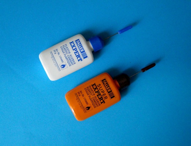

Pour la colle, j'utilise la FALLER "Super-Expert" en flacon blanc et je n'ai pas de problème.
Elle colle même très bien les plastiques Chinois #B6
J'utilise également de la colle Slater's, mais quand je suis sûr de mon coup : elle colle plus vite que la cyano D9
En faisant un tour sur la Toile, j'ai constaté trois choses :
- Sous la même référence (170490) et le même nom (Super-Expert), il existe deux types de flacon : des blancs et des jaunes :F9
- Lippe ne peux pas livrer hors d'Allemagne la colle en flacon blanc, type qui semble "normal" en Allemagne.
- En France, les vendeurs de flacons blanc sont rares, et bien souvent "stock épuisé", alors que l'on trouve facilement des flacons jaunes.
Il y a donc effectivement un "truc" avec cette colle.
Qui peut nous en dire plus ?
Si plusieurs amateurs ont eu des problèmes, il serait intéressant d'ouvrir un fil spécifique.

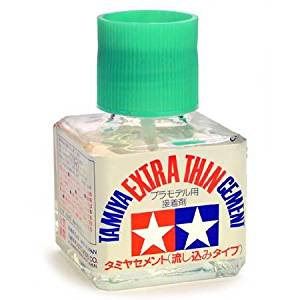

J'utilise également de l'Uhu Plast ( avec le plaisir de l'aiguille qui se bouche :rod_siflet ) mais j'aime bien aussi la Tamiya extra fluide qui se met au pinceau #B6

j'avais exposé le problème de la colle en ces lieux voici quelques temps déjà sans avoir d'échos ... Il semble que le phénomène se généralise. par flacon blanc et jaune je suppose que tu penses a ceci ...
Je n'ai hélas plus de blanc, que du jaune qui déçoit a l'usage. En montant la petite automotrice a 2 essieux de dessin libre par exemple, le plastique jaune de la voiture "western union" se colle parfaitement mais pas le plastoc vert de chez Egger ..... il a fallu ressortir l'araldite.
En revanche, aucun problème avec la remorque en cours de montage 100% evergreen.
Je vais essayer un coup avec du trichlo, juste pour voir.

Pour le plastique, j'utilise la Tamaya au pinceau, pas de soucis.... :maitre:

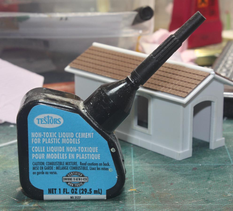

J'ai aussi de la Testors, très fluide, conduit filaire bouché dès la 3e ou 4e utilisation bien que je "vidange" à chaque fois le conduit sur un papier absorbant jusqu'à ce qu'il n'y ait plus que de l'air qui sorte. Maintenant, c'est le bidon qui vient de se fendre en 2 à la soudure des 2 demi coquilles de fabrication H4 :C1 .
Elle vient de passer à la poubelle juste après la photo...

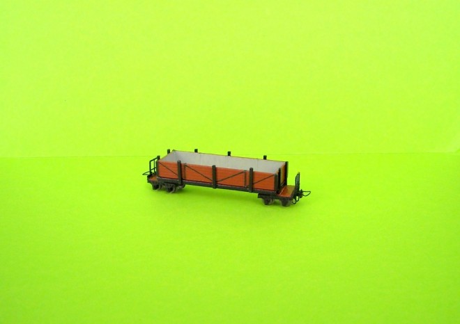

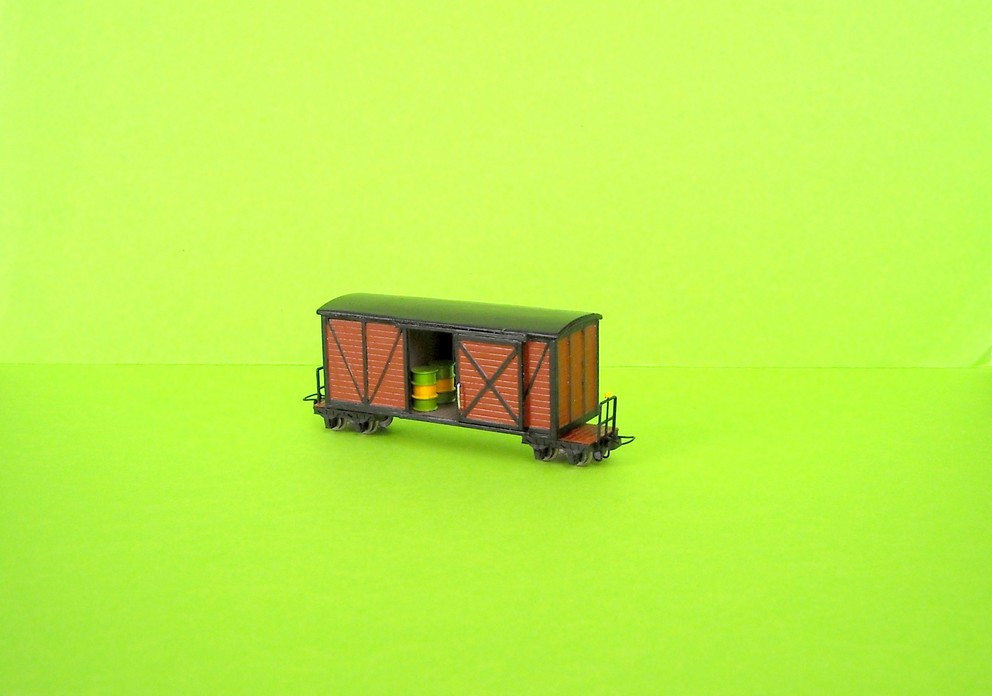

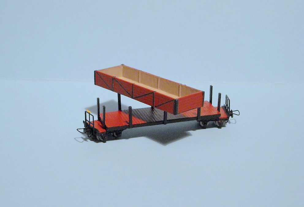

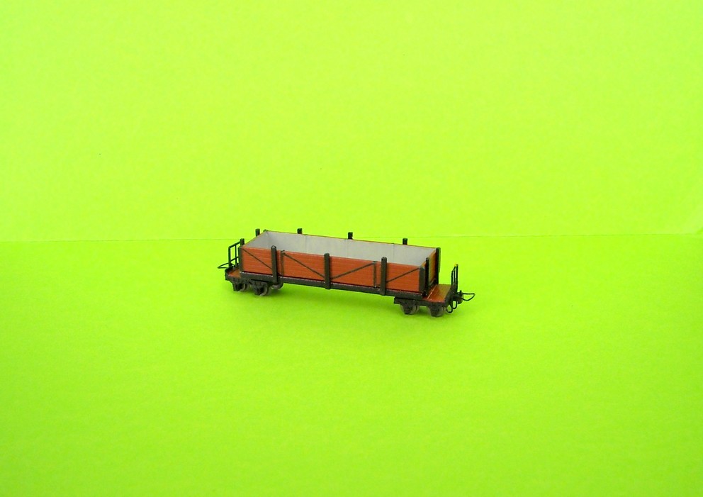

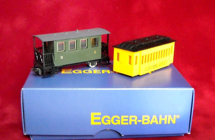

Pourquoi avoir cloné un wagon Jouef Ve ? Pascal, ca m'énervait de contempler une rame de wagons Jouef Egger a quai mais toutes portes closes. En conservant le châssis il ne reste qu'a refaire une caisse dessus, celle-ci a ses panneaux ouvrants, des rambardes, ses "fenêtres" barreaudées, son aérateur de toiture remplacé par une authentique grille en laiton .... Je vais encore rapporter des marchepieds "fil de fer" et passer la seconde couche de peinture + Vernis mat. D'autres engins dont des Minitrains ont subi le même sort depuis longtemps (ils commercialisent les bogies séparément) mais chuuttt .... #B6
Ne me dis pas que tu n'as jamais été tenté d'en faire autant ....

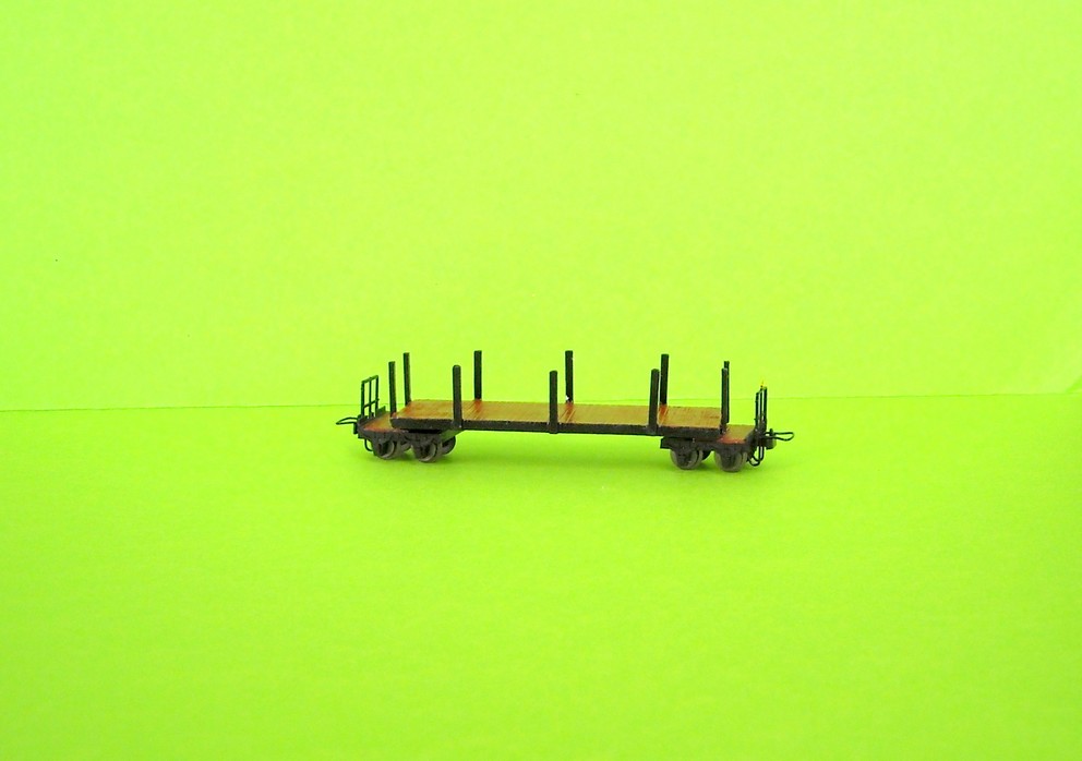

Pascal, tu vires les caisses qui demandent trop de boulot pour les améliorer et tu ne conserves que les châssis. La réalisation de la nouvelle caisse en carte plastique dotée de tous les aménagements souhaités ne présente aucune difficulté et surtout pas pour toi.
Le principe reste valable pour tous les ouagons dont les Minitrains ...
Tu achètes des bogies
tu fais un plat a ranchers que tu fixes sur lesdits bogies
tu confectionnes une "caisse" que tu insère entre les ranchers
et tu obtiens un gondola.
J'ai fait une erreur grossière, les planches du plateau ne sont pas disposées longitudinalement comme elles devraient l'être, tant pis, nous n'en mourrons pas.
Dans la même optique tu peux faire un couvert (y compris son chargement) et un tas d'autres unités, mais tu connais n'est-ce pas étant toi-même un spécialiste. Bigre, je vais me faire descendre par Andreas ....

- Pour les colles "Expert" et "Super Expert" de FALLER, il y a :
Deux types de colle, présentés dans le catalogue FALLER destiné aux revendeurs :
"Expert" Référence 170492
https://www.faller.de/App/WebObjects/XS ... -25-g.html
Et "Super Expert" Référence 170490
Introuvable ou impossible à avoir en France
Par contre, en France, on trouve cette colle sous la MÊME RÉFÉRENCE D9 en flacon jaune-orangé, QUI N'EST PAS DANS LE CATALOGUE FALLER H4 H4 H4
Cherchez l'erreur C7
Cordialement.

Abran, c'est bon pour les planches transversales. #B6
- TOUS les wagons possèdent des planches transversales pour leur plancher :
Boulonnage directement sur les fers du châssis.
- Pour les voitures, c'est selon.
Le montage longitudinal peut se trouver pour des montages sur lambourdes, comme pour du parquet.
Mais pas toujours. Il y a aussi beaucoup de transversal.
Cordialement.
