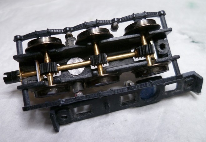

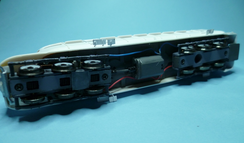

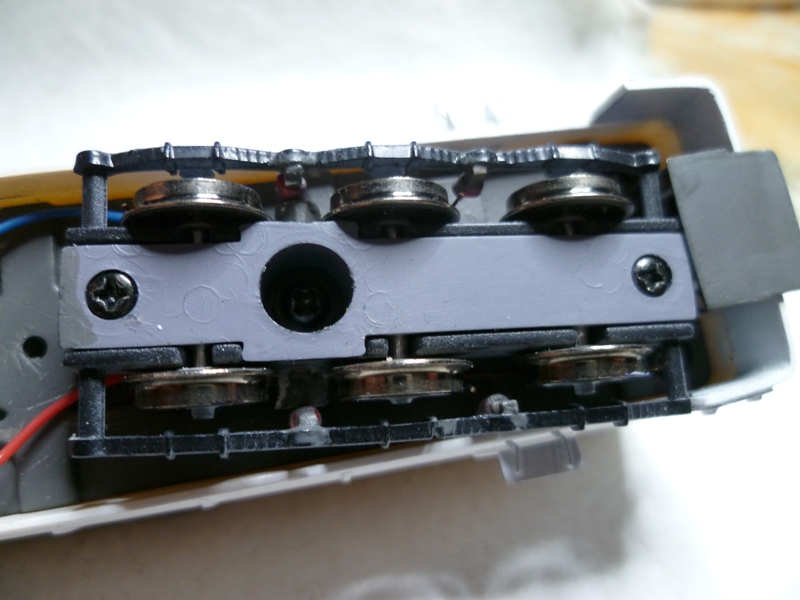

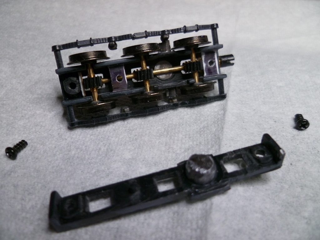

La motorisation du bogie moteur fait appel a un cardan , un arbre primaire et trois vis sans fin et pignons
Il m'a fallut supprimer une des fixations et souder une rondelle (visible entre le deuxième et troisième essieu) sur une tige filetée pour l'axe de rotation du bogie .La sortie de l'arbre coté cardan a nécessité
un renfort en laiton en raison du pan incliné des extrémités du bogie. Des paliers laiton sont présents sous forme de bagues sur les axes d’essieux et les supports et butées d'arbre pour limiter l'usure.
Des renforts percé pour le vissage du dessous sont ensuite collés au-dessus de l'arbre principal
Le plot collé, visible sur la partie inférieure, en dehors du fait de boucher le trou de l'ancienne vis axe est en plomb et participe a la stabilité du bogie .
Il est équipé a l'identique de fils de contact sur les trois essieux comme le porteur .Ce qui nous donne 6 roues motrices et 12 roues preneusent de courant ! si avec cela je plante un choux !! H4

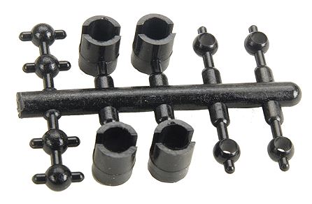

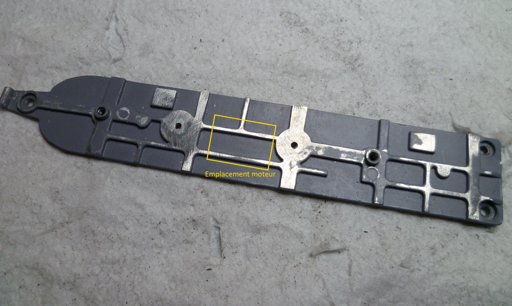

Le moteur est fixé sous le châssis a l'aide d'un support en U collé sur le chassis ,j'ai lim l'emplacement indiqué de façon a ce que l'axe moteur soit au même niveau que l'arbre du bogie.
Avec un cardan on peut avoir une petite différence mais j'ai préféré mettre toute les chances de mon coté :B3
La transmission par cardan est un kit dont j'ai toujours un exemplaire qui traine dans la boite a brol, qui permet toute les solutions

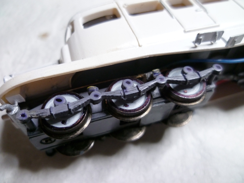

Il ne reste plus qu'a mettre en place les nouveaux marches pied en laiton a reprendre les flasques d'essieux au feutre noir indélébile y compris quelques faux points d'articulations pour donner un peu de relief a la suspension.

Peux tu nous dire d'ou vient ce bien pratique "kit cardan" ? :F9
u trinighellu
05mogul05
Messages: 1466
Localisation: gard-ardèche
Re: Motorisation Micheline "Coloniale" type 51 Atlas (Hom/H
Messagepar Beyer-Garrat » 28 11 2016 à 13:22
Bonjour Gérard :F5
Les kits cardans de fabrication Anglaise sont dispos auprès de micro-modèle Strasbourg en différents diamètre ICI
Il y a aussi de la spirale de transmission (ressort) en diamètre 1,5 mm quelquefois plus facile a mettre en œuvre que les cardans. :maitre:
