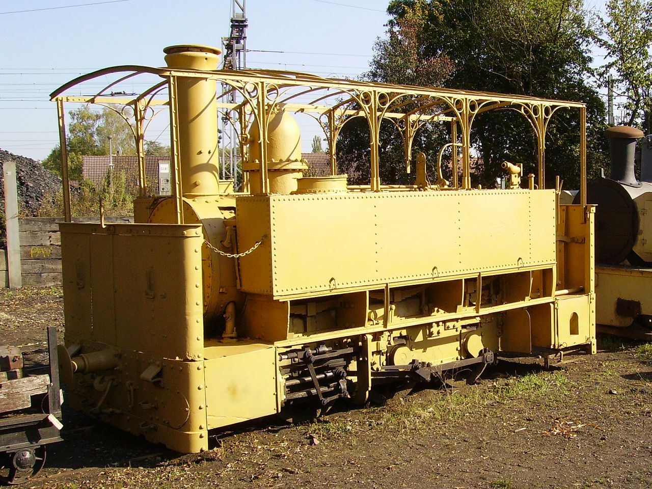

Beyer-Garrat a écrit:Concernant les kits Trestlebrige models ca vient tout doucement pour la 030 Sarthe dispo des premiers kits en Septembre #B6
Bonjour
Très joli modèle
Les goussets de relevage ne devrait pas avoir leur face inférieure plate pour y mettre les vérins de relevages. Vérins généralement présent sur les soutes des machines ?
Le kit est'il bien conçu permettant un montage relativement facile?
Merci
BG

Effectivement bien vu BG1000 :maitre:
La preuve par l'image (les goussets sont les petites pièces fixées sur la traverse servant a caler le cric lors des relevages )
030 Trestle bridge models
030 Trestle bridge models.jpg (117.97 Kio) Vu 2449 fois
Pour le montage c'est une toute petite machine qui nécessitera probablement du soin dans les pliages du laiton . #B6

Messagepar BG1000 » 09 08 2012 à 23:01
Beyer-Garrat a écrit:Effectivement bien vu BG1000 :maitre:
Merci :F5
Pire la toiture est à l'envers... S'il y a des marche-pieds (larges) tu n'a pas de cylindres et la cheminée se trouve généralement coté cylindre et le trou dans la toiture,pour la faire passer, du même coté :D3
Le proto des photo c'est toi qui le monte ?
Cordialement
BG
Visitez ma Galerie Image
BG1000
Messages: 3656
Re: Kits laiton , montages et améliorations
Messagepar Storm » 09 08 2012 à 23:50
La toiture est juste posée et effectivement "devant-derrière"… le modèle TrestleBridge est de 3/4 arrière alors que la photo de celle du MTVS montrée par JP est de 3/4 avant :maitre: Il suffit de se baser sur la position des trappes des caisses à eau #B5

Non BG1000 ce n'est pas moi qui monte ce proto je reçois juste les photos du montage au fur et a mesure ,je suis déjà suffisamment en retard avec mon programme d'autorails :B3
Le toit a été placé pour la photo il est effectivement inversé de 180 ° :maitre:

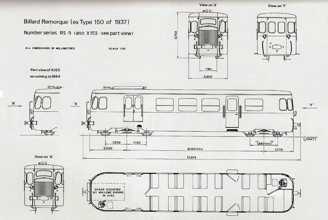

Je fais appel aux connaisseurs et spécialistes C7 plusieurs photos laissent apparaitre ce qui semble être un " placard " ,derrière le siège du conducteur ,dans le poste de conduite réversible du A150D et du Porcinet est-ce bien cela ? Merci de votre aide :maitre:
