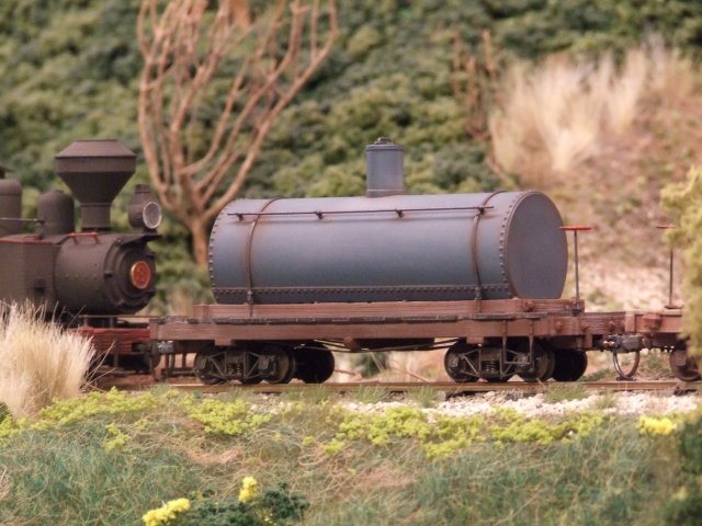

Et revoilà une petite chose que je vous avais présenté ici cet hiver:
viewtopic.php?f=6&t=3542#p118612
Je viens juste de terminer ma petite citerne en On30 de chez Design Tech et ça donne ça:
Finalement j'ai virer la boite à outil que j'avais posé à l'origine. Je trouvais cela plutôt inesthétique à mes yeux... :C6
Les bogies sont des Kadee qui roulent extrèmement bien et en plus il sont suspendus ce qui ne gâche rien. Pour la peinture de la cuve j'ai utilisé du bleu mate Tamiya que j'ai ensuite pâtiné à la terre à décor GPP. Pour le châssis c'est du marron mate Tamiya et du marron PA pour les planches Plus de la terre à décor. Un petit coup de metal cote Humbrol par endroit pour terminer et voilà un wagon qui à pris du service cet après-midi. #B5 :B3

Messagepar eric fresné » 04 07 2009 à 18:54
Il a une bonne gueule.
Ce genre de truc me fait toujours penser à l'énorme citerne sur châssis Pershing que possédait la sucrerie Ternynck. Tu m'en avais montré juste une photo. Je ne l'ai revue nulle part ailleurs.

Messagepar Russell » 04 07 2009 à 19:01
Merci Eric!
C'est vrai qu'elle est sympa celle-là Cousin! Bon va bien falloir que quelqu'un est la bonne idée de sortir des châssis de wagon Pershing en Oe un de ces 4...on en peut en faire des choses sympas ensuite avec.... :C6

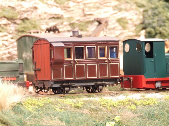

J'ai retrouvé une petite boite Peco contenant une des fameuses voitures en Oe de la marque. C'est très british et inspiré des voitures en circulation sur le Glyn Valley Tramway ( encore une ligne Galloise) . Comme elle était commencée depuis un moment, je me suis dit que j'allais la terminer. Ces voitures sont prépeintes pour ce qui est des côtés de caisses ( soit en vert avec filets jaunes ou rouge Midland avec filets jaunes)
Autre détail amusant, on peut soit la monter sur un châssis plastiques ou bien le même en métal blanc. J'ai choisi ce dernier pour une question de poid. Une autre option du kit est dispo dans la boite; ce sont les "niches" pour le "Guard" que j'ai décidé de mettre...
Le montage est assez simple, mais il n'y a pas d'aménagement intérieur. Donc je m'en suis procuré un chez Port Wynstay Models. Celui-ci est en résine mais ce n'est pas du haut de gamme...comme on dit c'est moulé à la louche.. #B9 mais bon, on ne la vois pas trop une fois les vitres en place et le toit posé. Il me reste à mettre quelques personnages et ça ira.
Au final c'est modèle sympa.

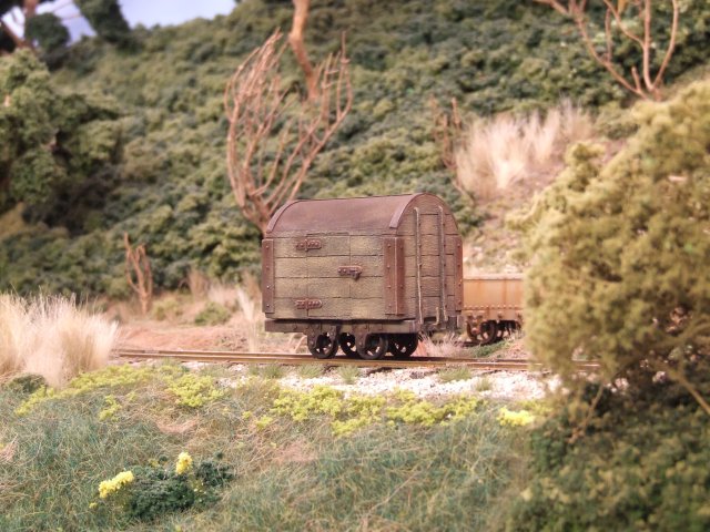

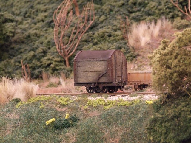

J'en avais déjà parlé sur un autre fil, mais je ne l'avais pas encore mis ce modèle à l'honneur dans la Rétro pour cause d'une petite réparation à lui faire...
Donc revoici mon petit couvert du Talyllyn Railway. Le châssis en métal blanc provient de la gamme Wrightlines. J'ai utilisé un plat auquel j'ai rallongé les bouts qui servaient de tamponnement. En effet en réalité l'entraxe des roues ne change pas mais la longueurs des brancars, oui. Pour cela j'ai utilisé des vieux morceaux de grappe en métal d'un kit peco que j'ai ressoudés à la Carr's 70°et ensuite gravé à la lime et au cutter. La caisse quant à elle est en plasticarte gravéet profilés Evergreen. Les rivets sont en fil de laiton retravaillé à la fraise creuse pour donner l'aspect bombé ( je ne connaissais pas les rivets Grandt Line à l'époque... :H2 ) J'avais poussé le vice à représenter le petit cadenas sur le fermeture de la porte. Lui aussi est en chute de carte plastique et fil de laiton.
Comme en réalité, il n'y a qu'une seule porte car sur cette ligne les quais étaient tous situés du même côté de la voie. De l'autre j'ai positionné le système de freinage. Je termine en vous précisant que ce wagon a été fait grâce à une prise de cotes sur le matériel d'origine.

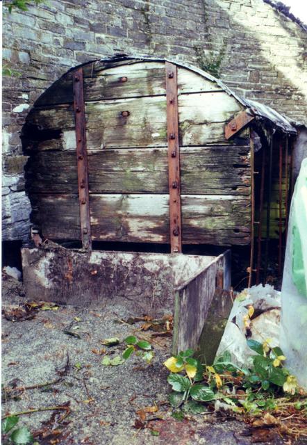

C'est une construction artisanal du Talyllyn Railway des années 1870/80. Ils en ont fait 4 pour leur ligne tous différents.
Voilà le vestige du dernier survivant en 1996. Depuis il a été restauré et remis en circulation.

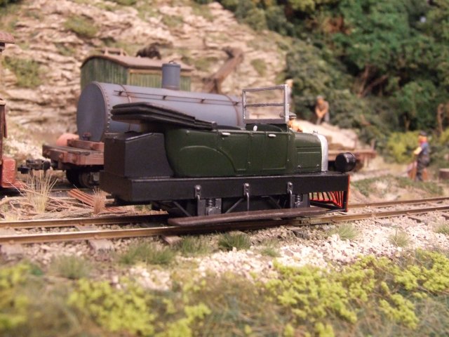

Messagepar Russell » 04 09 2010 à 21:09
Pour cause du projet 130T La Meuse. Il y a bien longtemps que je n'avais pas posté sur ce fil...

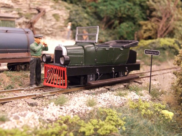

Histoire de me changer les idées j'ai monté ce petit kit Sesam-Rail de la gamme Dutton Short Line. C'est du On30 mais qui passe très bien sur mon réseau au 1/43,5.
Donc, voici une petite draisine symphatique. Le kit est en résine pour la plupart des pièces monté sur un chassis de 4X4 en HO Bachmann.

Re: RétrOe
Messagepar Fred de St Amand » 04 09 2010 à 21:22
trés jolie :rod_coeur j'voudrai la mème en vrai :B3
