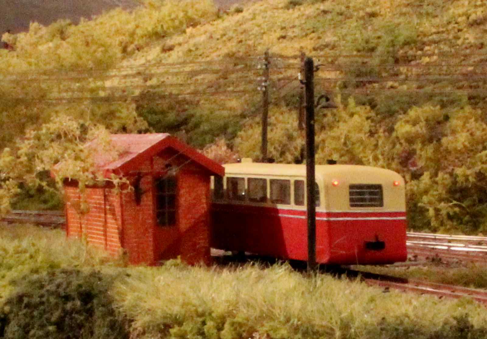

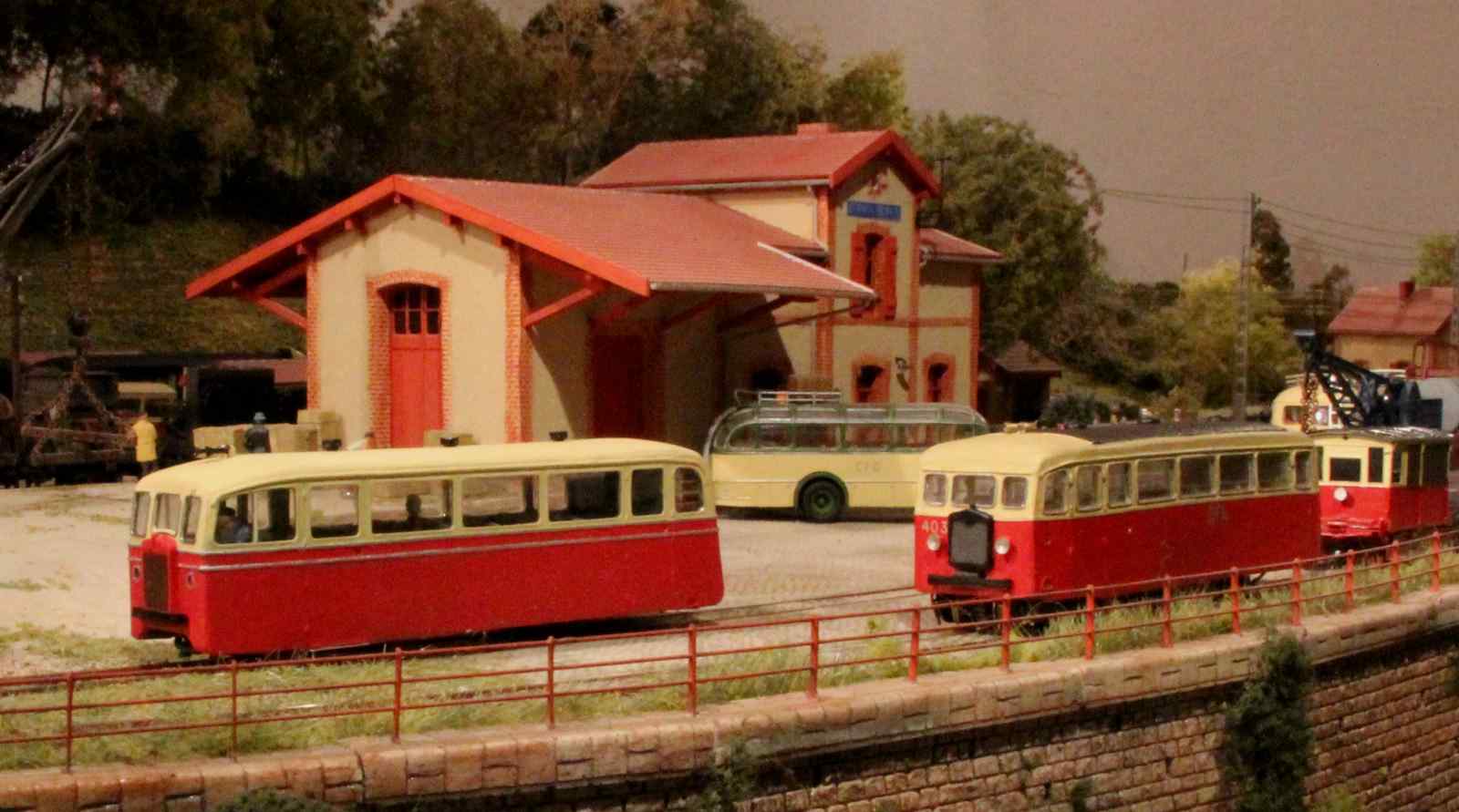

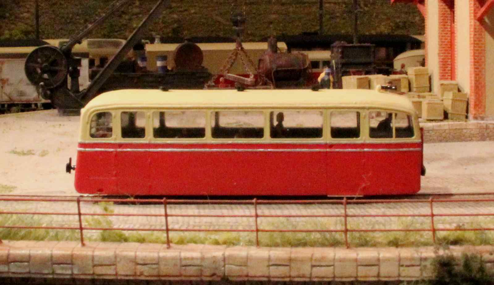

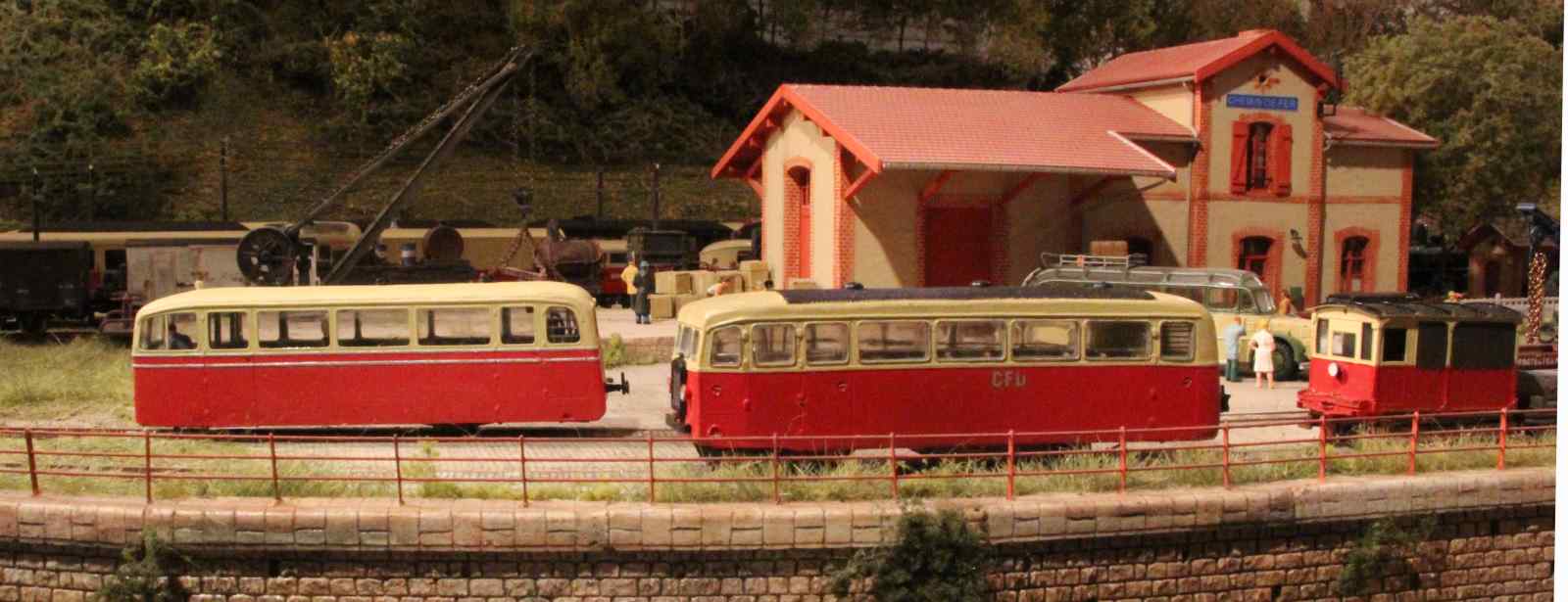

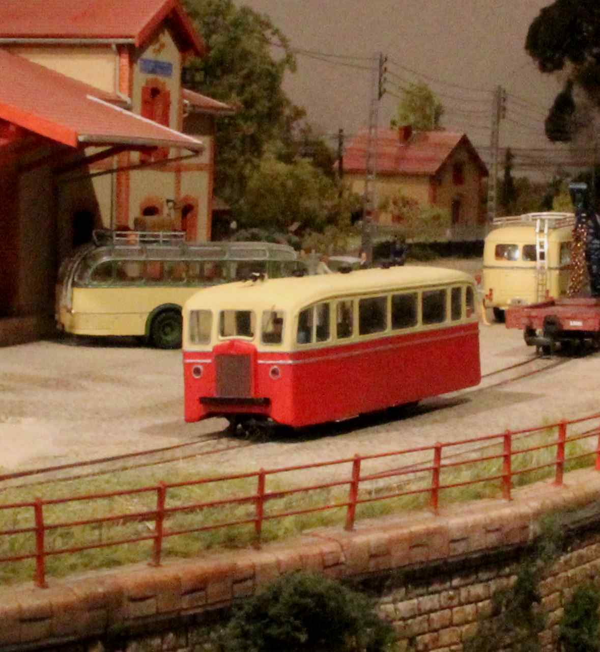

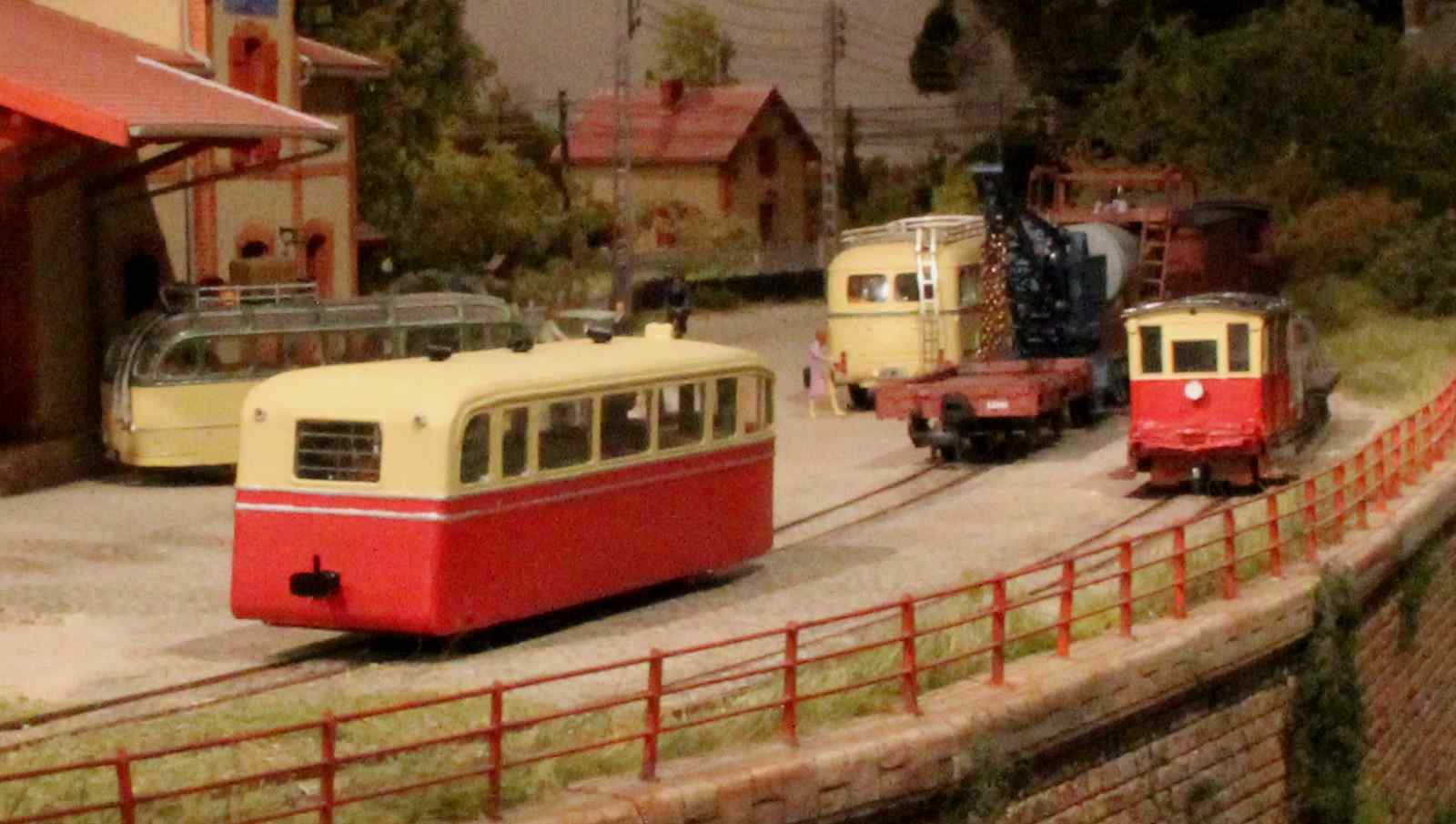

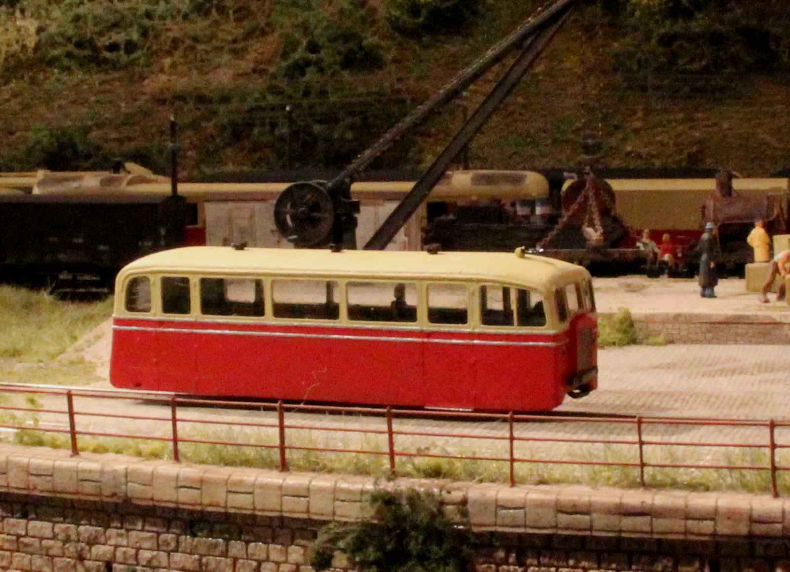

Messagepar bernardhenri » 13 04 2011 à 22:36
Le petit De Dion RB
Vraiment facile à monter
Comparaison avec un Interfer
Malgré la suspension avant, ce petit De Dion est un peu chahuté sur le réseau.
Il m'a fallu lester davantage l'essieu moteur arrière pour qu'il puisse gravir mes pentes.
Cet essieu arrière a du mal à négocier quelques aiguilles (d'autres non) et je n'ai pas voulu affiner son écartement car le bloc essieu- moteur me paraît bien fragile et délicat!
Il ne reste qu'à le pâtiner et à le marquer

Re: Le matériel roulant de Port de Carhaix
Messagepar SteamyStef » 13 04 2011 à 23:08
Au fer rouge...
Ouah belle bête :shock:

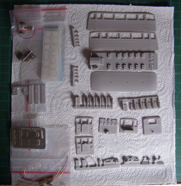

Messagepar Kazh du » 14 04 2011 à 07:35
Superbe montage, j'ai commencé le mien...
Et pis maintenant je crains d'avoir upeu de temps à lui consacrer. J'ai juste assemblé la caisse et mastiqué les angles. Les premières lignes de la notice de montage quoi :H2
Messagepar Gabryel » 14 04 2011 à 17:53
Très joli ce dedion
j'ai monté les 4 cotés entre eux pour mes deux dedion. J'attends mon nettoyeur a ultrason pour passer au primer, et la peinture.
Messagepar YVES » 14 04 2011 à 18:16
A propos du dégraissage de la résine, suivez les conseils de 3Dmétrique, utilisez de la lessive Saint-Marc. Surtout pas d'acètone, ou de produits chimiques agressif (comme écrit ici ou là C7 C7 C7 ), sinon vous aurez de mauvaises surprises...
Salut Bernard-Henri,
Jolies photos (j'aime beaucoup surtout la dernière), joli De Dion RB. :rod_coeur
La peinture des enjoliveurs aluminium s'était bien passé ? :F9 Comment as-tu procédé ? :F9
Pendant les vacances, je compte terminer mon De Dion-Somme, visiblement le modèle a du succès. Il va falloir ouvrir un fil de discussion pour présenter les différentes réalisations.
