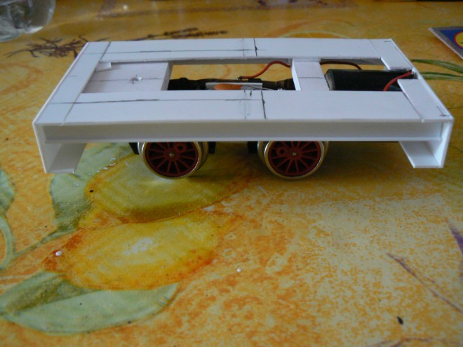

Bonjour les amis
un petit saut dans l' autre rubrique et me revoilà , merci mlm je viens de voir seulement maintenant ton message super je vais y réfléchir et vraiment très bien....

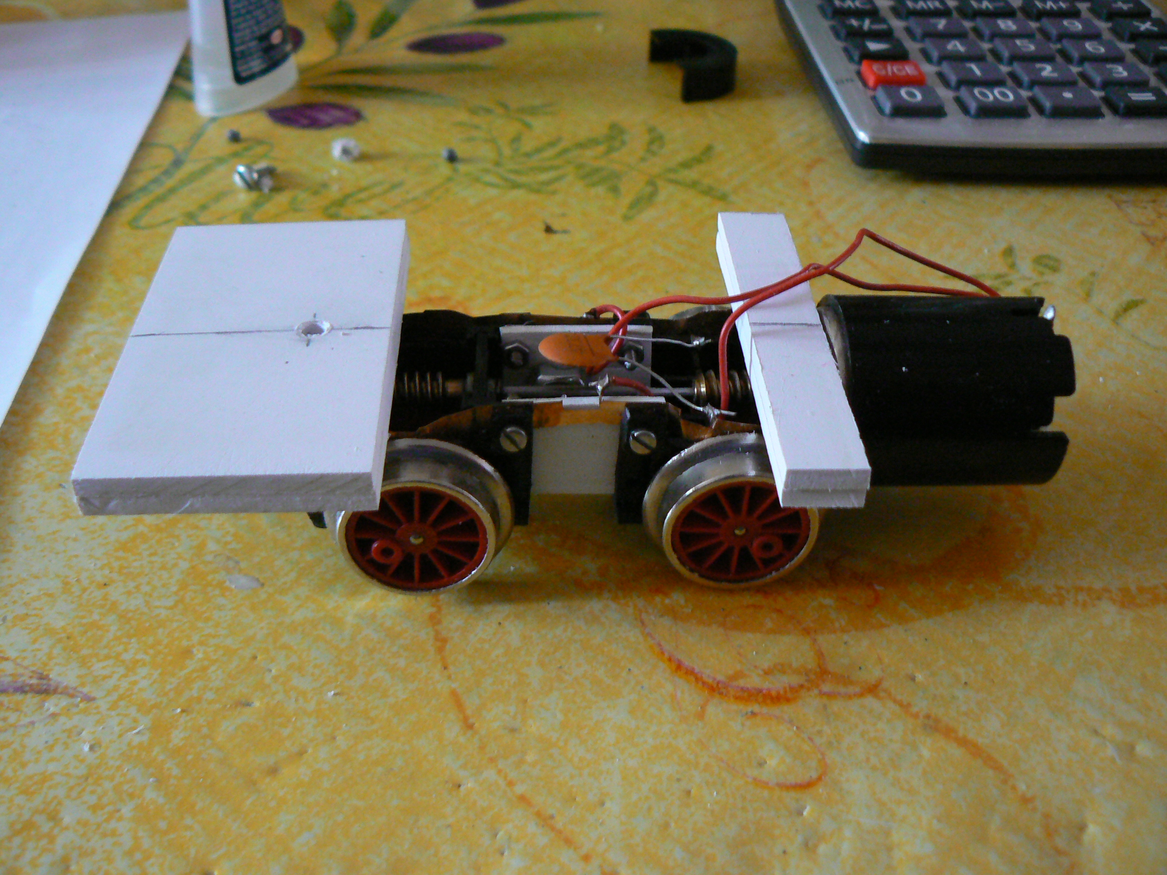

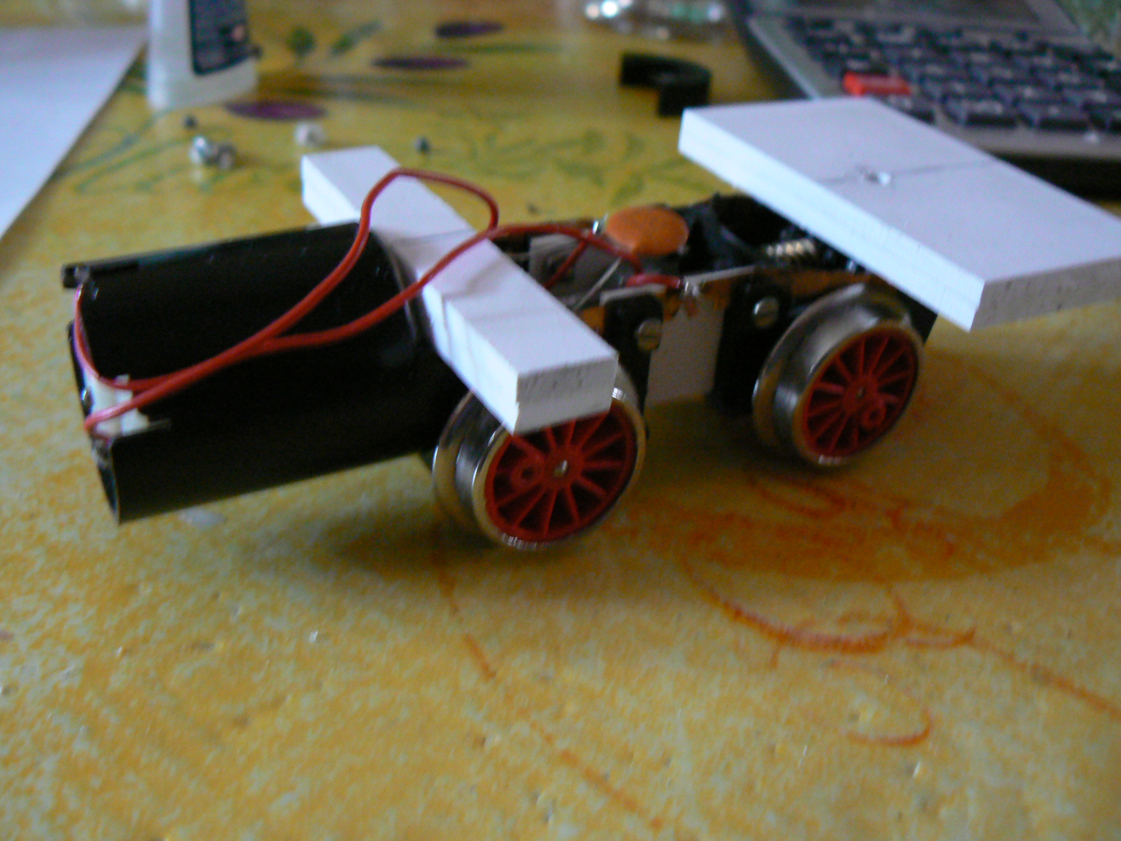

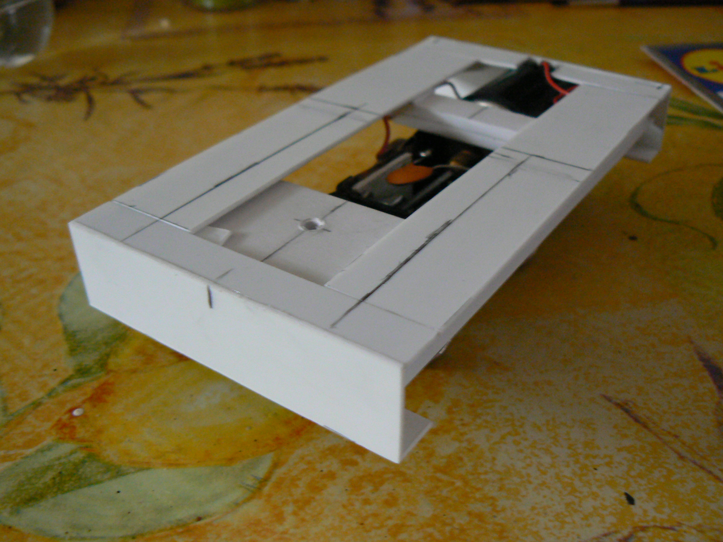

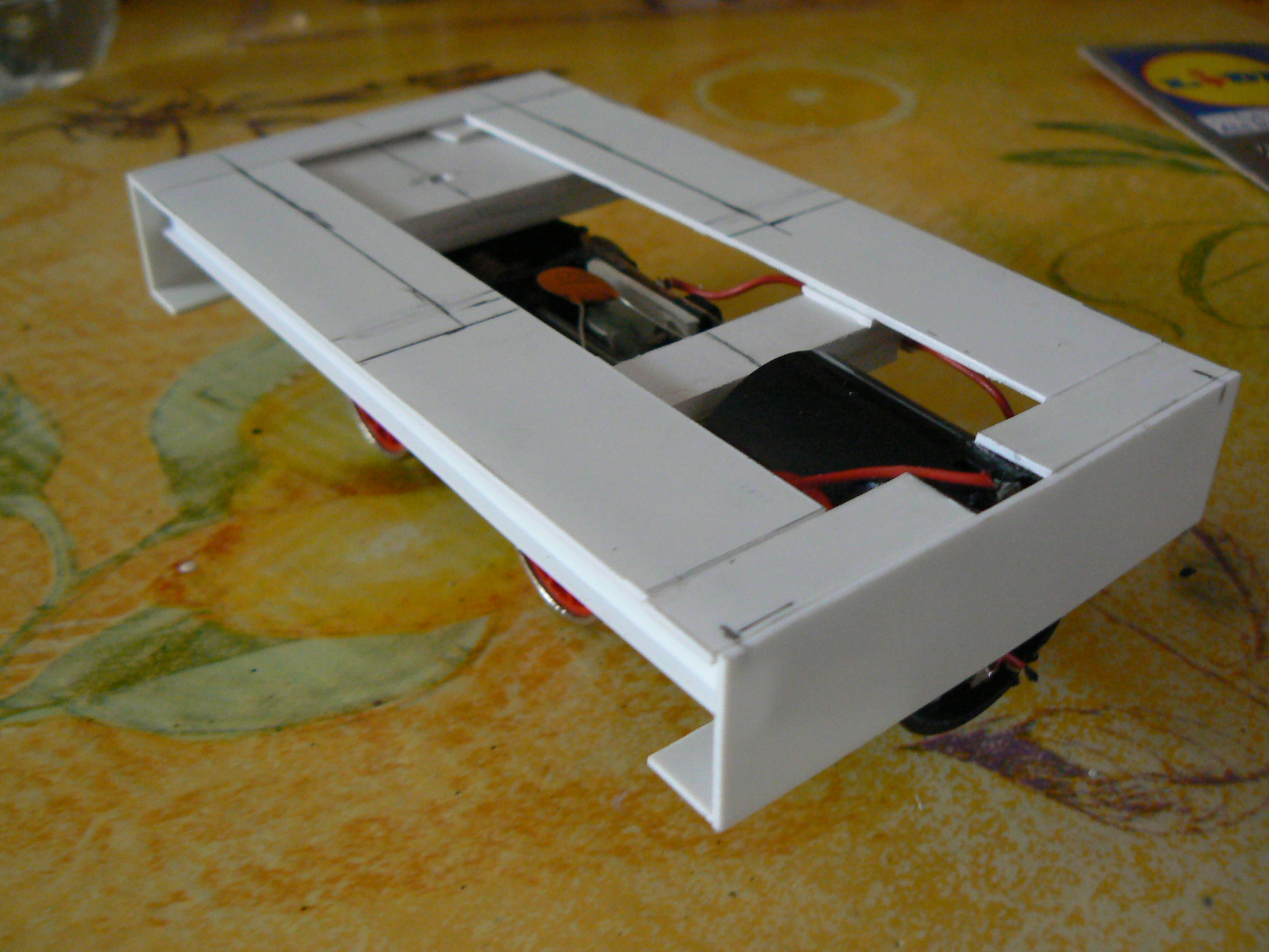

Cela faisait un certain temps que je voulais reproduire le loco ( Petolat ) des grandes gueules avec l' irremplaçable Bouvil ( lui aussi parti trop tôt hélas ) et voilà une nouvelle réalisation pour agrémenter le réseau ; toujours sur la base d' une loco e play train Faller , le chassis a été recoupé pour le raccourcir et avoir le bon empattement , différents morceaux de plastique ont été assemblés pour donner la base ouf le plus délicat est fait de plus cela a l'air de bien fonctionner pour l' instant manque le lestage de plomb .....prochaine étape la caisse je vais finir de tracer les plans.......

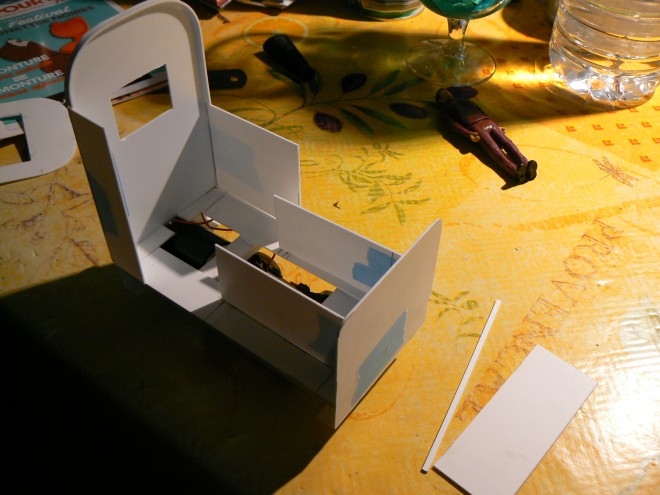

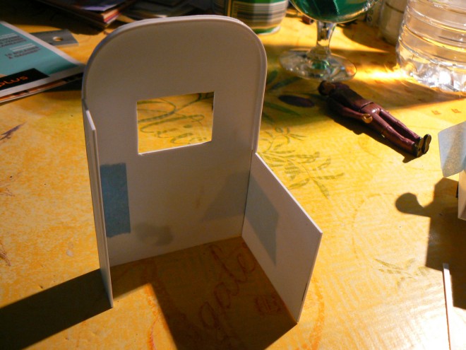

Re: LOCO DECAUVILLE 030 PROGRES 1/18èm

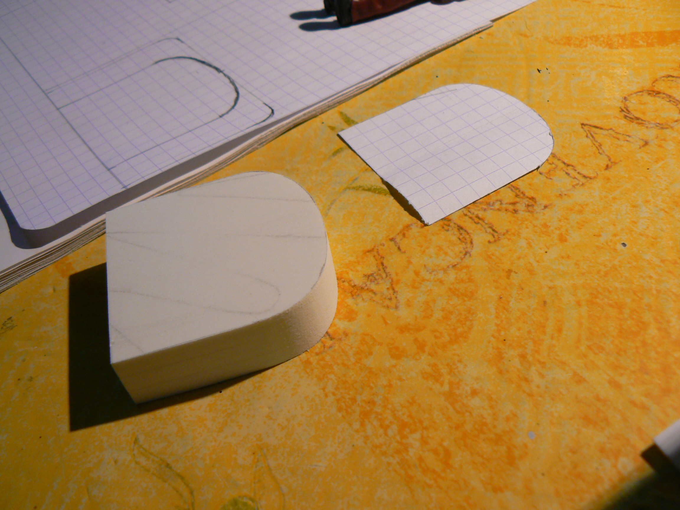

Messagepar cloclo57 » 13 05 2021 à 18:28
Bonjour et merci les amis

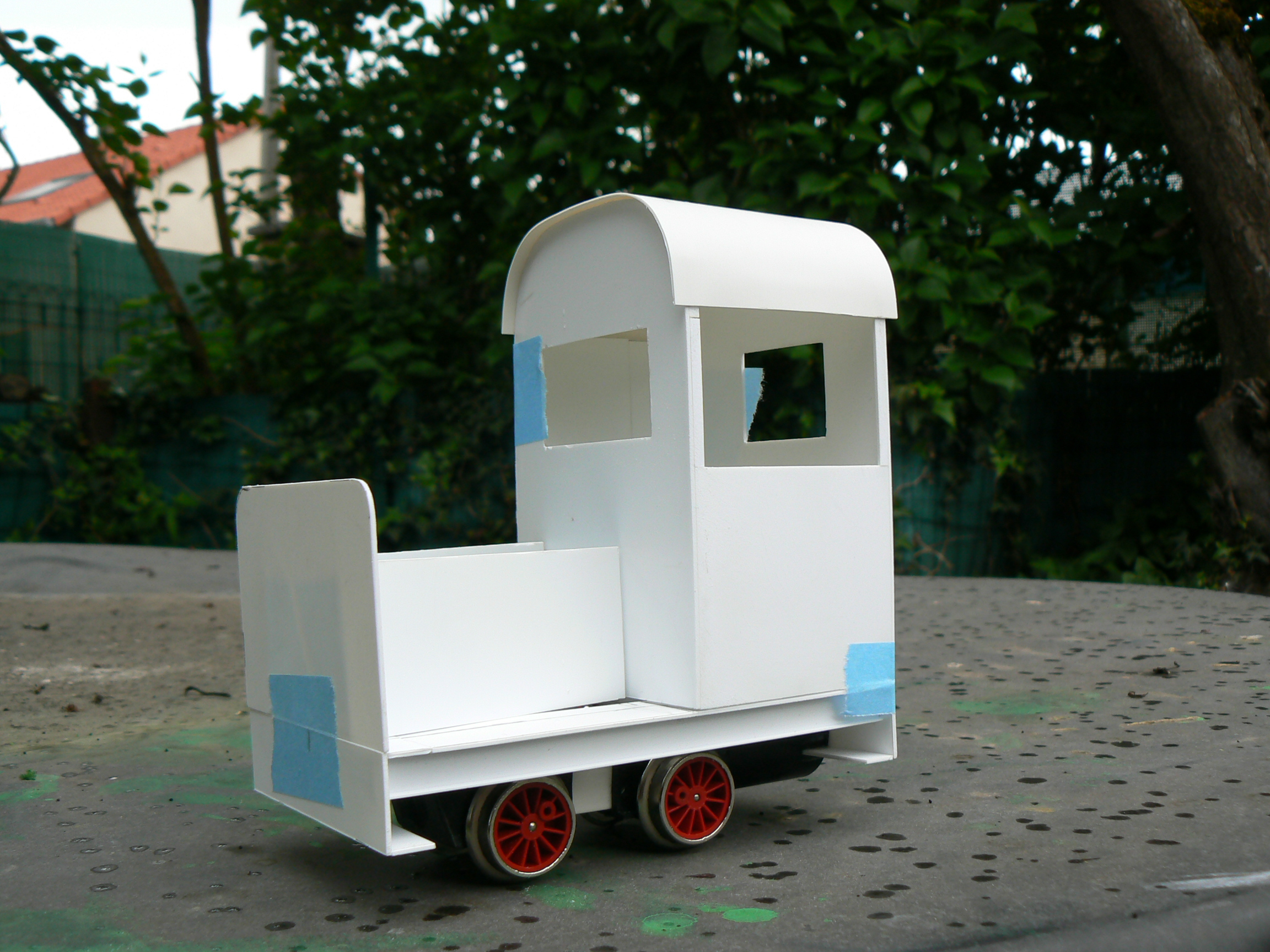

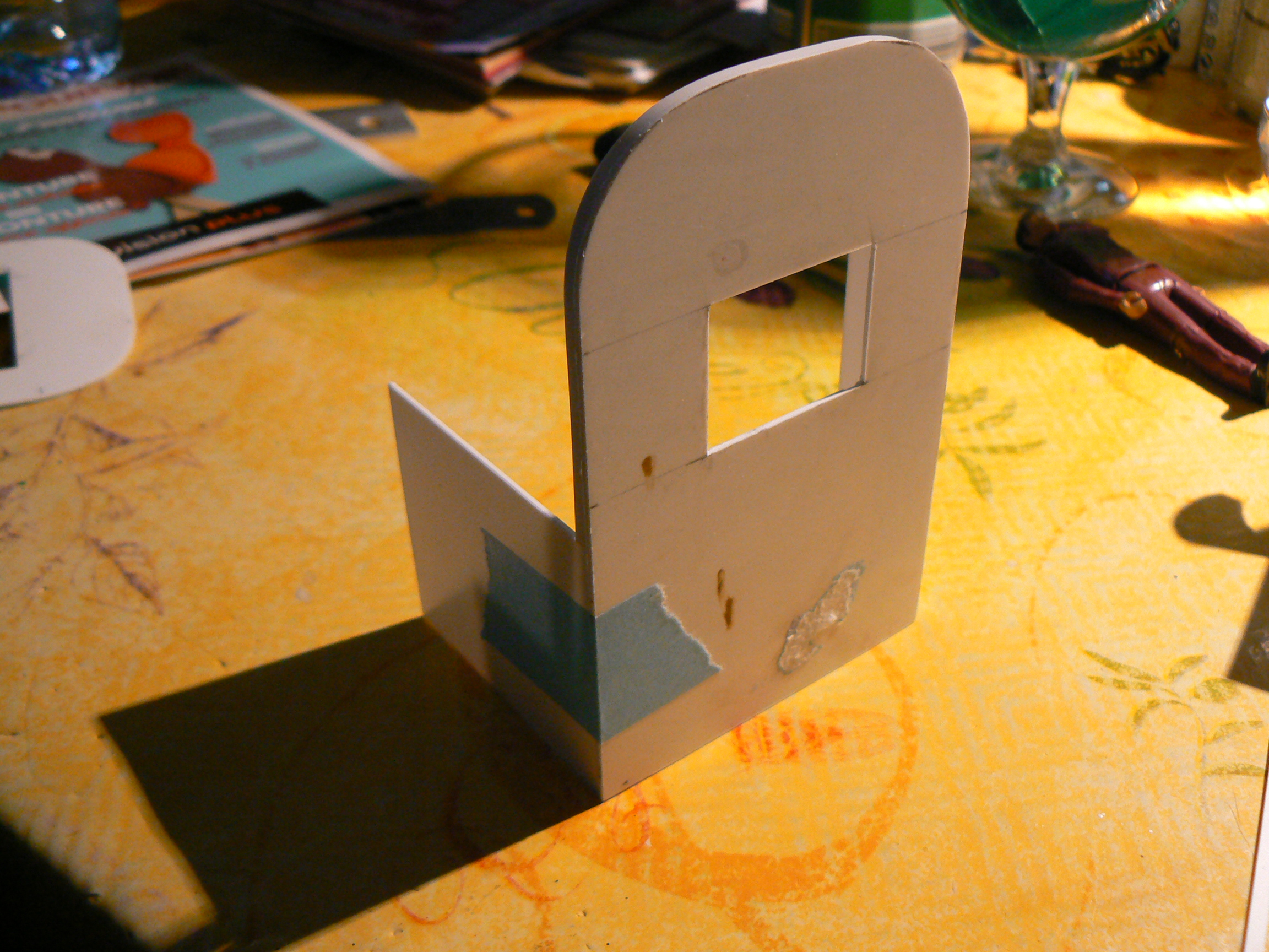

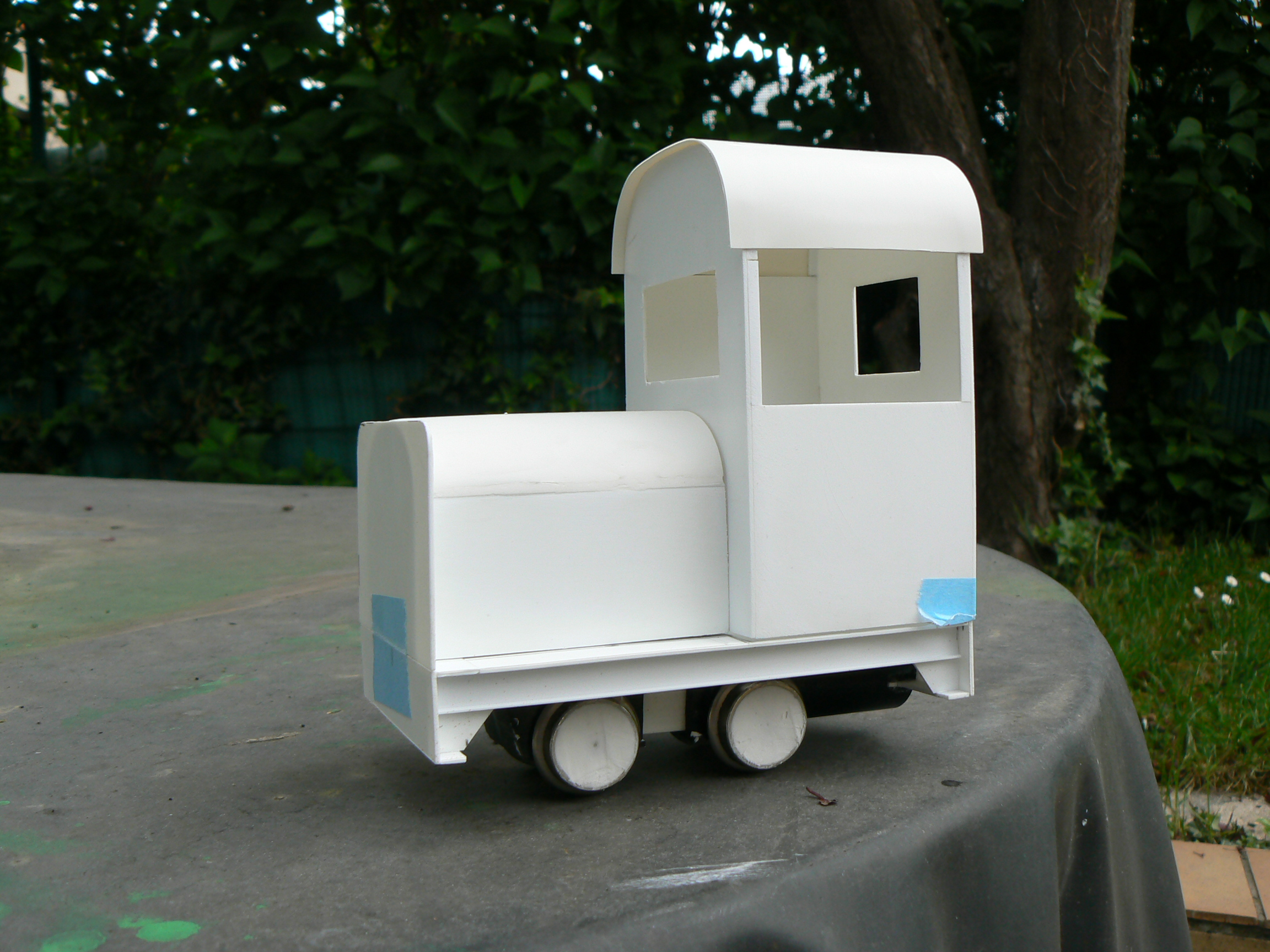

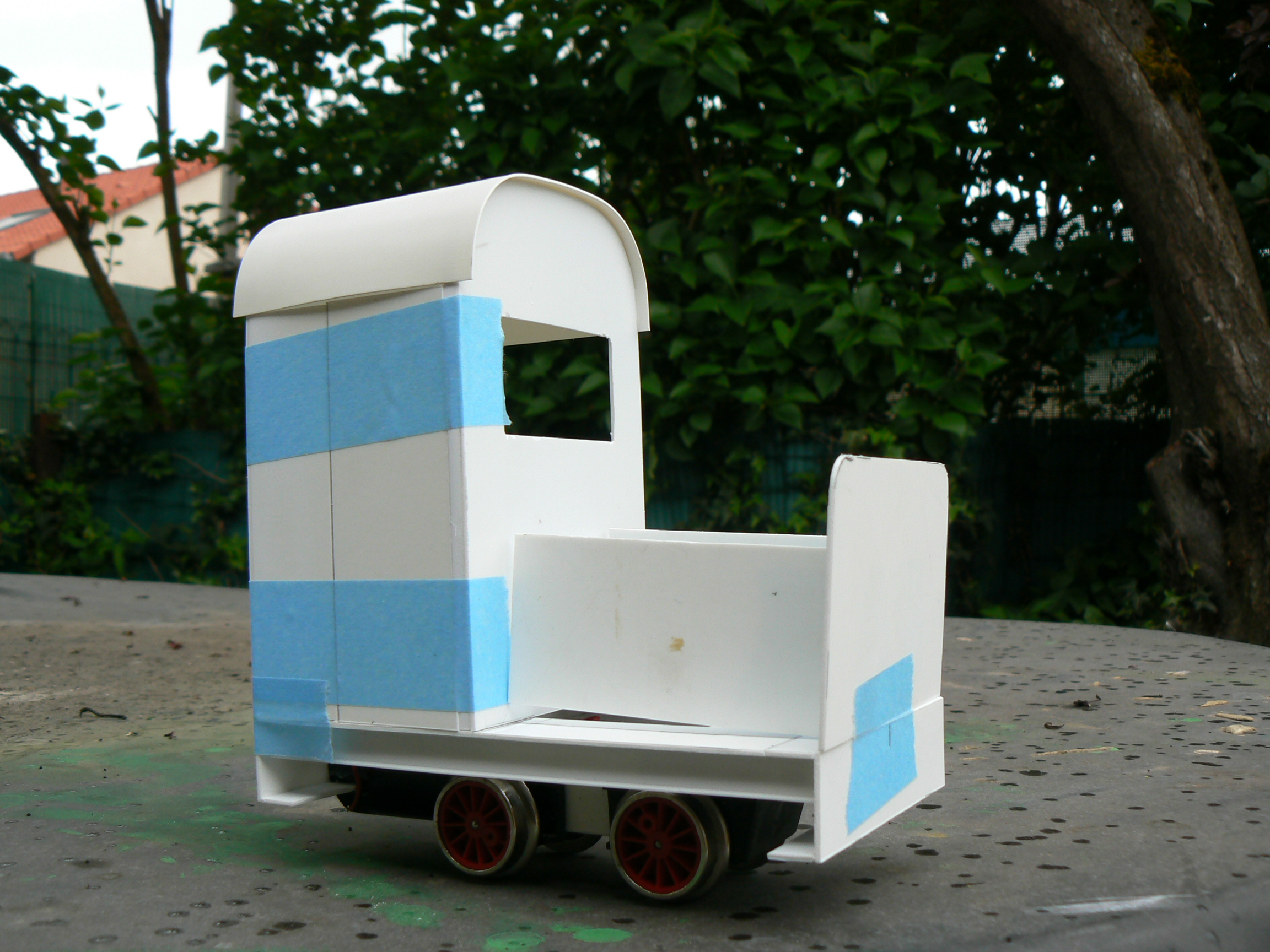

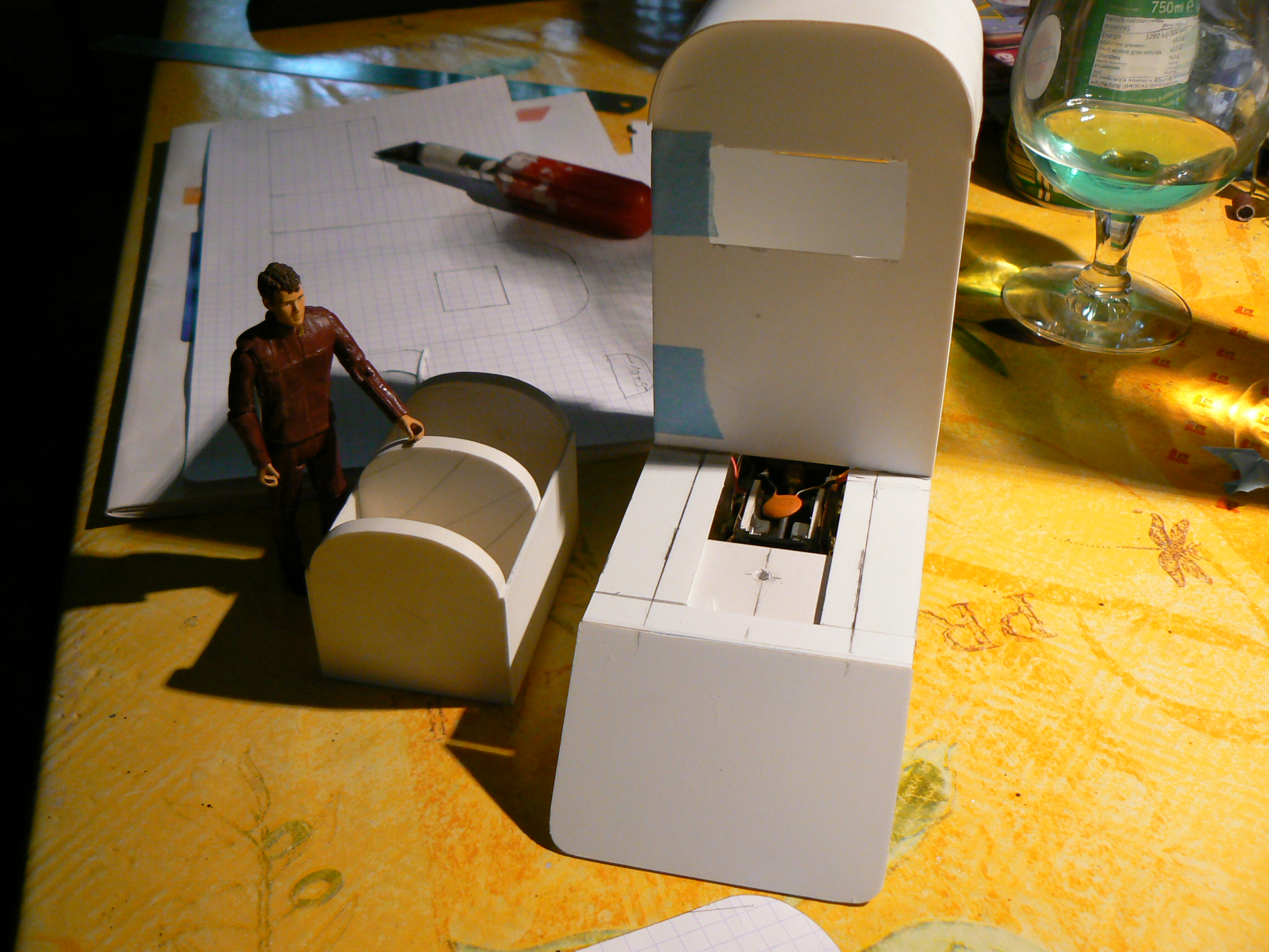

Bon et bien voilà la suite , après avoir tracé un plan sur papier quadrillé 5x5 d'après le plan " locotracteur Pétolat " et quelques photos les morceaux de pvc en 1 mm épaisseur sont découpés au cutter et collés a la superglue , la toiture est en pvc 0.5mm mis en forme et collée déjà le capot est en cours de réalisation mais ça c' est pour la suite......

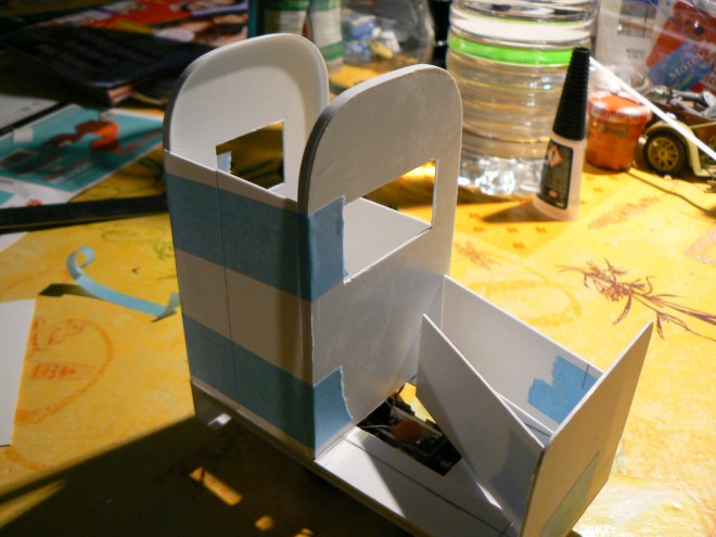

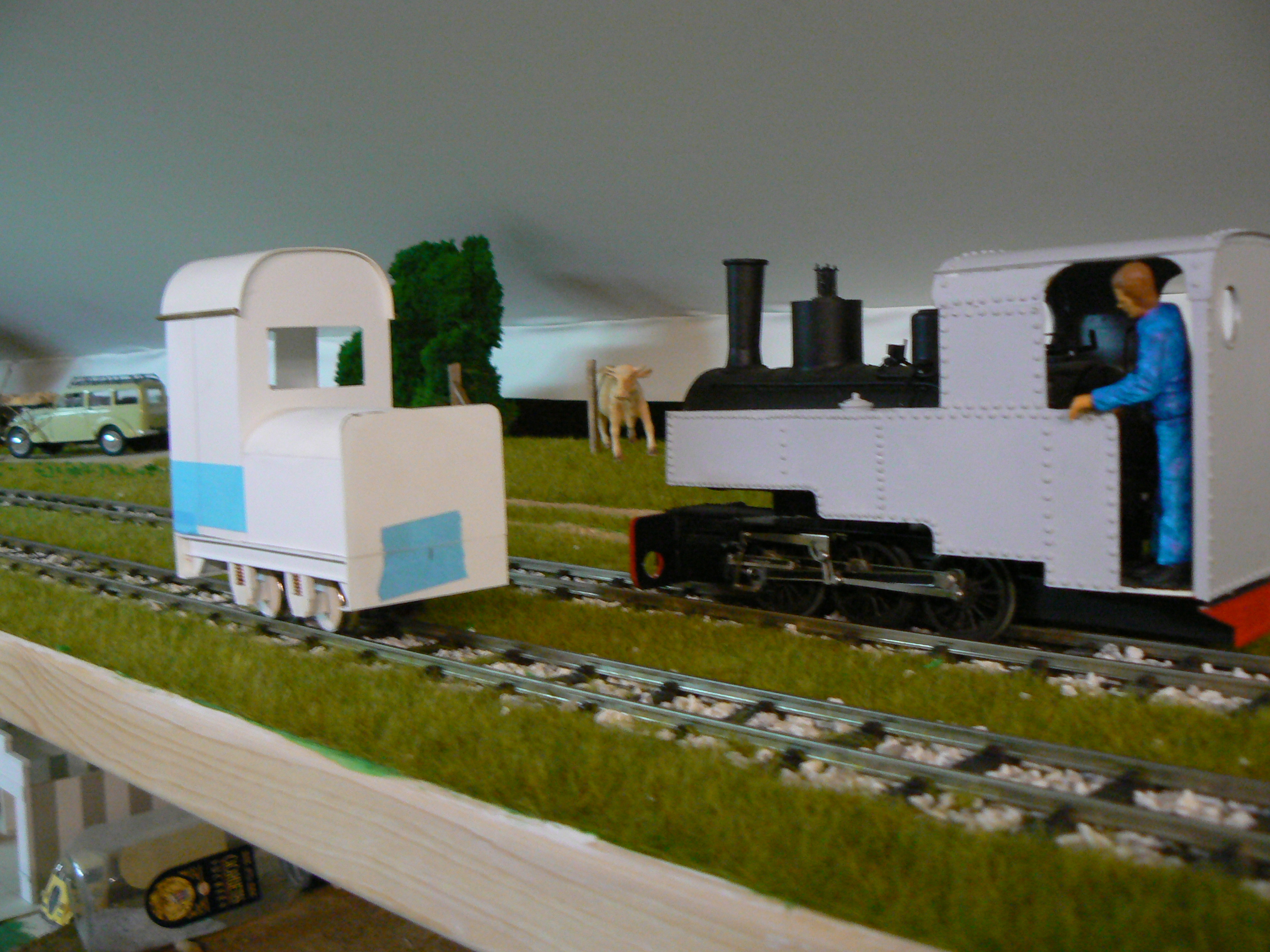

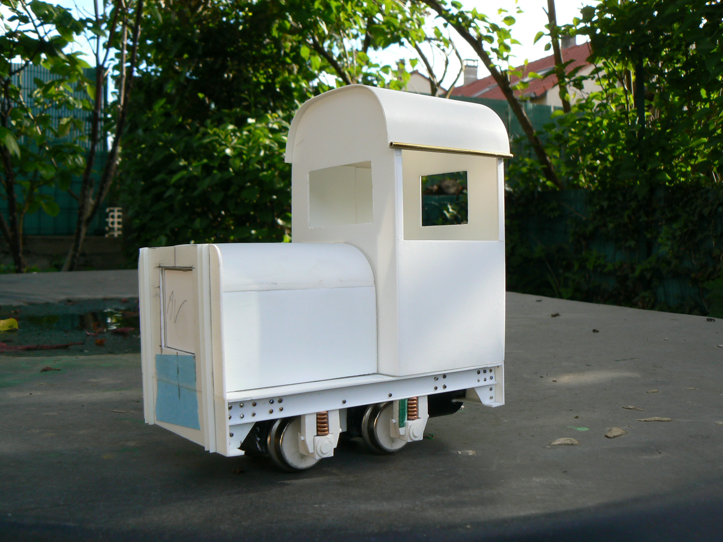

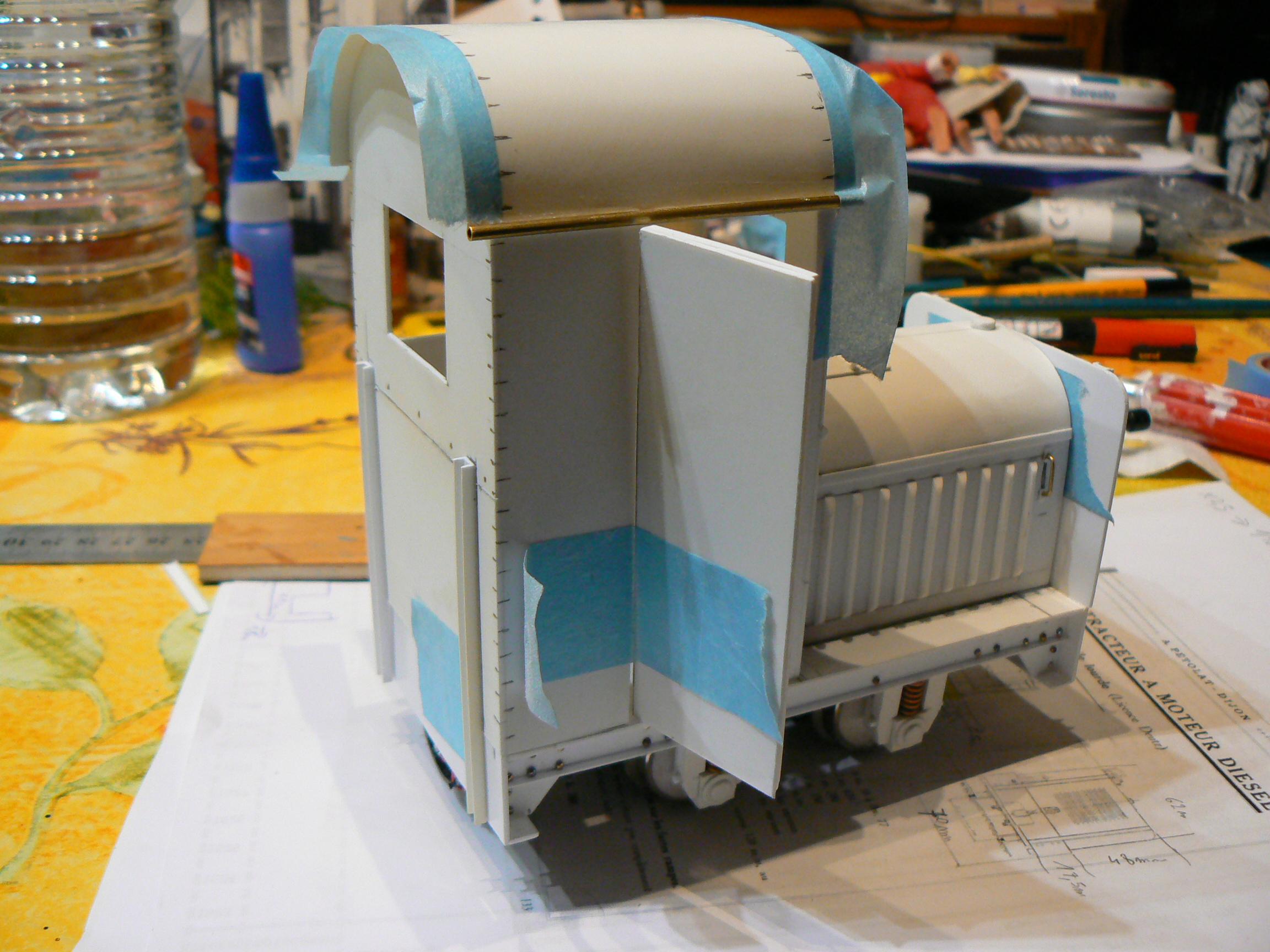

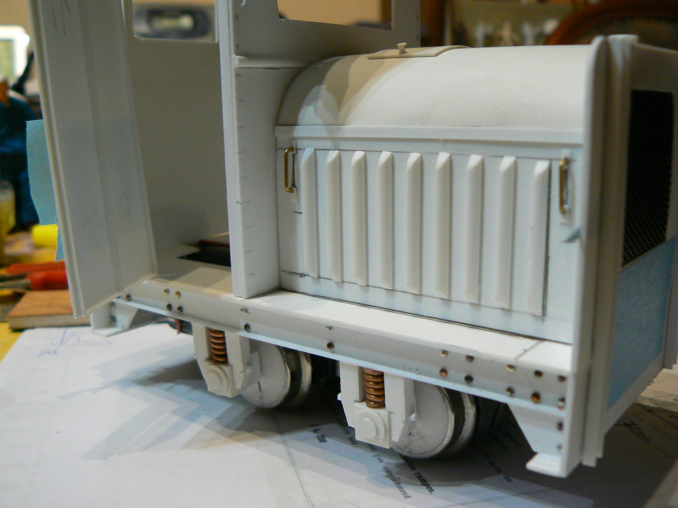

Messagepar cloclo57 » 15 05 2021 à 21:56
bonsoir les amis

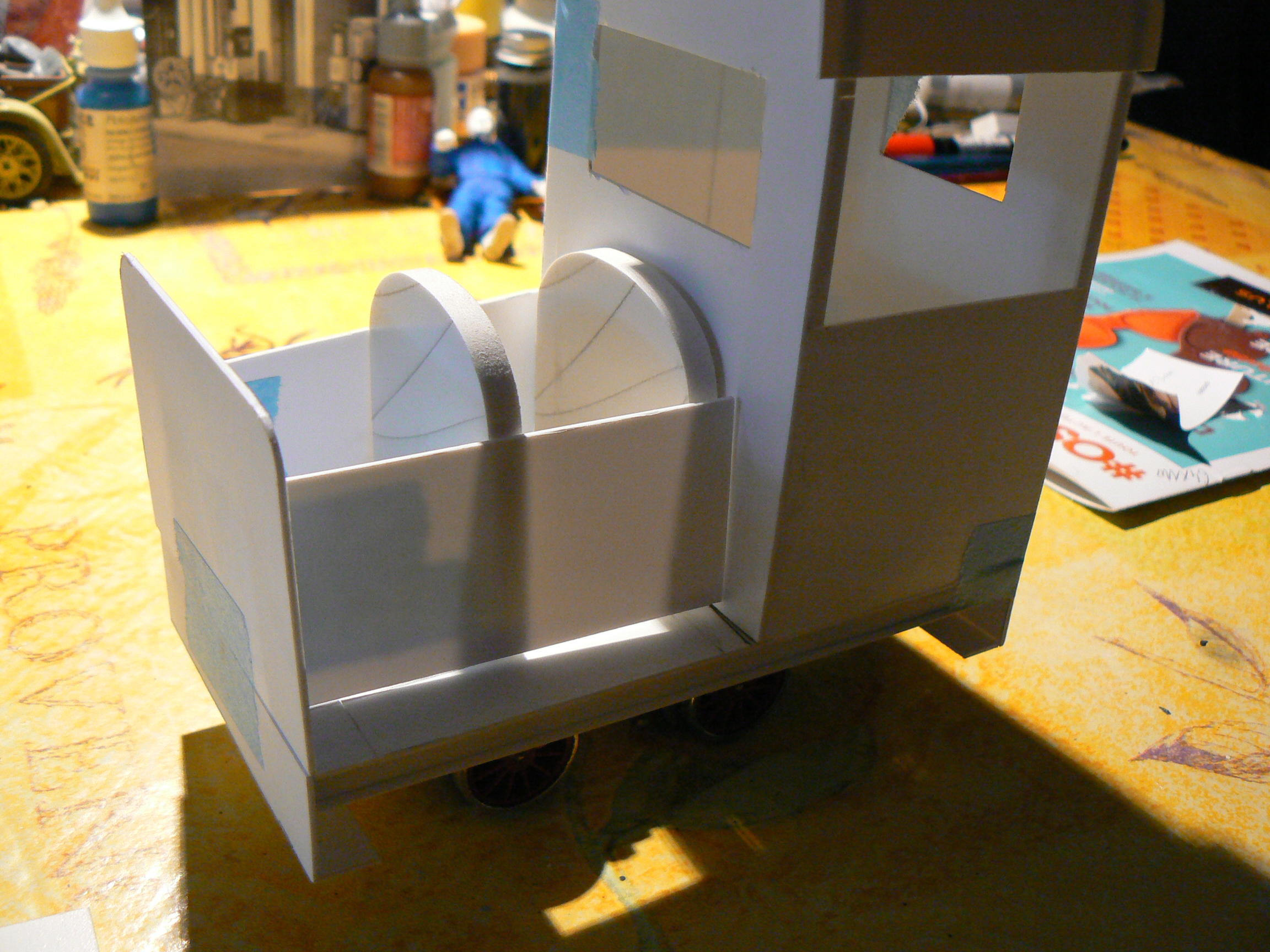

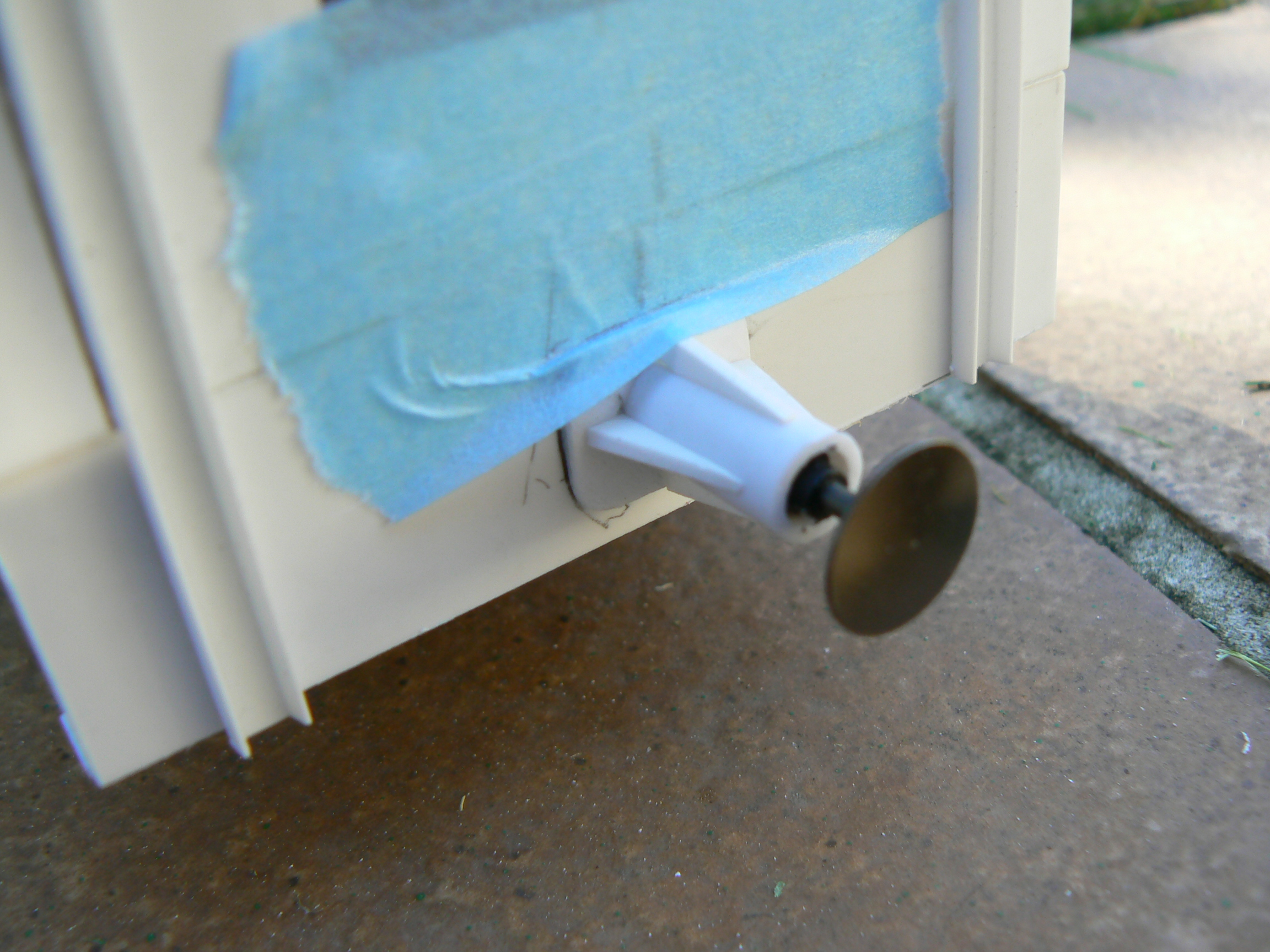

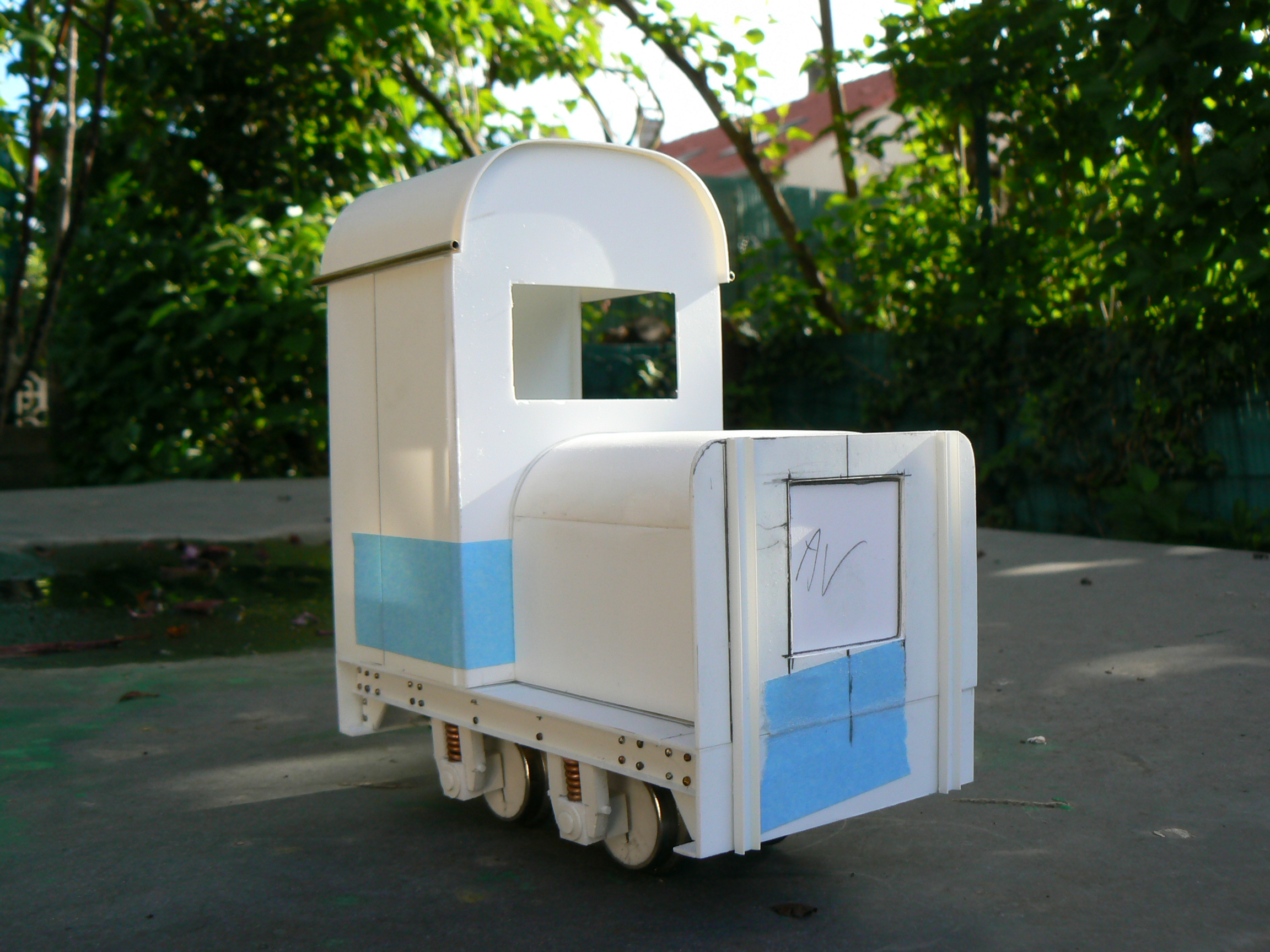

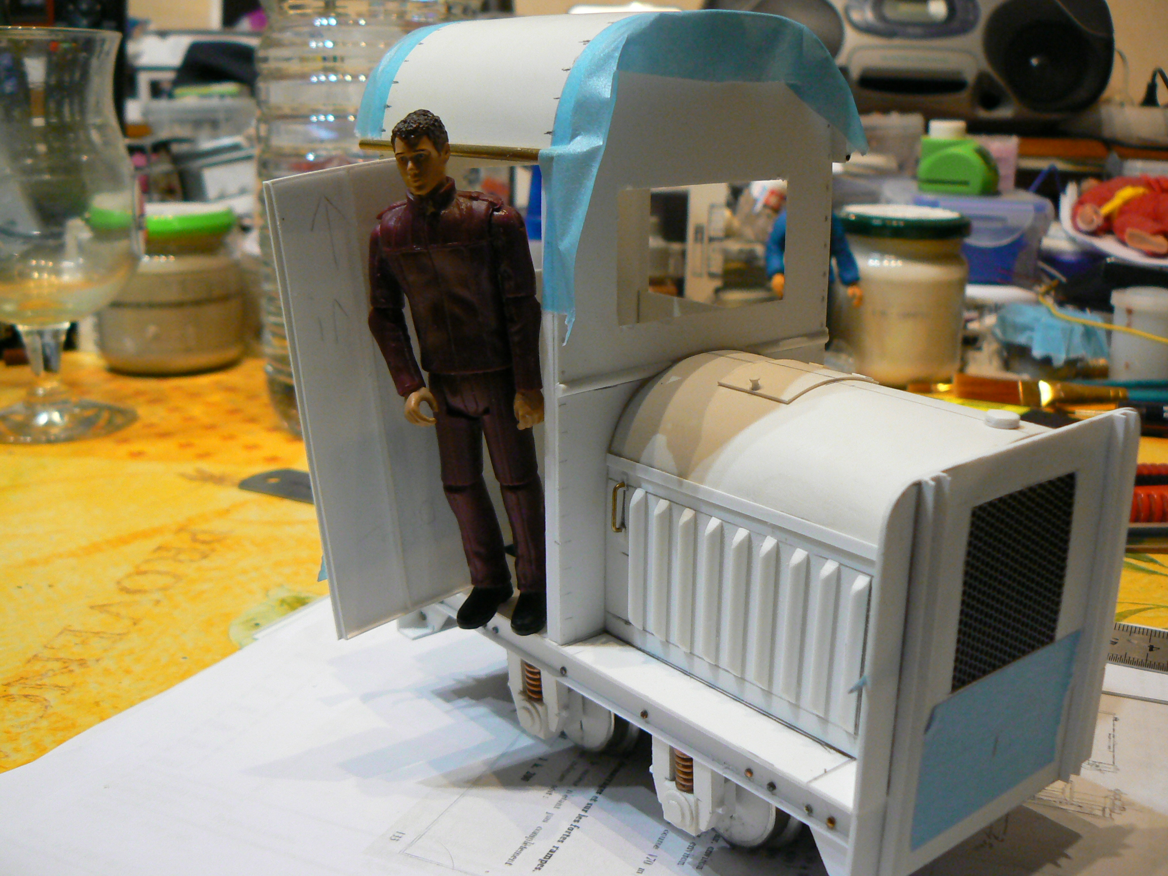

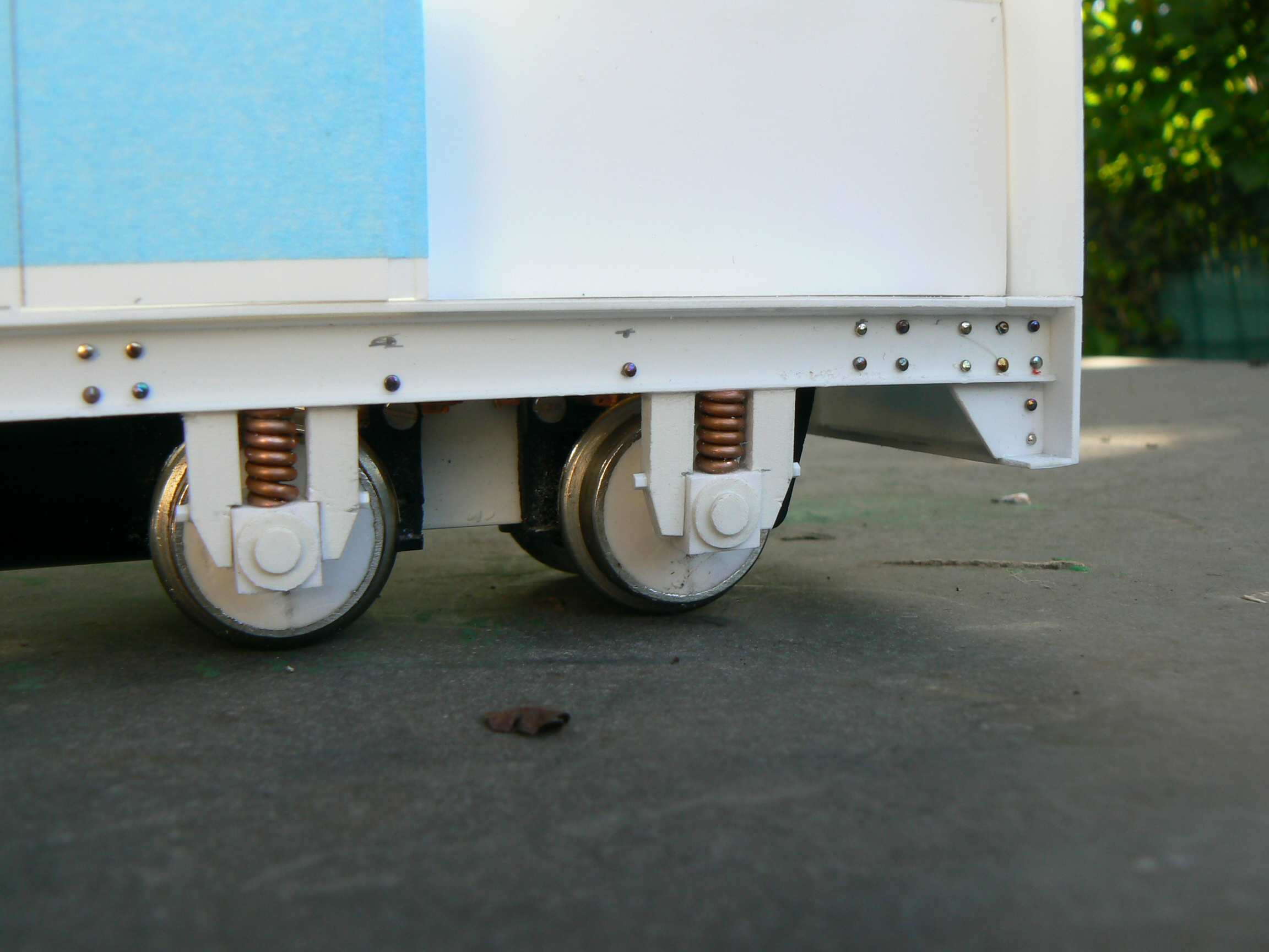

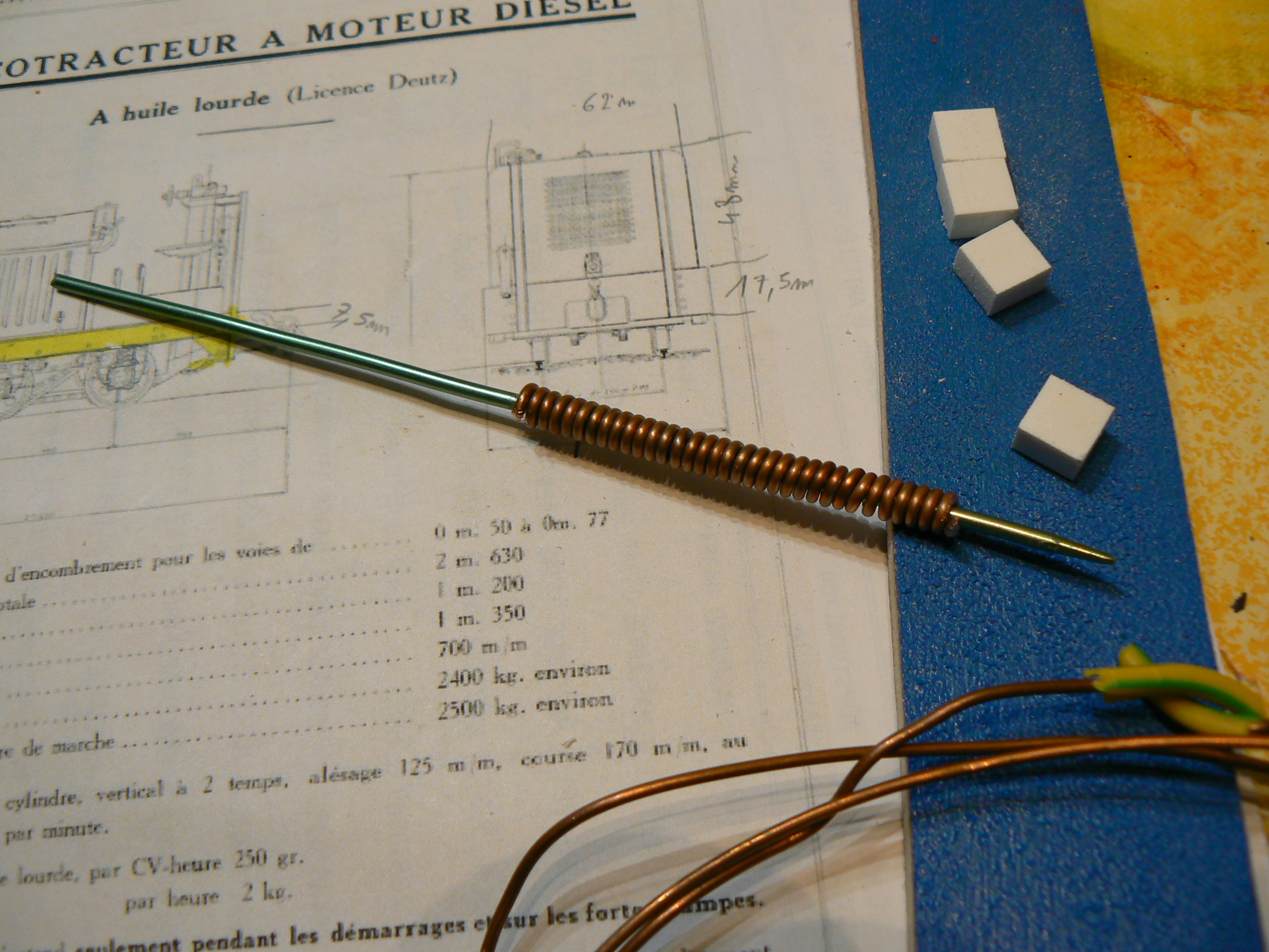

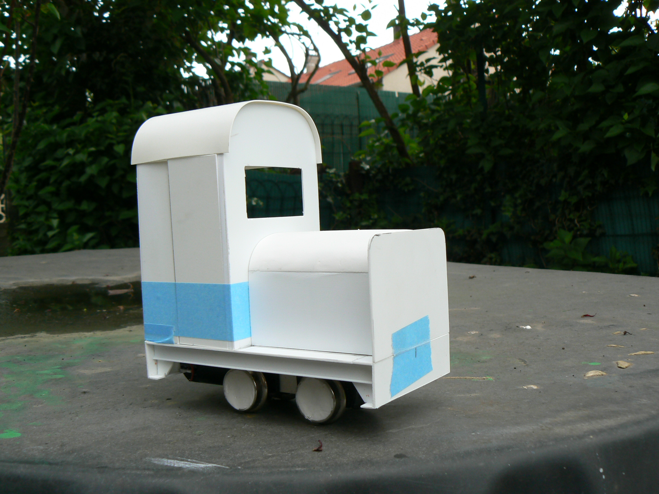

ça avance , le gros de la caisse est finit le scotch bleu ne sert qu'a tenir la porte et maintenir la cabine sur le chassis , le dessus du capot moteur est lui aussi finit ; Quand au chassis les boites a essieux et suspensions sont faites avec du pvc expansé et du fil de cuivre enroulé sur une vieille aiguille a tricoter certes il reste encore des détails a faire ( je décortique toutes les photos du Lapin encore merci ) demain peut être les rivets et tant de chose qui reste a faire mais c' est du vrai plaisir a bientôt......

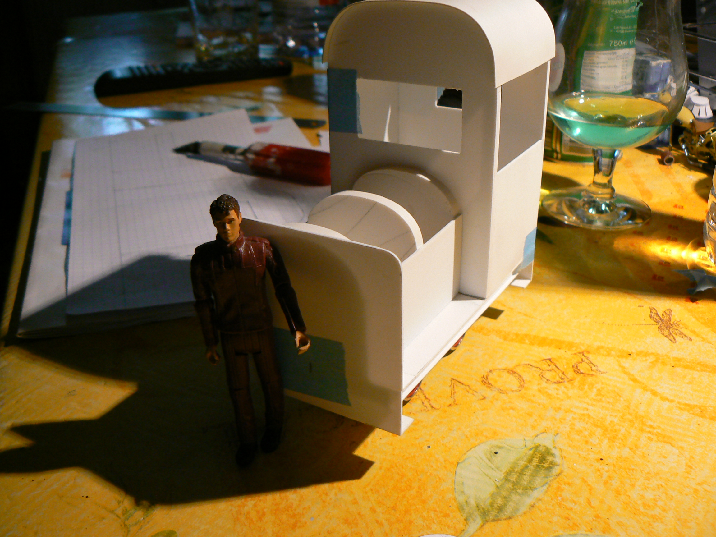

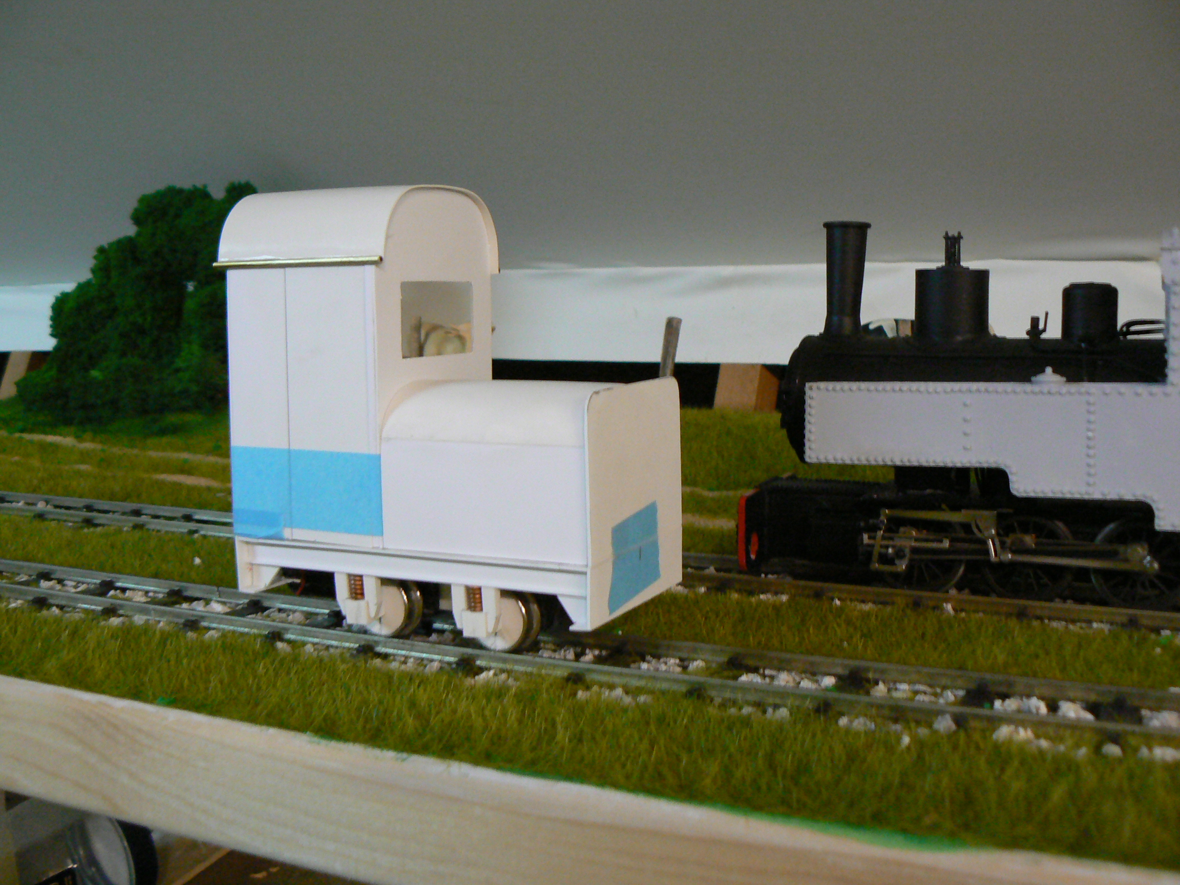

Finalement, c'est une petite puce, ce locotracteur, face à la Decauville qui donne l'échelle.

Et le "patinage-vétusté" devra être important. Vivement la suite.

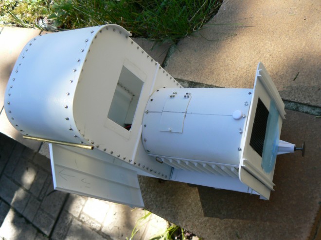

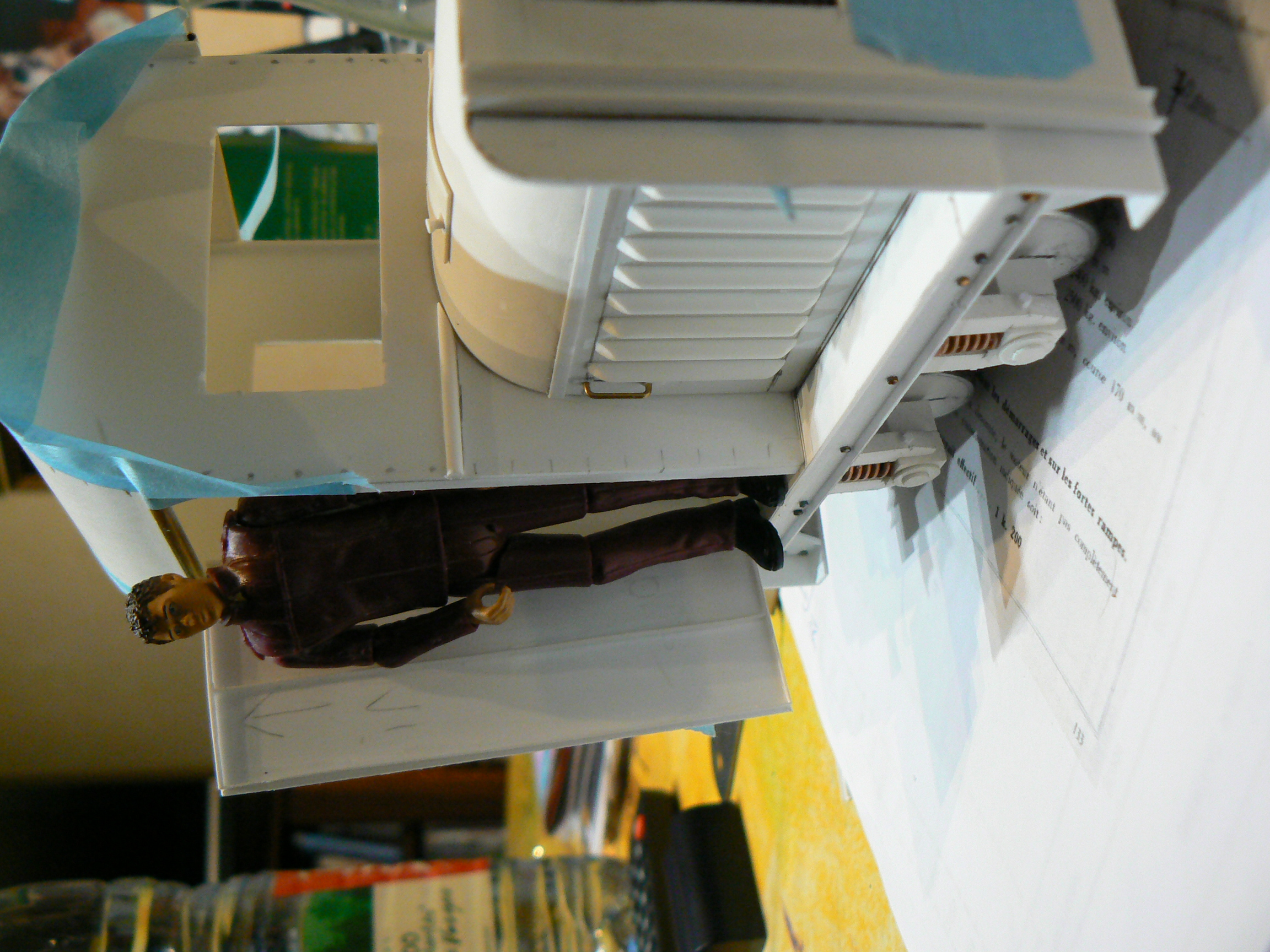

Messagepar cloclo57 » 24 05 2021 à 10:20
Bonjour les amis

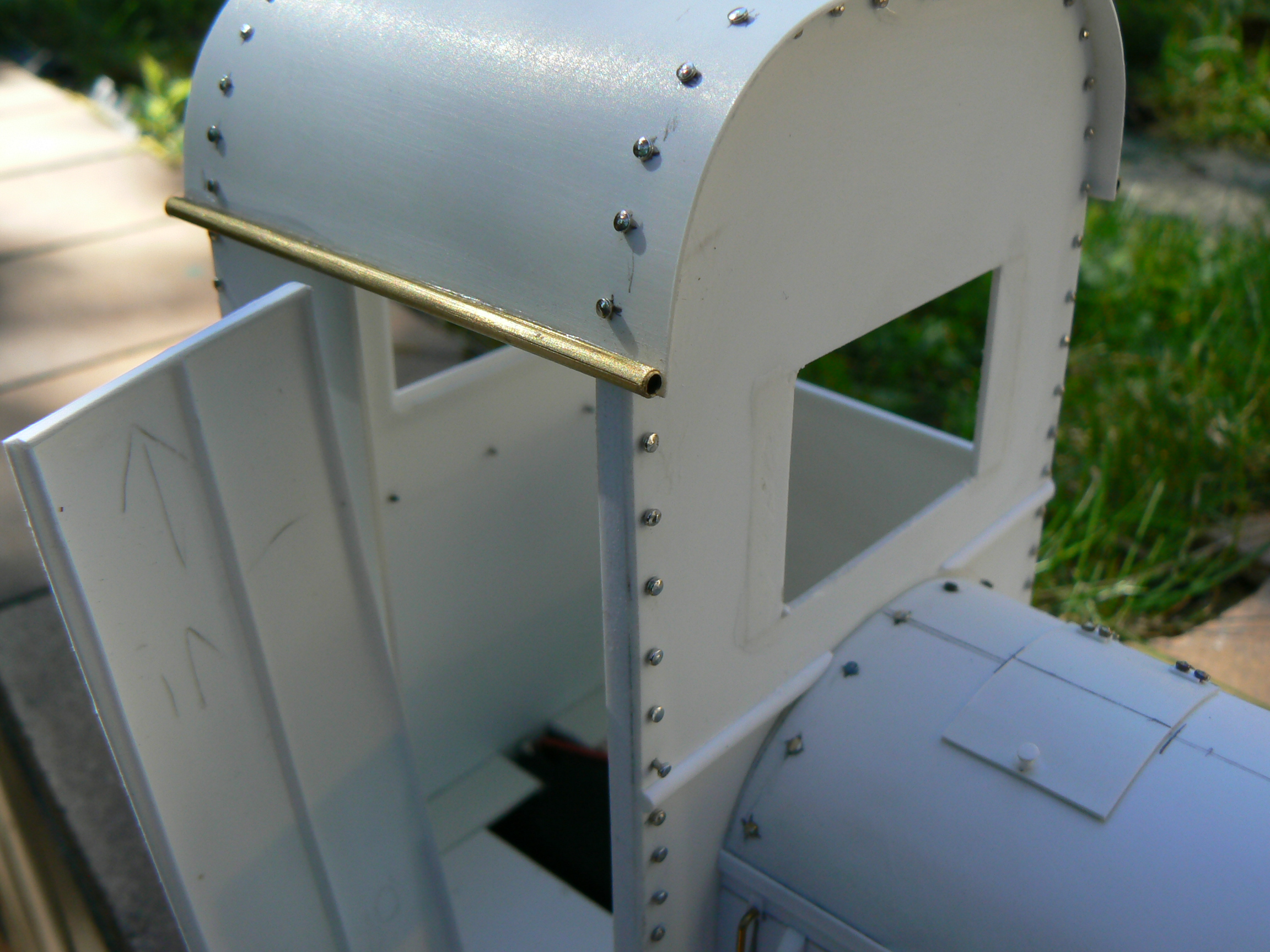

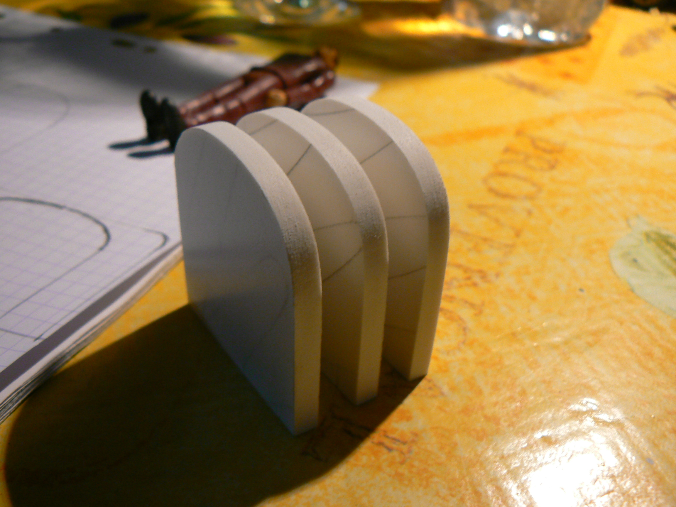

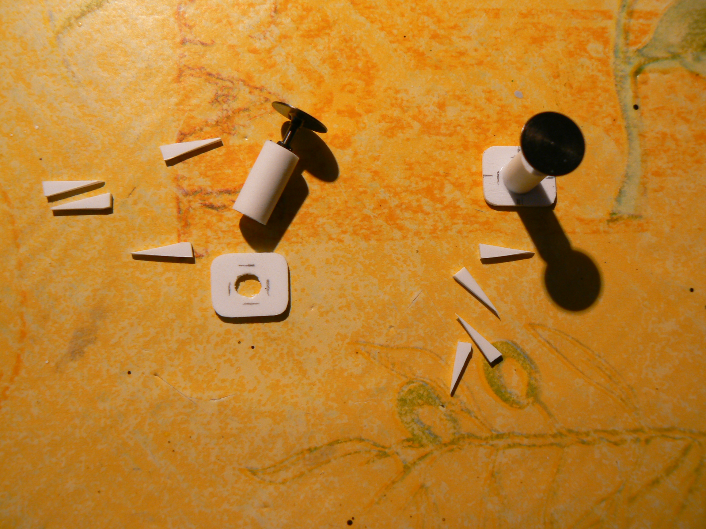

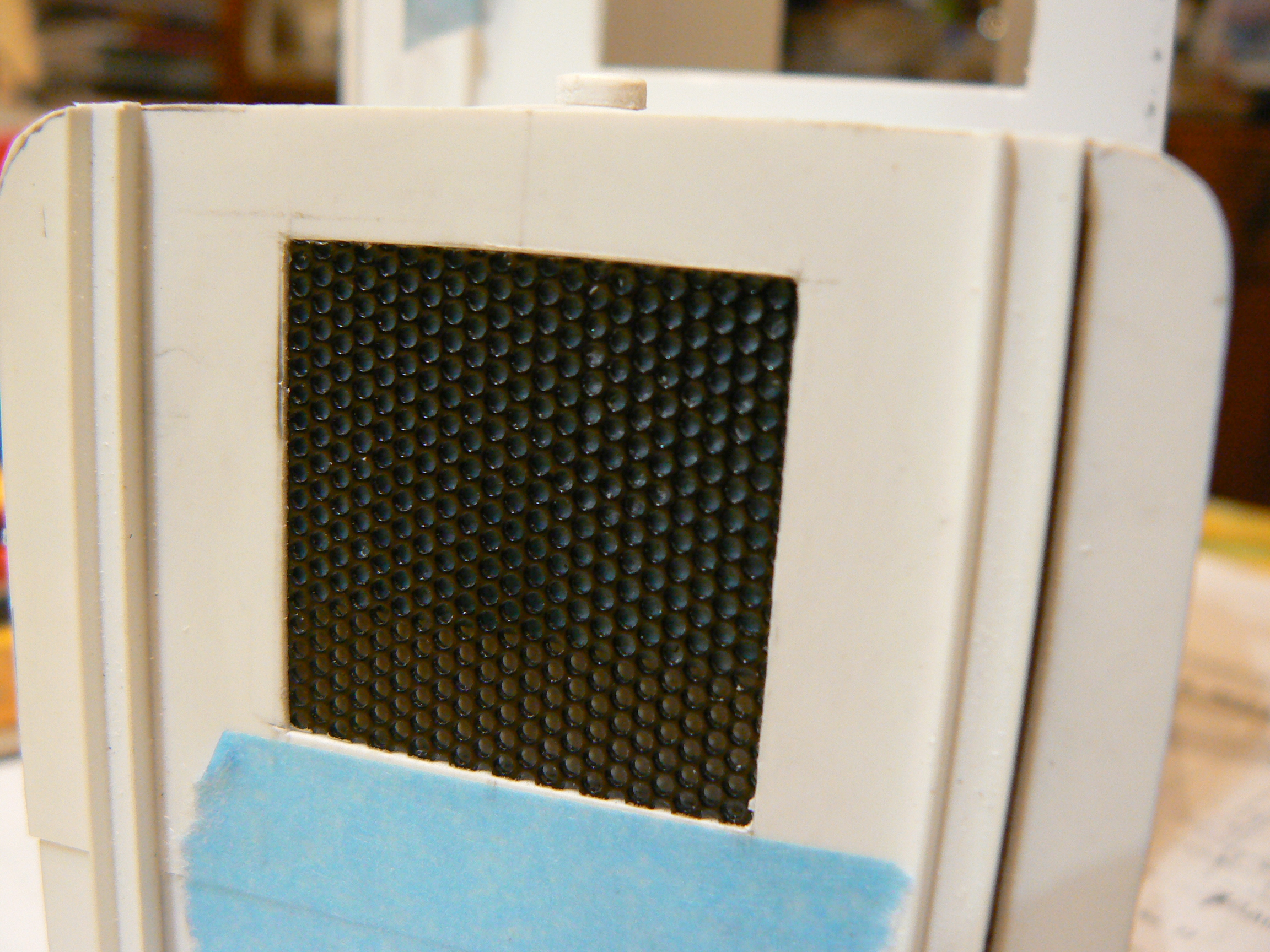

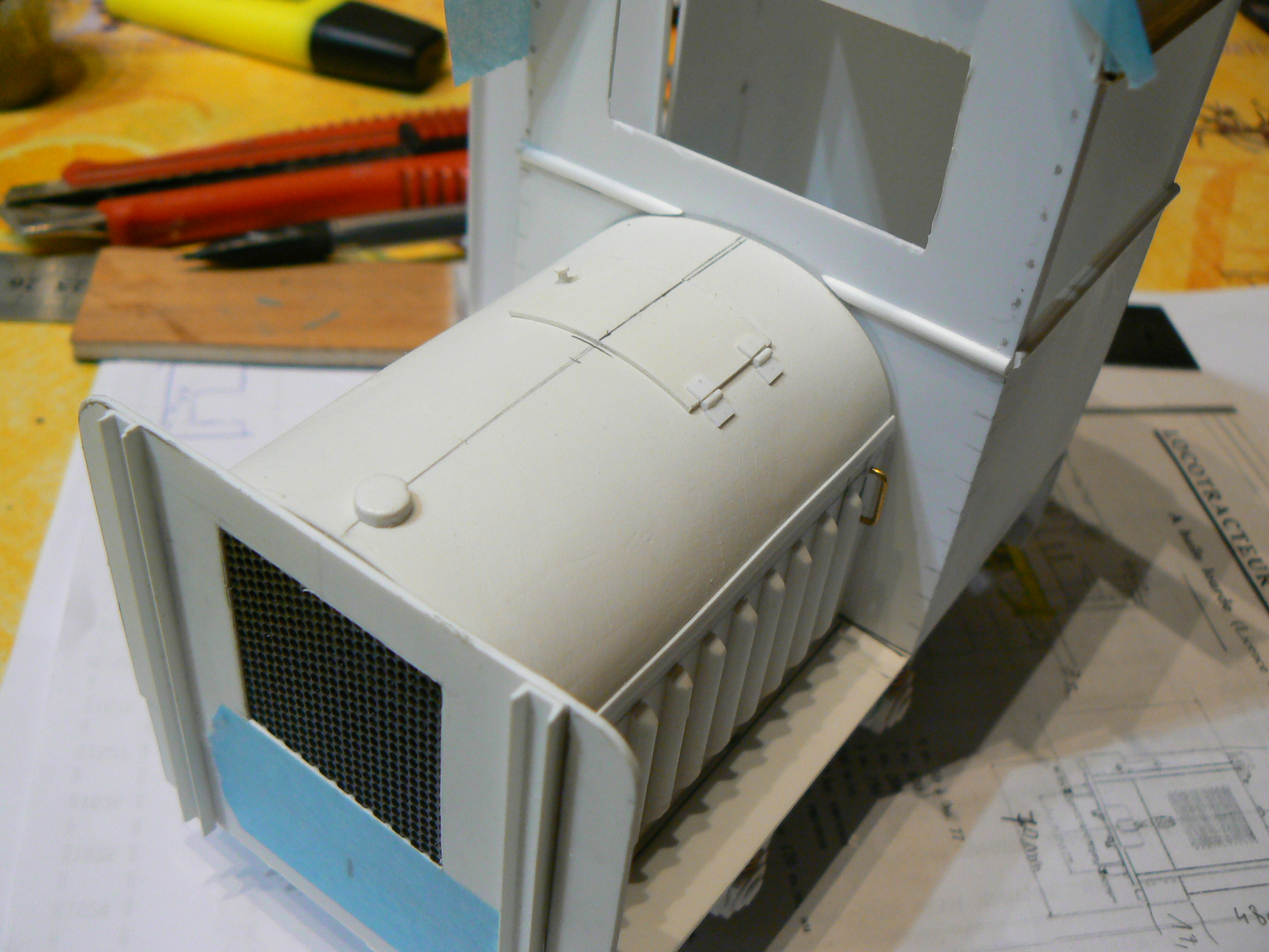

Le week end fût bien rempli vu le temps magnifique donc mon Pétolat avance après mainte réflexions , c' est débloqué le capot ( grille de radiateur normalement trou de refroidissement ovale a plat mais impossible a faire avec mes maigres moyens alors j' ai utilisé une grille de petit haut parleur qui est stocké depuis 10 ou 20 ans et pour les ailettes d'évent c'est du profilé evergreen ) maintenant le capot est quasi finit reste les rivets . Ayant revue le film avec de nombreux arrêt sur images quelques photos intéressantes en ont été extraites ( a t on le droit de les publiées sur notre site ? ) bon ben voilà quelques photos de l' avancement de la bête....

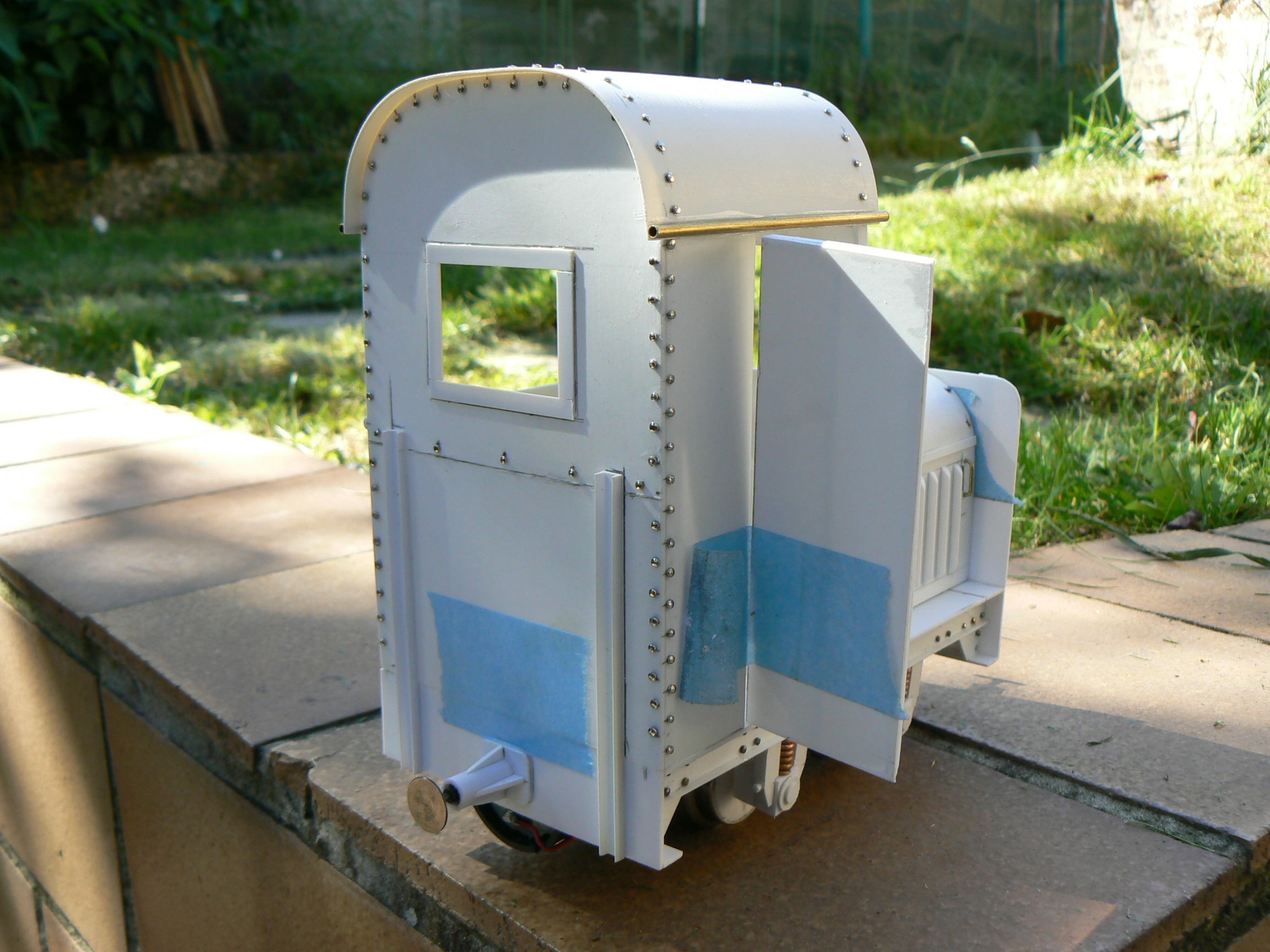

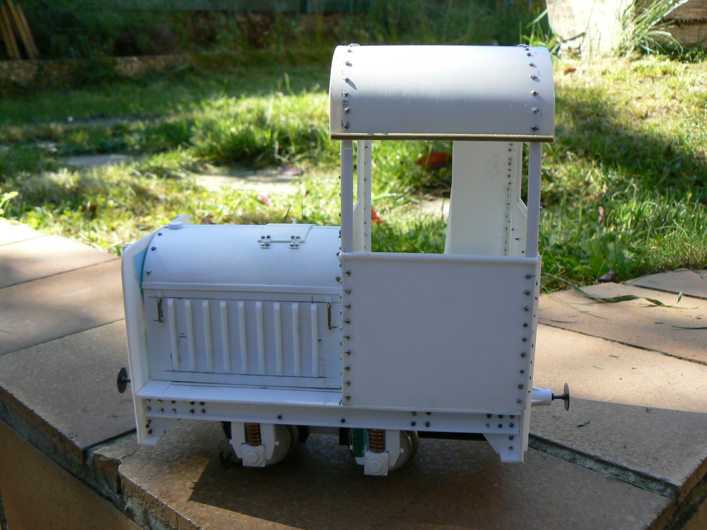

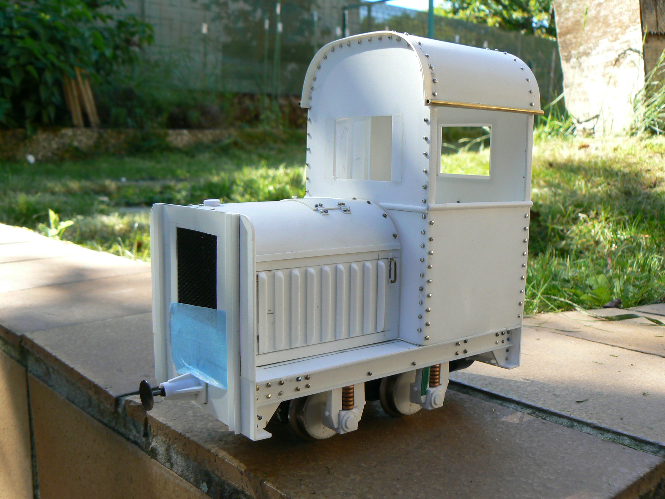

Messagepar cloclo57 » 30 05 2021 à 18:30
Bonsoir les amis
Au rapport :

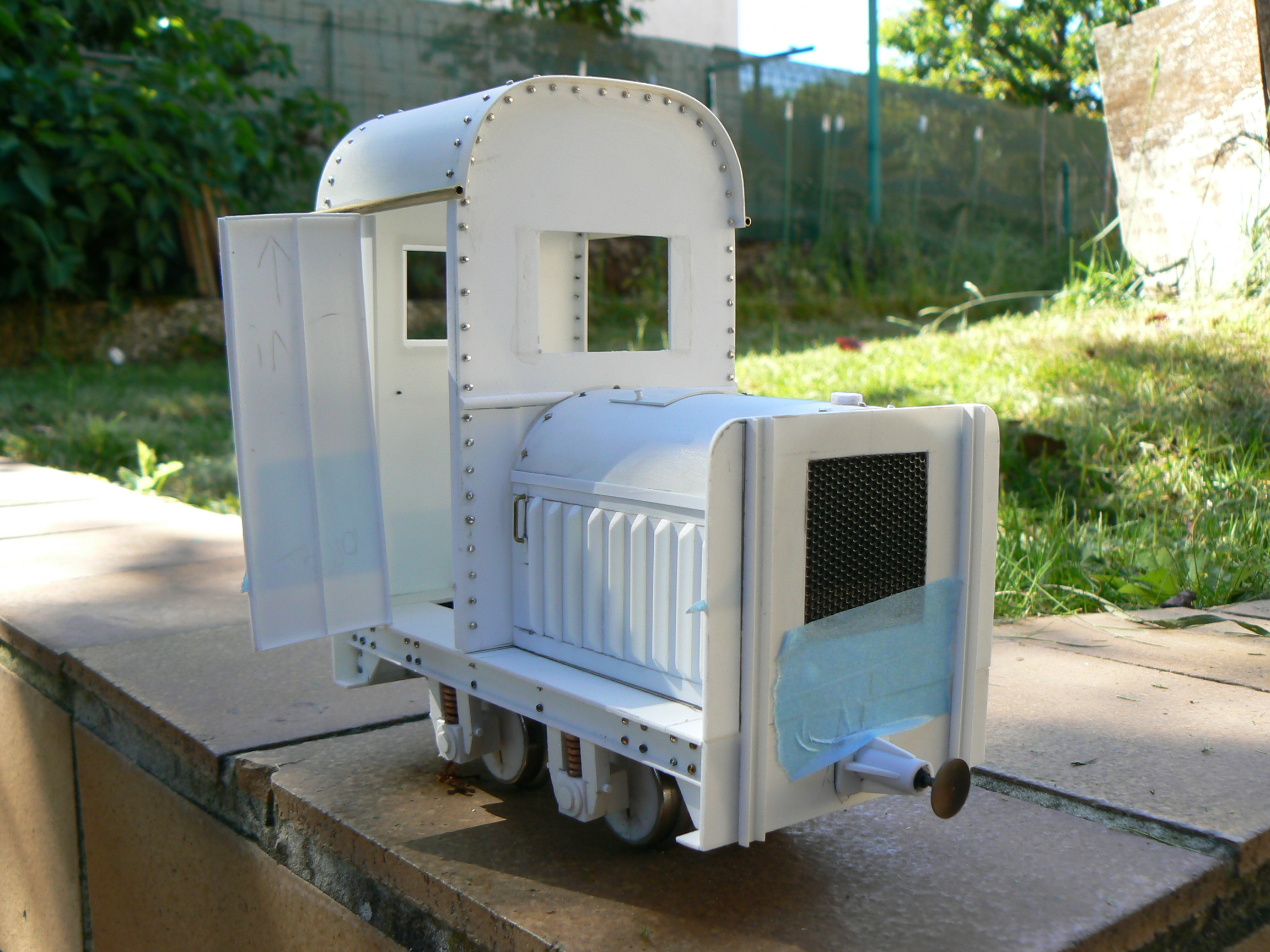

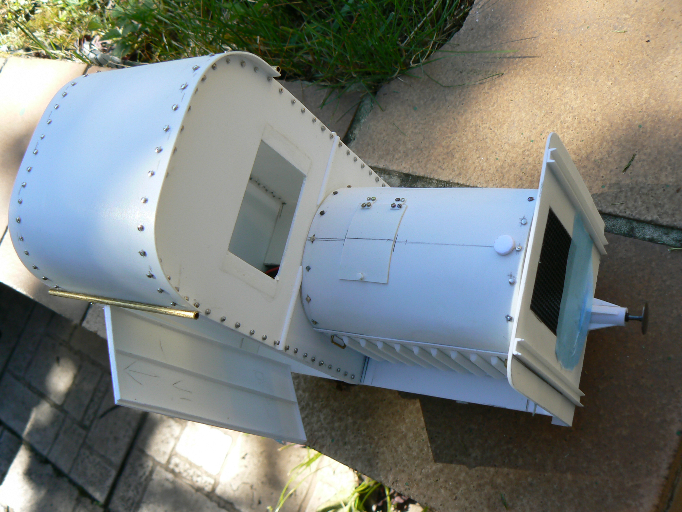

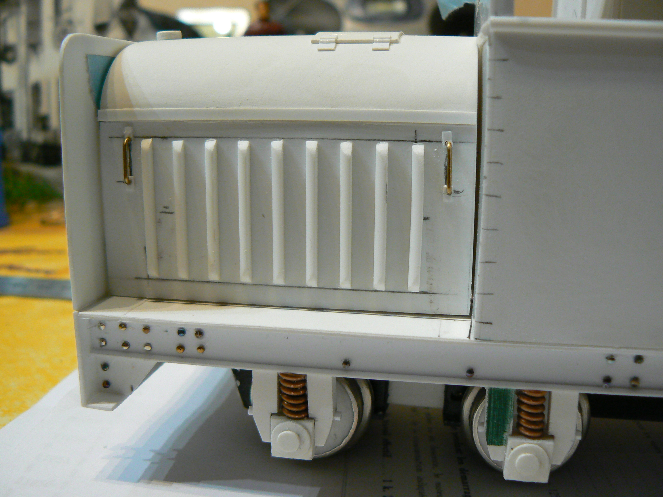

Les rivets sont posés au plus près des photos issus du film.
Les attelages fonctionnels sont installés ( reste a voir pour le tampon car au départ il sont rond et donc tourne librement et il faut qu'il soit rectangulaire et si il sont toujours de travers..... :F9 )
reste la manivelle de démarrage et son capot de protection , les attaches des panneaux moteur et l'intérieur de la cabine .....
comme d' habitude quelques photos....
Messagepar jean-pierre » 30 05 2021 à 20:53
Joli. #B6 #B6
Je ne me rappelais plus cette plaque avant plus large que le capots. H4
