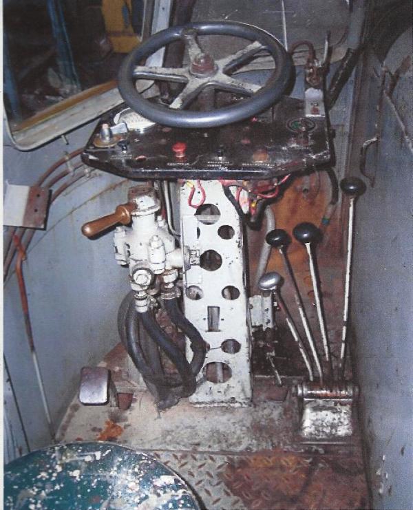

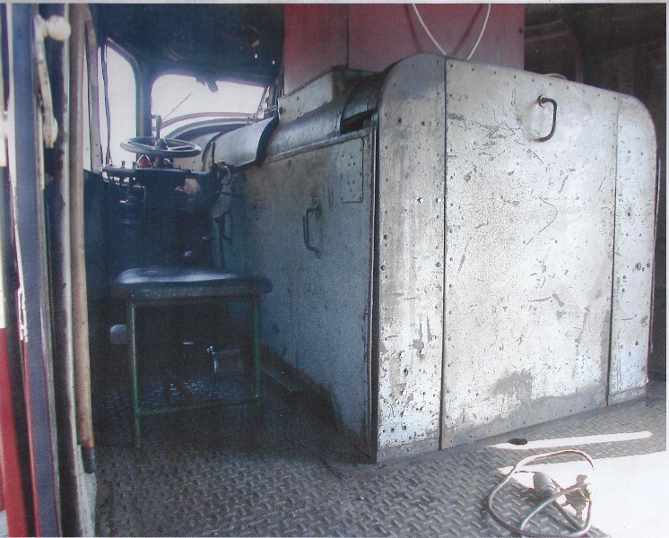

Voila les deux photos (d'un A150d) de Malletslm a partir desquels je me suis inspiré pour la réalisation du poste de conduite du Porcinet .
Si les Billards lors de leur sortie était "très modernes" coté voyageurs l'on ne peut pas dire que le personnels roulants étaient logés à la même enseigne !
Un simple tabouret comme siège !!

Messagepar 1CC1 3700 » 04 08 2012 à 18:45
Et voila le travail. :shock: :C4 :C4 :C4
Après, tu m'étonne le placard déborde.
Consternant. :cry: :cry: :cry:

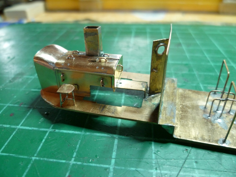

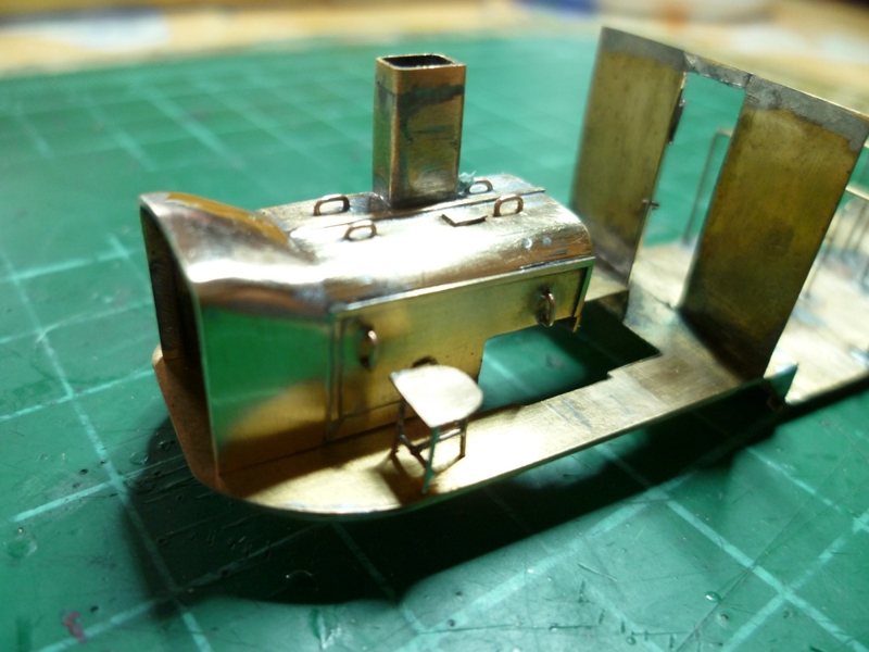

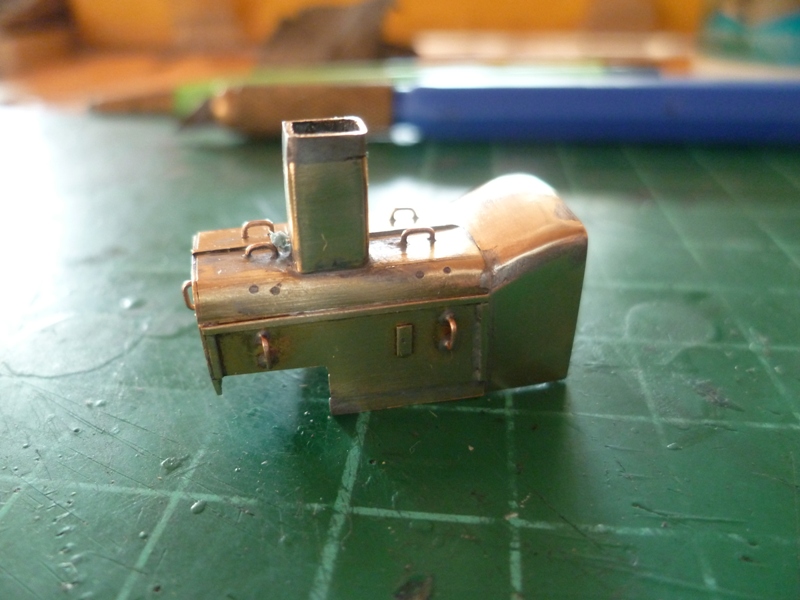

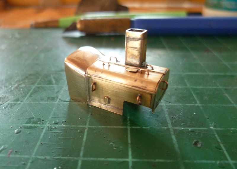

Messagepar Beyer-Garrat » 05 08 2012 à 12:43
Une vingtaine de pièces de laiton compose cet ensemble
Mise en situation avec le tabouret ne manque que le pupitre de conduite en cours de finition
La jonction capot moteur et radiateur extérieur reste un bel exercice de style H4
La"cheminée" est en fait le conduit isolant la montée du tuyau d'échappement au toit de l’autorail.

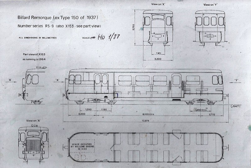

Pour mémoire le plan de travail de l'ensemble:

Re: Kits laiton , montages et améliorations
Messagepar Storm » 05 08 2012 à 12:56
Tu as des docs sur le second post de conduite ou tu vas t'inspirer de celui d'un A80D ou A150D ?

Messagepar Beyer-Garrat » 05 08 2012 à 13:32
Oui j'ai des docs, me je me conterais que de la configuration à un seul poste de conduite , lors de son arrivé sur le RB.
Nous verrons les deux avec le vs A150D1 :maitre:

Messagepar 1CC1 3700 » 05 08 2012 à 13:45
Finalement, j'aime bien quand tu travaille pas trop.
C'est super beau. Beau travail de mise en forme. E2 E2 E2 E2 E2

Messagepar Storm » 05 08 2012 à 14:59
Ils étaient unidirectionnels :C4 D9 :D3 étonnant ça :F9 ou alors remorque pilote comme en corse mais la configuration est étonnante pour des engins impossibles à tourner…

Messagepar mlm » 05 08 2012 à 15:07
J'aime le tabouret :ipb-251 mais sur les Brissonneau des CP...c'était un chaise....le top du confort pour le conducteur :rod_mdr2 :rod_mdr2 :rod_mdr2
