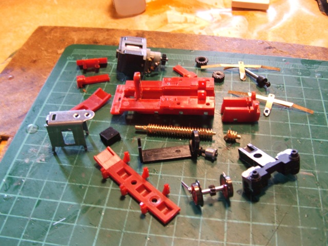

La Mouette a écrit:Je ne suis assurement pas un as en mecanique mais je ne suis pas de ton avis JP :
Bonjour les risques de points durs et de blocage si chaque essieux est lié au moteur voir un axe avec vis sans fin et aux essieux qui l'encadrent par des bielles !! Bonjour le montage hyperstatique !! H4
Je crois surtout que vu le poids de la bête un moteur plus conséquent et un essieu bandagé serait la bonne solution.
Reprend les photos du châssis Tillig de ma Mallet ca fonctionne parfaitement et supporte bien plus que tu ne le pense
Mallet
Mallet 1.jpg (108.42 Kio) Vu 3831 fois

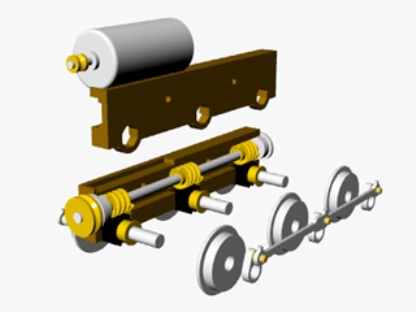

Petit rappel du principe d'un chassis block
chassis block
chassis block.jpg (46.63 Kio) Vu 3831 fois

Dont acte, j'aime pas les mecaniques complexes et je m'en mefie toujours. ;) :maitre:

C'est pourtant ce que je considère comme le plus fiable aussi… :B3

Avec une difficulté de montage accentuée : je me range a vos arguments techniques mais ce genre de chaine cinematique au montage c'est clairement pas pour moi. :?

Moi aussi, je préfère l'entraînement de tous les essieux moteurs par vis sans fin et/ou engrenages. C'est bien moins délicat que la transmission par bielles. Car il ne faut pas oublier que, dans ce système, les bielles n'entraînent rien, et que pour éviter tout blocage, elles sont montées avec un jeu important. Il n'y a donc pas de réglage délicat des essieux et de l'embiellage à effectuer, juste un "quartering" des essieux relativement sommaire.

Tout à fait Tyrphon: embiellage cosmétique entrainé par les roues, chaîne cinématique minimum pour chaque essieu ( pas de cumul de jeu comme avec une chaîne en ligne ) et ça ne peut que tourner rond. Bon, Franck et les partisans du 3 points et de l'essieux flottant vont hurler mais je resterai sur mes positions C7

Bref nous sommes tous d'accord tous les essieux entrainés sont un gage de bon fonctionnement en dehors de cela il ne fait pas s'attendre a des miracles :maitre:
