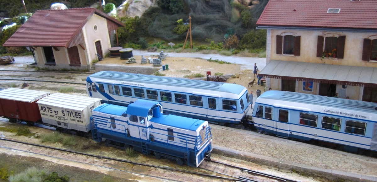

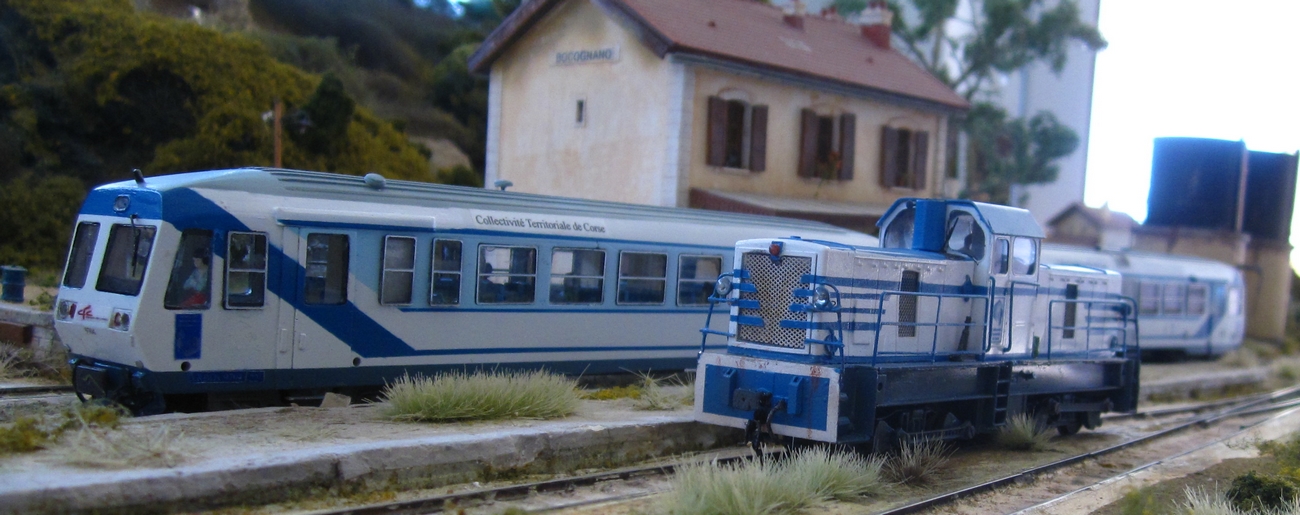

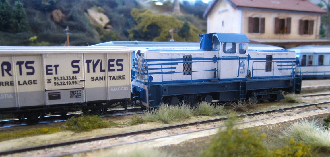

Montage final, on jette tout les éléments dans un sac, on secoue et :
Il manque les marquages en reliefs (405) sur les flancs de la cabine.
Les feux fonctionnent.
Pour les phares blancs, branchement classique fil blanc pour marche AV, fil jaune pour marche AR.
Les feux rouges sont branchés respectivement sur le fil vert soit F1 sur la télécommande et le fil violet soit F2.
On peut ainsi les allumer ou les éteindre à volonté, en particulier si le locotracteur tire des wagons.
Voili, voila.
Alain.

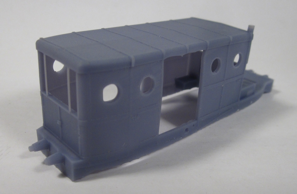

Après avoir imprimé en résine les caisses des locotracteurs N°3 et N°403, qui ont gagnées en détails et en esthétique.http://www.passion-metrique.net/forums/viewtopic.php?f=6&t=8437&start=660#p518743
je m'attaque au locotracteur 114 dont la caisse Shapeways n'est pas conforme.
http://www.passion-metrique.net/forums/viewtopic.php?f=11&t=14087#p520284

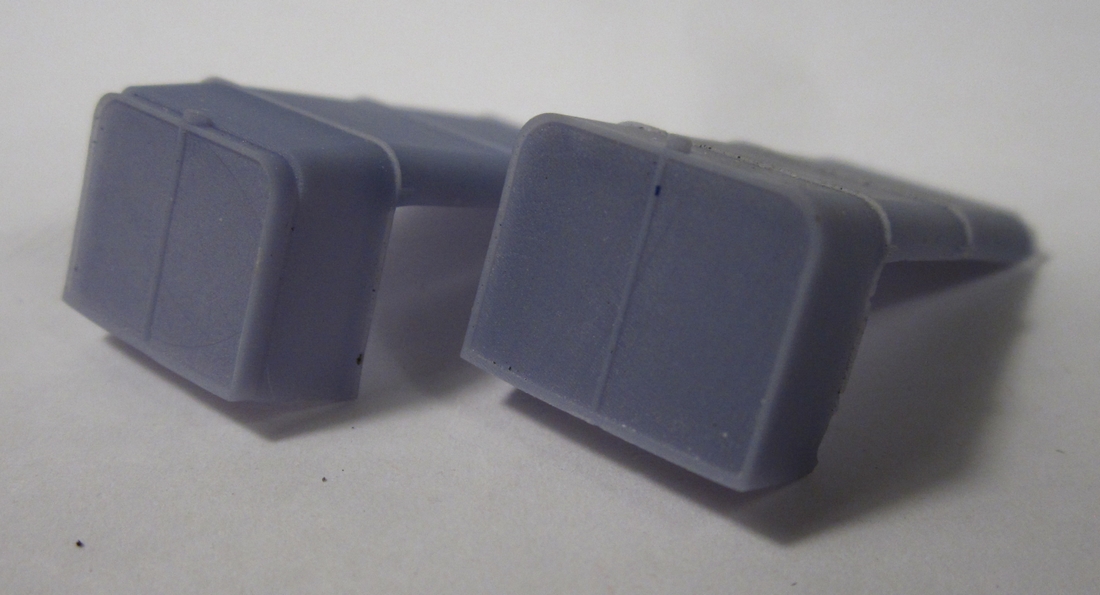

Je l'ai dessiné avec Fusion 360. C'était dans mes cordes, car il n'y a pratiquement que des surfaces planes, seul le quart arrière de la caisse en arrondi m'a donner du fil à retordre.
Sur l'engin réel, les caisses à outils le long du capot sont éloignées d'environ 10 cm de la caisse, sur mon dessin elles sont au contact de la caisse pour cacher les fixations du châssis avec la motorisation TdA ( que je n'ai pas utilisé, mais je n'ai pas rectifié le dessin).
Les rangées de rivet n'étaient pas à ma portée ainsi que d'autres détails comme les porte-fanions.
Comme je possédais déjà une motorisation TdA, j'avais envisagé de faire deux caisses avec des fixations différentes, mais la motorisation TdA ne pivotait pas suffisamment pour conserver les cotes.
Donc une caisse unique, mais deux capots interchangeables.
A suivre.....
