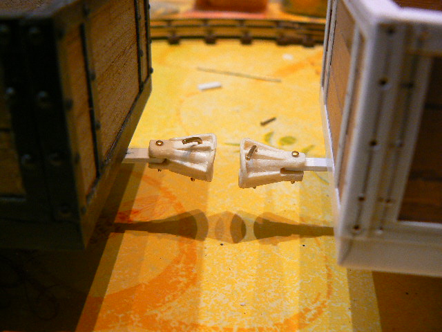

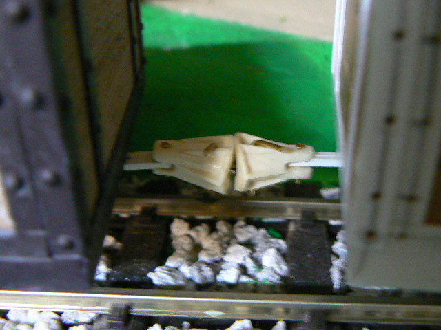

Bonsoir les amis

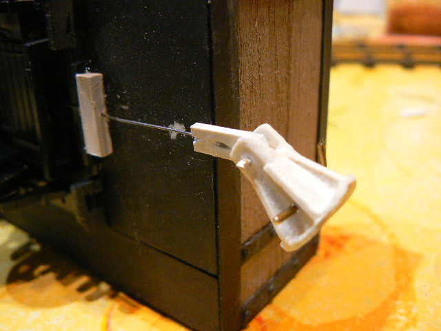

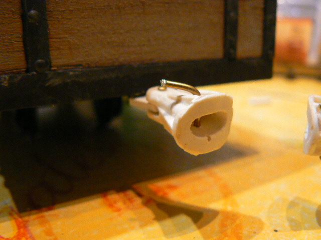

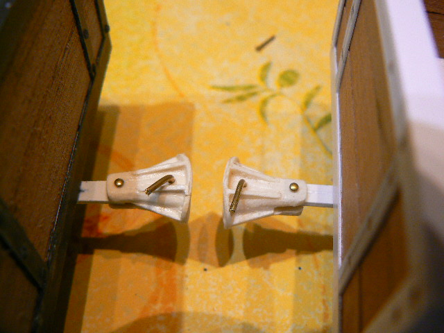

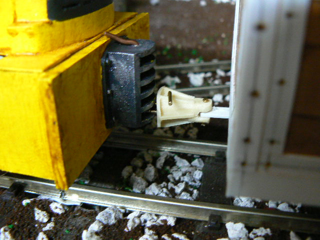

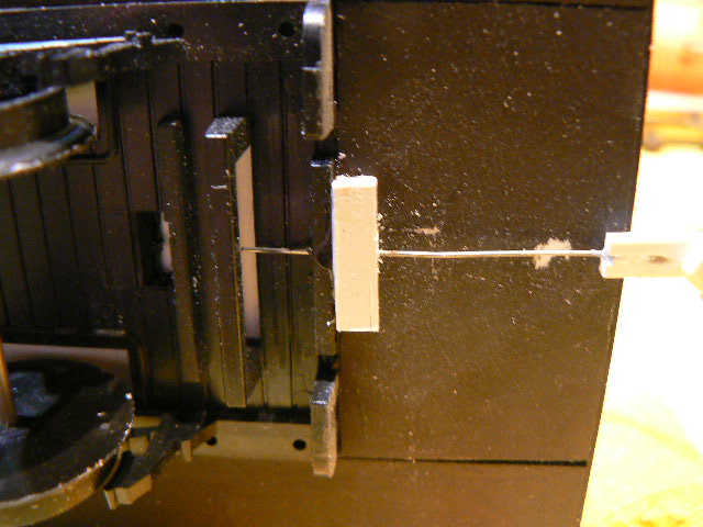

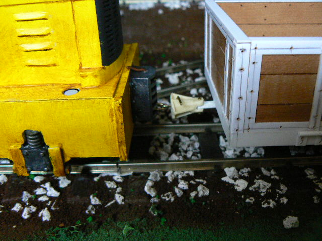

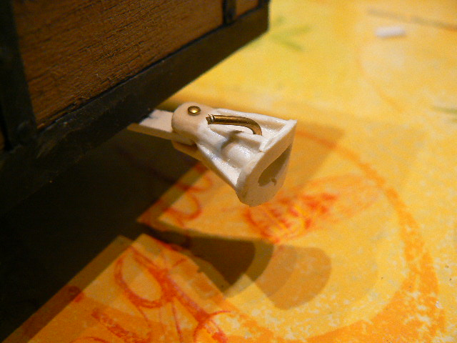

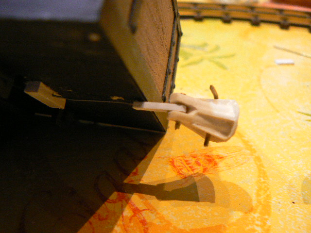

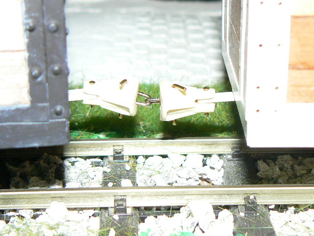

Ca y est , ouf , enfin ! la réussite est arrivée , cela fonctionne bien comme les vrais LES ATTELAGES sont posés , ingrédients : une corde a piano , mon attelage tulipe réalisé il y a plusieurs mois des chutes de plastique pvc de1.5mm et 3mm et les fameux clou laiton 1.1mmx 10mm ( ceux qui me servent pour faire les rivets ) ainsi la tulipe est articulé et la corde a piano assure l'élasticité pour prendre les virages ; ce qui est formidable c'est lors du refoulement les tulipes s' entrechoquent comme les vrais :ipb-251 :ipb-251 :ipb-251

Super :ok
Maintenant, tu vas devoir faire des attelages à la chaine :rod_mdr2
Re: LOCO DECAUVILLE 030 PROGRES 1/18èm
Messagepar YVES » 12 12 2020 à 23:58
Bravo, il est chouette cet attelage à tulipes !
Maintenant, une chaine de sécurité de chaque côté ?...

Oui Yves c' est vrai dès que j'ai fini mon troisième wagon , je me penche sur la chose ....

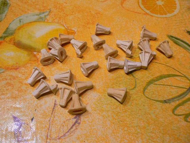

Pour l' attelage a tulipe en voilà un bouquet Pélican.

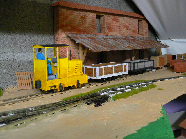

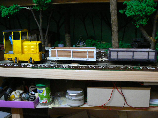

Sinon en pleine voie cela donne ça pour l' instant et ça roule du tonnerre

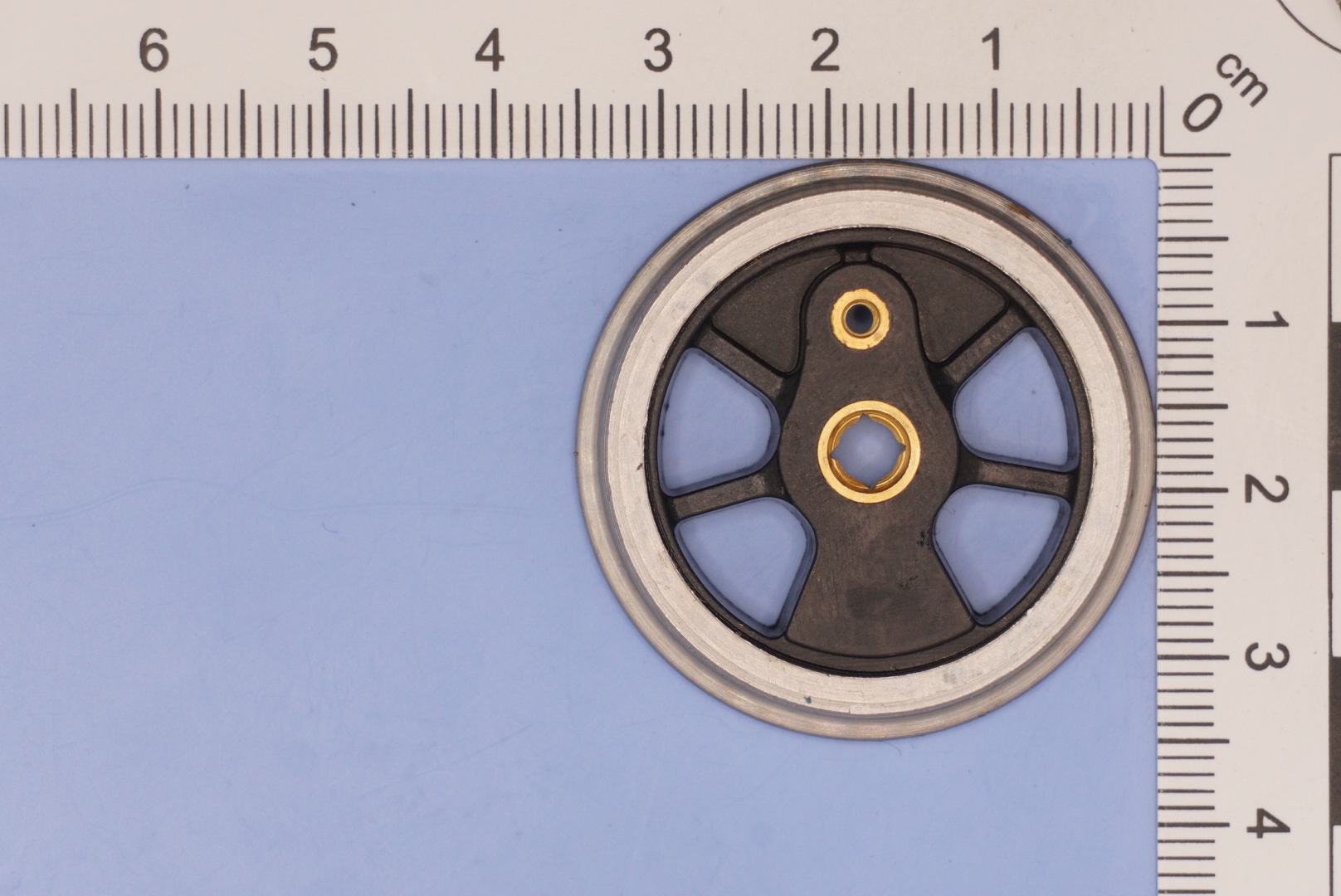

Messagepar mlm » 30 04 2021 à 14:47
J'ai trouvé des roues sympa qui pourraient faire illusion à cette échelle chez Slater's.
