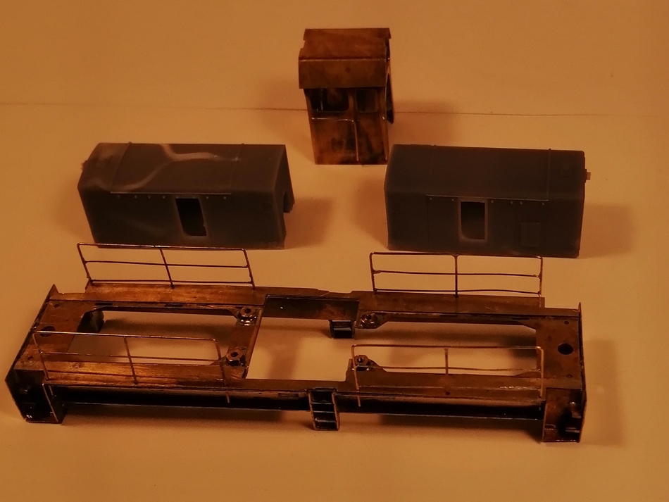

:F5 Un mélange de laiton, très bien pour la cabine aux parois fines,et de "résine", très bien pour les capots.
Surtout que, d'origine les "museaux" sont en bronze moulé qui s'est retreint, donc il y a un gros travail de ponçage pour remettre la face et les côtés plans.
Mais c'est faisable et ça ne réduit pas suffisamment les cotes pour que ça ne s'aligne plus avec les flancs de capots préformés.

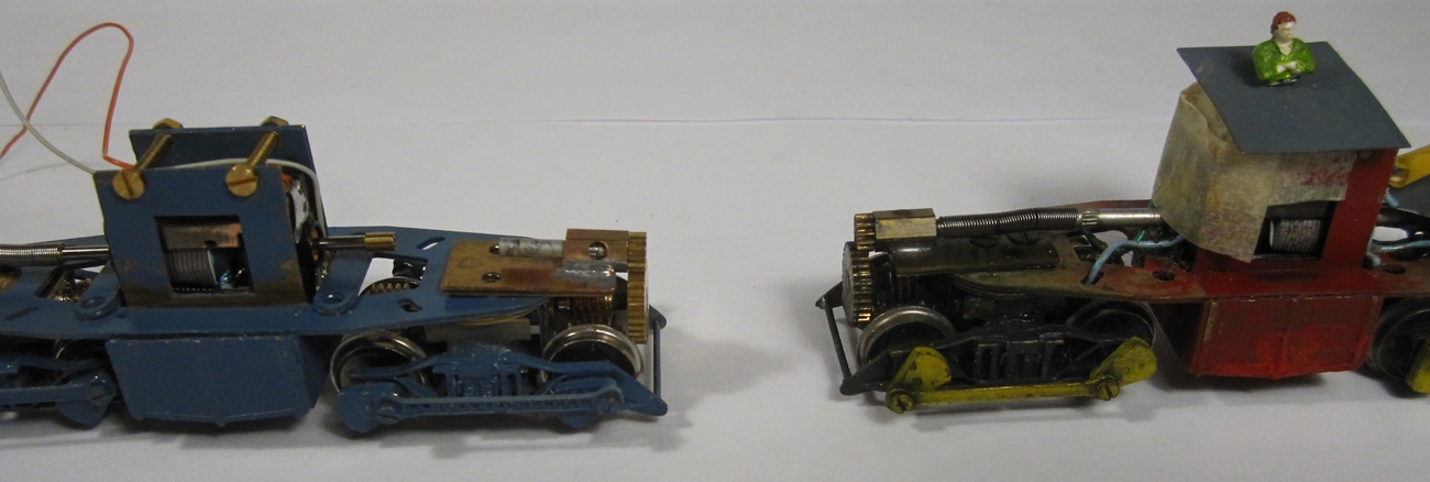

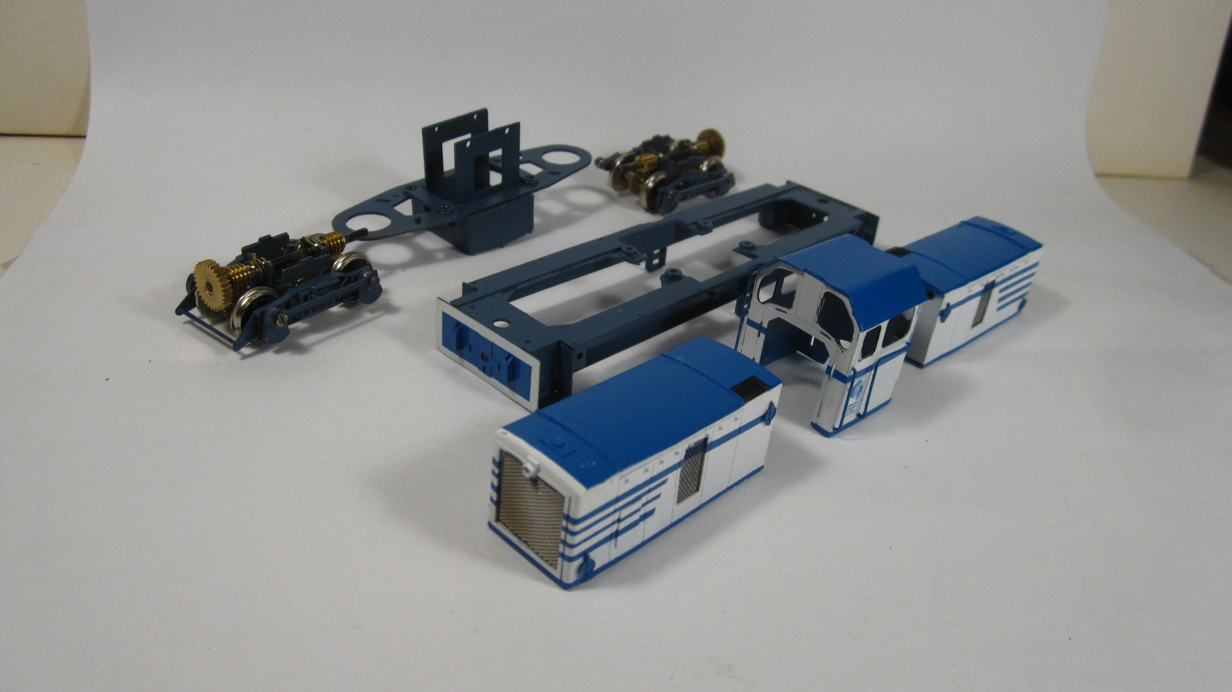

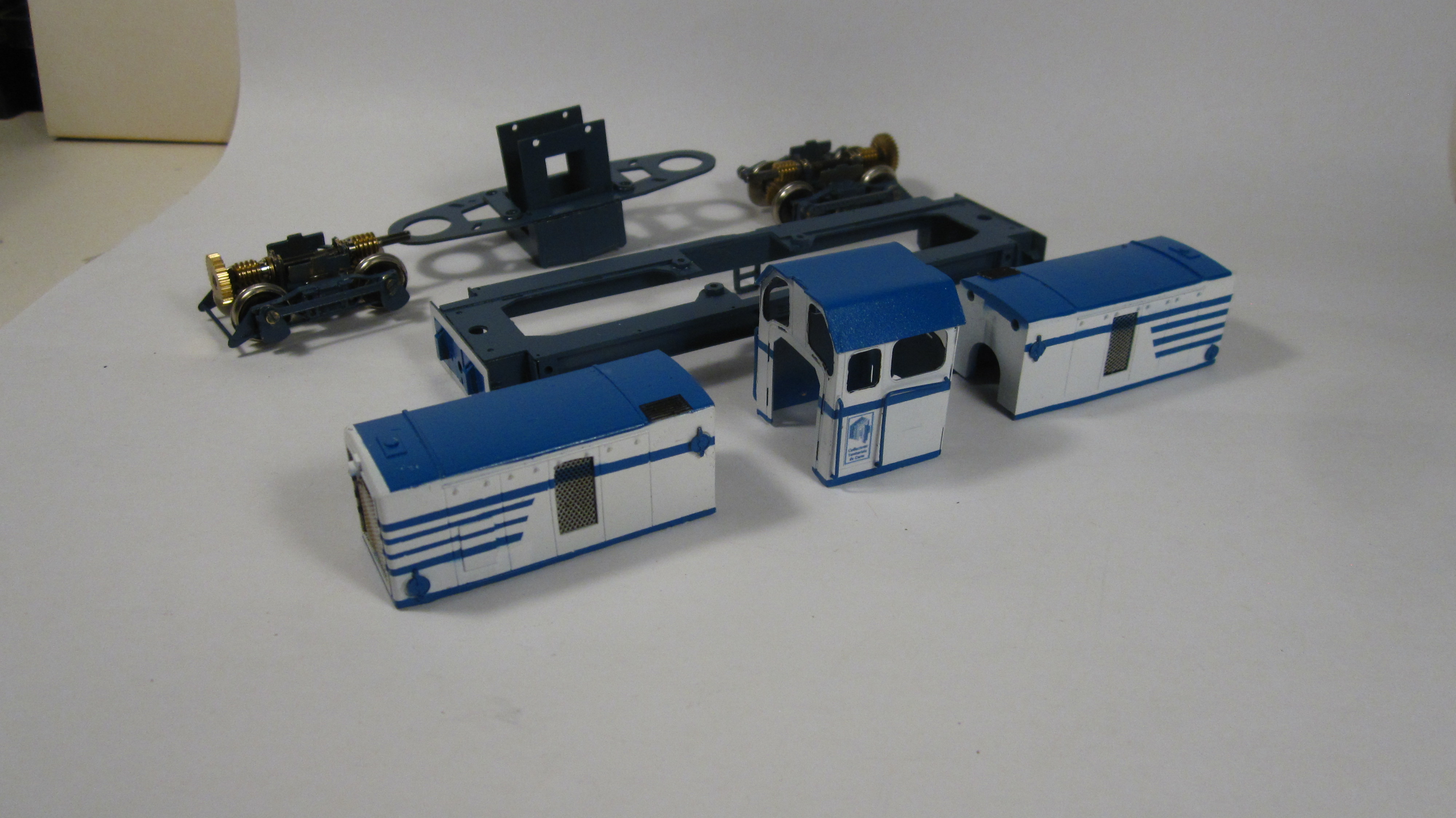

Le montage du châssis, du support moteur et des bogies se fait sans difficultés particulières.
La notice est claire.
Bien préparer les pièces, ébavurer, faire des montages à blanc, rectifier légèrement si nécessaire, nettoyer, étamer, braser. :D
La mise en peinture est faite sur les éléments séparés pour faciliter le masquage (patience et longueur de temps font plus que.....) :rod_siflet
A suivre.....(dans plusieurs jours)
Alain.

Messagepar rantanplan » 22 08 2024 à 17:20
c'est superbe!! Bravo

Messagepar Beyer-Garrat » 22 08 2024 à 18:33
Belle peinture Alain :maitre:

Messagepar JJB » 23 08 2024 à 11:05
Très belle peinture, bravo! E2

Messagepar 05mogul05 » 24 08 2024 à 17:01
Superbe, Alain :F5 Le masquage , pour cette livrée, m'a laissé des (bons) souvenirs :rod_siflet même si pour les bandes du capot, j'avais utilisé des bandes adhésives (qui n'avait d'adhésives que le nom H4 )
