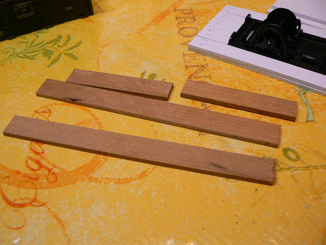

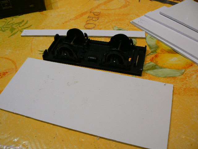

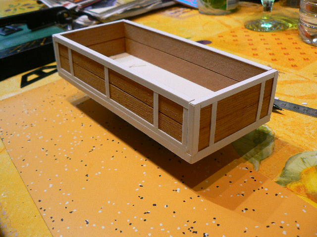

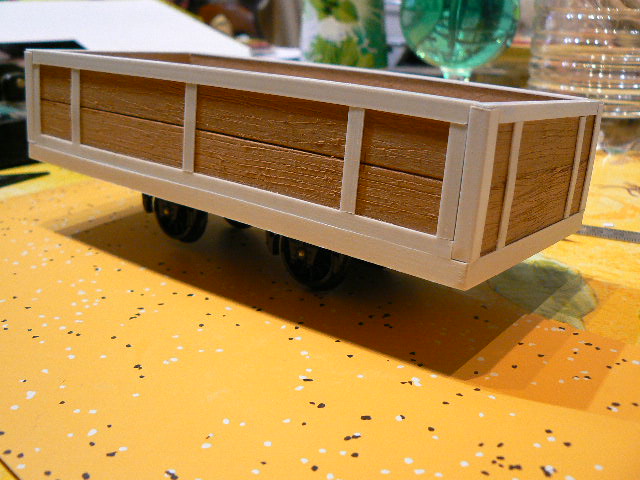

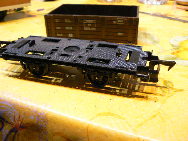

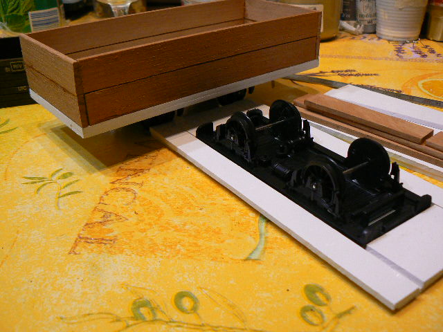

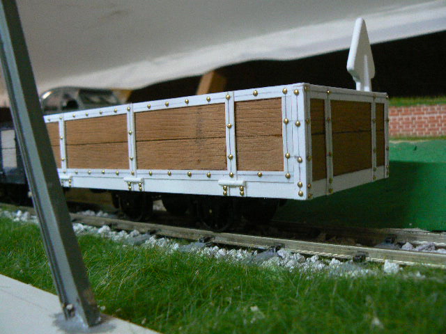

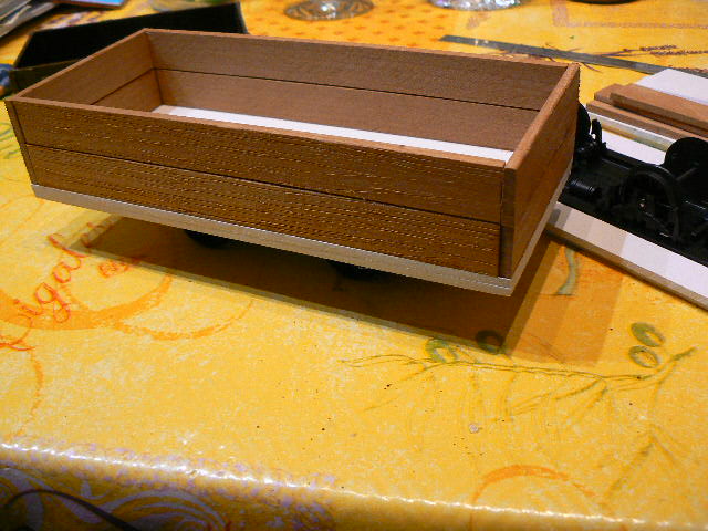

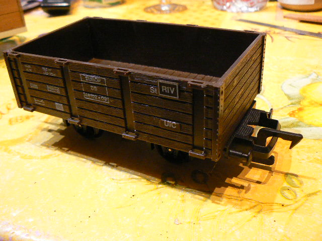

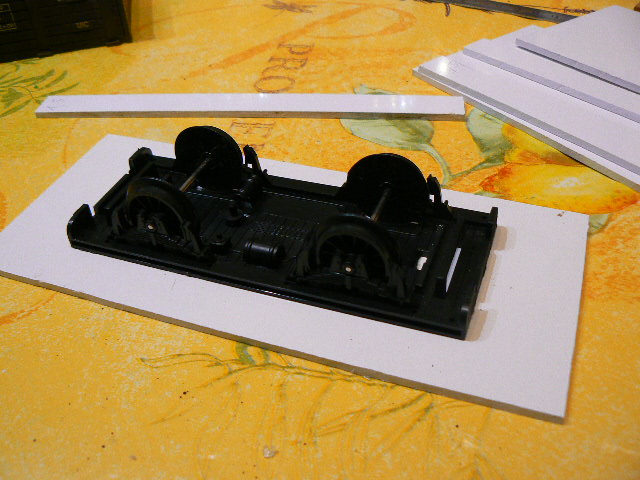

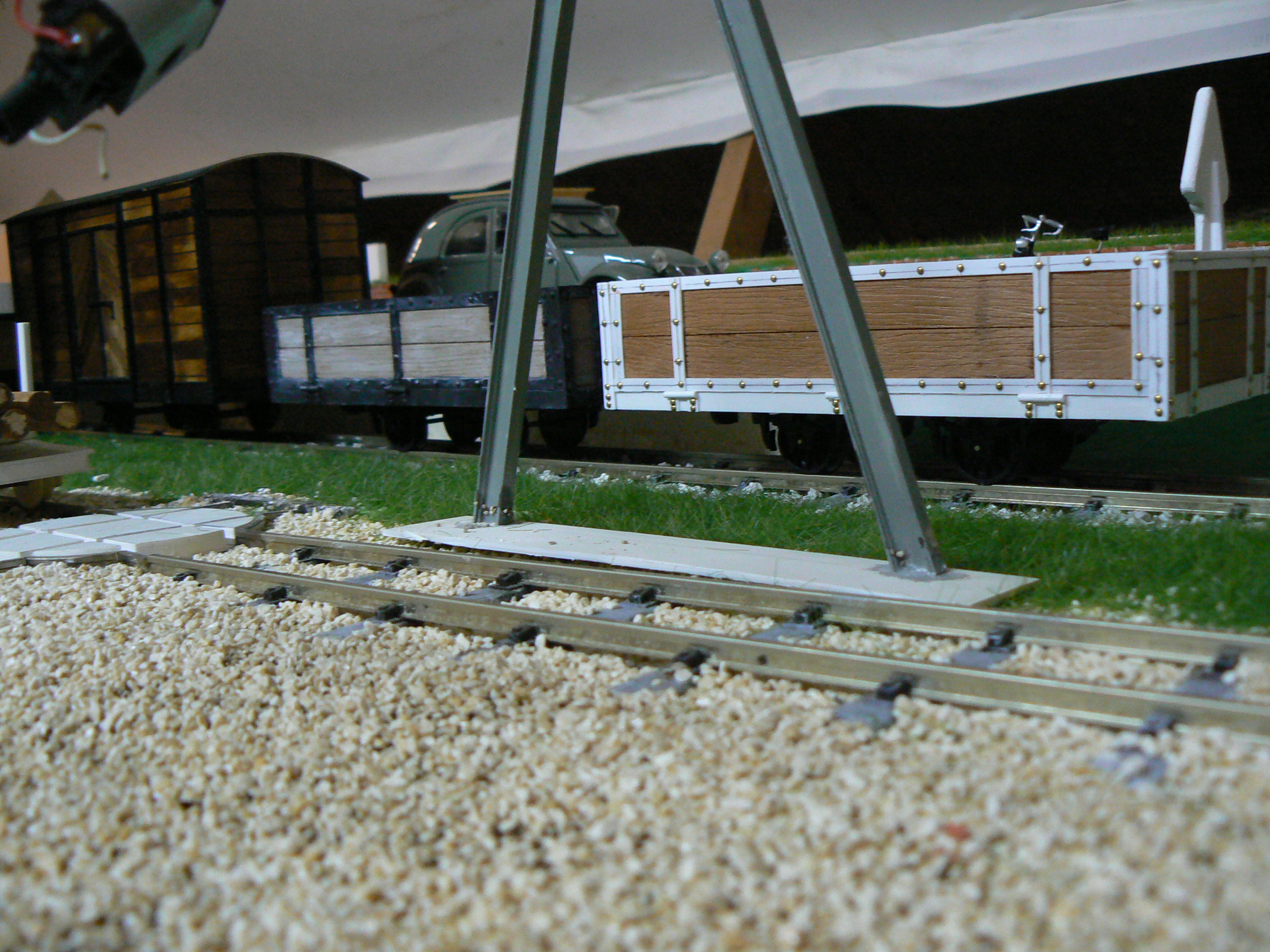

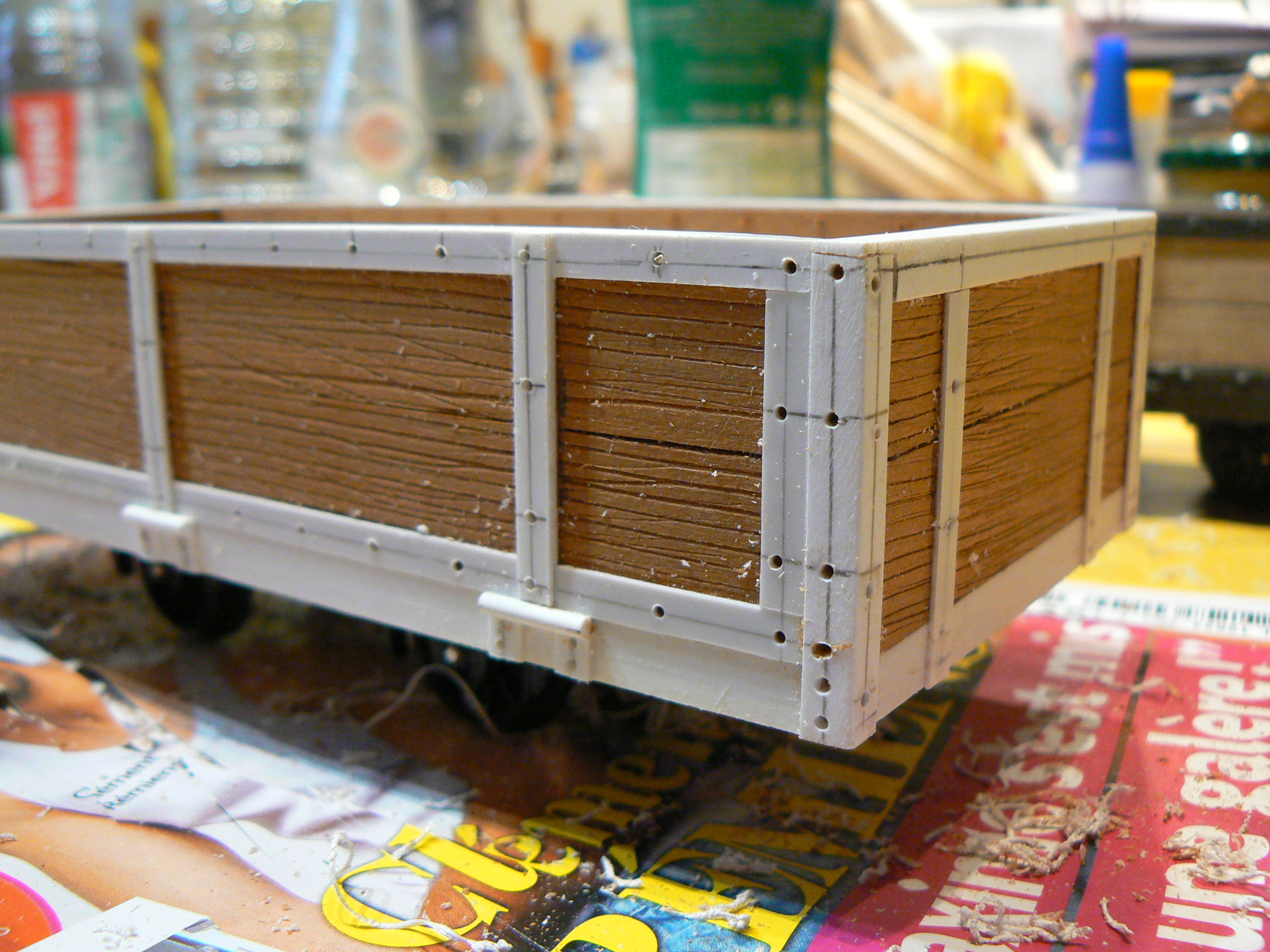

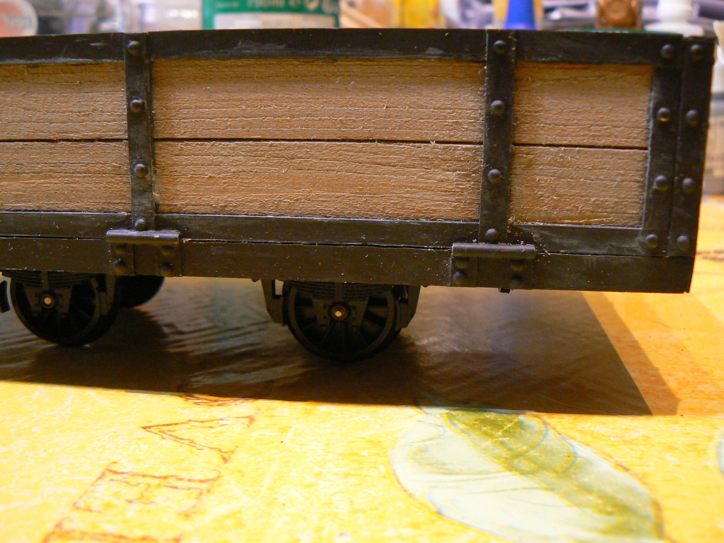

Etant en intempérie pour le bâtiment du dépôt ( il n' y a guère que 8° dans les combles lorsqu'il fait 2° dehors ) je décide de fabriquer des wagons plat sur la base du faller play train acheté d' occasion , des chutes de plastique en 3mm récupéré dans les poubelles après autorisation d'un fournisseur de plastique en tous genre pour l'industrie et les fabriquants d' enseignes . Les ridelles sont issues de lattes en bois de 3,5 mm d'épaisseur qui trainaient dans le garage ( elle sont bien sèche + de 23 ans ) des cornières en plastique et des clous en laiton , là j' ai dû les acheter quand même, les autres éléments en bande plastique sont découpées dans du plasticarte de 0.5mm d ' épaisseur le tout collé a la super glue et cloué.......Un deuxième wagon est en cours de réalisation ce week end actuellement cela sèche et durcit

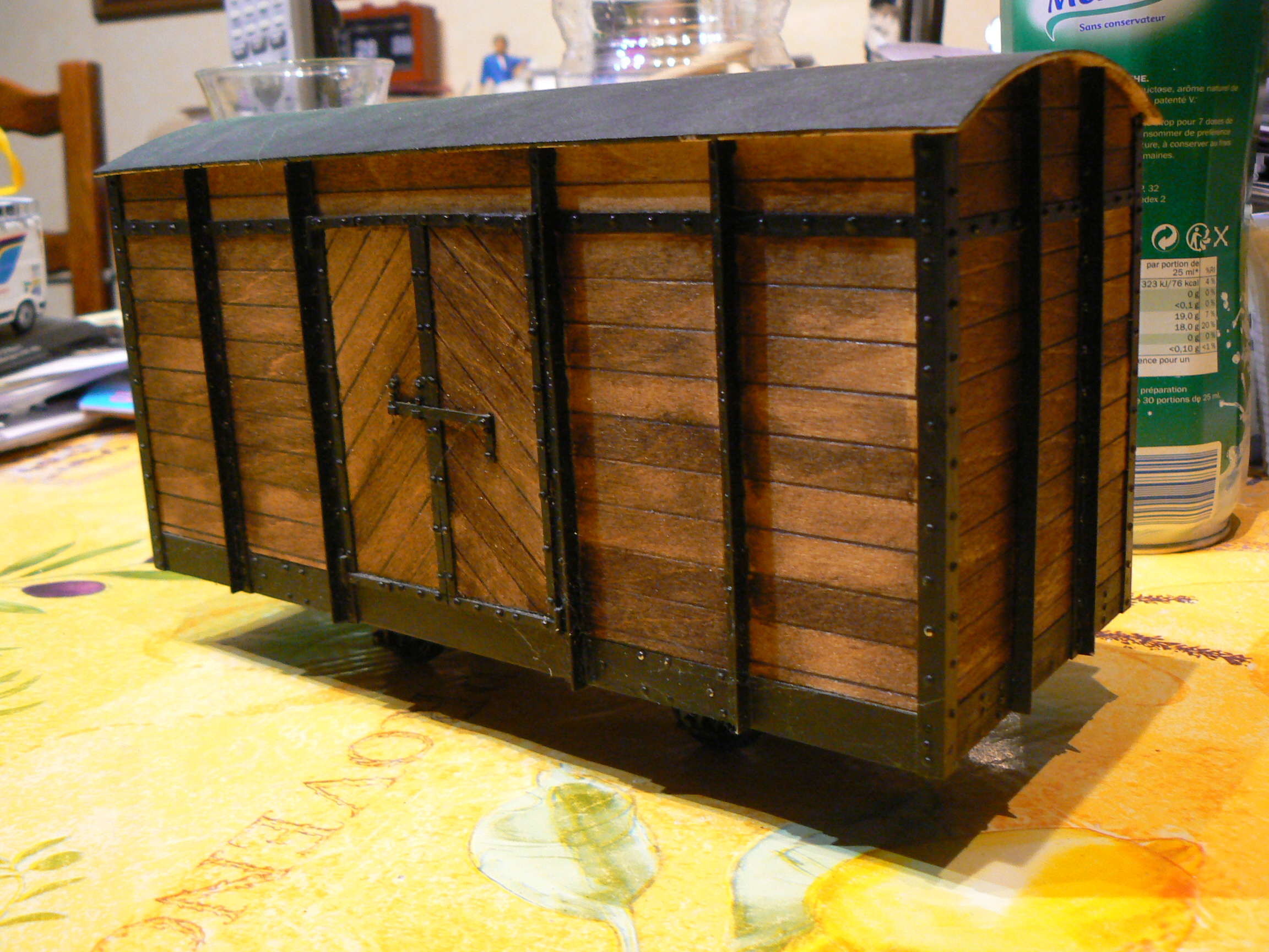

Tu pourrait tenter un wagon couvrt Decauville, comme celui de Froissy.
Ou t'inspirer du TPT.
Un source d'inspiration, les wagon de JM en Zéro; sur le réseau de Claude Morichon.
Re: LOCO DECAUVILLE 030 PROGRES 1/18èm
Messagepar cloclo57 » 28 11 2020 à 21:51
Salut Yves
tu parles d'un wagon comme celui-ci ?

...et les lames de bois moins larges, ça le fait bien E2 .

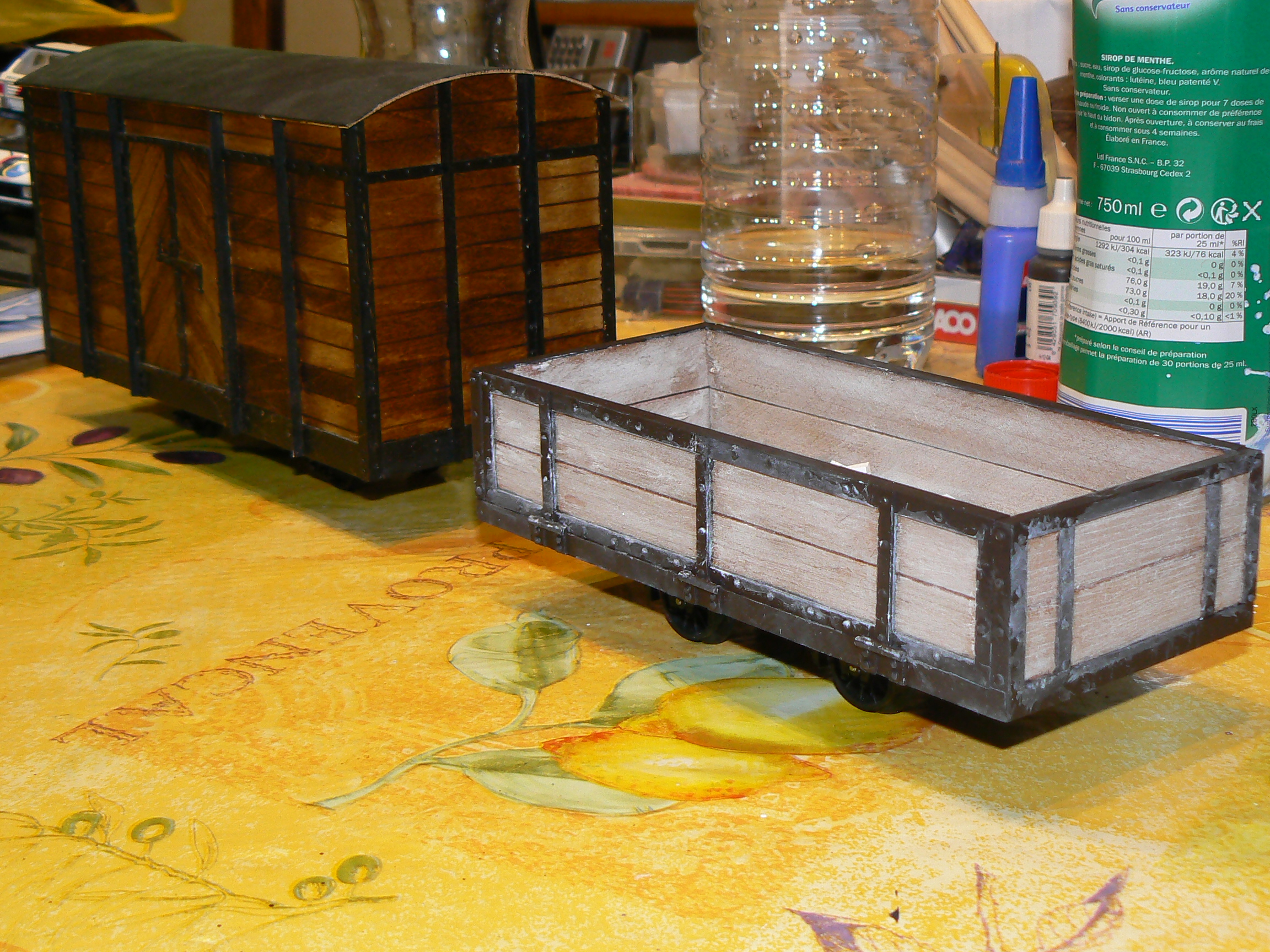

Messagepar cloclo57 » 29 11 2020 à 15:22
Bonjour a tous
Pensez vous que la largeur des planches de la ridelle sont trop larges ( a l' échelle cela représente 30cm ) et il y en a 2 superposées . Si je trace 2 traits je passe a 3 planches de 20 cm.....il n' est jamais trop tard pour mieux faire.....

Messagepar Patrick ze rabbit Deludin » 29 11 2020 à 17:59
Les planches de bois, genre planches de coffrage (ép. 27 mm), mesurent en général rarement plus de 20 cm de largeur.
À cela, 2 raisons :
* comme elles ne sont pas exemptes de nœuds, ça leur évite de fendre : il y a plusieurs qualités selon le nombre de nœuds au m2 (dans les conditions actuelles, si l'on respecte la réglementation d'un nœud de branche pour 8 m2 de planche, c'est fantastique #A8 :H2 )
* on peut avoir des largeurs plus importantes en cherchant bien dans le tas, mais elles se vrillent ou se cintrent très vite.
Enfin, il faut penser au poids de la planche lors de sa mise en œuvre.
Bon, ça c'est pour des planches qui ne sont pas tenues dans des armatures métalliques comme le sont voitures et wagons.
Disons, les planches de construction.
Pour les wagons, c'est différent car elles sont en général bouvetées (rainures d'emboîtement) et rabotées.
Je suppose que l'épaisseur est fonction de ce qu'on transporte et de la distance entre montants métalliques.

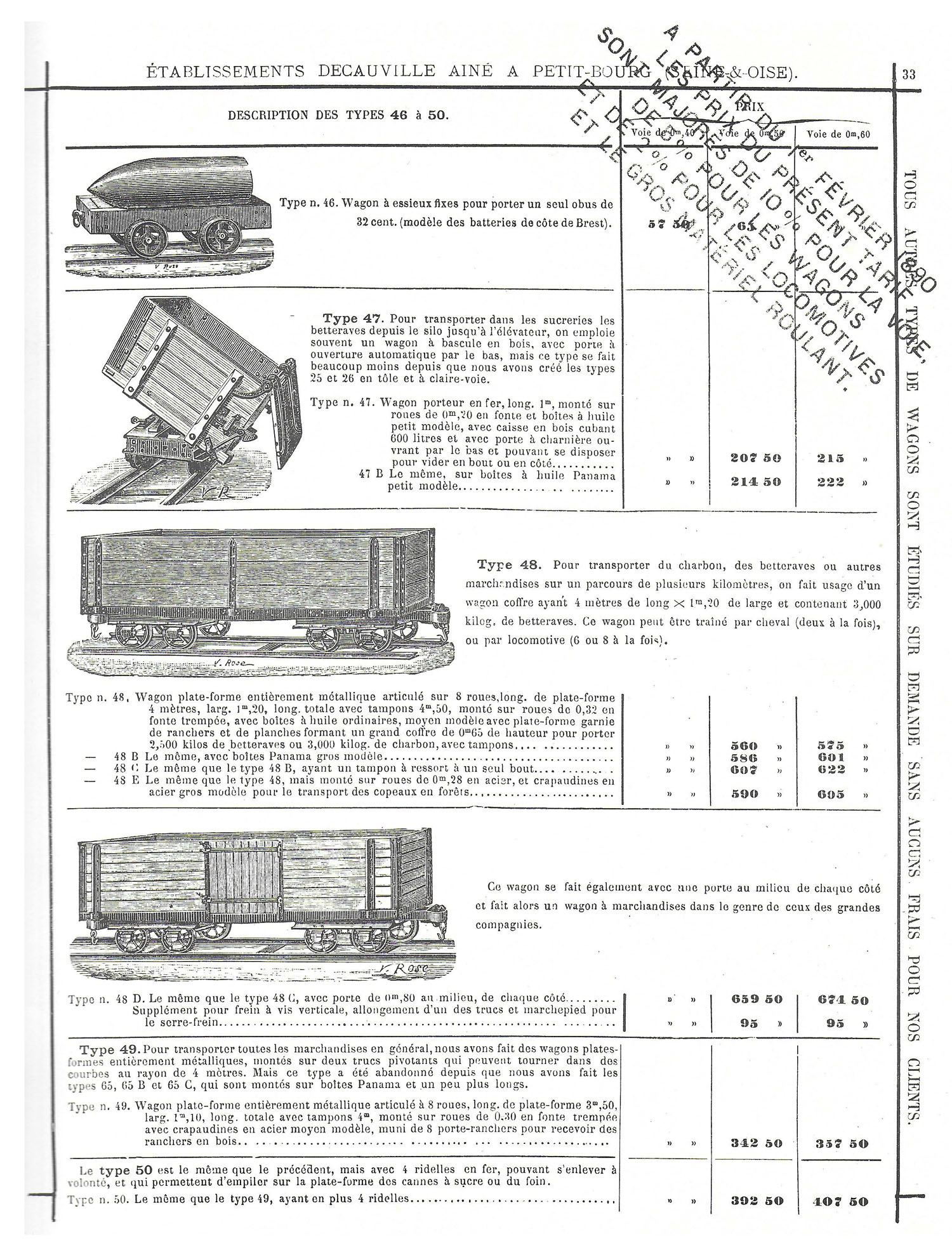

Je n'ai pas vraiment de cotes pour la voie étroite, mais voici un extrait du catalogue DECAUVILLE de février 1890 (attention, les tarifs vont augmenter !) :
(Agrandir un max, je n'ai pas trop "dégonflé" le scan)
Il faut se référer plutôt aux wagons conçus pour être tractés par un engin moteur et pas aux berlines de mine ou autres, à traction animale (l'homme étant un animal comme les autres, section mammifère).
Donc les 2 tombereaux du bas, qui sont les mêmes à la porte latérale près.
Pour une hauteur de 65 cm, on compte 3 planches (donc environ 20 cm chaque)... ou 7 !
Ben avec ça, t'es aidé, tiens !!!
Va faire un tour sur les sites de réseaux à voie étroite, cela te donnera des idées. Mais je suppose que c'est déjà fait depuis le début #B6 .

Messagepar cloclo57 » 29 11 2020 à 18:44
Merci Patrick

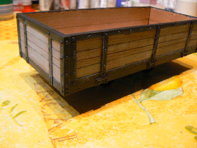

En fait ce modèle de wagon existe peut être dans la réalité mais je ne l'ai jamais vu et n'ayant pas de plan , je me suis basé sur les plans d'un wagon couvert Decauville , d' un tombereau et d' un wagon se rapprochant vu au musée de l' Appeva donc un un mixte de tout ces éléments pour "promener" les briques du four aux différente zones du réseau . Ca y est je viens de finir mon deuxième wagon reste la mise en peinture et patine ( déjà en réflexion un sujet délicat mais incontournable l' attelage et les idées germe bien c' est en bonne voie après plusieurs mois de recherche ).

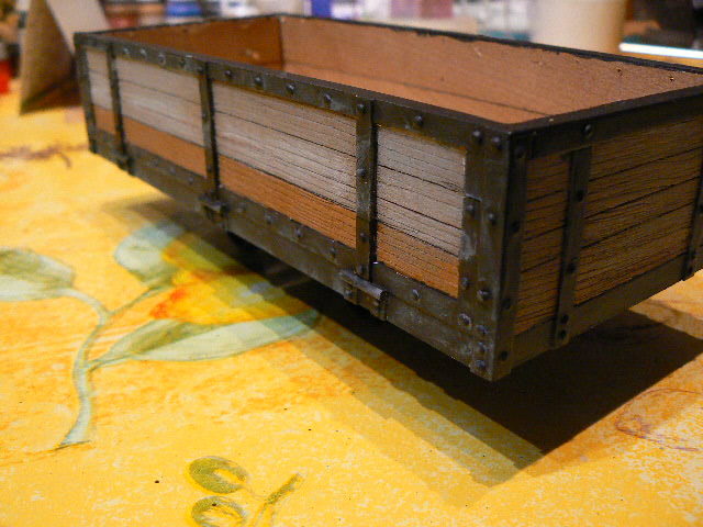

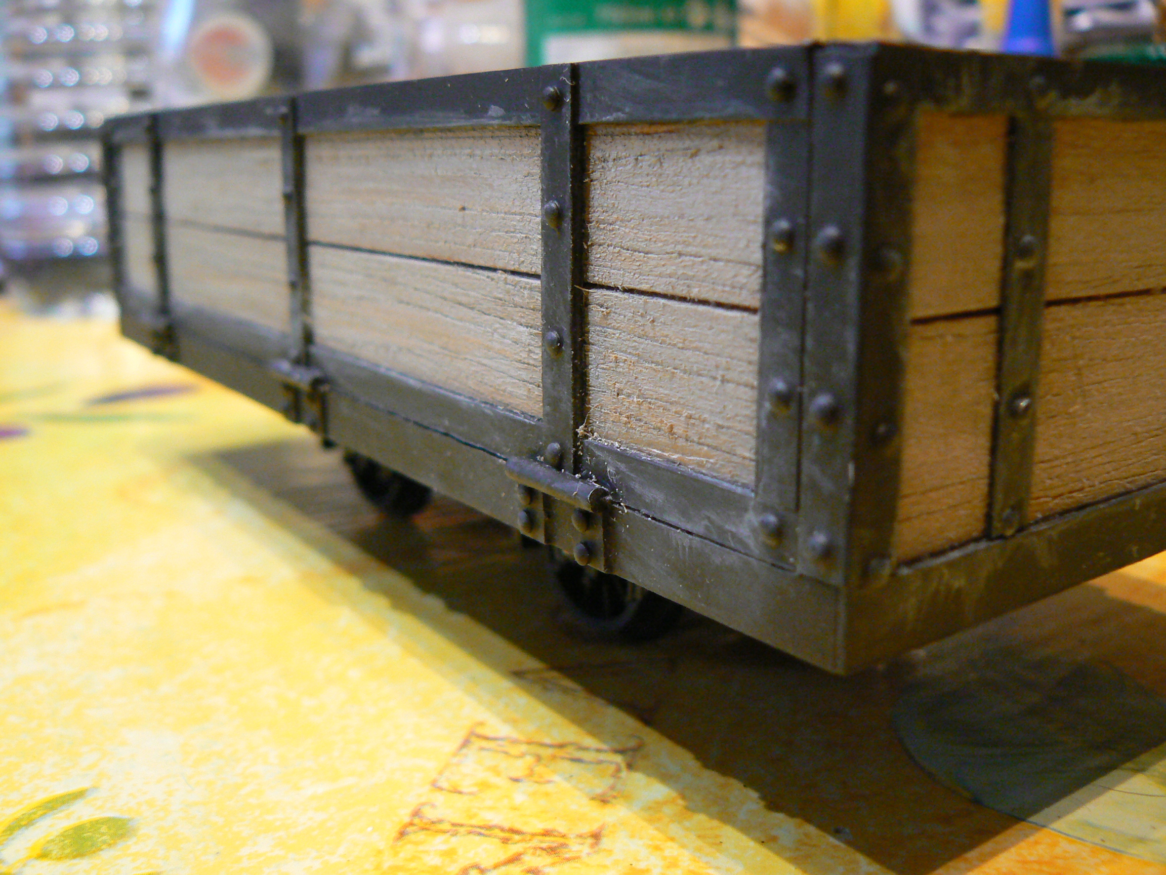

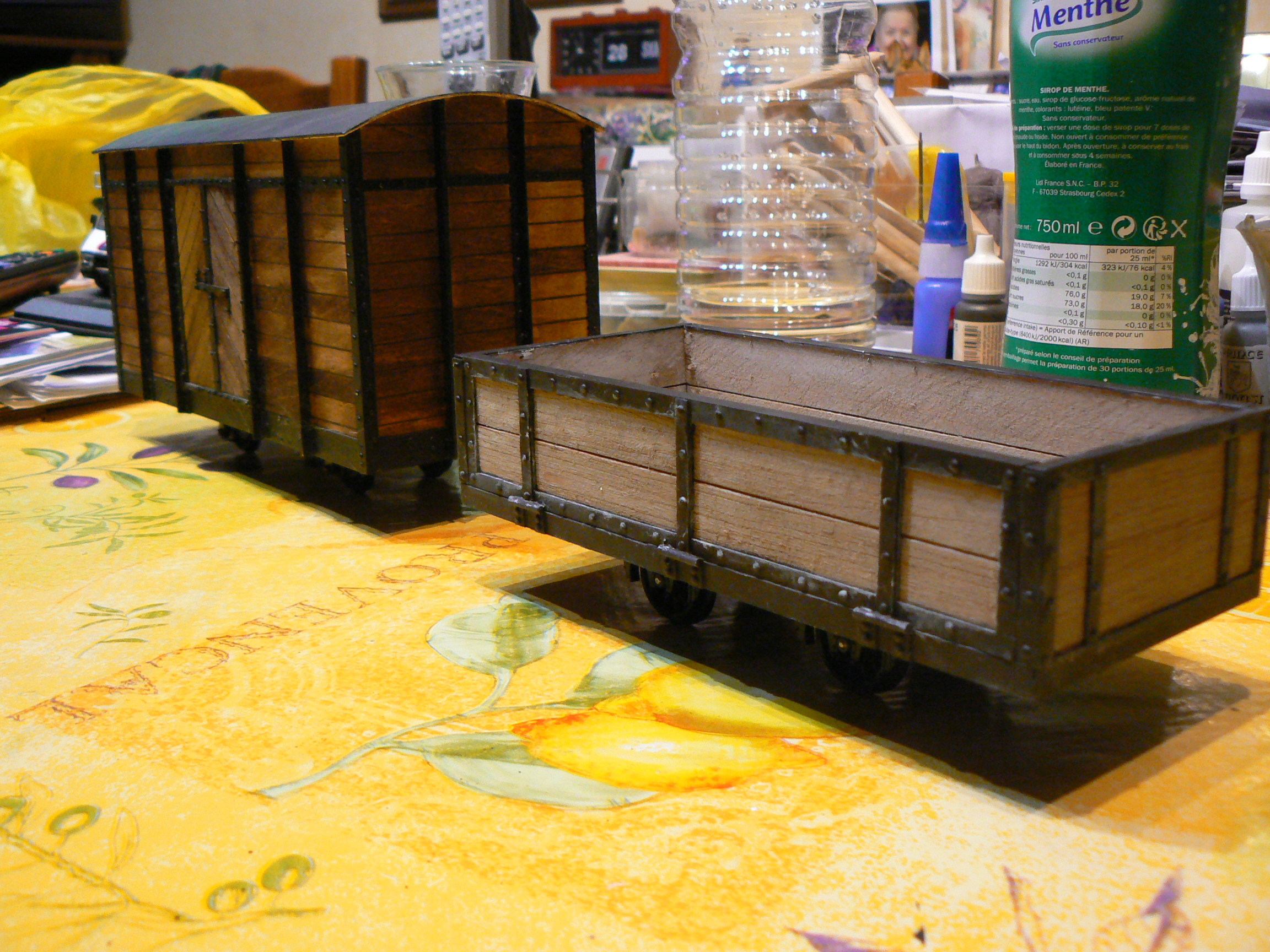

J'adore l'effet 'plucheux' du bois sur les 3 premières photos.
Messagepar cloclo57 » 29 11 2020 à 22:05
Bonsoir Zebu
C'est dû à la patine , un jus teinté avec un colorant peinture , lorsque le bois est encore bien mouillé je prends de la peinture acrylique genre brossage a sec cela se dilue et dans la foulé essuyage plus ou moins qui donne les nuances ; Une fois sec, rien ne nous empêche de donner un petit coup de ponçage pour accentuer la nuance .

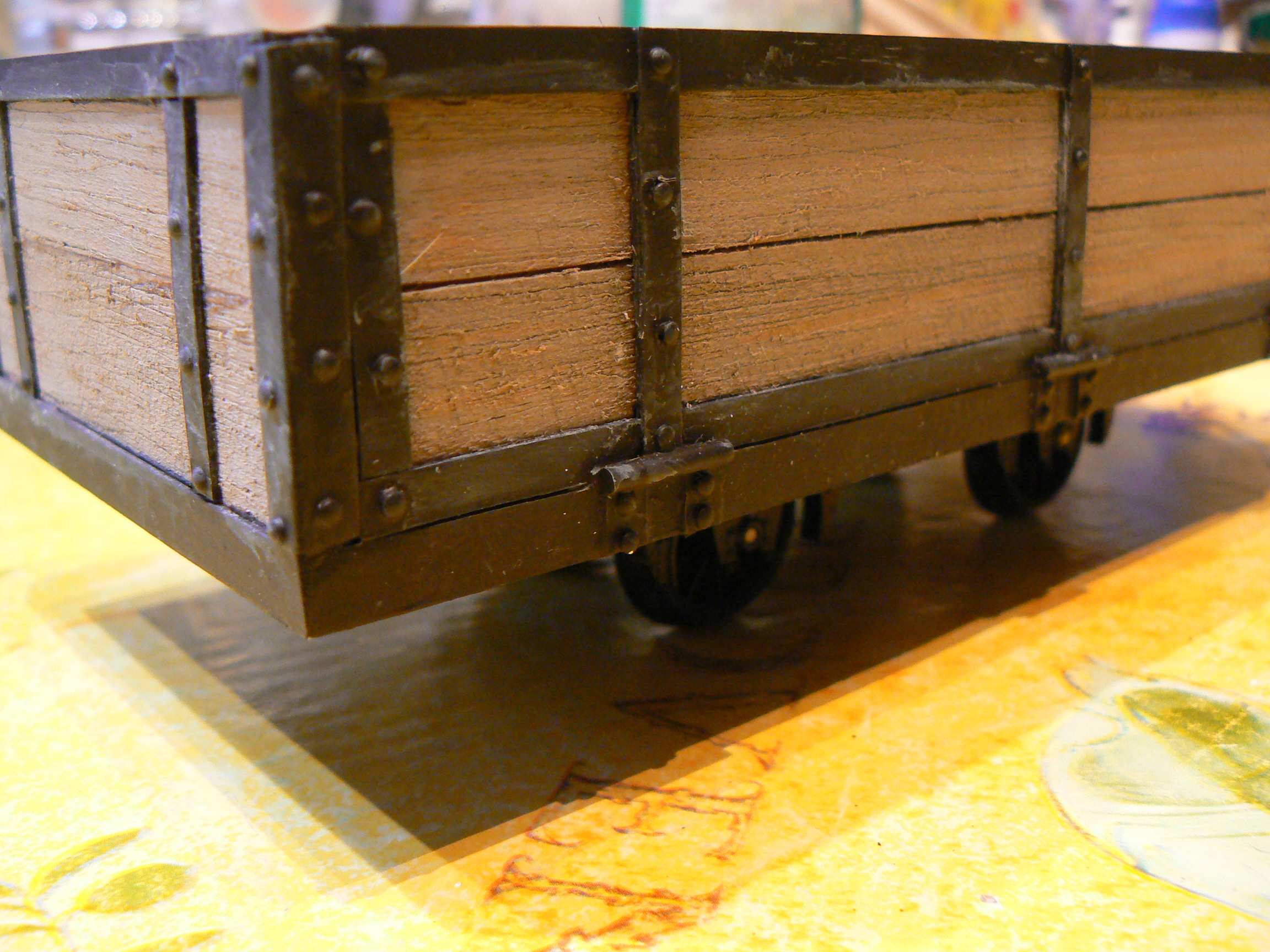

Messagepar cloclo57 » 06 12 2020 à 20:19
Bonsoir les amis

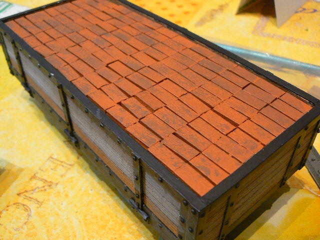

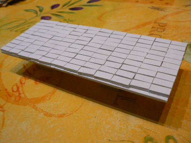

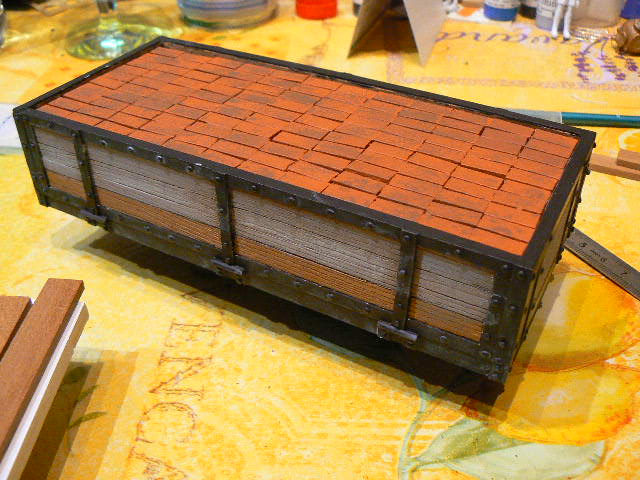

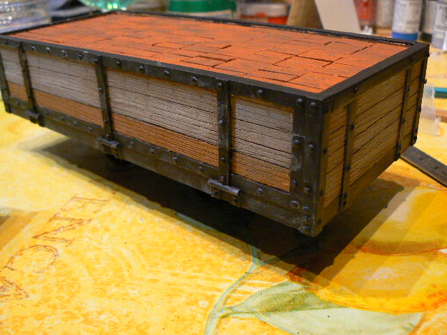

Pas beaucoup avancé tout petit week end mais voilà la dernière mis a jour , un chargement de briques a été réalisé toujours avec des chutes de plastique en pvc expansé , collées sur une plaque et des cales pour donner l'impression que le wagon est plein .....
Le troisième wagon est en cours de réalisation ( fin prévue pour le week end prochain ) ensuite lorsque j'aurais les 3 wagons finit cela donnera une petite rame et là attelage j' ai trouvé la solution suite au prochain épisode........

J'aime bien ton wagon, en plus le chargement est vraiment orginal.

Tu n'as pas fait les ptits trous dans les briques ?? :rod_siflet :rod_mdr2
Joli :ok

Décidément c'est une bien belle échelle que le 1/18eme. Pas besoin de forcer la patine, la qualité des matériaux utilisés donne tout de suite un aspect très réaliste. Mais je soupçonne , surtout, un "certain" coup de patte du créateur. Bravo Cloclo ! #B6
