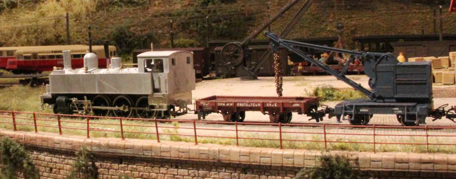

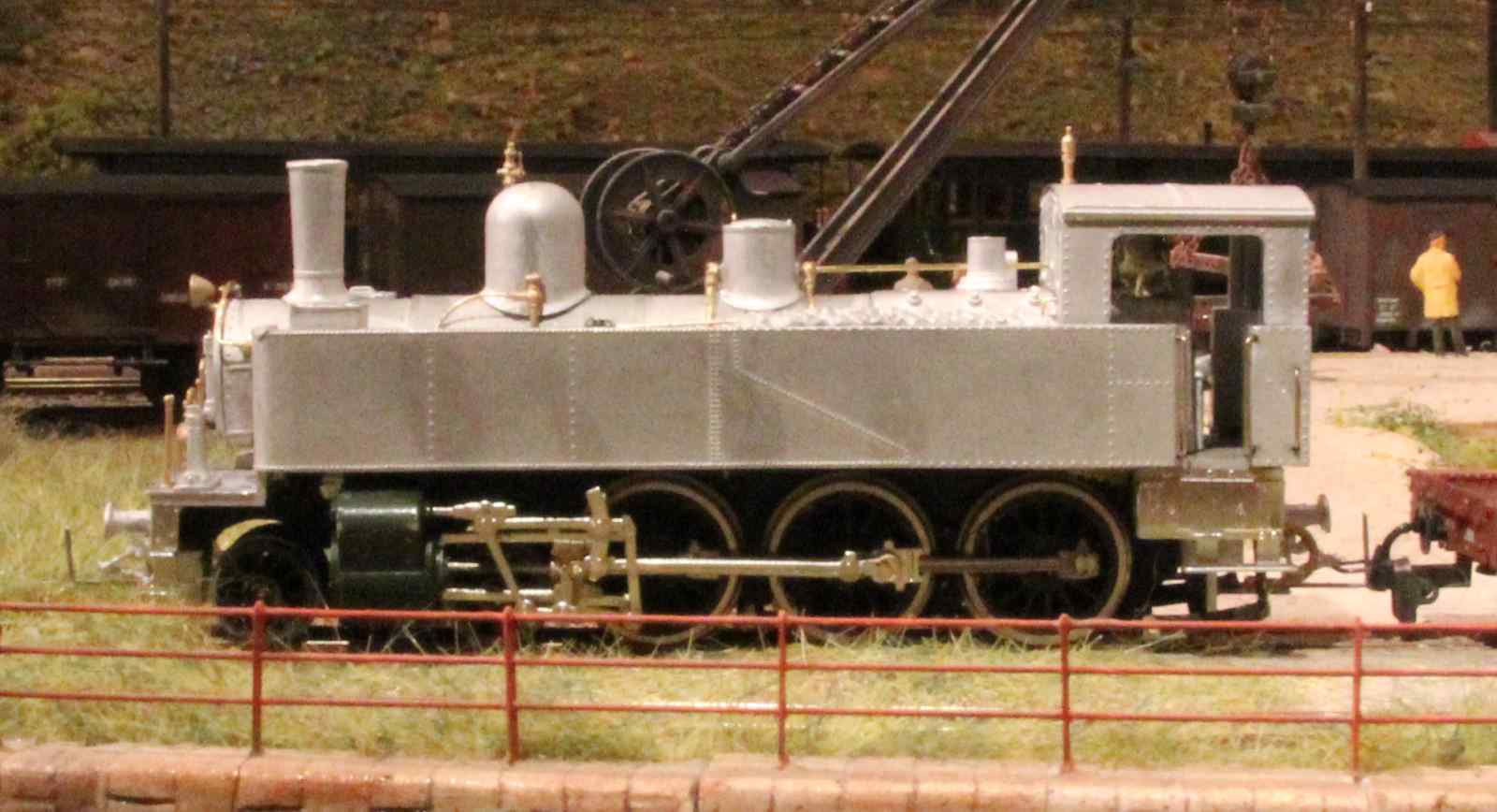

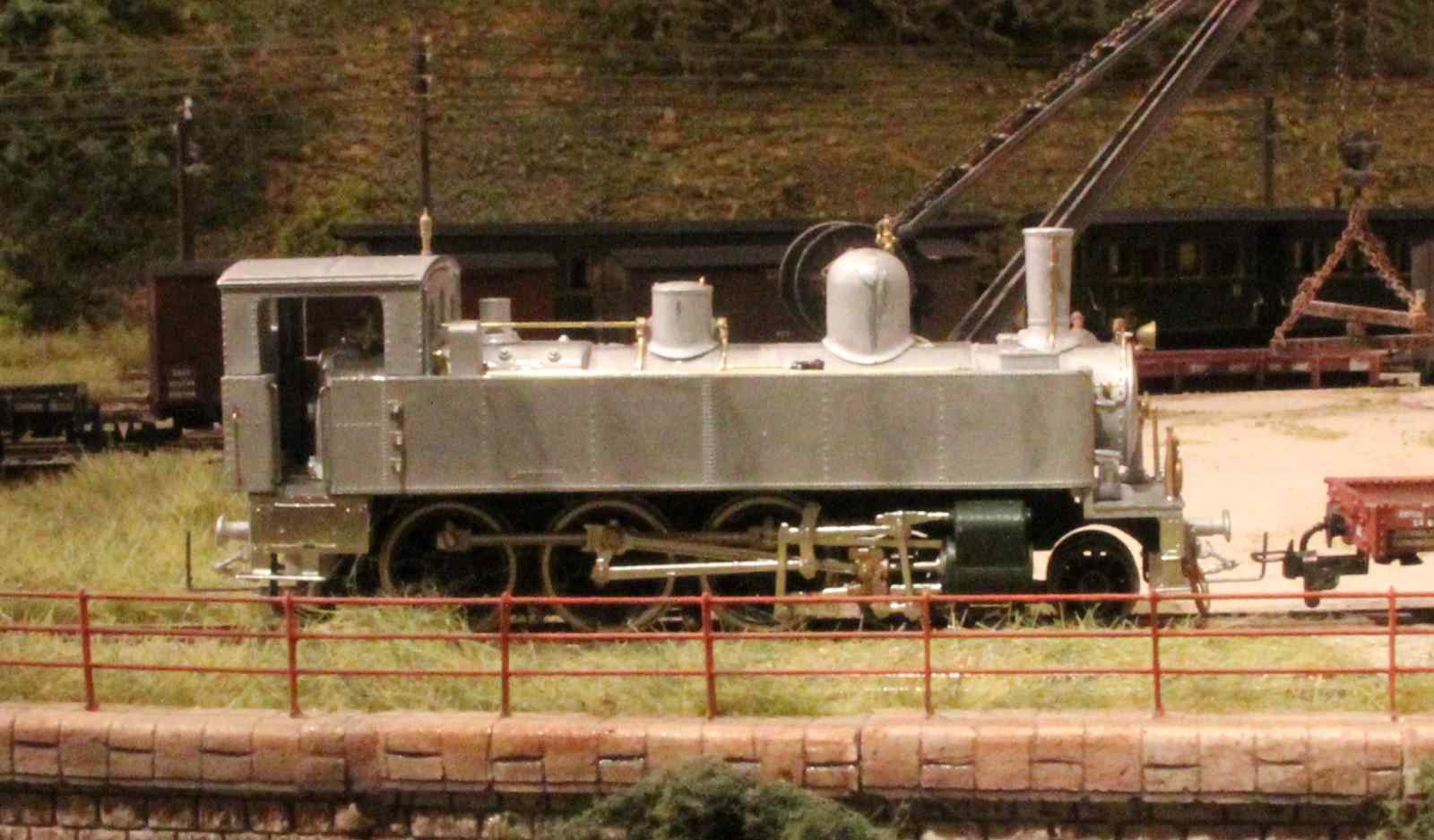

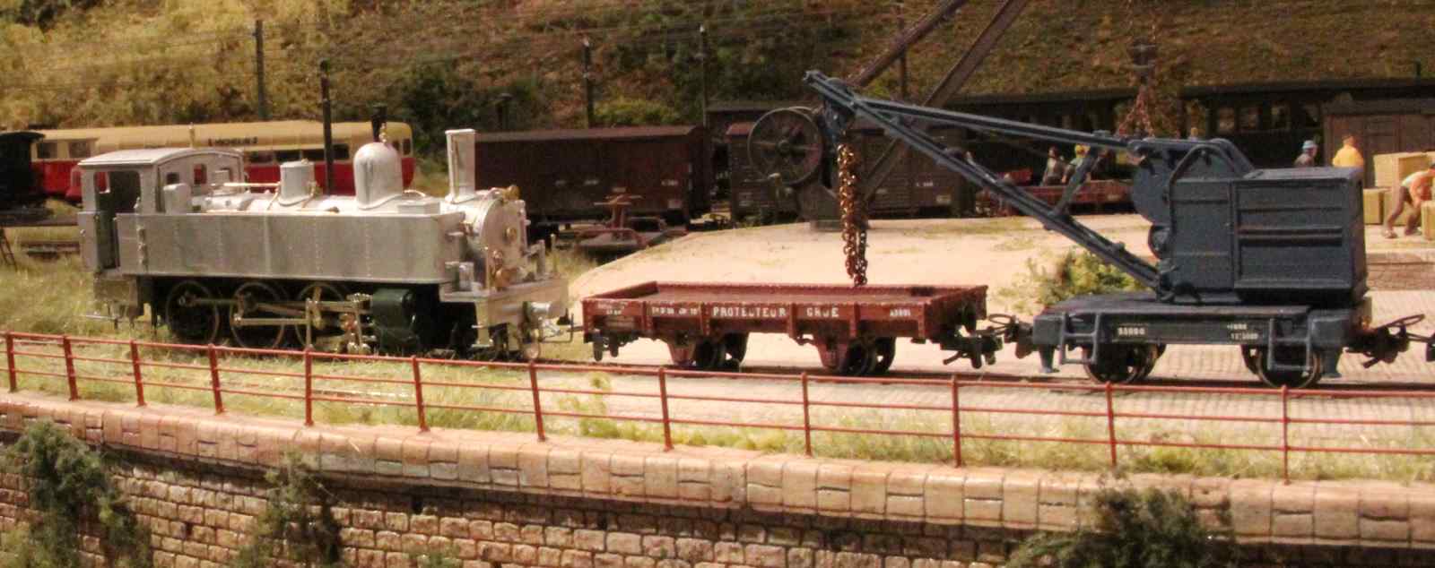

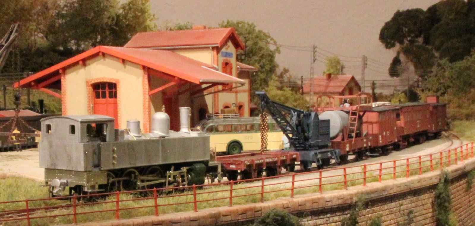

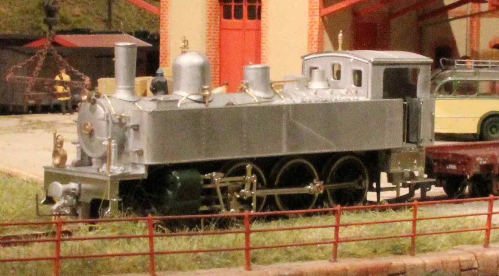

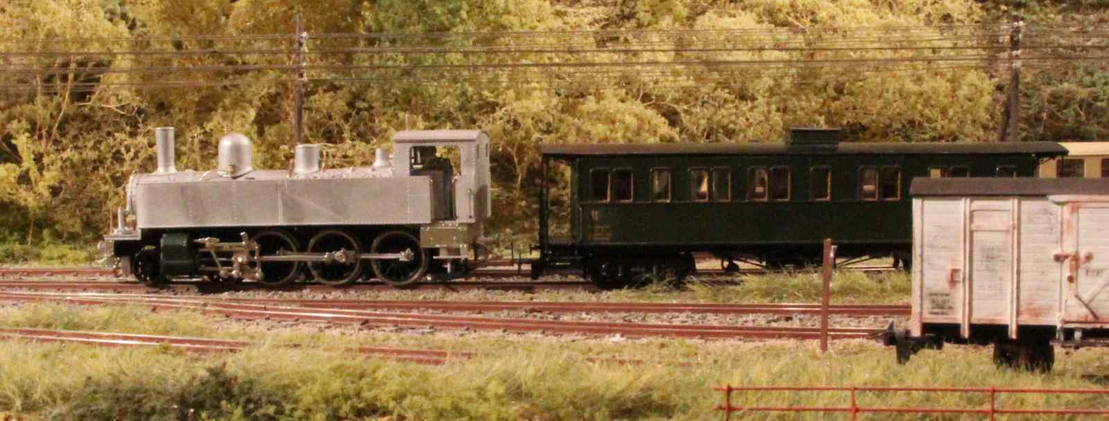

Construction terminée! :ipb-251
Quelques vues avant le passage à l'atelier peinture!
J'ai réussi à surbaisser la superstructure pour avoir les roues qui affleurent les caisses à eau et avoir une allure plus réaliste devant une bretonne
En situation avec le train de service
Et avec une bretonne
Vis à vis de la machine de Marcel, je n'ai pas super détaillé le poste de conduite, mis les porte-lampes arrière,mis le pare-escarbilles, disposé les équerres sous les caisses (mais pour cela, je vais peut-être avoir un coup de main :maitre: )
Après la peinture, il ne restera qu'à mettre les vitrages... :F5

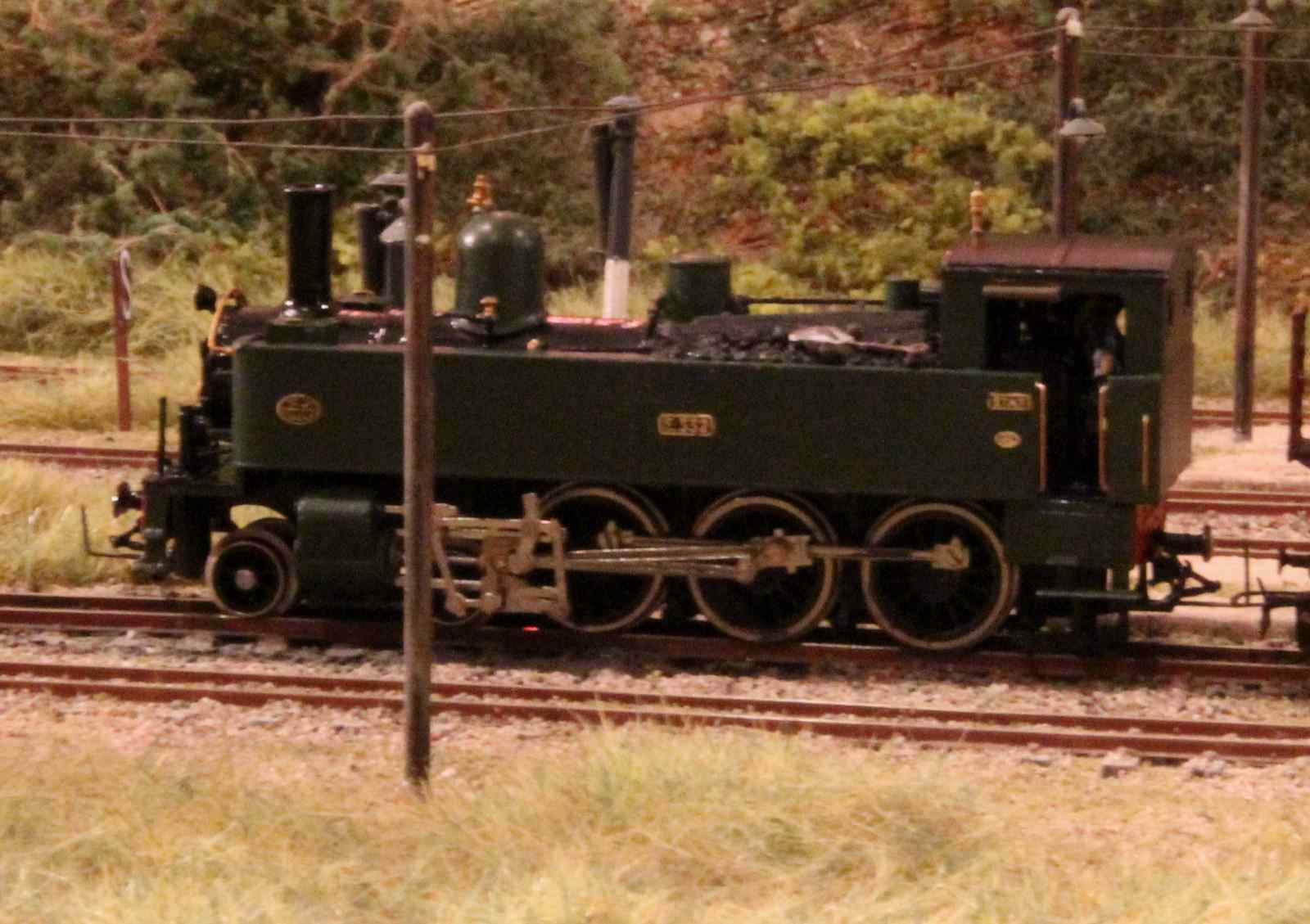

Messagepar bernardhenri » 21 02 2011 à 11:02
Je pense que la hauteur des caisses à eau du kit devrait être un plus importante (3mm) pour affiner la silhouette et que le diamètre des roues fournies inférieur (2mm) à comparer avec celui des roues Gibson

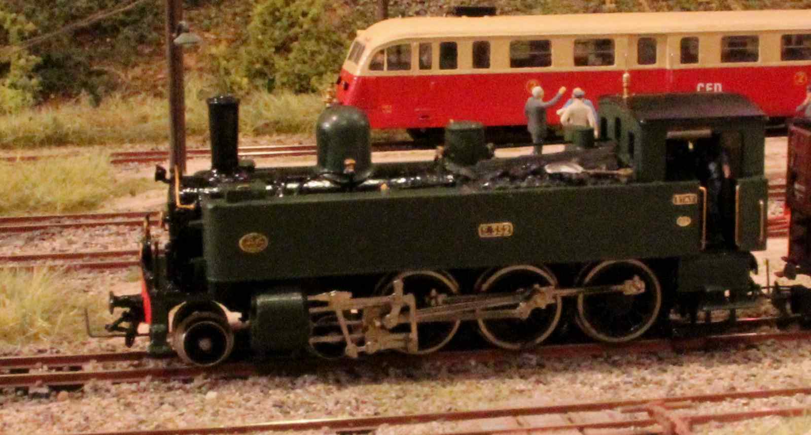

Messagepar bernardhenri » 26 02 2011 à 01:31
La machine est sortie de l'atelier peinture
J'ai posé les équerres en faisant attention de ne pas engager le gabarit du moteur.
Je n'ai pas mis de vitrage
J'ai du changer les roues du bissel avant car le montage original provoquait des court-circuits dans les courbes.
La machine a fait quelques longueurs sur le réseau.... :H2 :H2 :H2 Le moteur n'est pas assez puissant pour son poids, surtout avec un seul essieu moteur. Elle a du mal à tracter un tombereau et une voiture bretonne!
Le fait d'avoir passé le chassis en 9mm ne m'a pas permis de donner assez de débattement sur les essieux avant et arrière pour s'inscrire dans les courbes assez serrées et je n'ai pas de solution.
Je pensais bien résoudre le problème comme je l'ai fait sur la Micheline en ôtant les boudins de l'essieu médian mais je risque de perdre de la motricité puisque c'est l'essieu moteur...
Cette machine risque de rester cantonner sur les parties de réseau les plus planes! C7
