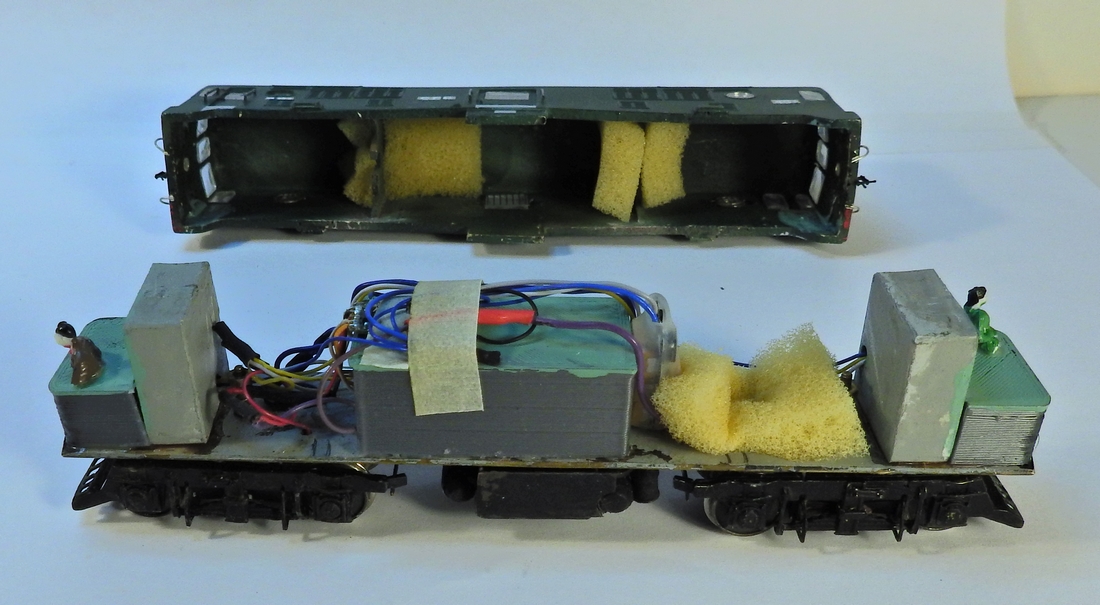

Pour rester avec les Brissonneau, j'ai essayé de diminuer le bruit important du modèle Mougel :demon
J'ai fait un capot sur le moteur, fixé rigidement le carte inferieur central (source de vibrations) et collé un peu de mousse sur le chassis et la caisse.
Bien sur, on n'atteint pas le silence des modèles TdA, mais les bruits de transmission ont quasiment disparus et le bruit restant est semblable au bruit de roulement des wagons en laiton. 8-) 8-)

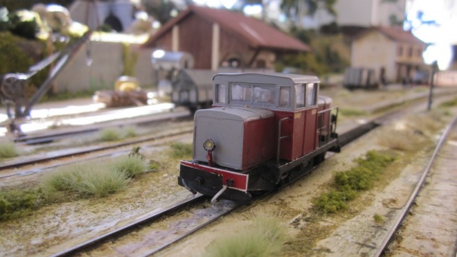

Messagepar Alain » 09 07 2024 à 11:24

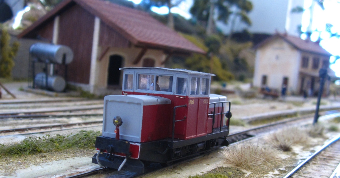

Petit travaux d'été. :ipb-279

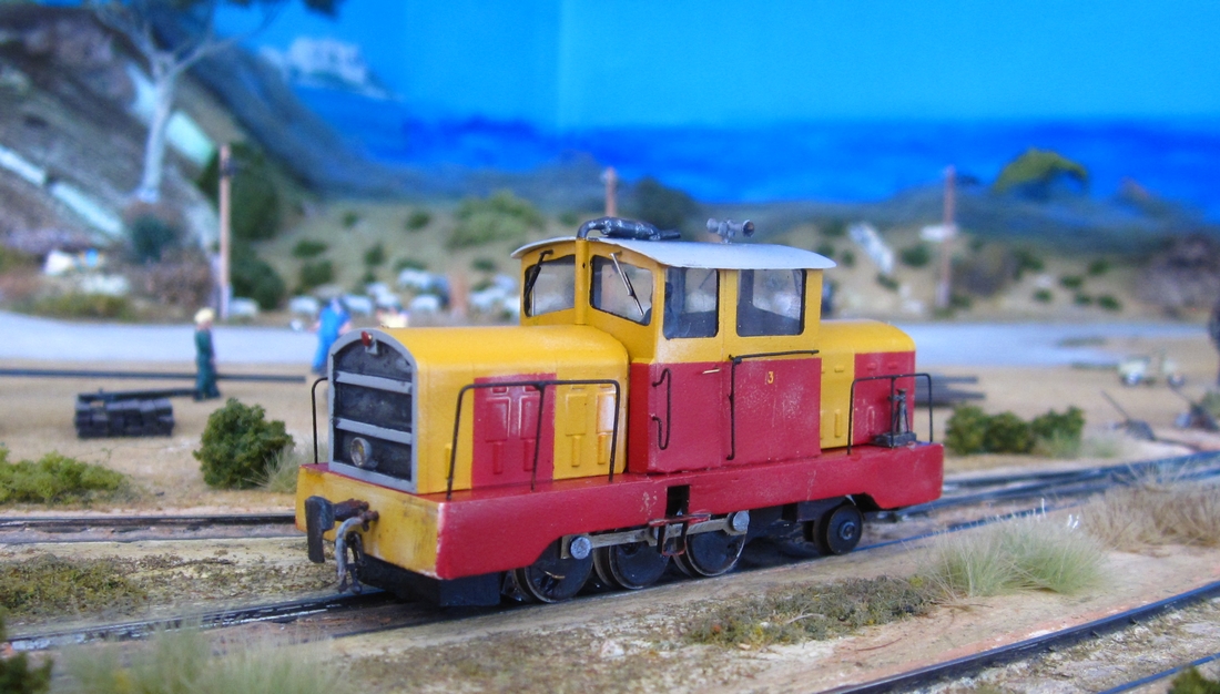

J'ai dessiné et imprimé en résine les locotracteurs N°3 et N°403 (le premier), qui étaient auparavant en carte plastique.
L' amélioration est surtout visible au niveau des découpes des fenêtres et des portes qui prennent un peu d'épaisseur et les détails des capots du N°3.
Le N° 403.
N° 403 avant
Le N°3
Avant.
:F5 :F5

Messagepar Storm » 09 07 2024 à 12:12

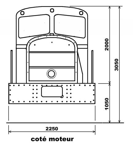

Salut Alain :F5 Joli boulot comme d'habitude #B6 Par contre, je trouve que le capot de ton N°3 est une peu trop arrondi :F9
Si vous savez qui est ce Jean Pierre Dumond pour savoir s'il ne s'oppose pas à la publication de sa photo #B1
Si je peux me permettre:
#B5
Messages: 23964
Re: Matériel roulant CFC ( Hom )
Messagepar Alain » 10 07 2024 à 08:16
Bonjour Pascal, :F5
Visuellement, tu as raison, pourtant j'ai essayé de respecter les cotes du plan que j'avais è ma disposition.
Je vais quand même araser la bordure de toit sur les cotés (qui m'avait échappé) et essayer de réduire la courbure.
Alain.

Amusant. Le plan que j'avais dessiné à partir de trois cotes et de trois ou quatre photos est devenu une référence ! :H1

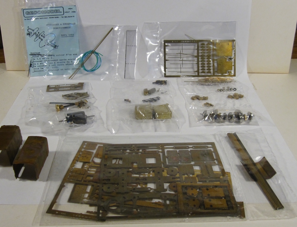

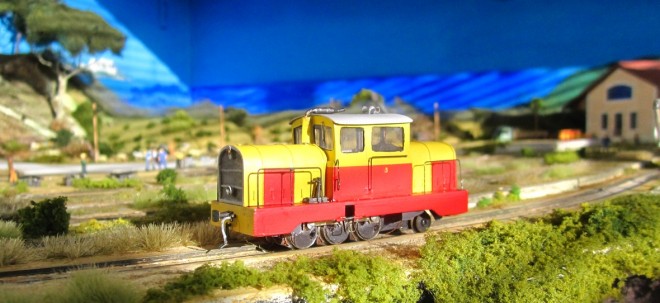

En attendant les BB400 REE, j'ai eu l'occasion de me procurer sur ebay un kit laiton d'un locotracteur BB400 Gécomodel réf 111 à un prix raisonnable(160 €).
Je peut ainsi, compléter les versions du BB 405 CFC.
J'ai la version arlequin(SACFS juin 1966) Issue déjà d'un kit Gécomodel.
Le BB400 REE est aussi la version rouge et jaune et après examen comparatif des deux modèles (le Géco et le REE), l'un des deux sera repeint en livrée verte et filets blancs (CFTA à partir de 1972).
La troisième livrée, blanche avec filets bleus (Collectivité Territoriale de Corse à partir de 1987)) sera l'objet du montage à venir.
La barre avait été posée très haut avec le modèle TdA de l'ami Gerard. :maitre:
http://www.passion-metrique.net/forums/viewtopic.php?f=6&t=8437&start=390#p351562
Le kit Géco est complet, chaque ensemble dans des sachets séparés.
Mais, il y a toujours un mais, :prrrt: il ne correspond pas tout à fait au modèle que je prévois.
A suivre....

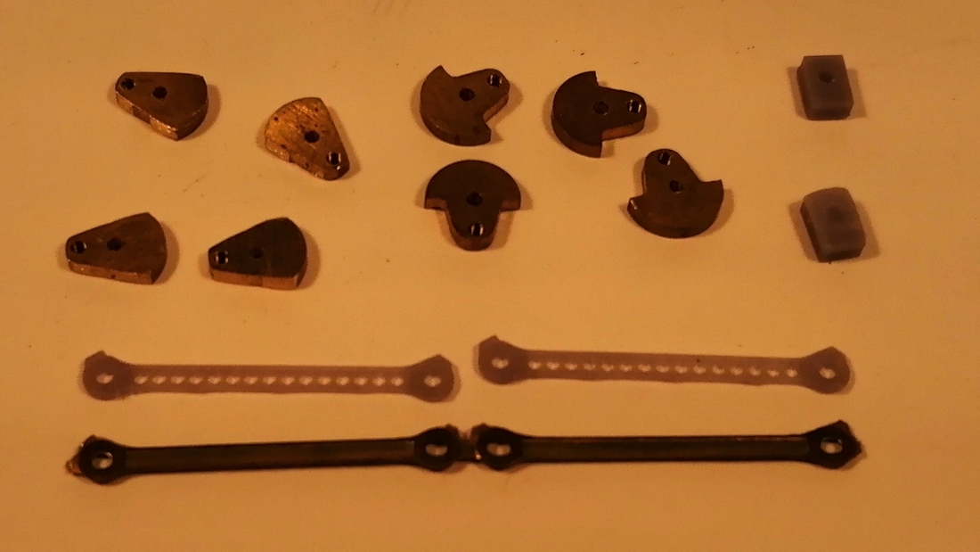

Messagepar Alain » 21 08 2024 à 10:14

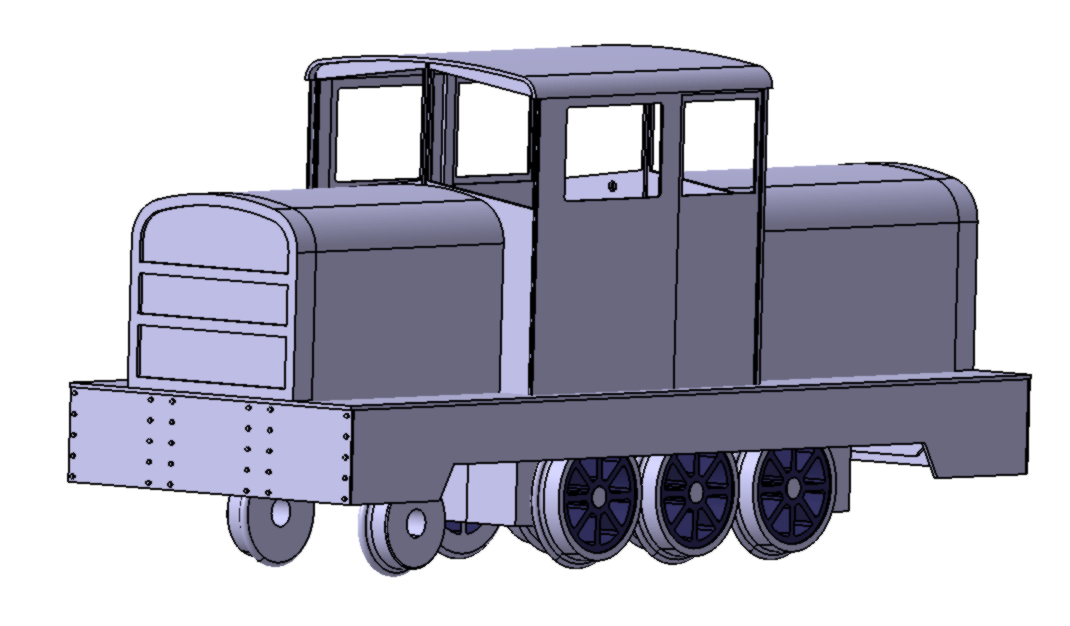

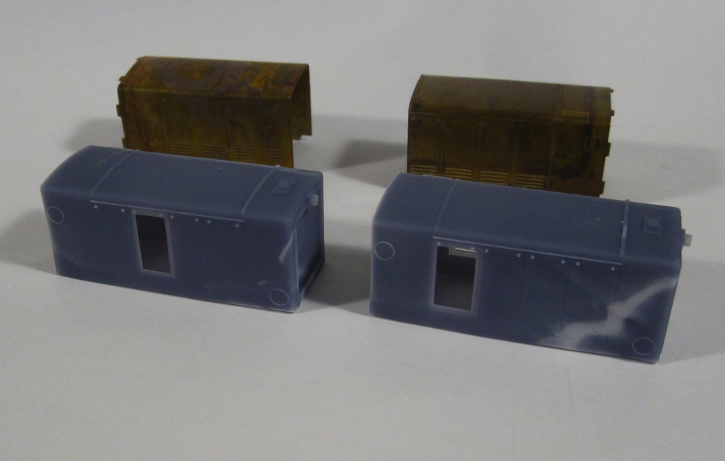

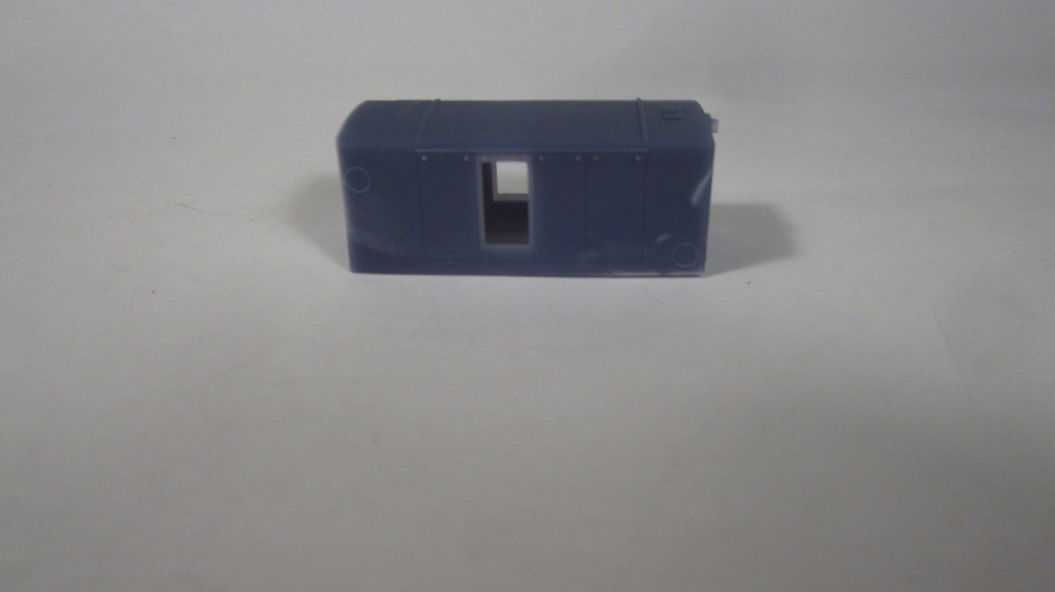

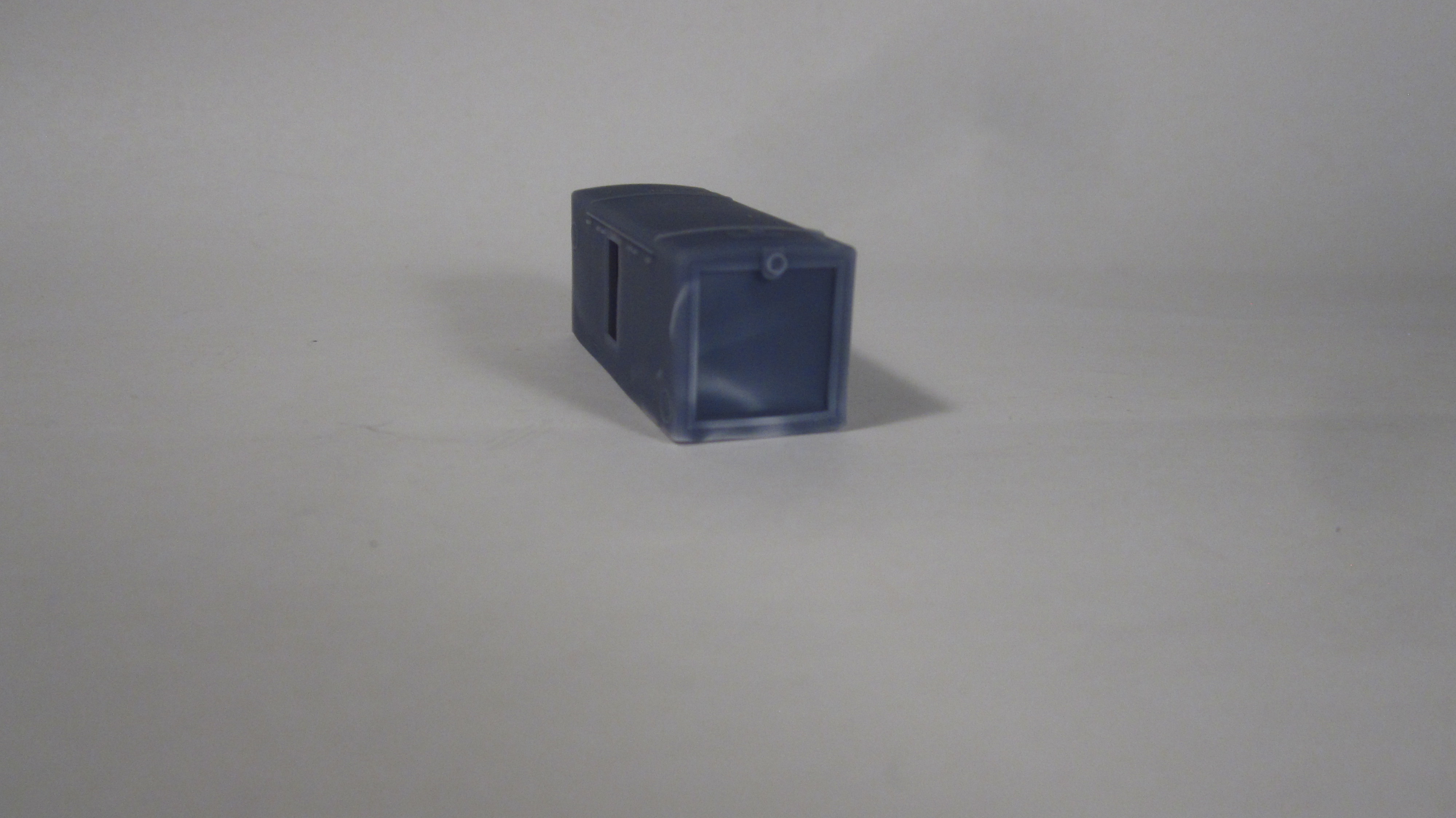

Pour me rapprocher le plus possible du modèle prévu, il me faut modifier quelques éléments, en particulier, les capots avant et arrière.
Les capots laiton fournit avec le kit ne possèdent pas de panneaux latéraux avec les grilles d'aération.
J 'ai imprimé de nouveaux capots en résine.
L'emplacement des grilles à changé suivant les versions. au plus prés de la cabine à l'origine, il se décale d'un panneau vers l'avant, semblerai-t-il vers les années 2000.( et un décalage supplémentaire vers l'avant sur le Vivarais)
Autres modifications:
Rectifications des contres poids de bielles, impression des bielles allégées et des goussets de levage.
A suivre....
