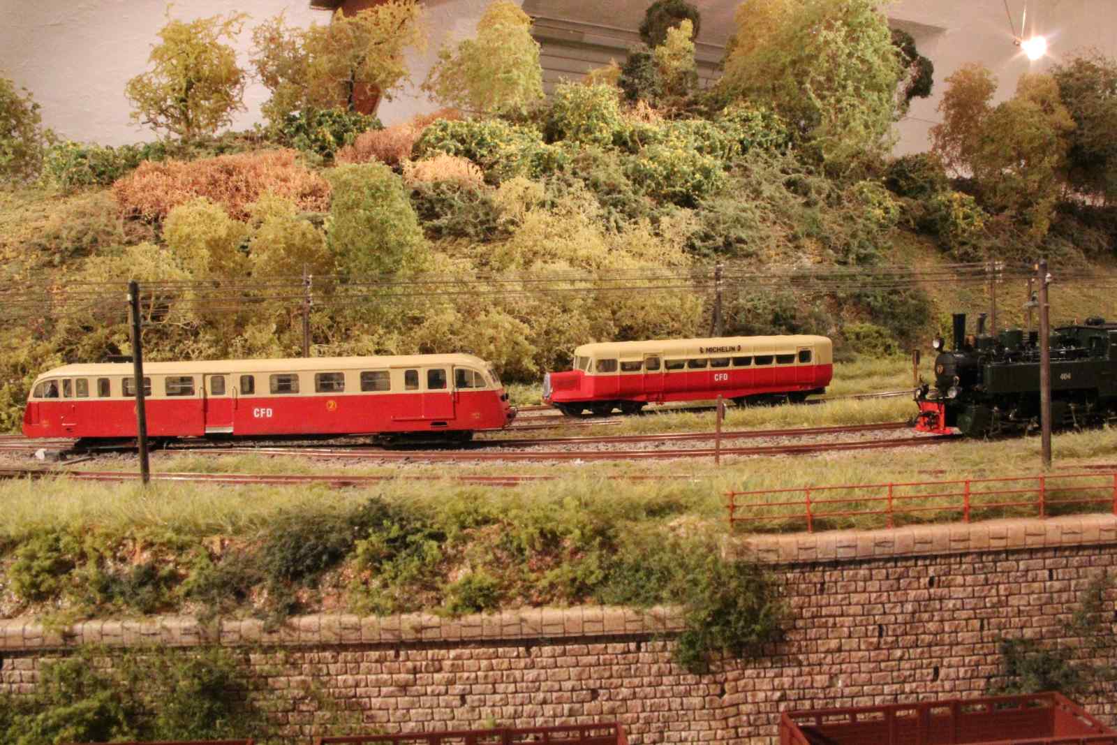

YVES a écrit:Etonnante Livrée !
Bernard-Henri, pourrais-tu prendre une photo à coté de l'OC1, pour montrer les différences de gabarit.
Et puis, j'espère que ton exemple incitera Punavaï a nous faire une Micheline des CFE de Tahiti !

y sont beaux les autorails #B6 #B6 on dirait qu'ils se font la conversation nez à nez :-P :-P

Excellent travail Bernardhenry E2 E2 E2 merci de nous présenter ta collection.
