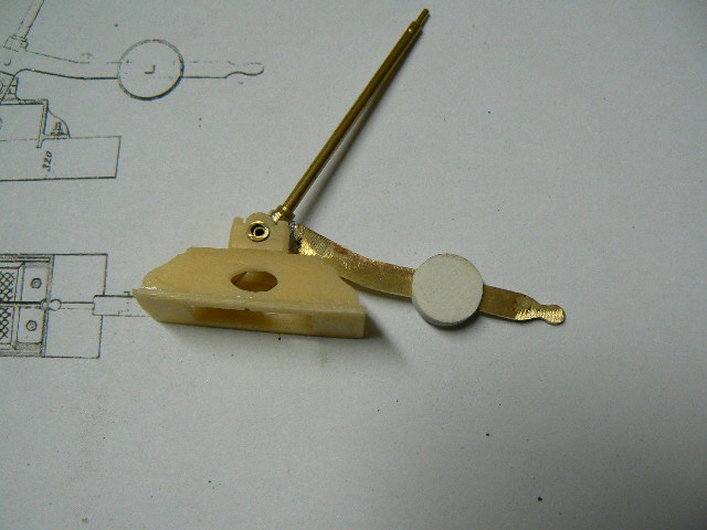

As-tu envisagé de faire des moules en plâtre et de couler tes pièces mobiles en "métal blanc" ?
Il faut de la pâte à modeler et réaliser des moules en plusieurs parties avec des pions de centrage, et du savon entre les deux coulées de plâtre pour ne pas que ça adhère, mais sinon c'est pas très compliqué... et un peu oublié comme méthode.

je ne maitrise pas cette technique pourtant elle pourrait être utile dans certains cas ( je retiens la recette merci a toi ) je pense réaliser les leviers avec des tubes en laiton facile a braser , ne rouille pas , résistant même en 1.5mm qui devrait être l'âme de la tige levier avec des empilement de tube .....a voir :F9 :F9

Pour le moule en plâtre ......attend qu'il soit bien sec..... mais le moule n'est pas réutilisable à la différence de celui en silicone.

Pour le séchage rapide, il y a le plâtre synthétique (il y a bien du gypse mais aussi des résines), qui ressemble à de la porcelaine : très solide, "sonne" comme de la tuile, aspect lisse et brillant, pas de "farinage" de surface.
Les entrées de tunnels, bâtiments et ponts en maçonnerie vendus par les artisans sont faits ainsi.
Mais là, on coule le plâtre dans un moule.
Par contre, faire un moule est effectivement plus complexe, et peut difficilement s'expliquer par des dessins : faut pratiquer !
De plus, la chaleur va peu à peu détériorer la surface du plâtre, disons au bout d'une 10zaine de réemplois. Par expérience, mais c'était il y a quelques (10zaines d') années, le silicone ne tient pas longtemps non plus.
Il faut penser qu'on doit absolument proscrire les "contre-dépouilles", c'est-à-dire des éléments qui ne pourraient être démoulés qu'en cassant le moule, ce qui, après tout, peut être envisagé étant donné le prix du plâtre : dans ce cas, ce sont les traces blanches qu'on trouve parfois sur les pièces en bronze moulé.
Si l'on veut récupérer le moule, il faut bien choisir les plans de joints, qui font parfois des moules très complexes.
Il faut aussi songer à créer des évents et des becs de coulée, mais c'est pareil pour le silicone.
Aussi, couler du métal blanc est dangereux : chaleur, émanations, risques de brûlures (350 à 400°) et de projections bouillantes en présence d'eau. Mais bon, c'est pareil avec les moules en silicone carné rouge #B2 .
Effectivement, pour les leviers d'aiguille qui sont "tout droits" et relativement gros à cette échelle, la soudure de tubes de différents Ø sera sans doute plus facile #B6 .

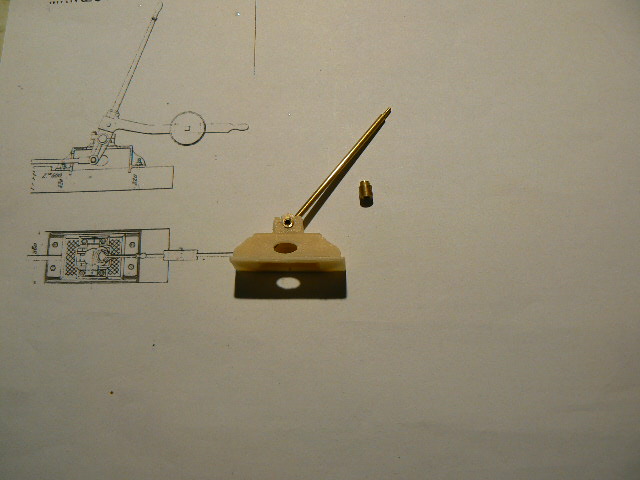

Messagepar cloclo57 » 08 12 2019 à 17:31
Bonjour les amis

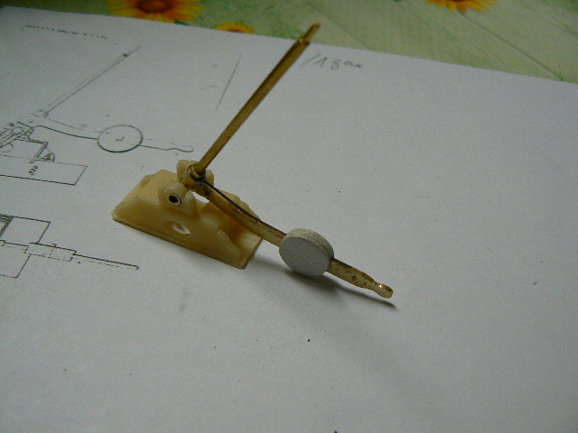

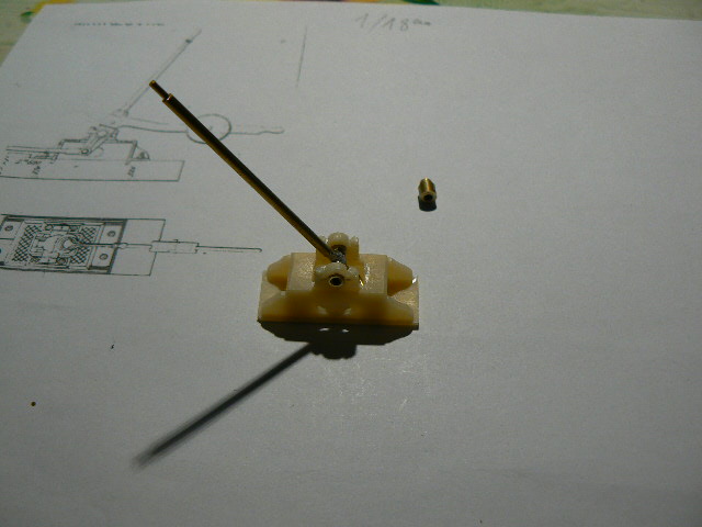

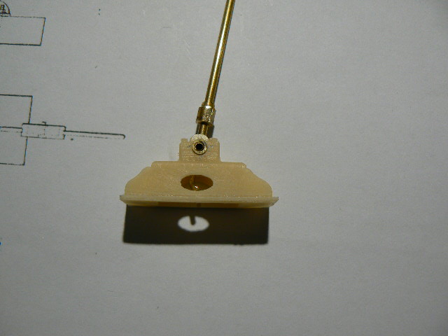

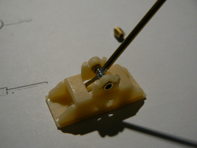

voilà l' avancement du levier d 'aiguillage , différent diamètre de tube en laiton ont été assemblé , il est fonctionnel manque la poignée( je pensais a un cabillot sur les voiliers ancien aurait été bien mais pas la bonne dimension) pour le contrepoids il a été réalisé avec 3 rondelles de 11mm de diamètre et 1 mm d'épaisseur en plastique , celle du milieu est coupée pour laisser passer la barre en laiton de 4mm x1mm(découpée dans une vieille barre de seuil ) quelques photos sont plus explicites
cloclo57
Messages: 1970

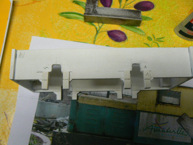

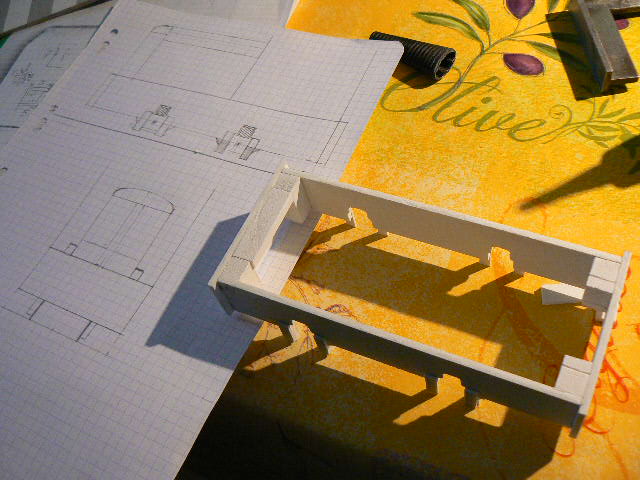

Dans mes multiples désirs il y a la réalisation d' un locotracteur Whitcomb vu a st Amand et en cherchant bien il y en avait un près de chez moi mais en pot de fleur malheureusement plus de mécanique ni de commande dans le poste de conduite.....Puis je te demander Pélican ou l' un des membres de l'assos de m' envoyer quelques photos du poste de conduite avec surtout toutes les manettes.....

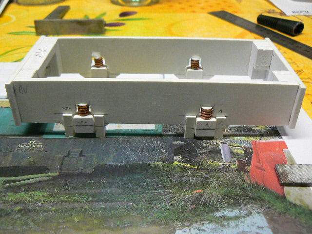

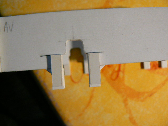

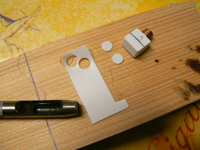

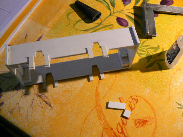

Ca y est la construction est lancée toujours au 1/18em évidemment , chassis a base d'une loco faller play train et différentes pièces en plastique ( pvc et pvc expansé ). Des photos ont été prises il y a quelques années (5 ou 8 ans ) et forcément les dimensions .........place aux photos
