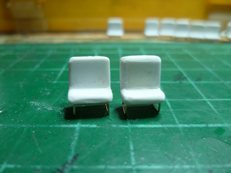

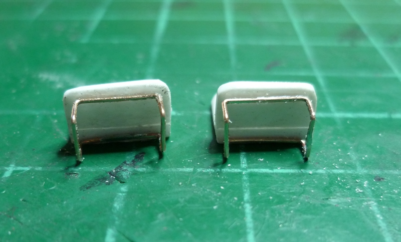

Bon pour en revenir au billard un grand moment les sièges ceux-ci se composent de 3 parties le dossier l'assise et le piétement réalisé en fil de laiton (rectangle ) ensuite mis en forme a la pince en respectant la même hauteur

Tu touches la du doigt un élément important Jean Michel ! refait 3 fois (x12 H4 ) l'une des versions de ces sièges incorporait des plis réalisés à la lime, j'ai laissé tomber préférant des variantes de teintes
représentant l'usure, réalisées a l'aérographe. :maitre:

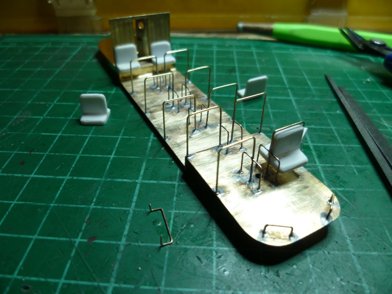

Messagepar Beyer-Garrat » 22 07 2012 à 17:29
petites vues des sièges #B6
Essais de mise en situation dans la foret de fils laiton D9

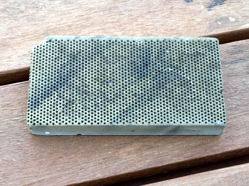

Je suis à la recherche d'un commerçant qui aurait ce genre de produit :
C'est une céramique nid d'abeille qui fait des miracles comme support de soudure surtout quand vous avez des fils traversants à souder perpendiculairement. En plus, ça isole parfaitement le plan de travail. Je l'utilise constamment et je n'ai pas oublié de l'amener avec moi : j'ai un M31 à finir :rod_coeur .
Cette plaque est particulièrement utile pour réaliser les tirants de la grue CFD : deux petites rondelles en 0,3 d'épais superposées de 0,5x 1,2 mm dont la tranche est à souder sur un fil de 0,6 de diamètre D9 H4 . C'est facile avec cet engin : un forêt de 0,5 dans l'un des trous de la plaques on enfile les deux rondelles, on amène le fil à toucher, une goutte de flux Bergeron, la pointe mouillée de soudure du fer et hop c'est fait.
Je voudrais conseiller l'achat de ce truc dans la notice, je me souviens l'avoir acheté lors d'une expo au 5ème génie...mais je n'en n'ai pas revu depuis...quelqu’un aurait-il une piste... :F5
