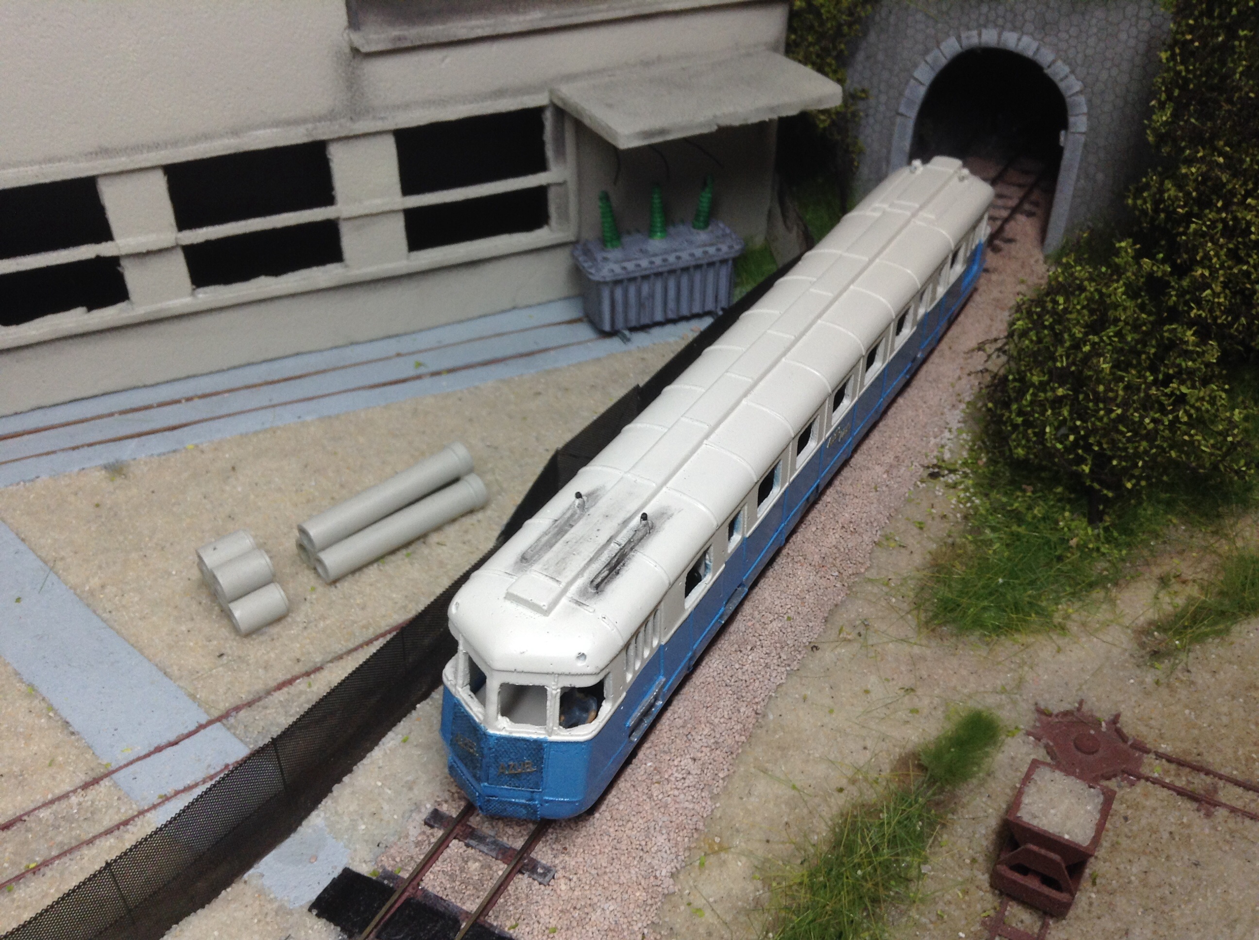

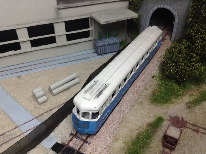

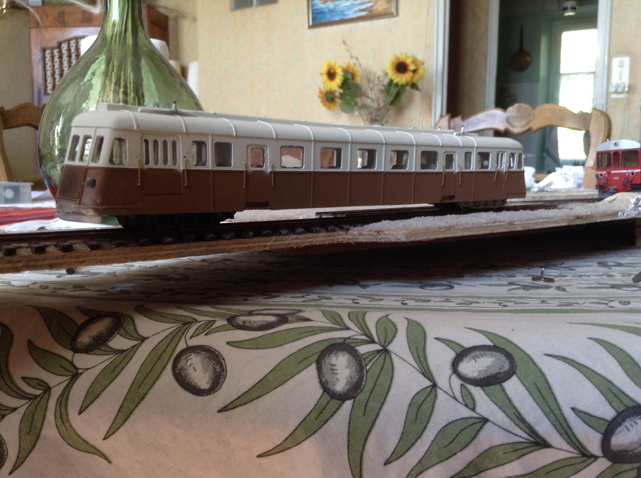

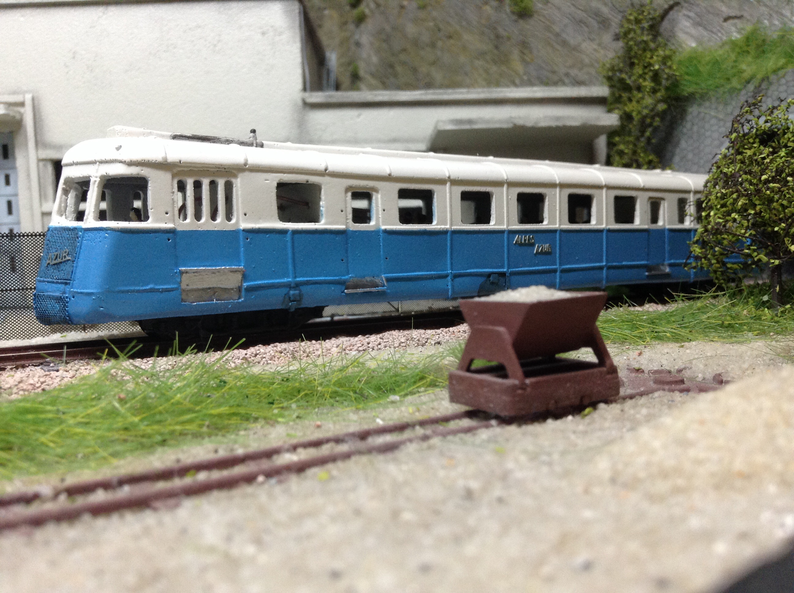

Une semaine de vacances à Draguignan terminée par un weekend au GECP m'a permis d'avancer sur l'autorail.
Bientôt sera prête la ZZ-22 Alpes Azur. Je touche au but, normalement je commande la peinture chez Interfer demain, avec plein d'autre chose permettant d'accroître, encore une fois, mon matériel roulant HOm des Chemins de fer de Provence :D
Le niveau de la hauteur de tamponnement m'a l'air bon, mais l'engin a une drôle d'allure collée à la voie, qui pourtant n'a pas du tout choqué ni Pascal Béjui ni José Banaudo quand ils ont vu les photos ... #B6
Je tiens encore à les remercier une nouvelle fois pour leur aide ! :maitre: :maitre:
D'ailleurs, Pascal, pardonne moi mais le petit weekend et l'euphorie de certains membres m'a fait oublier le fait de répondre à ton commentaire sur Face de Bouc :oups2: H4

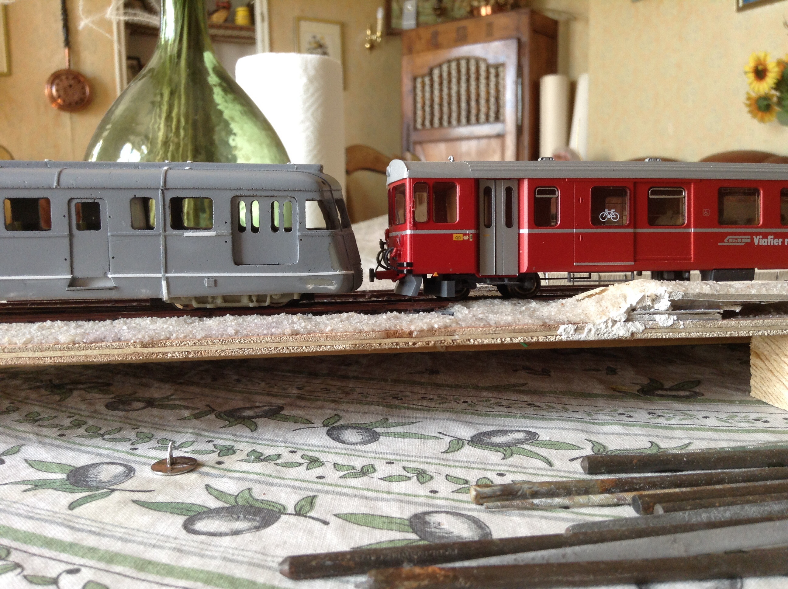

Une partie du châssis (la zone allant de la porte simple côté voiture suisse au bout de l'autorail) a été refaite en laiton pour le passage du bogie Halling. J'ai réussi, me demandez pas comment, à faire en sorte que celui-ci ne se voit pas en regardant l'autorail bien perpendiculairement. Je rajouterai en temps voulu cet été, si j'en ai le temps, un bon gros moteur Poyaud factice.
Bon en revanche, la ZZ-1 chamois repassera en atelier pour prolonger les jupes comme sur la ZZ-22, car ça me dérange cet aspect haut sur pattes qu'elle a sans la modification. Cela permettra quelques reprises sur la peinture chamois.

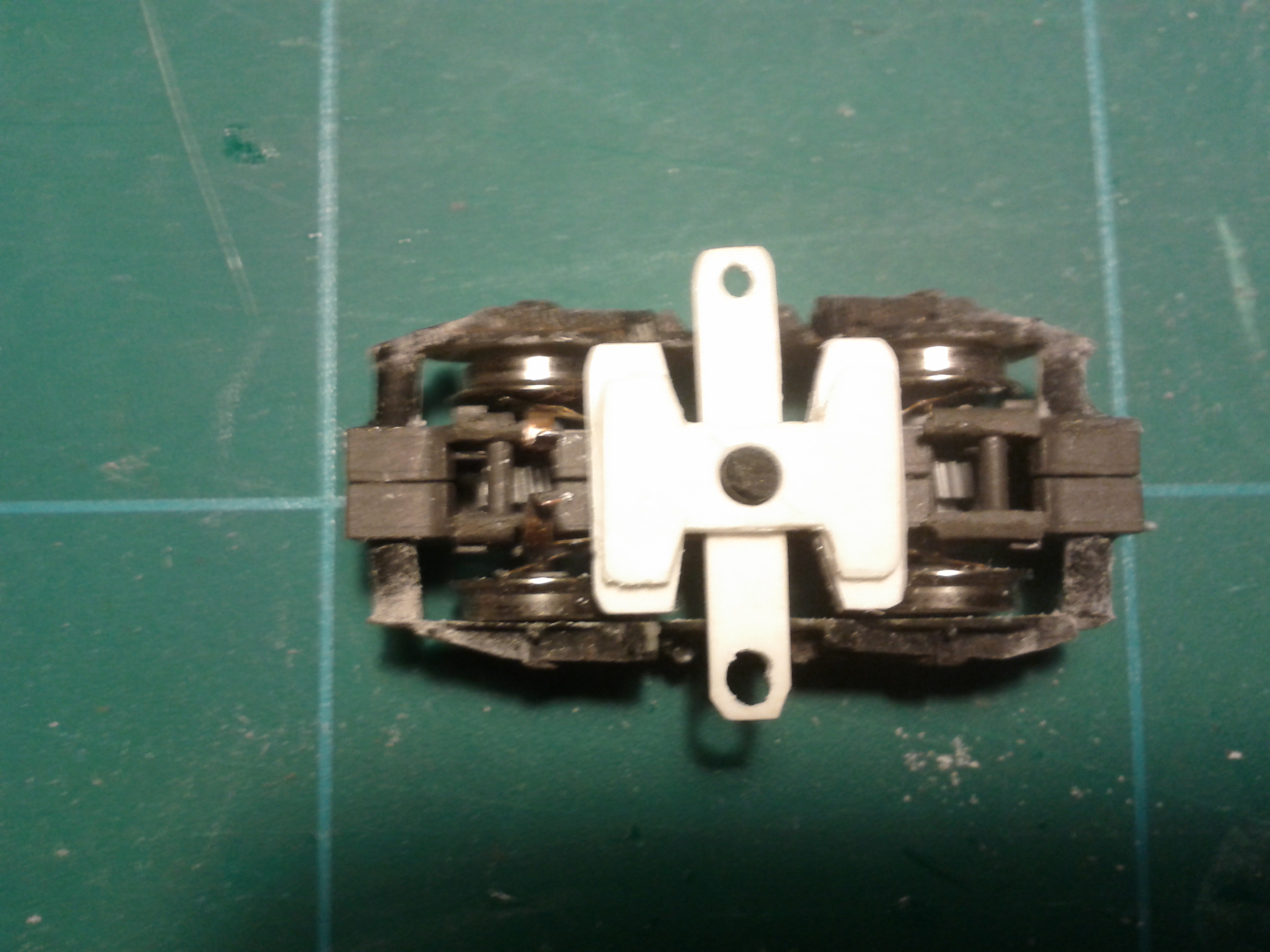

Tes bogies pivotent t-elles suffisamment avec ces jupes qui descendent très bas ? :F9
Pour gagner un peu, j'avais taillé en biseau les extrémités des flancs (rapportés)des 2 bogies
Désolé, c'est pas très net :oups2:

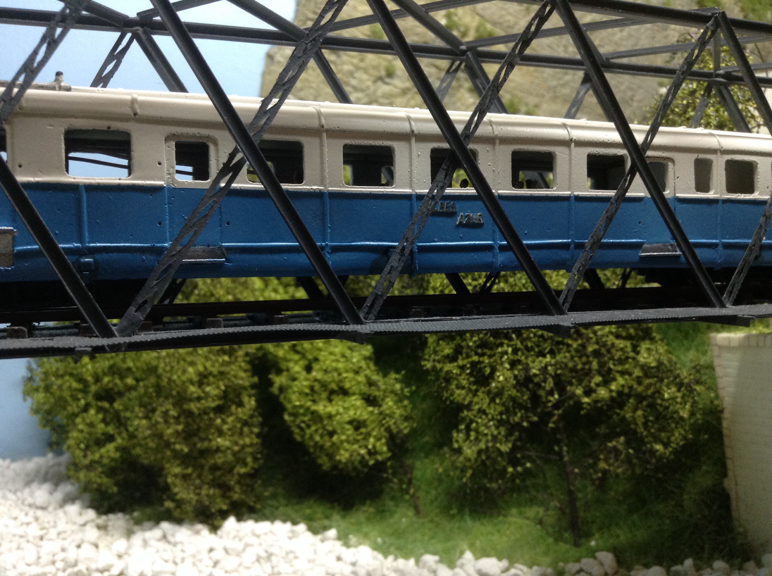

Joli travail Clément. Effectivement, les jupes de ABH descendent assez bas.
Re: Montage ABH-1 , ABH-5 , ABH-8 APOCOPA Hom
Messagepar Victor le chat » 29 04 2015 à 15:21
Bonjour !
Oui ça pivote ben, vu que les jupes sont plus fines que la caisse, bon, encore quelques essais à faire, mais je devrais pas trop mal m'en sortir !
J'ai biseauté les flancs de bogies, comme tu l'avais montré, 05mogul05 #B6 :maitre:

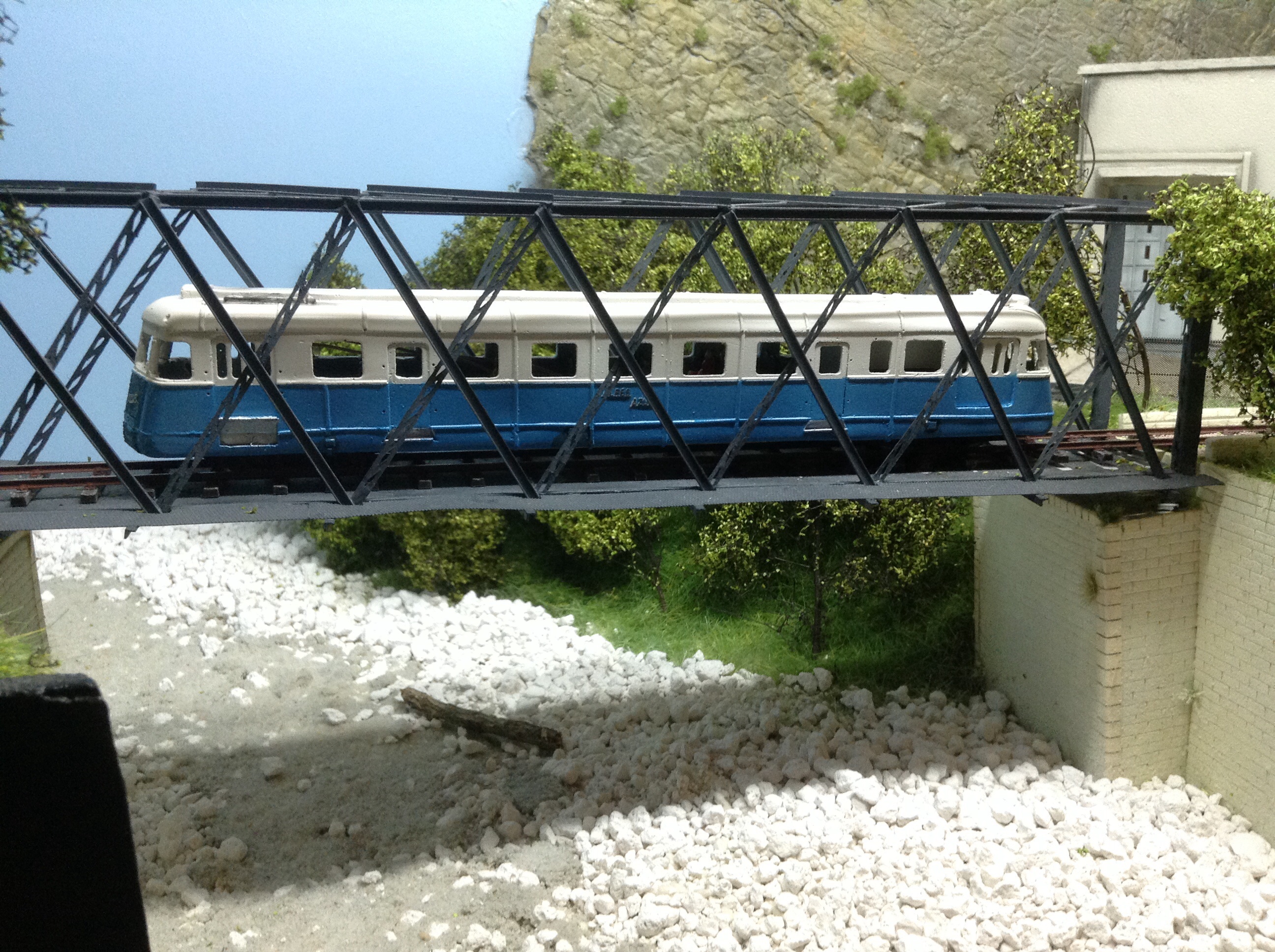

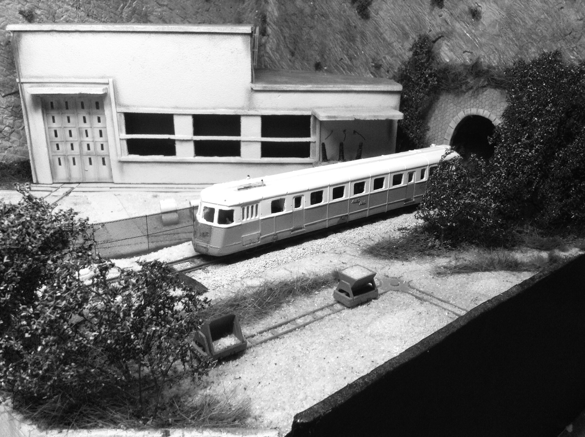

Yves, on le voit plutôt pas mal ici :rod_coeur :

L'abbé H. avec des jupes, Victor, tu débordes d'imagination.
E2 E2 E2

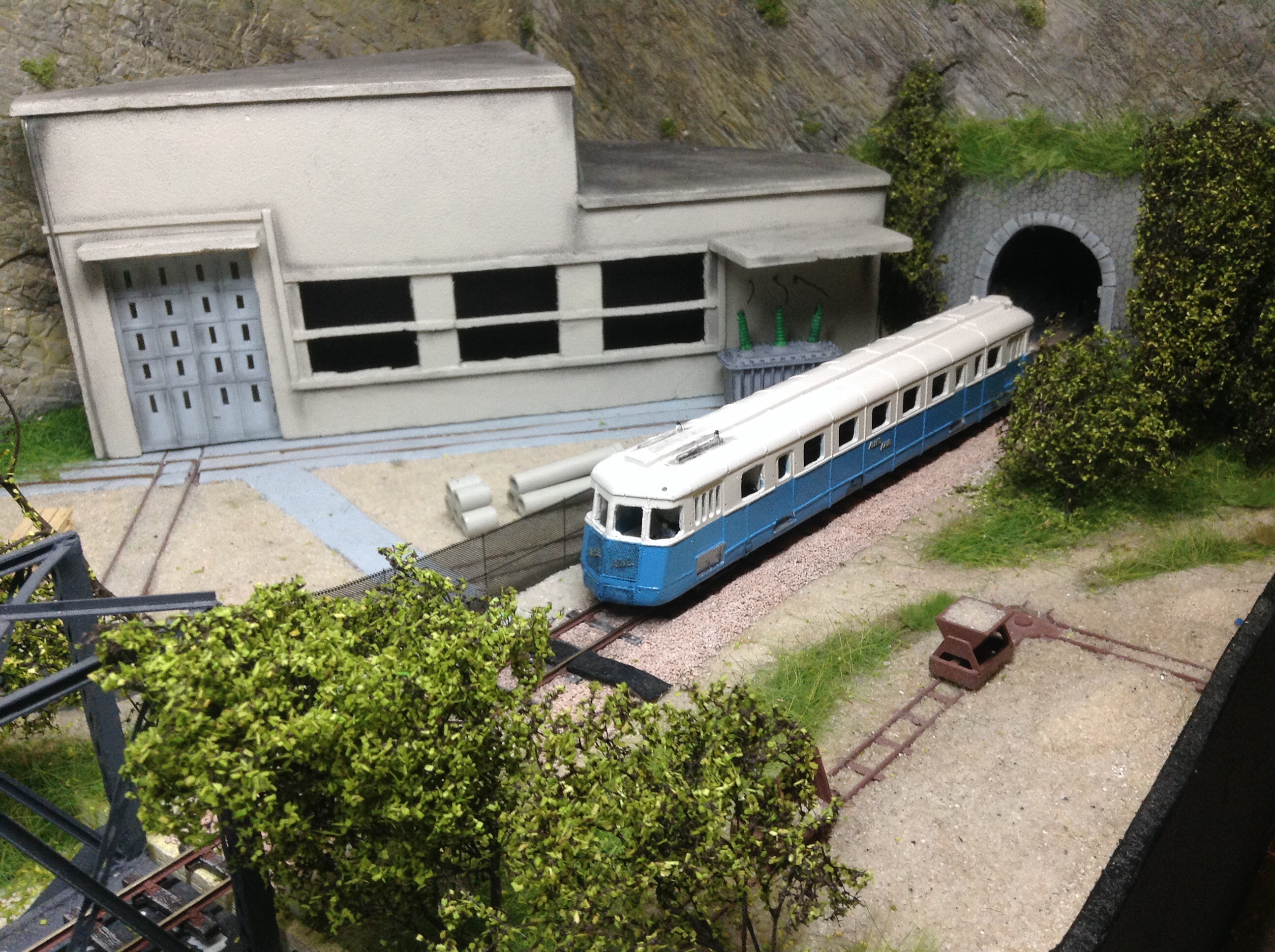

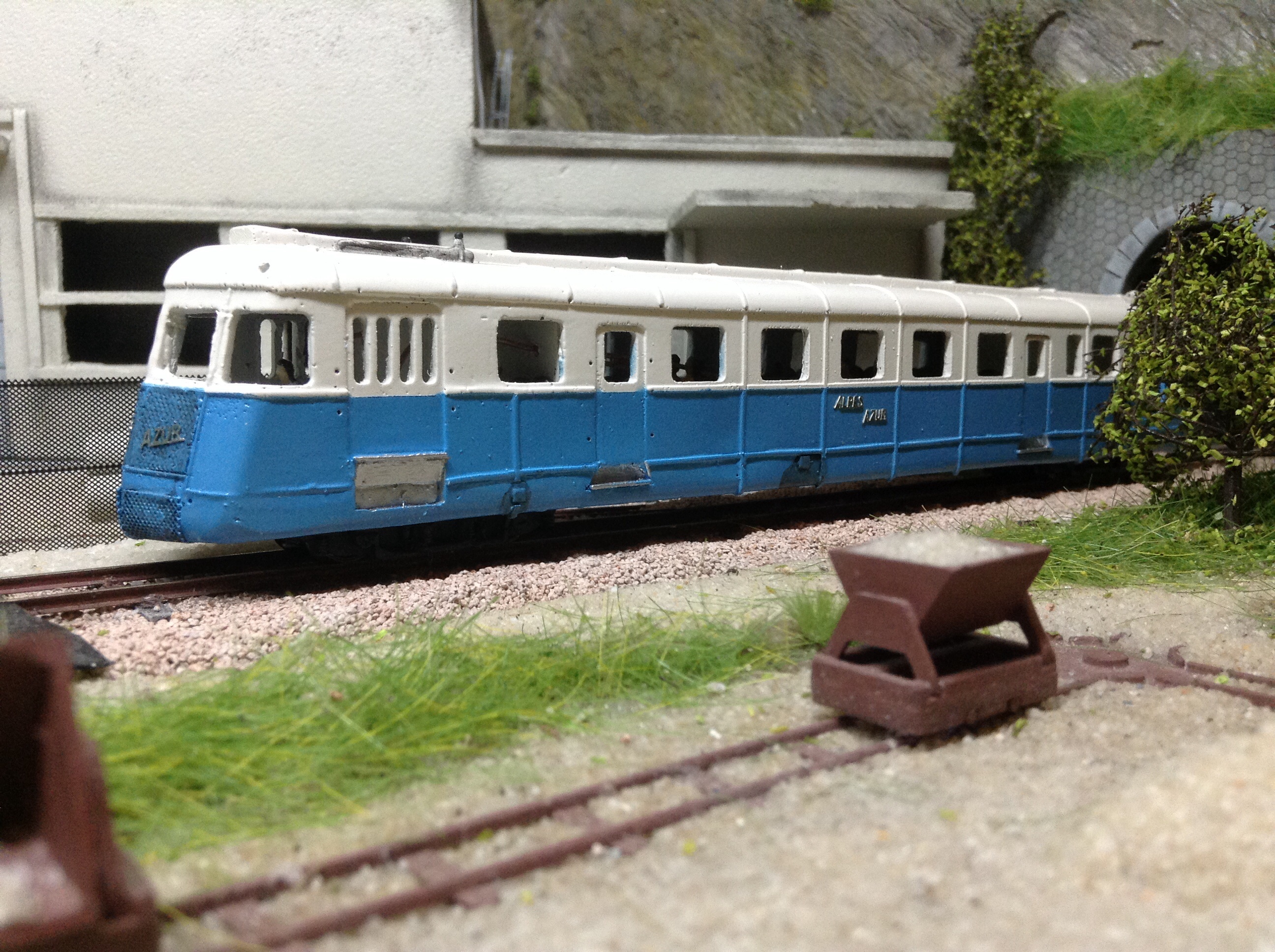

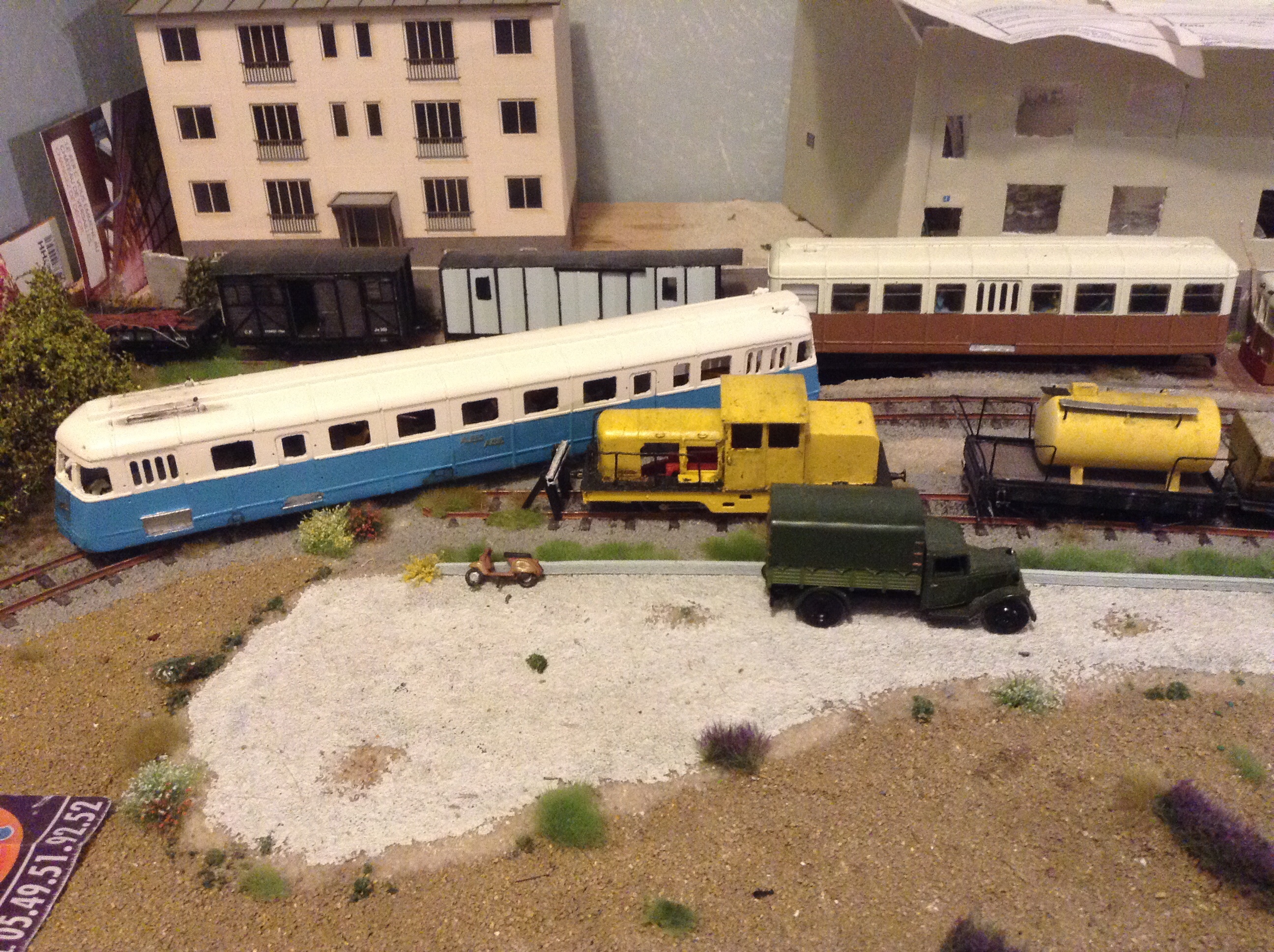

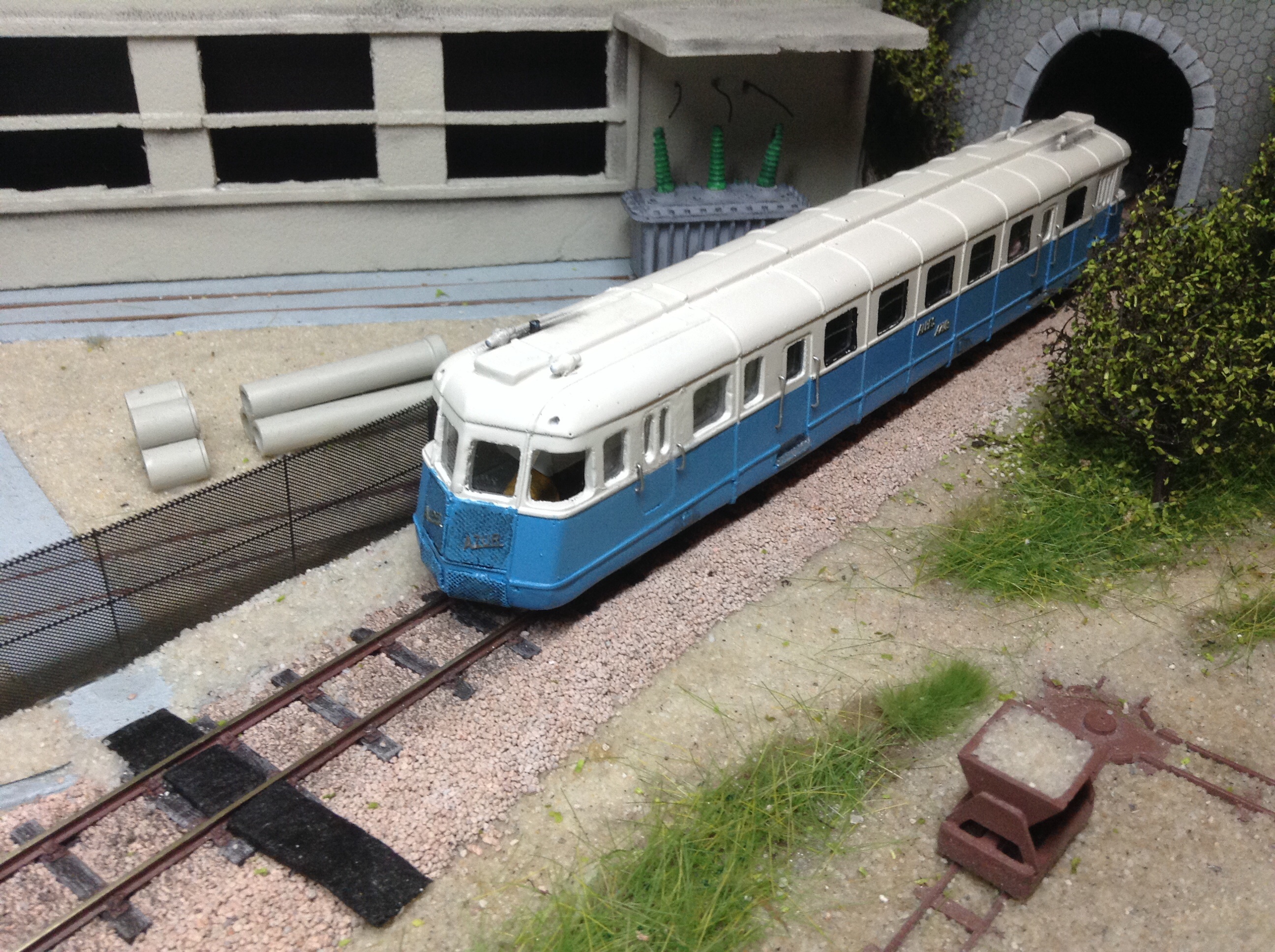

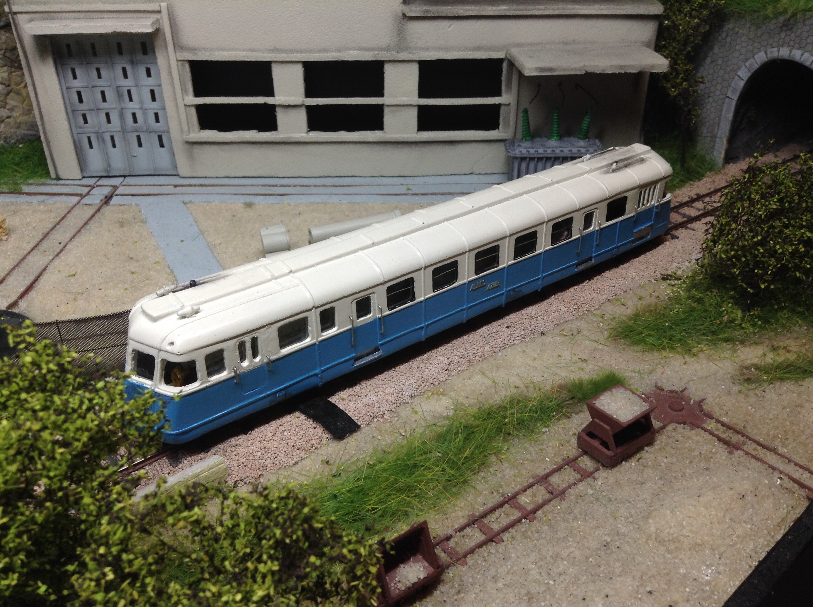

Bonsoir ! Allez, grande nouvelle ce soir, certains l'ont peut être vu : l'ABH est sorti des ateliers à peinture aujourd'hui !
Il va encore y avoir du boulot avec un passage de vernis, puis mise en place des vitrages, des encadrements de baies, des mains montoires et des phares (Interfer). Il faudra aussi lui adapter des attelages magnétiques à la bêbête !

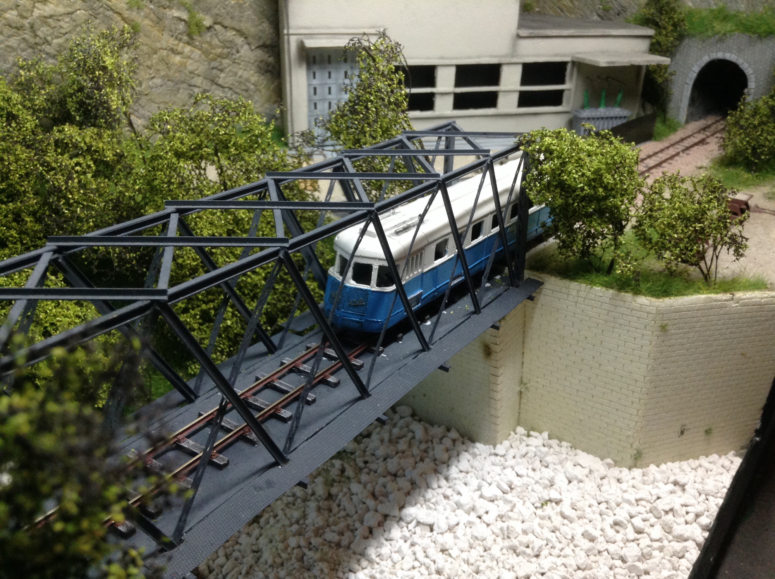

Ça passe sur du rayon de 450mm, je suis content ! En revanche quel déport ! D9 :C3 on la caisse rentre tellement dans les virages qu'au centre de la caisse on peut voir le rail extérieur ! :C3 :C4
Un légère patine permet de faire ressortir certains détails, comme les grilles frontales, ou encore les trappes de graissages des bogies et des réservoirs de fioul !
Maintenant il faut refaire la ZZ-1 ! D9 D9
Mais sans les grilles basses, dans son état purement d'origine ! :rod_coeur
Bonne soirée à vous !

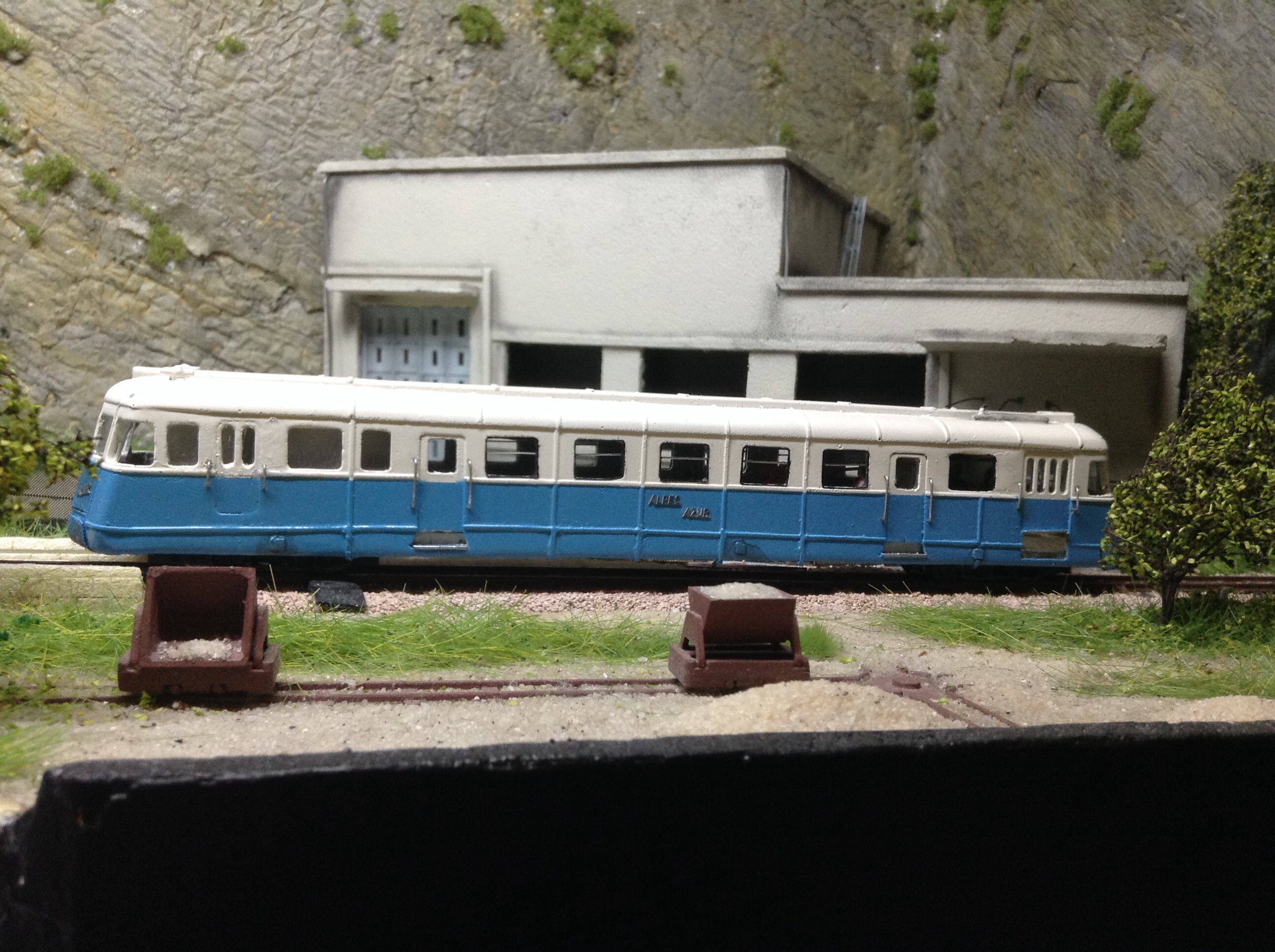

Messagepar Victor le chat » 24 05 2015 à 00:55
Merci les amis ! :F5 :F5
Ce soir, avec les mains montoires, quelques vieillisures, les logos Alpes Azur, les encadrements de baies (peints en noir pour imiter les joins de caoutchouc), etc. #B6
