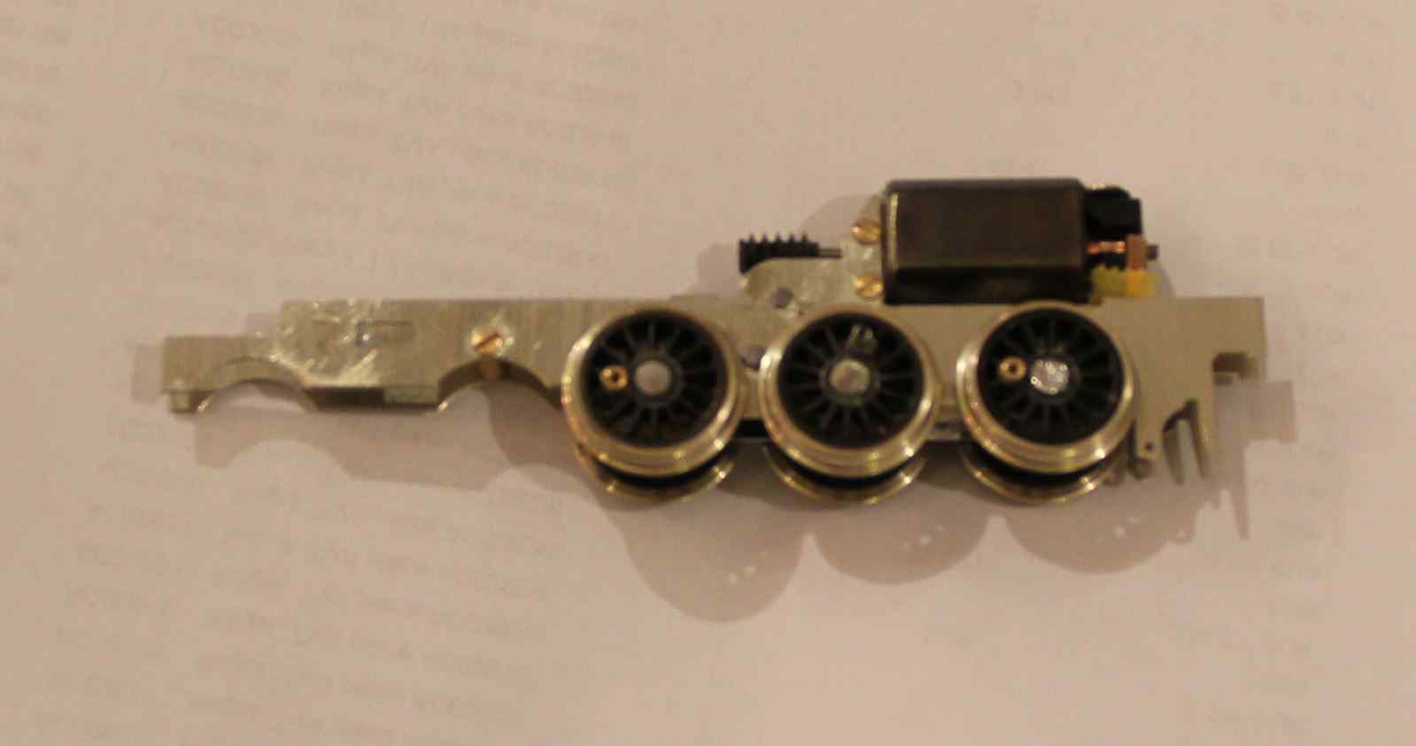

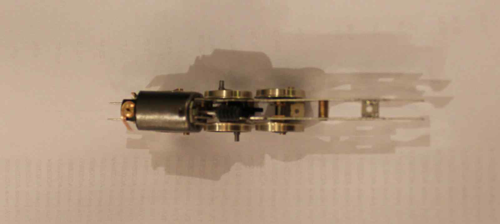

Messagepar bernardhenri » 29 01 2011 à 22:37
Montage des roues d'origine sur les axes Gibson avec un calage à vue de nez
Montage de la motorisation en 9mm: cela tourne sans accroc et cela s'inscrit dans les aiguilles!

Messagepar Marcel » 30 01 2011 à 00:38
Bravo !... J'ai hâte de voir la loco avec ses cylindres qui ne dépasseront pas la caisse...

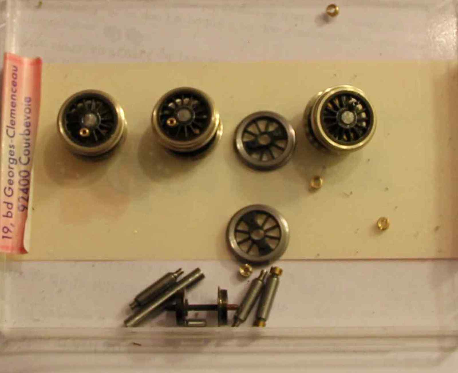

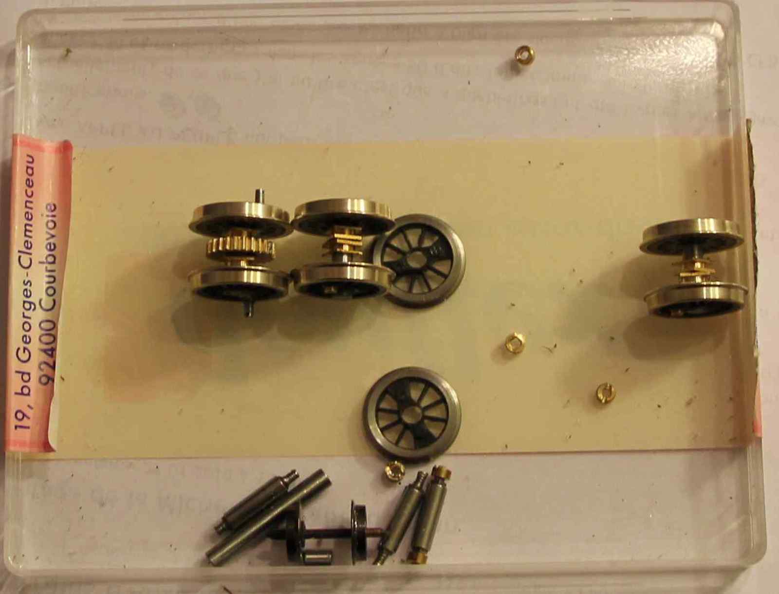

Messagepar bernardhenri » 30 01 2011 à 20:13
Mauvaise surprise avec la 230 T RB: les diamètres des manetons ne correspondent pas à ceux des roues!
J'ai réussi à me dépatouiller avec mon stock de vis d'opticiens... OUF!!

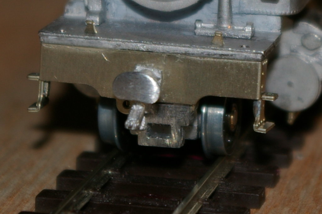

Par contre, je me pose la question de la hauteur de la pièce de boîte d'attelage avant... Quelqu'un aurait-il une photo du châssis monté, vu de l'avant...

Messagepar Marcel » 30 01 2011 à 22:30
...la question de la hauteur de la pièce de boîte d'attelage avant...
Environ 3mm entre le haut du rail et le bas de la "boite" :
Cela dit, je n'ai pas encore mis d'attelage...
MJModélisme
Marcel
Messages: 2499
Re: Le matériel roulant de Port de Carhaix
Messagepar bernardhenri » 31 01 2011 à 00:03
Merci, Marcel #B6 :maitre:
