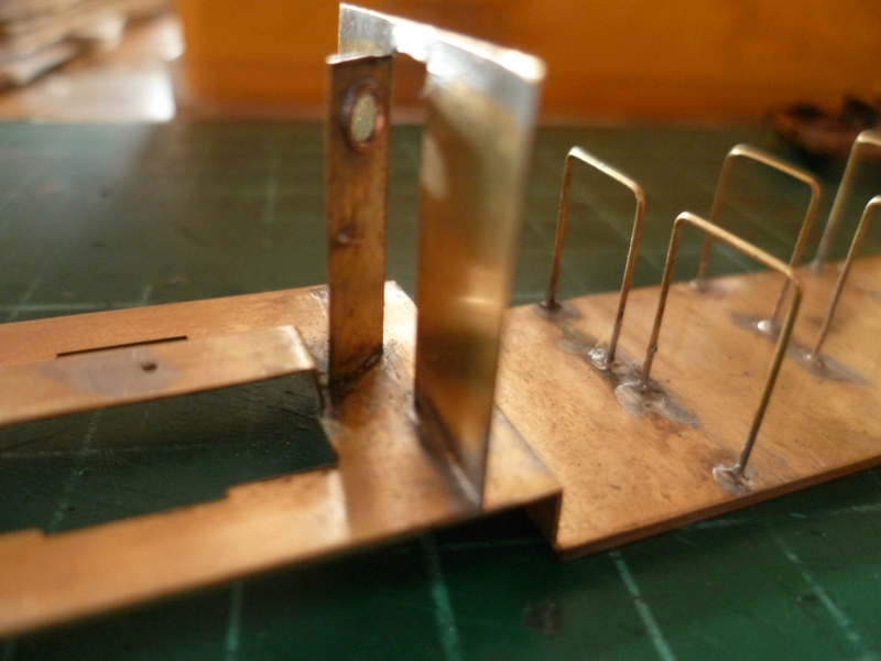

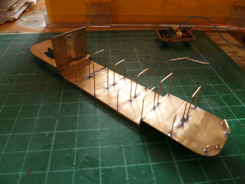

Mise en place de la cloison intérieure et de l'encadrement des sièges.
L'encadrement de l'occulus est identique a celui utilisé pour des hublots marines fil de laiton mis en forme et soudé en place ensuite limage a plat pour obtenir l'encadrement .
La porte laissée entrouverte à une importance mécanique, sa base soudée participe a la rigidification du châssis . :maitre:
A suivre sièges et accoudoirs ................ H4 H4
