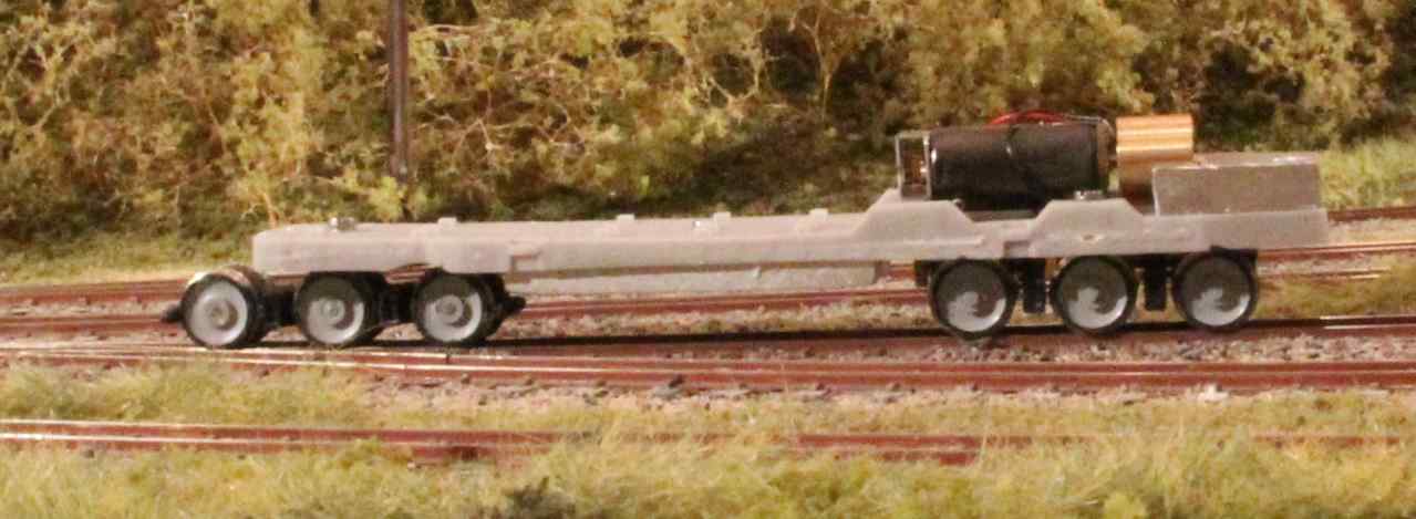

Deux photos pour vous montrer le passage en 9mm du bogie avant
Après avoir ôter les longerons internes (que j'ai gardé pour les ajuster simplement aux extrémités), coller les 2 poutres, roder le bullant en desserrant les vis de fixation du réducteur ( :maitre: ), j'ai monté le châssis pour essai.

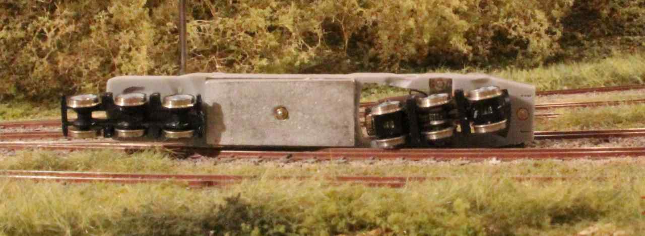

Une vue du dessous
Il a fallu que j'agrandisse les débattements pour que cela puisse s'inscrire dans les courbes et les aiguilles.
Avec des bogies à 3 essieux, il est dommage qu'il n'y ait pas un jeu vertical de ces dits essieux pour absorber les légères différences de niveau et de géométrie (contre-rail) des appareils de voie #B7

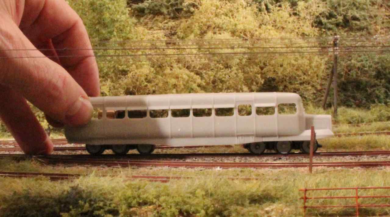

Et pour le fun, un fantôme de Micheline est apparu sur Port de Carhaix
