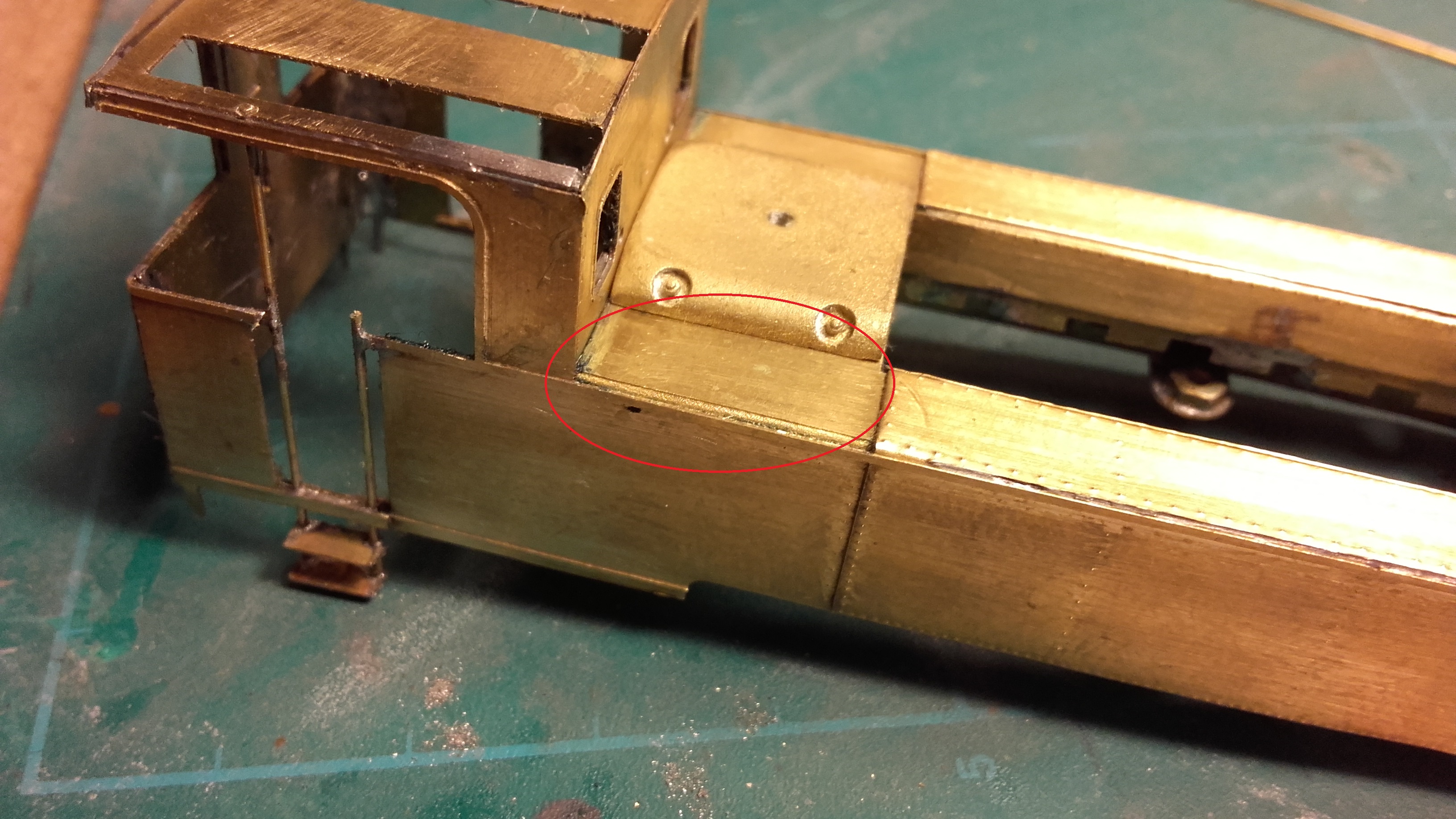

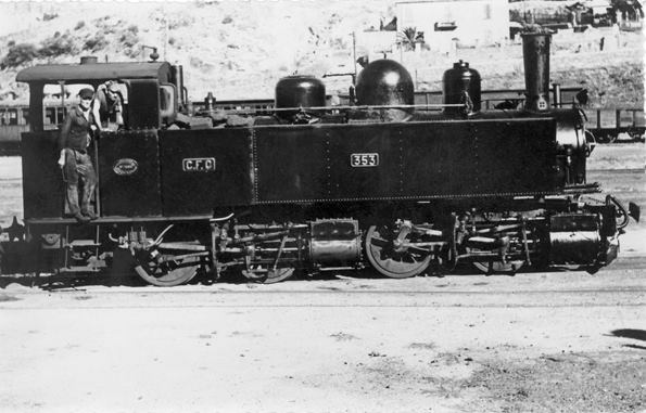

Puisqu'il est question de reprise, :oups2: :oups2: j'ai justement une question (parmi tant d'autres H4 ) à propos des caisses à eau :
il y a, à la fin de ces caisses, coté cabine, un endroit ou le doublage de la caisse ne reçoit pas d'habillage (entouré en rouge) D9
La notice n'aborde pas le sujet, peut-être est-ce l'emplacement des soutes à charbon ? :F9
Que ceux qui ont construit connaissent ce matériel lèvent la main, je les écouterais avec attention ! #B6

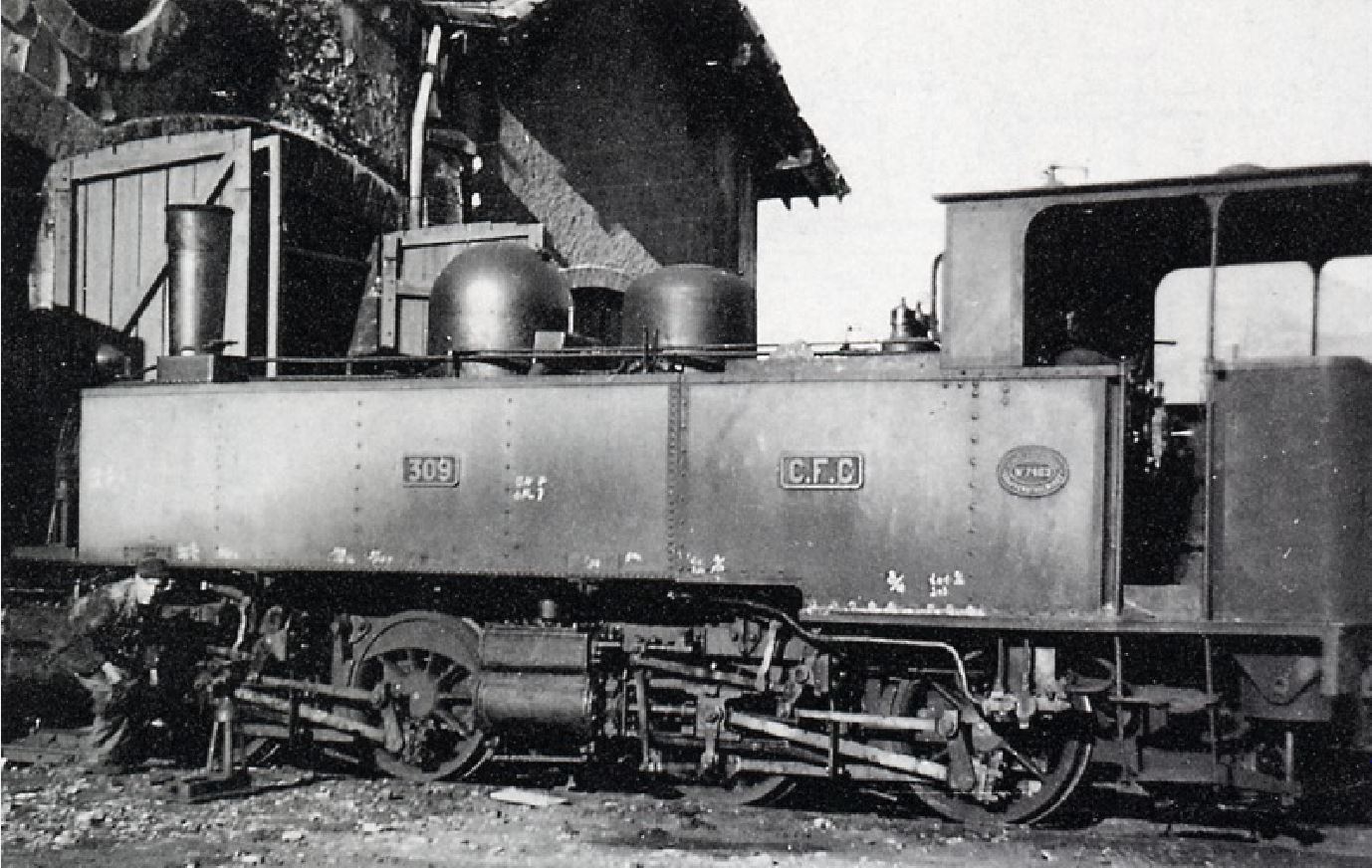

Re: 020+020T CFC GECOMODEL
Messagepar Beyer-Garrat » 27 05 2016 à 17:35
:F5 Il semblerait d'après ces deux photos celle de gauche ayant sur la photo une petite surélévation tout autour
Cliquez pour agrandir
Photos extraites de ce site http://traincorse.free.fr/revues/cfru/cfru270.html qui devrait t'intéresser #B6
Messagepar Alain » 27 05 2016 à 17:50
Salut Gérard :F5 :F5 Cette photo pourra peut être t'aider.
Mallet 353
Mallet 353.jpg (43.05 Kio) Vu 7819 fois
Alain.
Messagepar 05mogul05 » 27 05 2016 à 18:33
Ok, c'est ce que je pensais, avec quelques briquettes et un-petit-rebord-pour-pas-qu'elles-tombent, ça va le faire ! :maitre: #B6

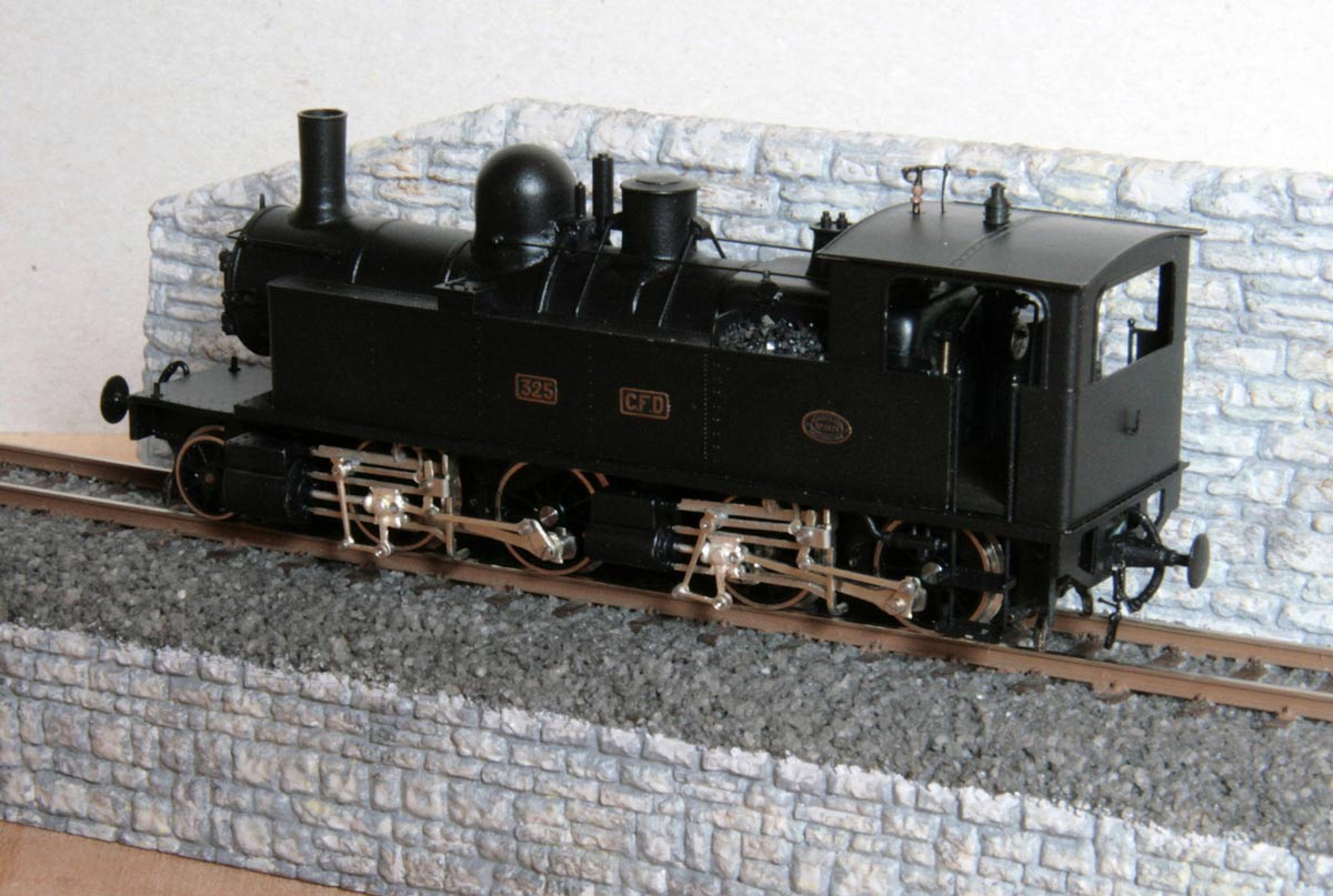

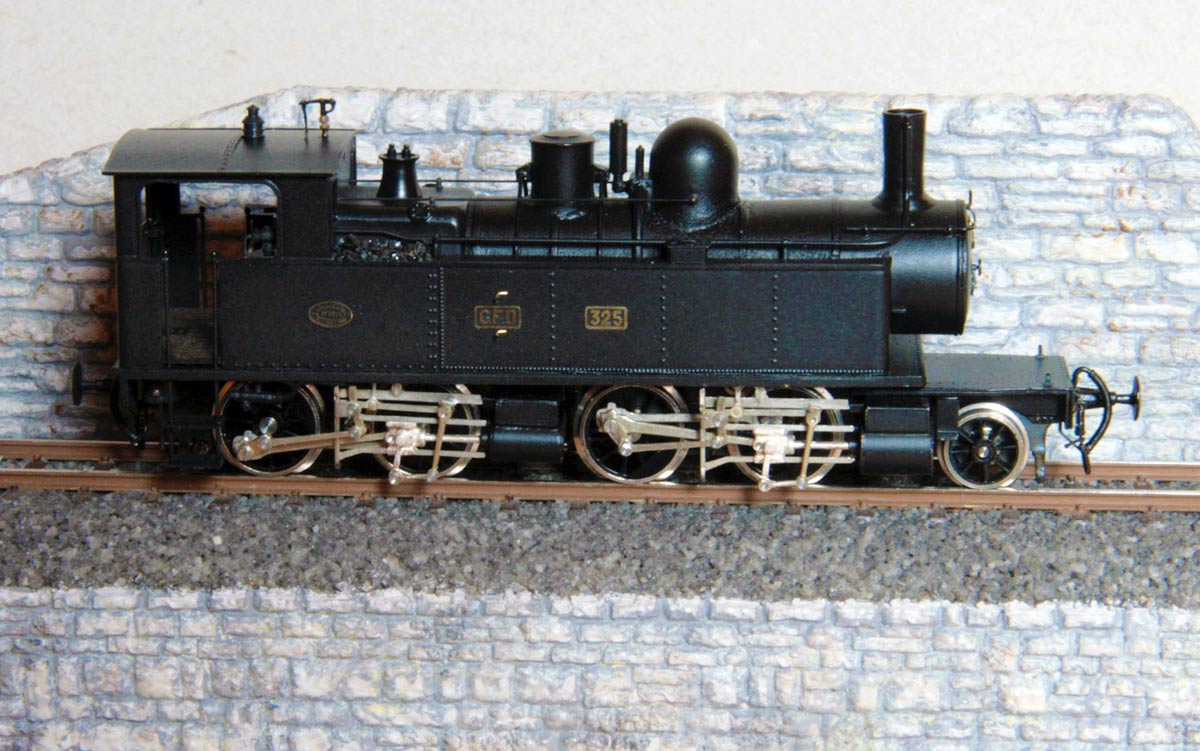

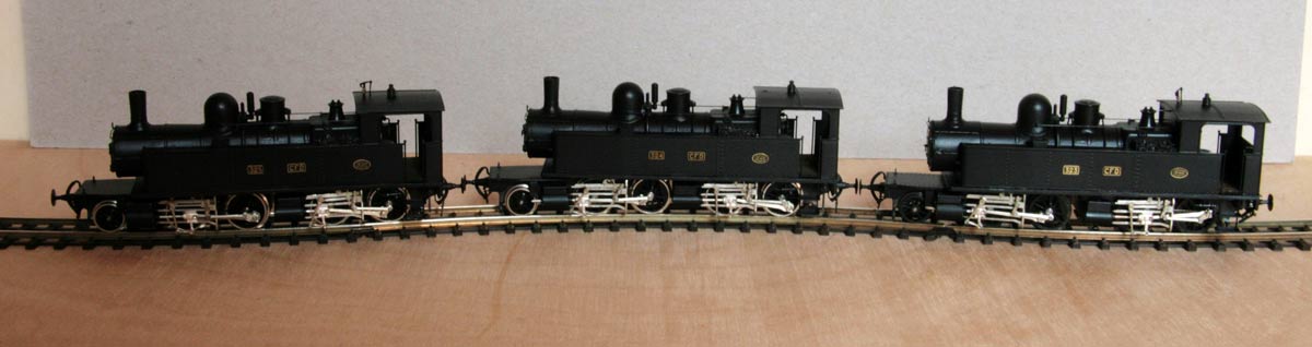

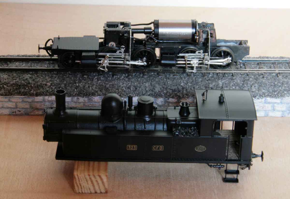

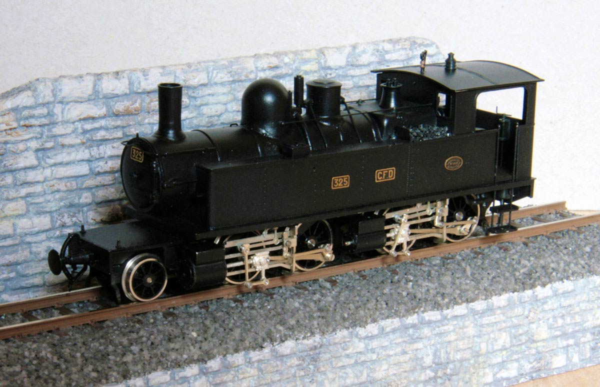

Messagepar 3DMetrique » 30 05 2016 à 21:34
Je profite de ce fil, et Alain voudra bien m'excuser pour présenter une 120-020 CFD de Gécomodel revisité par un ami Suisse, j'avais déjà montré la fabrication de bielles entièrement à la main !
La motorisation elle aussi a été refaite, La transmission vers le truc avant se fait par un double cardan. Je vous laisse admirer :
Et en plus, il y en a trois D9
L'une des trois est destinée à Dominique Buraud qui ne manquera pas de nous la photographier tractant une rame de voitures Lozère #B6

Messagepar Fr. Tavernier » 31 05 2016 à 00:21
Superbes modèles, et magnifiques peintures E2 E2 E2 E2 #B6
Par contre faudra dire à ton copain Suisse qu'il utilise des moteurs qui n'ont strictement aucun intérêt en modélisme, mais y doit pas êtes au courant...pulsés... :rod_mdr2 :rod_mdr2 :rod_mdr2 :rod_mdr2 :rod_mdr2 H6 H6 H6 H6 H6 :rod_siflet :rod_siflet :rod_siflet
Messagepar Beyer-Garrat » 31 05 2016 à 07:56
Les bielles sont superbes permettant des rivets justes affleurant. Tu pourrais retrouver le lien ou tu nous présentes la réalisation de ces bielles Cyril ? #B6
Messagepar Alain » 31 05 2016 à 08:43
Magnifique travail d'horlogerie :maitre: :maitre: :maitre: (Suisse, œuf corse).
