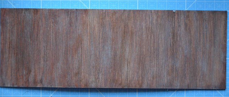

M'a donné envie de faire un essai....peintures acryliques lavis et brossage à sec.

Difficile de ce rendre compte avec une photo Pierre j'aurais peut être plus marqué la disparité entre planches ,chacune ayant une coloration légèrement différente qui a tendance a se marquer a l'usage
et un marquage plus appuyé sur la séparation avec un léger lavis noir .L’essai est prometteur #B6
C'est peut être une voie pour ta société la production de plancher bois métriques ,tu pourrais même y inclure les perçages de fixation.

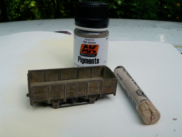

Messagepar YVES » 14 06 2013 à 09:04
Tout est question d'appréciations.
Pour un planchet neuf, ou un wagon bien entretenu, c'est TB.
Pour un tombereau de la RDTA, qui charie tout les automnes des tonnes de betteraves et qui le reste du temps est laissé à l'abandon, c'est vraiment léger.
Morale de l'histoire :
C'est tout l'intérêt des encres, ou des washes (Citadel, AK Interactive), qui permettent de travailler en finesse, par transparence, et par couches successives. Ils sont faciles d'emploi et permettent de nuancer les effets, du neuf jusqu'au carrément décati...
Mais, l'effet est encore meilleur associé à un voile de pastels, ou de terre à décor pour l'empoussièrage final.
Test sur un tombereau Jocadis, pour reproduire un wagon de la sucrerie de Montcornet (qui entretenait ses tombereaux...) pendant la campagne betteravière.
La photo accentue un peu les contrastes, en réalité, l'ensemble est plus "fondu".
A) Pour faire un tombereau RTDA, il faudra attaquer les frises de bois avec du papier de verre, pour marquer davantage le vieillissement.
B) Peinture : 1 - fond "chêne clair" ou "deck tan", 2 - brossage à sec, blanc cassé, 3 - lavis avec un wash citadel, on pourrait utiliser une encre, 2 effets possible en fonction de vos préférence, avec du brun, ou du gris clair.
C) Empoussiérage. Je voulais faire une comparaison entre les pigments "european earth" de AK Interactive et un pastel Rembrandt terre ombre brûlée. Match nul, ce sont tous de bons produits pour reproduire l'effet recherché.

Le plancher est pour un tombereau....je n'ai pas voulu charger ne sachant pas s'il fallait vieillir ou non.
Il est en état d'usage, propre, la photo a été prise hier soir la lumière commençant à fortement manquer.
Je n'ai pas voulu mettre de terre à décor ou autres vieillissements avant de savoir ce que voulait le demandeur. :oups2:
Après c'est sûr que je peux approfondir avec des traces de clous, des nœuds dans le bois, des écarts entre les planches, etc :maitre:
