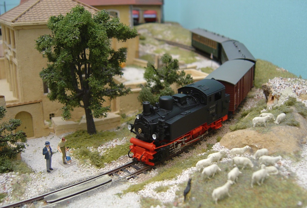

La machine passe-t-elle facilement dans la courbe de 330mm de rayon ?
Re: "Boîtakit 2", le retour : une 050 Bemo en H0m...
Messagepar malletslm » 21 07 2012 à 12:27
Merci à tous ! #B6
Il faudra que j'essaie ce lubrifiant au silicone en bombe (j'ai suivi avec intérêt les questions autour de la petite "T3" Röwa sur le forum LR ! ;) ) car après avoir incriminé le seul pignon hélicoïdal du moteur, je soupçonne aussi quelques "grattements" parasites dans la longue cascade de pignons interne au châssis. En effet, la machine a un fonctionnement plus "souple" en courbe qu'en ligne droite : de là à supposer que le déplacement transversal des essieux "annihile" ou réduit certains frottements latéraux... :idea: :idea: :idea:
Ce qui m'amène à la question de Clément : oui, cette longue 050 s'inscrit parfaitement en courbe de 330 mm de rayon, comme on peut le voir ici, en tête de la rame "Wurttemberg"... :D
... sur la pas de la porte ET sous le regard expert de Mr le Comte de Montmirail, d'Apremont et de Papincourt ? et de sa descendance ! :H1

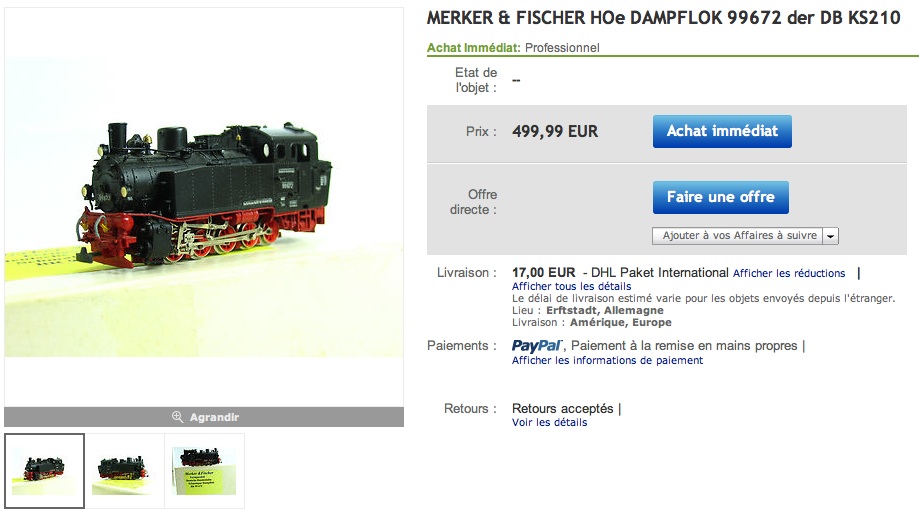

Messagepar malletslm » 24 08 2012 à 15:52
La chance me sourit :^) : je viens ENFIN de voir à quoi ressemble le modèle Merker & Fischer en H0e sur eBay.de (dans la "boutique" Modellbahn paradies Erfstadt, qui propose d'ailleurs aussi la version H0m sous marque Bemo) et, à l'évidence, il doit bien s'agir du même kit passé d'une marque à l'autre #B5 . Certains petits détails ne trompent pas, a fortiori quand on connaît bien le modèle réduit pour en avoir monté un ! :B3
Autre bonne nouvelle : sur les conseils de Punavai #B6 qui a récemment obtenu un excellent résultat sur une ancienne "T3" Röwa en H0, je viens de procéder sur ma "Ts5" à un traitement soigneux du châssis au lubrifiant "silicone" de chez "3 en 1" et... les résultats sont très encourageants !
Je peux maintenant vous présenter la machine en marche avant : TOUS les vilains "à-coup" et "plantages" inopinés ont disparu, notamment après lubrification de l'embiellage qui, pourtant, ne présentait plus aucun point dur lors des essais manuels : :!:
Cette vidéo ayant été faite juste après l'opération, je ne désespère pas de gagner encore un peu de souplesse et de ralenti à l'usage.
Quand les lubrifiants du 21ème siècle viennent au secours de nos modèles des années 70, tous les espoirs sont permis ! #B2
Messagepar Abran » 24 08 2012 à 20:27
Je te l'avais dit, JM, nombre de kits issus de chez M&F ont été repris par Bemo ...
