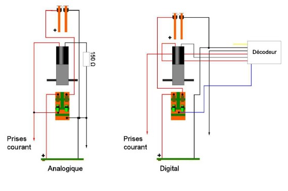

Messagepar Beyer-Garrat » 05 03 2012 à 09:43
Il n'y a rien de particulier concernant le Dedion TdA tu as d'un coté un moteur 6v alimenté a travers une résistance de 150 Ohm sur du 12 V aucun soucis de soudures de ce côté là .
Ou cela se complique un peu ce sont les soudures avec des leds CMS mais Cyril a contourné la difficulté de montage sur ce modèle avec un petit circuit imprimé
Montage elec Dedion TdA
Pour la soudure des composants électroniques étamage des fils électrique comme vu plus haut et soudures rapide pour empêcher toute élévation de température.Les pattes de composant étant pré-étamé a la fabrication
Pour le circuit imprimé le fil est maintenu sur la piste cuivré ou enfilé dans la pastille cuivré avec la pointe du fer on chauffe la piste de cuivre et l'on approche la soudure qui fond immédiatement au contact enserrant la patte de
composant ou se liant avec l'étamage du fil déjà effectué.La soudure doit être brillante gage de réussite #B6
Pour les prise de courant et la led avant effectuer les soudures avant montage.

Messagepar chamb07 » 05 03 2012 à 09:57
merci pour les conseils c'est un peut plus clair mais une photo du montage serait top!

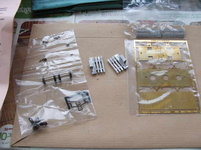

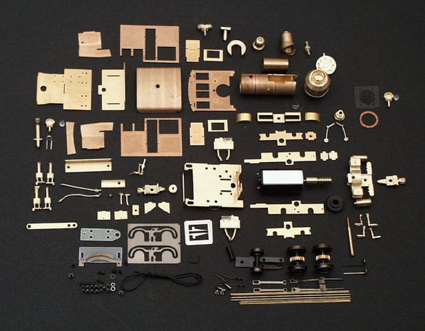

Avant le montage du kit deux points très importants
1- la vérification de la présence de toutes les pièces ,si le kit est neuf faire jouer le SAV du créateur,si il a 20 ans prévoir des mouchoirs :H1 :H1
Certains présente un certains nombre de pièces telle cette Kiso en Hoe
Kits Kiso
personnellement je ne suis pas partisant du déballage complet des pièces avant montage c'est le meilleur moyen d'égarer une boite ou d'en renverser une :H2
Comme bien des kits se présentent sous formes de pochettes transparentes soudées ou non,comme ce kit Géco d'un plat TC
Plat Géco TC
Il est préférable de vérifier les pièces par transparence et de faire un prélèvement au fur et a mesure grâce a une entaille réalisée au cuter et refermer au scotch invisible ,ainsi
vous ne perdrez plus vos pièces et saurez toujours ou les trouver ! :boss:
