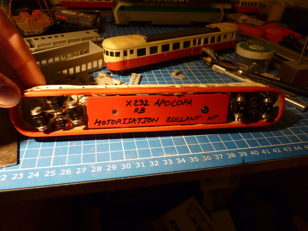

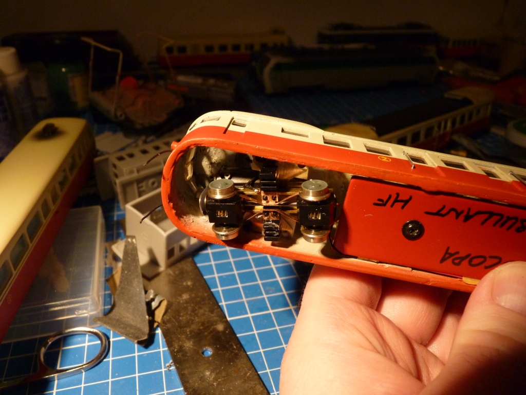

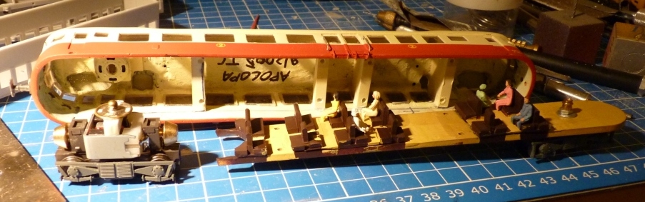

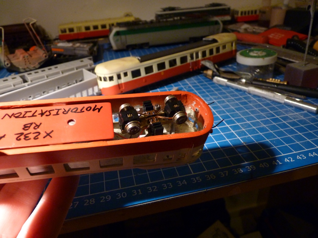

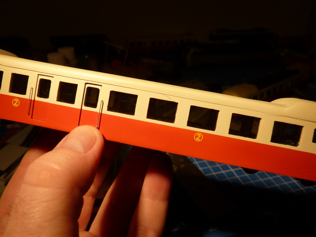

Comme promis, la mécanique des Decauville Indochine.
Le premier a une motorisation HF avec bogie moteur et bogie porteur. Seul le bogie moteur occupe un compartiment, le reste est dispo pour l'aménagement. Le fonctionnement est trés souple.
[img] [/img]
[img] [/img]
[img] [/img]
[img] [/img]
[img] [/img]
Les pattes de fixation des bogies HF sont vissées sur des profilés de CP fixés à la caisse. Cela tient trés bien, se démonte facilemnent et assure une suspension 3 points. C'est assez cher par contre.

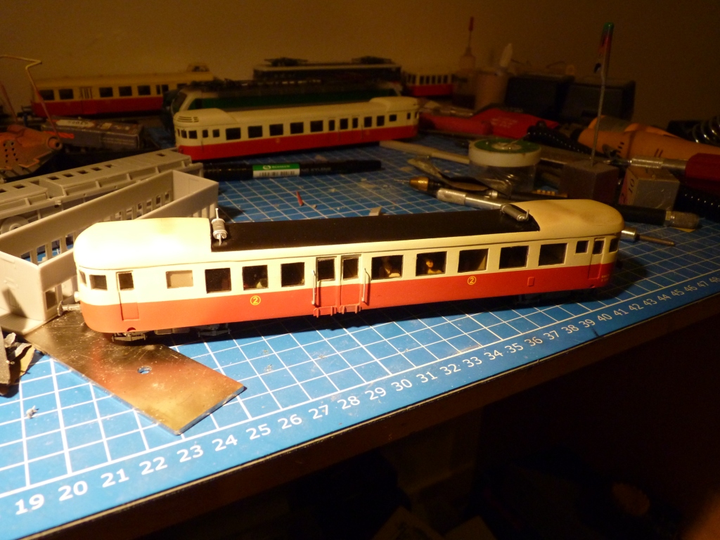

Messagepar manette-z » 05 07 2011 à 23:58
Pour le second (c'était en 2005...), c'est bogie moteur L8 avec fixation par bouton pression et de l'autre côté chassis Apocopa et son bogie. Fonctionnement plus hasardeux, il faudrait que je place au moins les prises de courant sur le bogie non motorisé :C6
