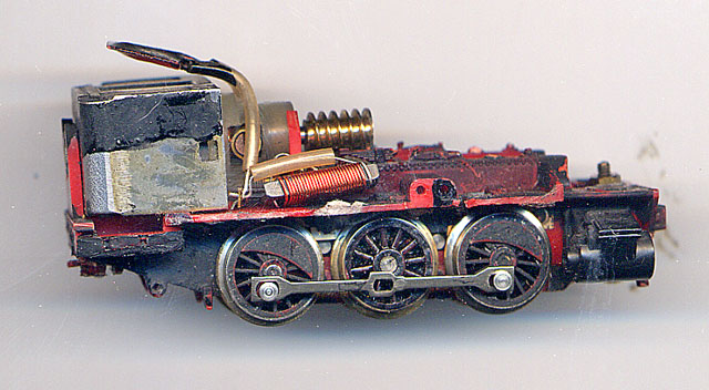

Bon, je suis passé à d'autres aventures, toujours dans le cadre de l'"upgrading" de les machone HOm, et je me suis attaqué à cette pauvre Corpet présentée un peu plus haut.
J'ai d'abord attaqué le châssis Bemo-Zeuke HOm d'origine (déjà bien massacré pour l'adaptation sur la caisse Bemo)
2011-11-châssis init red.jpg (71.3 Kio) Vu 5260 fois

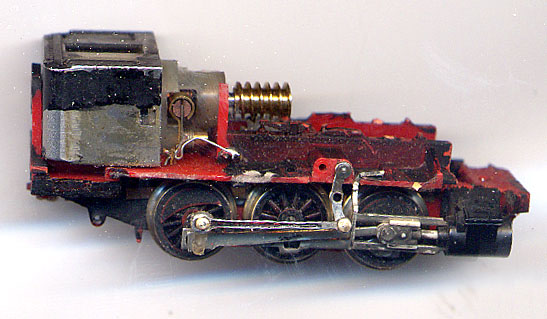

J'avais rogné les boudins de roues, encore aux standards Zeuke-Berliner, ce qui faisait ressortir d'autant plus leur tout petit diamètre (inférieur à celui de la version améliorée sortie ensuite par Tillig). J'avais aussi modifié la distribution en remplaçant la Allan d'origine par des biellettes Berliner trouvées dans ma boîte à rabiot.
Première opération (fastidieuse) remplacer les roues par des roues de 141T Berliner trouvées dans cette même boîte. En fait celle du milieu est d'un autre modèle et celle de devant a ub crand contrepoids au lieu d'un petit, maisç a ne se verra pas derrière les bielles. Calage des roues pénible H4 ! Heureusement que l'embiellage est purement cosmétique!
2011-11-châssis mod1 red.jpg (92.81 Kio) Vu 5260 fois
Bon, je ne suis pas sûr que le calage des roues soit parfait et elles doivent être un peu voilée, mais l'engin tourne correctement quoiqu'en se dandinant un peu.

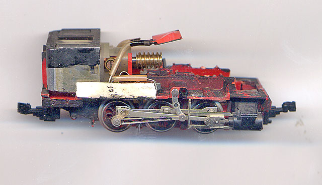

Messagepar Tyrphon » 02 12 2011 à 17:11
J'ai réinstallé l'embiellage après "affinage" de la bielle de distribution. Pas très joli vu de près, et ça m'a couté une manivelle en plastique, point faible des embiellages Berliner et Tillig. Heureusement que j'ai un petit stock de vieux châssis Tillig!
2011-12 chassis.jpg (70.19 Kio) Vu 5206 fois
Je ne sais pas si je vais me lancer dans la greffe de toutes les petites biellettes derrière le cylindre... D9 .
Il se confirme que les roues greffées sont voilées, car la machine se dandine joyeusement! Il faudra décidément que je parte à la chasse d'autres roues (Steam Era?).

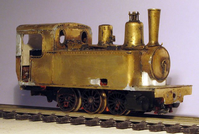

En attendant, je me suis attaqué à la caisse. Attaqué est le mot propre. :demon
Cabine scalpée pour abaisser le toit, sablière dessoudée pour la reculer un peu, arrière de cabine détaché pour supprimer le portillon, ènorme trou dans le flanc pour avancer le trou mal placé... Un vrai carnage! D9
Je hais le charcutage du laiton!! Vive le charcutage du plastique! H4

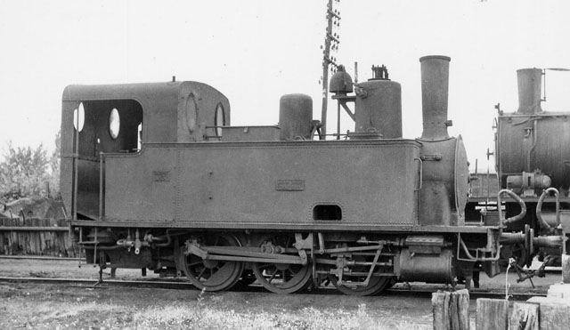

Maintenant, il faut que je transforme ce champ de ruines en ça:
030t corpet.jpg (62.29 Kio) Vu 5206 fois
Corpet du Cambrésis, photo Riffaut publiée par BVA.
Pas question de me lancer dans la soudure. Colle et carte plastique pour les pièces ajoutées et les rafistolages!

Re: HOm, le matériel de Tyrphon.
Messagepar Kazh du » 02 12 2011 à 19:25
Tyrphon a écrit:A bas le laiton!
Oh tu dis ça parce que tu es fâché :rod_siflet #B5
Vu la découpe de la carrosserie et ta préférence pour le plastique.....ça n'aura pas été aussi simple de faire une carrosserie complète en carte plastique directement? :F9
Messagepar Tyrphon » 02 12 2011 à 20:49
Le plus dur, quand on fait une caisse en scratch, ce sont la cheminée, les dômes, la porte de boite à fumée et divers détails. C'est vrai que j'aurais pu reprendre entièrement en plastique la cabine et les caisses à eau, mais mon opération chirurgicale, presque finie, m'a demandé moins de deux heures. En plus, je garde le plupart des lignes de rivets photogravées.
Une autre raison pour laquelle je n'aime pas le laiton est tout le soin nécessaire à la mise en peinture, et le métal nu qui réapparait toujours aux coins de caisse! :C1

J'espère que tu vas ajouter sur le dôme vapeur la cloche, typique du cambrésis.
Messagepar 232 u 1 » 03 12 2011 à 16:57
Cloche typique du cambrésis,peut-être pas,vestige de l'occupation certainement.
232, en voyage.
232 u 1
Lanceur de marteau
Messages: 2280
Messagepar YVES » 03 12 2011 à 17:38
On retrouvait cet appendice sur d'autres locos du Cambrésis.
030T Corpet n°493 "Cambrai", aujourd'hui préservé en Grande-Bretagne.
Ou sur la 040T Jung n°15.
Photos : collection Pérève.

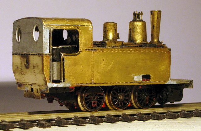

La caisse de la Corpet avance:
Malgré ma répugnance pour la soudure, je me suis résolu à en faire un peu pour fixer le bas de la face arrière au reste de la caisse. Par contre, pour le haut, j'ai utilisé ma chère carte plastique. En passant, il y a des emplâtres de putty Tamiya pas encore poncés. :oups2:
