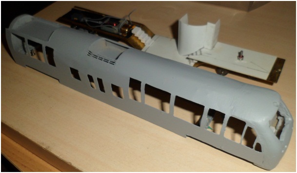

Bonsoir a tous,
Je sais que cela fait longtemps, mais voici une photo de mon AMP et de son chassis moteur Halling. Maintenant que j'ai passer une couche d'aprés pour voir les défauts, je constate que ma caisse n'est pas cintrés au centre. Donc, je ne sais pas comment regler ça, hormis refaire une caisse.

Messagepar rail1435 » 07 03 2012 à 15:19
Superbe! #B6
Le problème mentionné ne se remarque pas à la photo. Sur l'autre face?
Cette caisse est vraiment courbe dans tous les sens, sauf celui de la banane. :maitre:

Messagepar Abran » 04 04 2012 à 17:02
Benjamin, un simple tirant entre les deux parois maintiendra le bon écartement des dites parois ... Vu la longueur du chaudron le phénomène était inévitable. Tu confectionnes ce tirant et le positionnes de façon à ce qu'il vienne s'appuyer sur le châssis et par la même occasion il servira a maintenir et positionner celui-ci aussi (et non Félicie aussi) E2 .
Autre solution : Confectionner deux longerons qui courront tout le long de la caisse, un de chaque côté, sur lesquels viendra s'appuyer le châssis .... Mais il faudra tout de même un ou deux tirants ....

De plus je crois que l'AMP a comme des "compartiments" en fait des séparations, mais je suis sur qu'à 40% ... :?
Re: Et pourquoi pas un autorail CFD AMP800!!
Messagepar Benjamin » 04 04 2012 à 20:10
Merci abran pour ces conseils, je vais essayer. Ensuite l'AMP possède des cloisons intérieurs pour divers armoires et WC mais pas de compartiment proprement dit.
