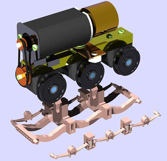

Pour le bogie avant, je pense qu'un coup de souris et un prototypage ça pourra le faire, mais pour le bogie arrière, je vois mal comment supporter les ressorts qui sont déjà très frêles, je n'ai plus de matière entre les roues et les supports de palier HF en passant à 9 mm H4 .

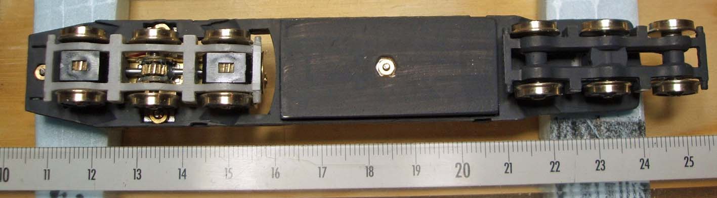

bon photo spéciale pour le tenace de service:
voilà la dame depuis dessous avec une règle pour voir comment tu peux charcuter le bazar...

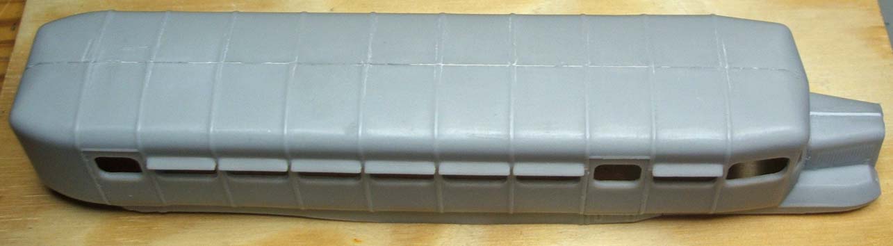

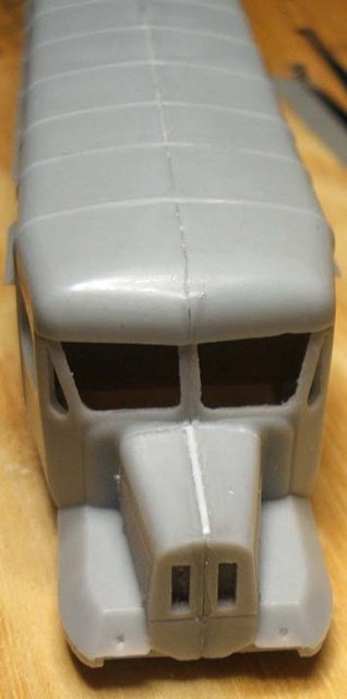

Bon maintenant retour aux écartements normaux pour l'étroit et voilà l'avance du travail.
J'ai laissé la grosse mécanique de côté pour reprendre les travaux de la caisse. Au programme l'éradication de toute trace du joint de caisse :C9
Donc masticage, ponçage remasticage re-ponçage (comme dirai Pilate) et polissage!
A l'avant, création d'un petit joint de capot avec un demi-rond de 0.4mm de diamètre. Une goutte de cyano mal placée ayant imposé un ponçage assez fort… :C6
et voilà le travail sur la caisse!
La suite, préparation du reste des pièces pour passer au primer!
