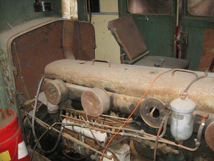

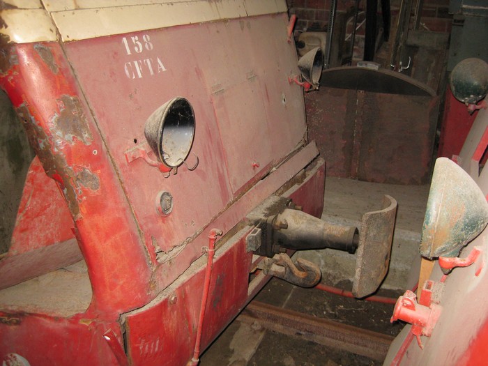

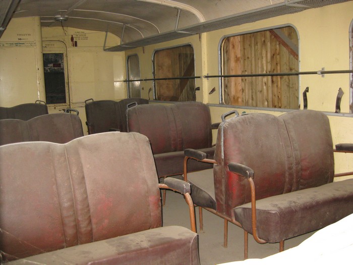

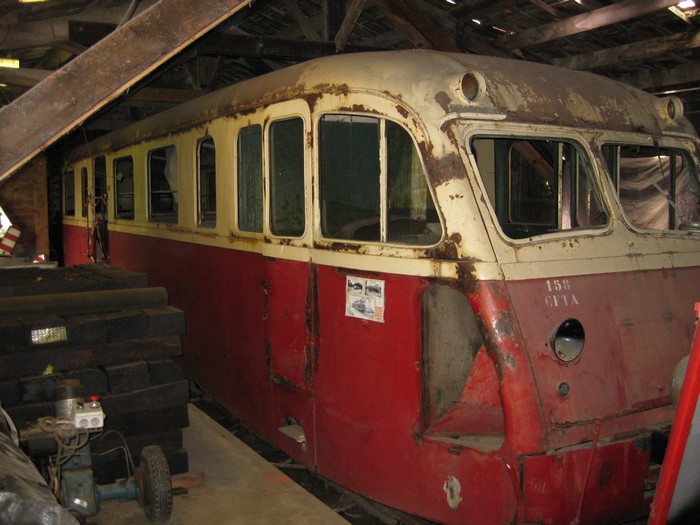

Oups, si le compartiment voyageurs du X158 a encore de l'allure sous la poussière, le compartiment moteur et l'extérieur ont l'air bien tristes. La restauration sera une opération lourde. Le message de Pélican m'incite donc à penser que NR et OC1 avaient la même disposition d'essieux B'2'.

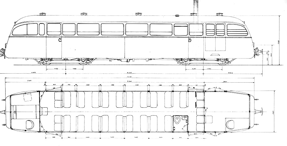

D'après la revue MTVS n°21 (1982-1) il en était de même pour le type NR n° M21 ("Monté sur deux bogies comportant chacun un essieu moteur et un essieu porteur"...) ce que le plan figurant en pages 21-22 semble confirmer, avec une vue latérale où l'on devine un arbre moteur rejoignant chaque bogie, depuis le milieu du châssis... :idea:

Génial ce plan, Jean-Michel!
Je vais pouvoir compléter les cloisons, en particulier celles des WC et du compartiment moteur.
On voit aussi bien le pont de renvoi sur les deux arbres de transmission. C'est donc bien une disposition " (1A)'(A1)' "; comme il me semblait me souvenir pour l'OC1.

Vrai ;) , mais en l'occurence le plan de l'autorail NR (qui y est décrit en page 107) n'est pas dans "le" Gordon Gravett, il y a seulement celui de l'OC1 (en page 122).

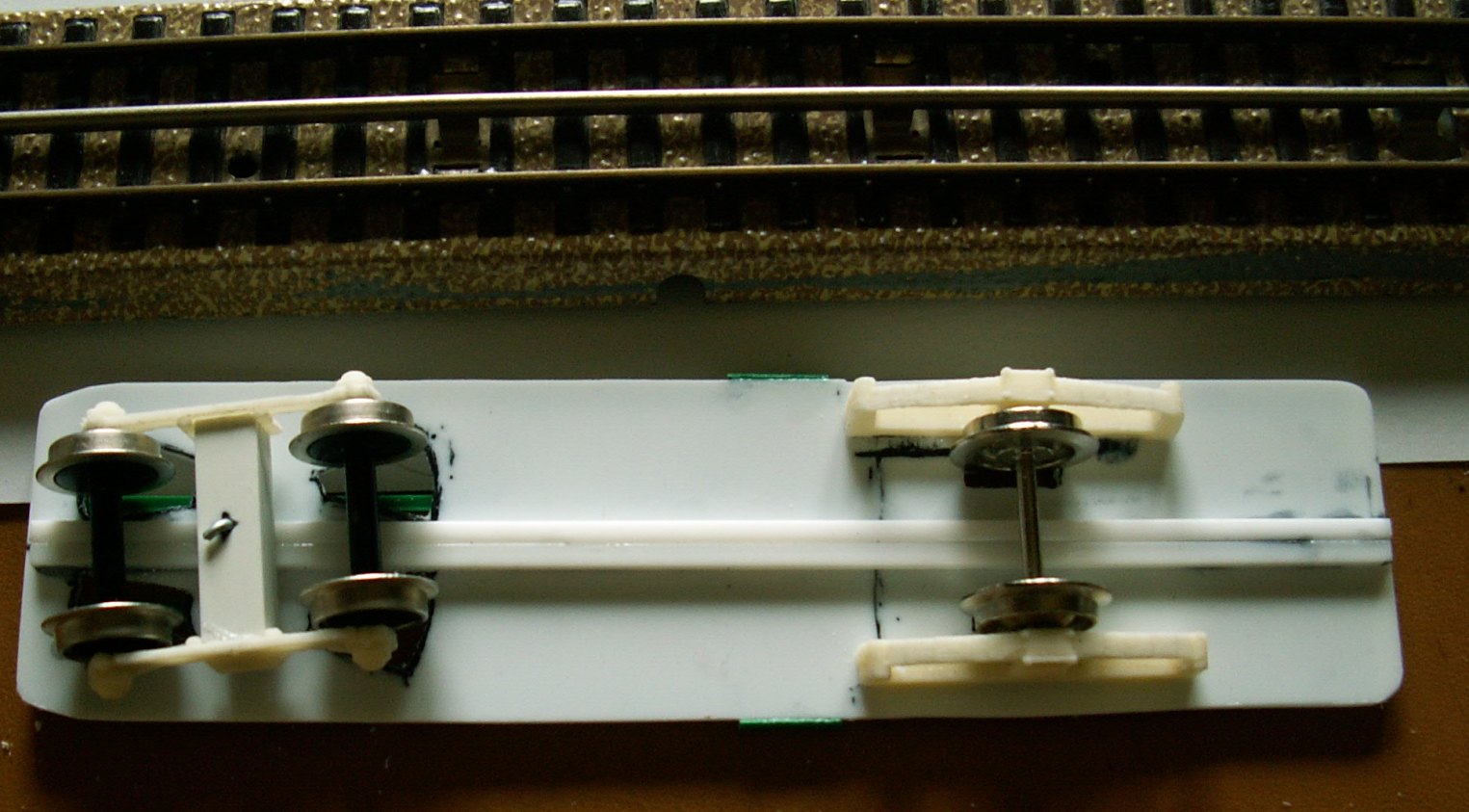

Dans le carton qui m'avait été envoyé par un fameux artisan aujourd'hui actif en H0m, il y avait aussi ça:
Trois essieux viennent de ma boîte à brol. L'ébauche de châssis en carte polystyrène de 1mm.
Le châssis prend forme: vu avant la pose du plancher. Les profilés de 0,5mm permettent au roues "motrices" de tourner sans frotter.
Le même vu de dessous. les longerons de 2mm évitent le fléchissement du châssis. La traverse du bogie est un empilement de carte polystyrène de 1,5mm. Le pré-perçage de 1mm sera élargi à 2mm dans la traverse et taraudé M2 dans le châssis.
Cela roule bien sur la courbe standard de voie M. Comme on peut s'en douter en voyant les images, je pars sur un véhicule non motorisé. Selon mes informations, ce véhicule CFD sera chargé sur wagon-porteur CFF et amené sur l'ICE pour essais de compatibilité avec le réseau et ses conditions d'exploitation.
