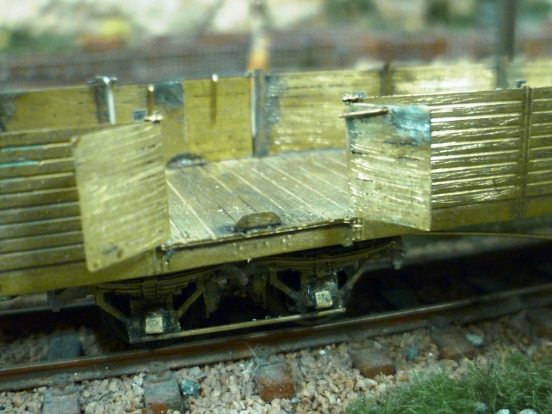

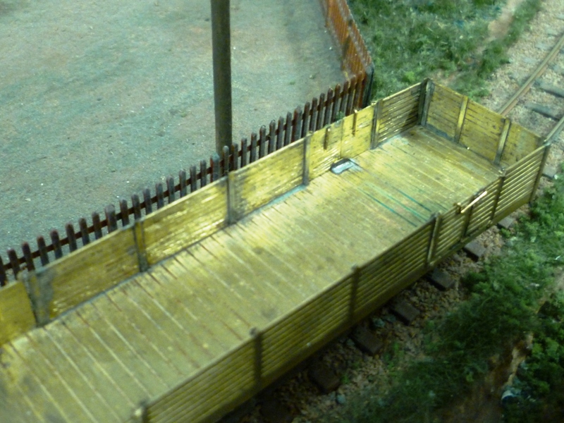

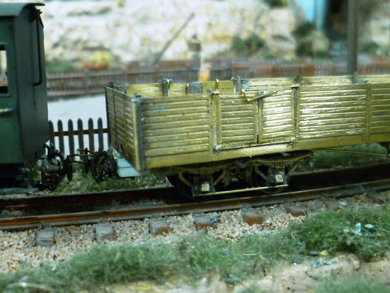

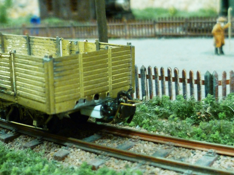

Messagepar Beyer-Garrat » 29 05 2013 à 18:25
Nous n'allons pas tarder à en parler des caisses bois C7
Pour le tombereau les modifs l'ont complètement transformé, abaissé, avec plus de reliefs ,et deux ou trois Garratterie le rendu est très sympa :maitre: #B6
Quelques photos :
Quelles modifs en fait ?
Regravure complète
Création et pose montants intérieur absent d'origine de ce kit
Reconstruction complète des bogies modif des boites d'essieux, pose barre de renfort,remplacement des essieux
Pose de taquets d'arrêts au droit des portes
Reconstruction pivot porte
Remplacement et déplacement du système de fermeture (plus discret)
Reconstruction des boitiers d'attelages il manquait les œillets des boucles, et les boucles elles-mêmes
Encore quelques trous à boucher ,un sablage et une belle peinture #B6
