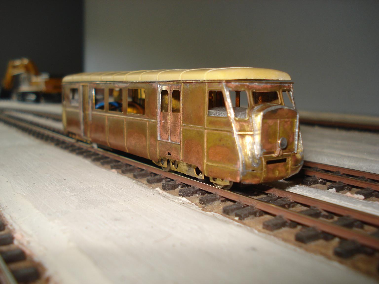

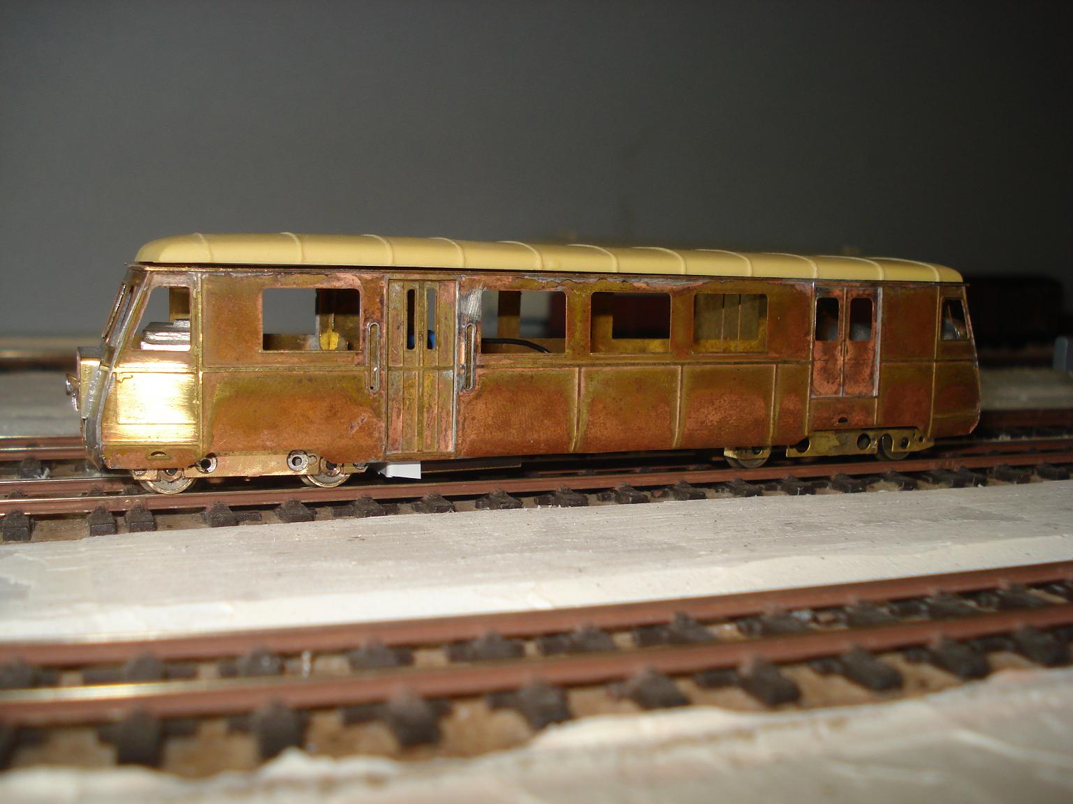

Messagepar La Mouette » 08 06 2009 à 19:13

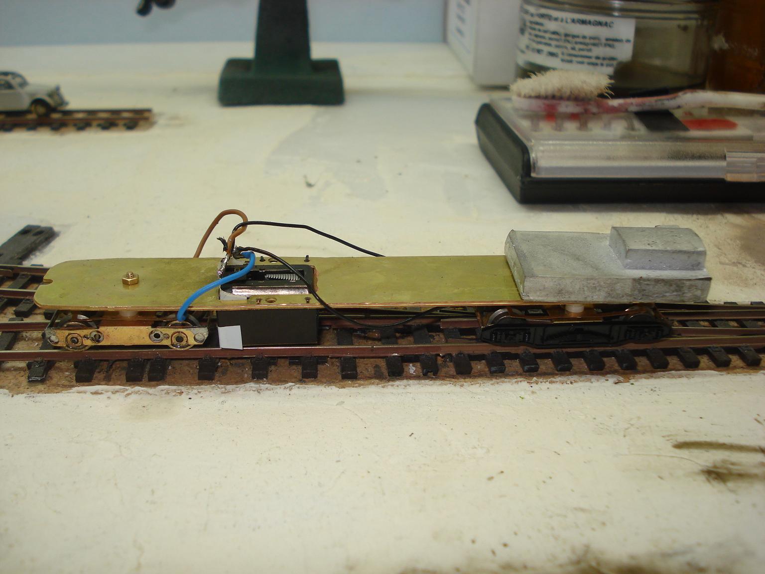

Quelques travaux sur le chassis et les bogies de l'A150D6 du Réseau Breton ex-TIV :
Le chassis est roulant. Quelques difficultés de reglage de la transmission (j'avais jamais touché à ces trucs à base de tubes ... heu j'aime pas trop :? ) et des prises de courrant (court-jus au droit des chassis des bogies) et un ajustage palier/essieux porteurs juste de chez juste j'ai du y aller de la lime pour que cela soit satisfaisant mais il roule et même plutot bien.
Bon c'est pas le B&L de Cyril mais c'est toujours mieux que le JM4 Gécomodel :H2 C7
Avec un bon rodage ça devrait être #B6 !!
Il faut que je redémonte tout ce beau bastringue, finitions, apprêt et peinture du chassis et que j'en termine avec la caisse (finitions) et ça fera un autorail d eplus dans mon parc. :maitre:

Messagepar Gallavael » 08 06 2009 à 20:45
C'est à peu près le même chassis que mon A80D et la même motorisation (normal...)
Ton lest est-il suffisant? j'ai du en rajouter un à l'arrière.
Gallavael
Messages: 1588
Re: Mon deuxième kit laiton : le montage de l'A150D6 INTERFER
Messagepar La Mouette » 08 06 2009 à 20:55
Le lest peut suffir mais plus serait mieux pour augmenter l'adhérence sur le bogie porteur --> prise de courant, passage des aiguilles sécurisé.
Là où je vais galerer je le sens c'est le reglage du chassis une fois la caisse posée dessus --> la rotation des bogies est quasiment impossible. :H2

Messagepar Storm » 08 06 2009 à 21:16
Essaye de jouer sur l'épaisseur des flancs de bogies pour te donner du gras en rotation... On doit pouvoir gagner pas mal :? #B5

Messagepar La Mouette » 08 06 2009 à 21:22
C'est même recommandé dans la notice. Le soucis c'est que les galbes de bas de caisse sont trop pronnoncés, il va falloir reprendre ça pour augmenter le debattement.

Messagepar Storm » 08 06 2009 à 21:44
Au pire, file un coup de lime sur les bouts des flancs pour faire un chanfrein, ça ne devrait pas trop se voir... Pas trop le temps de m'occuper de celui de Joris en ce moment pour regarder ça de près :?

Messagepar La Mouette » 09 06 2009 à 10:47
Faut quand même reconnaitre que la transmission souple c'est pas terrible, si j'avais du courage je collerais bien une transmission a cardan la dessus. Un volant d'inertie ne serait pas superflux non plux, les demarrages a basse tension c'est pas le pieds. :C6
Messagepar La Mouette » 09 06 2009 à 11:15
Après quelques réglages, la caisse est roulante partout sur mes courbes de 500mm mais je n'ai aps encore collé les flancs.
J'ai, pour améliorer la prise et l'adhérence sur le bogie porteur, rajouté du lest (en fait le moteur du B&L de l'ACF-CdN/Trains d'Antan).
