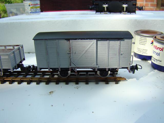

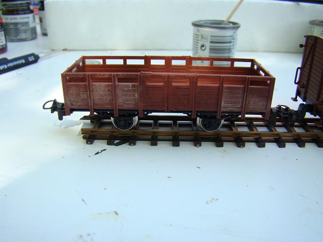

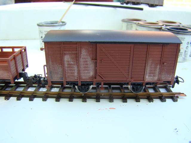

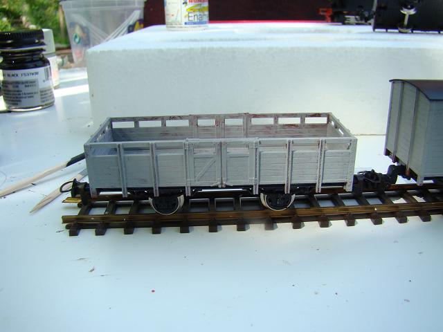

Bien installé dehors, j'ai commis un acte impardonnable pour les inconditionnels de la SNCV. J'ai gratté les marquages :
Ensuite, peintures :
Y a plus qu'à peinturlurer toutes les ferrailles !
J'ai commencé, mais c'est long !

Messagepar Zébu » 05 05 2008 à 10:35
Merci.
Je n'avais pas envie de sortir le compresseur (20 kg, la bête) pour 3 wagons. Et puis, en peintant, oups, en peignant au pinceau dans le sens de la fibre, je trouve que le fil du bois ressort mieux.
Mais les coups et les douleurs, ça ne se discute pas !
Messagepar Storm » 05 05 2008 à 17:08
Je suis de ton avis Zébulon, l'aéro ne se justifie pas toujours, surtout pour du "bois"

Messagepar Zébu » 05 05 2008 à 19:30
Sont plus beaux que les miens !
Pffff ! Ces p.......s de fer ! J'suis pas doué pour la peinture !

Messagepar Storm » 05 05 2008 à 19:39
Commences par peindre les ferrures puis ensuite le fond gris, tu déborderas moins #B5 Toujours commencer par ce qui est en relief pour finir par le "fond"
