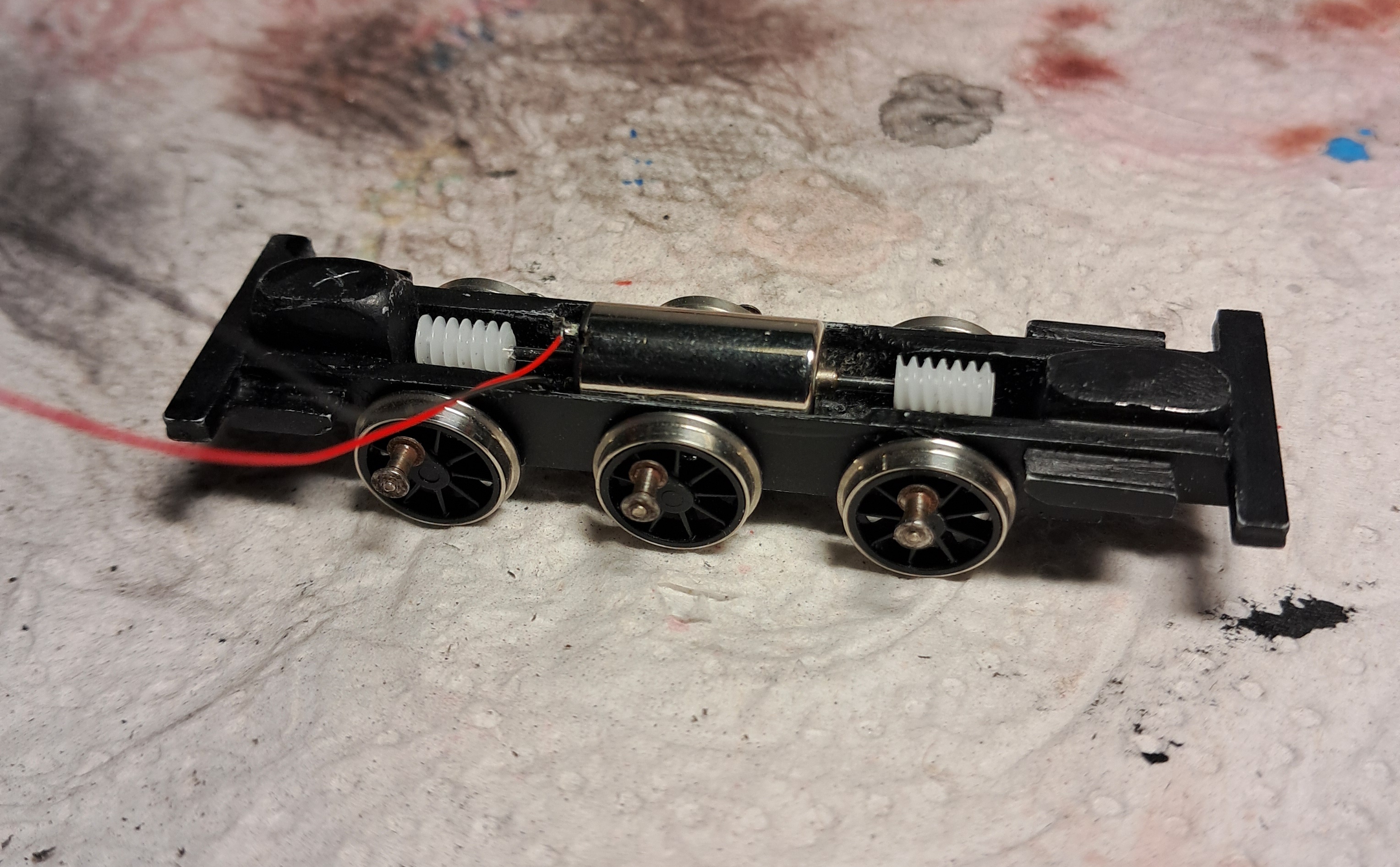

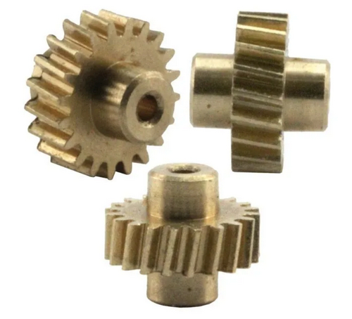

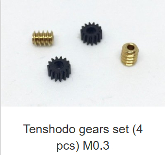

Le couple vis sans fin (vsf) /pignons d'habitude sur mes différents motorisations j'utilise un ensemble Tenshodo vsf laiton /pignons droits en POM
(Polyoxyméthylène à vos souhaits ! ) enfin en plastoc :H2 comme ceci :
Pourquoi l'un en métal et l'autre en POM me direz-vous ,j'en vois qui dorment au fond ! :mdr2: question solidité pas vraiment, l'ensemble peut être mixte ,en métal, e
ou en PMO . C'est une question de niveau sonore ,vieux débat qui a agité et qui agite toujours le monde des monteurs de kits C7 Perso je l'ai constaté les bruits de transmission

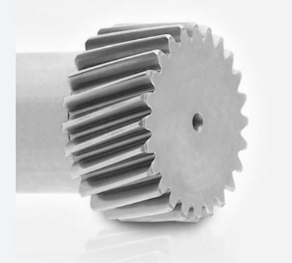

sont moindres dans mes montages .il y a encore un moyen d'atténuer ces bruits c'est l'utilisation de pignons a taille hélicoïdale comme celui-ci :
La vis sans fin s'engrénant progressivement sur le pignon les bruits transmis sont bien moindre, mais cette taille engendre un surcoût non négligeable (double ou triple du coût de base)

Un point aussi qu'il est intéressant de signaler c'est la dégradation de la qualité des vsf Tenshodo en bronze injecté elles sont plus courtes dans les derniers sachets
(economies de coûts probablement) ce qui provoque des blocages ou soubresauts lors des inversions de marches avec les jeux de la transmission sans parler de la
forme générale, certaines ressemblants plus à une olive qu'a un cylindre bref pas une bonne idée

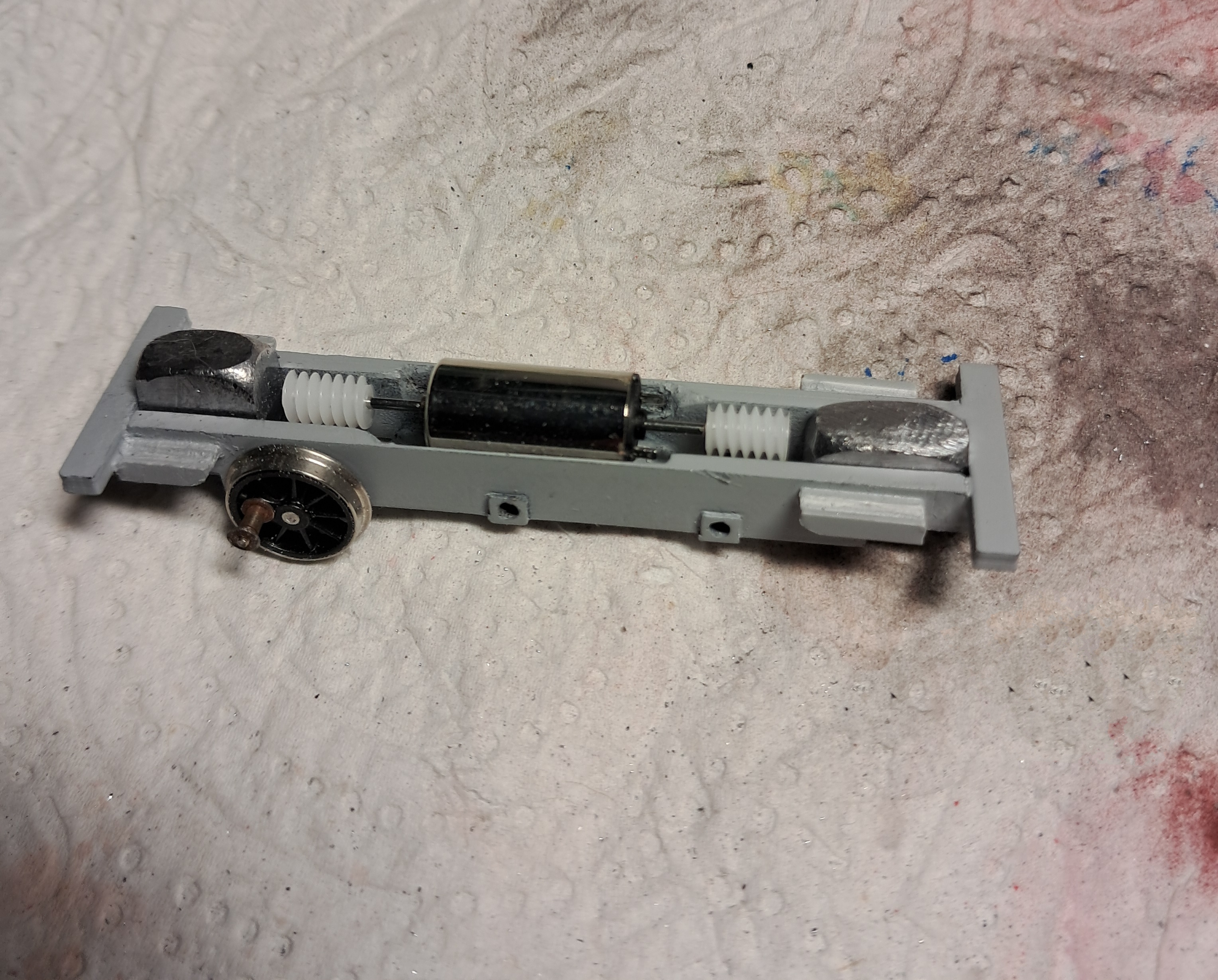

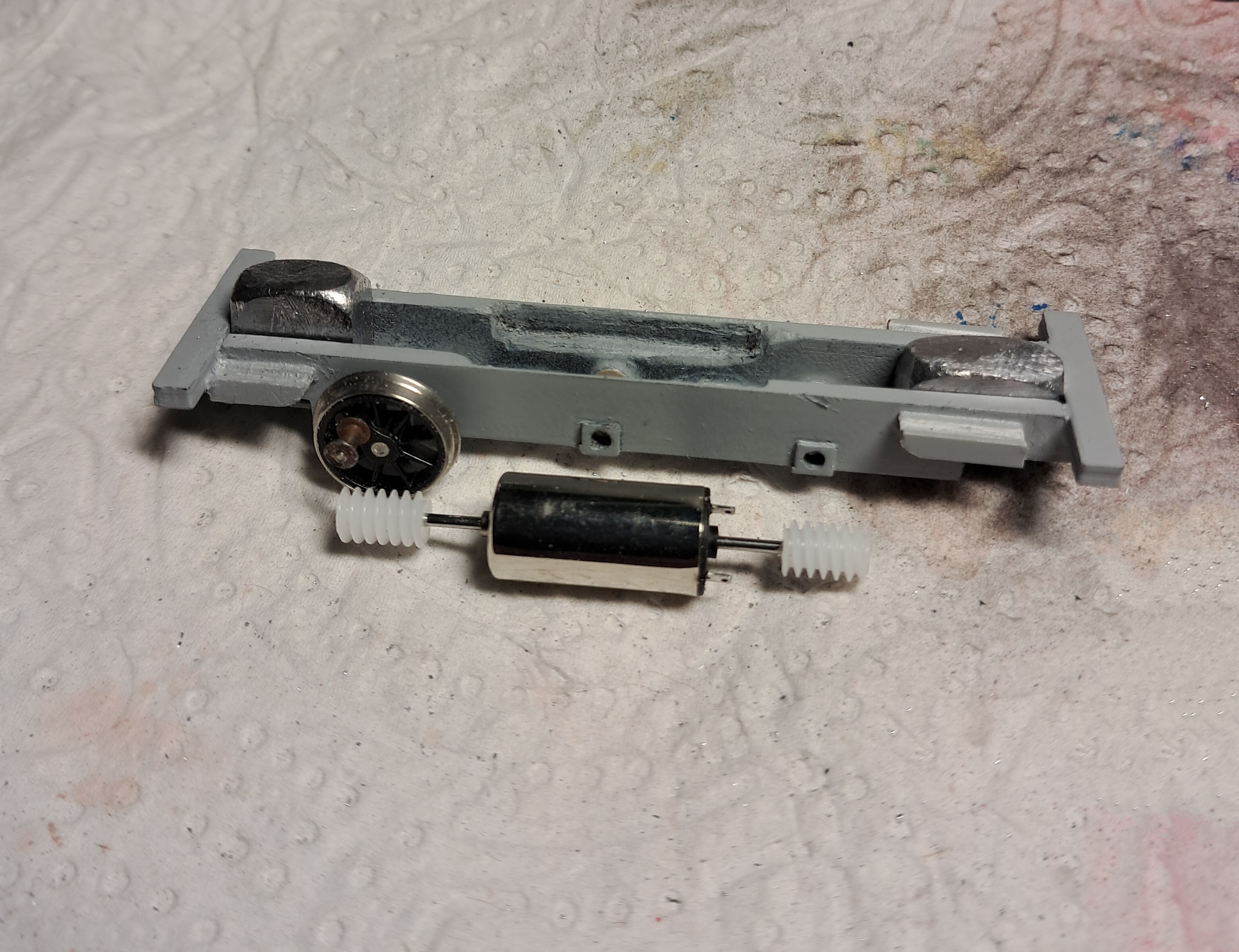

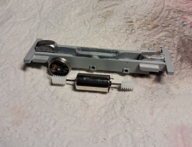

Les deux vis sans fin plus longues insérer permettent d'atteindre sans difficultés l'entraxe des essieux d'extrémités
Test insertion moteur en position (pas tout a fait sur la photo , l'entame des cotés des traverses avec une petite fraise permet de régler (si on peu dire) :H1 la hauteur du moteur au raz de
l'essieu central sans le toucher.

Messagepar JJB » 13 04 2025 à 13:15
Beau boulot, comme d'hab. bravo #B6
L'entame des cotés des traverses avec une petite fraise permet de régler (si on peu dire) :H1 la hauteur du moteur au raz de
Ca intervient surtout sur le jeu d'entre dents Pignons/VSF #B5
J-J
JJB
Messages: 2188
Re: Détaillage peinture et motorisation du loc 35x FAB432 Ho
Messagepar Beyer-Garrat » 13 04 2025 à 13:23
Oui et surtout sur le diamètre de ces derniers :B3
Messages: 24352

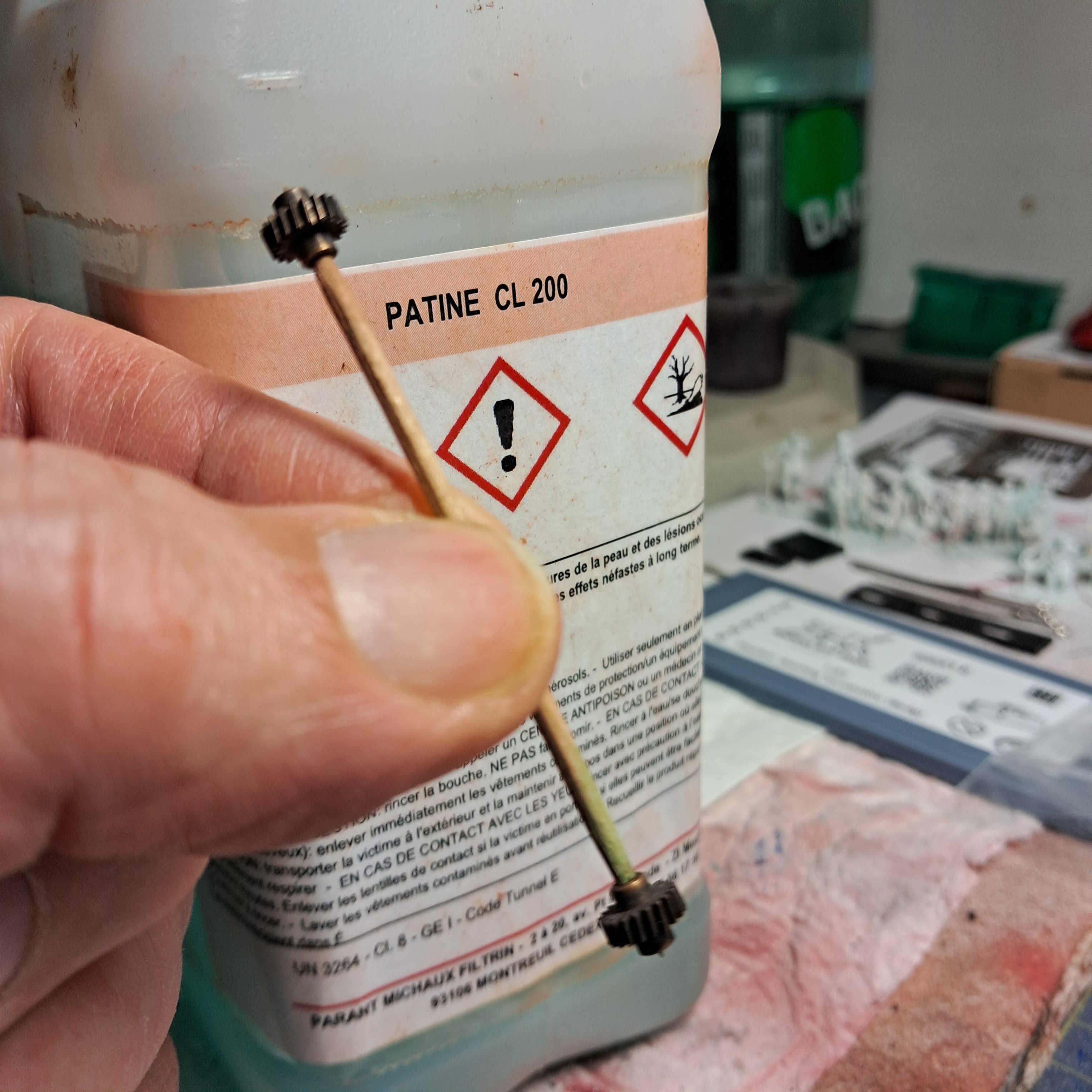

Dernière ligne droite sur cette motorisation .Ma boite a brol recelant pas mal de types de pignons après divers essais me permettant de régler
la hauteur du moteur et le jeu à fonds de dents j'ai jeter mon dévolu sur une paire de pignons hélicoïdaux à épaulement de diamètre 6.4 mm en module 0.3
Les épaulement permettant un positionnement concentrique parfait sur l'arbre d'essieu.
Pignons a épaulement.jpg (131.23 Kio) Vu 1062 fois
Acquiq lors d'une commande chez Sol expert spécialiste Allemand de la motorisation au 1/87
https://www.sol-expert-group.de/modElisme-1-87/Vis-sans-fin-et-roues-dentees:::48_98.html
Pas donné mais Deutsch qualitat !! taille impeccable
Léger problème les épaulements état trop large et le diamètre de l'axe en 0.8 pour 1.4 :H2 donc deux jours a ajuster les épaulements à la lime et a grignoter dixième par dixième
avec une drille à main le diamètre de l'axe jusqu'à pouvoir obtenir un emmanchement à force, pas question de coller sans tout bloquer H4
Pour la beauté du geste je me suis même permis une patine brun profond avec du CL200 Parant Michaux :rod_mdr2 :rod_mdr2
Un petit coup de peinture et voilà ! C7
