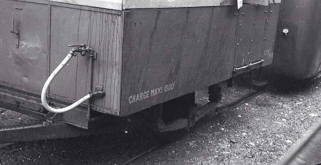

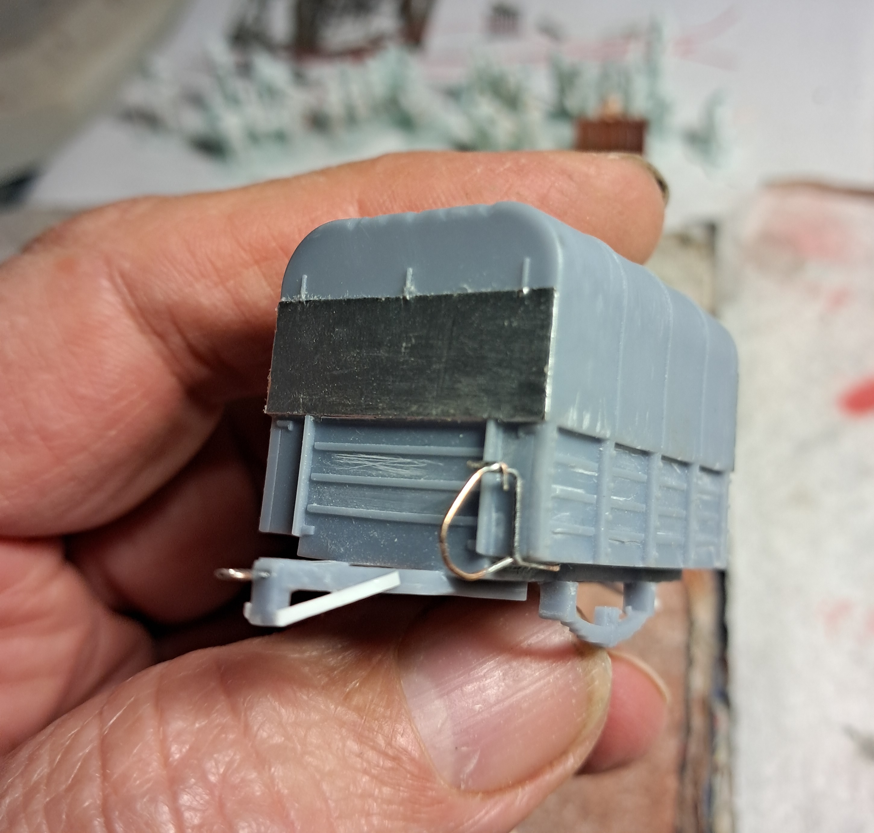

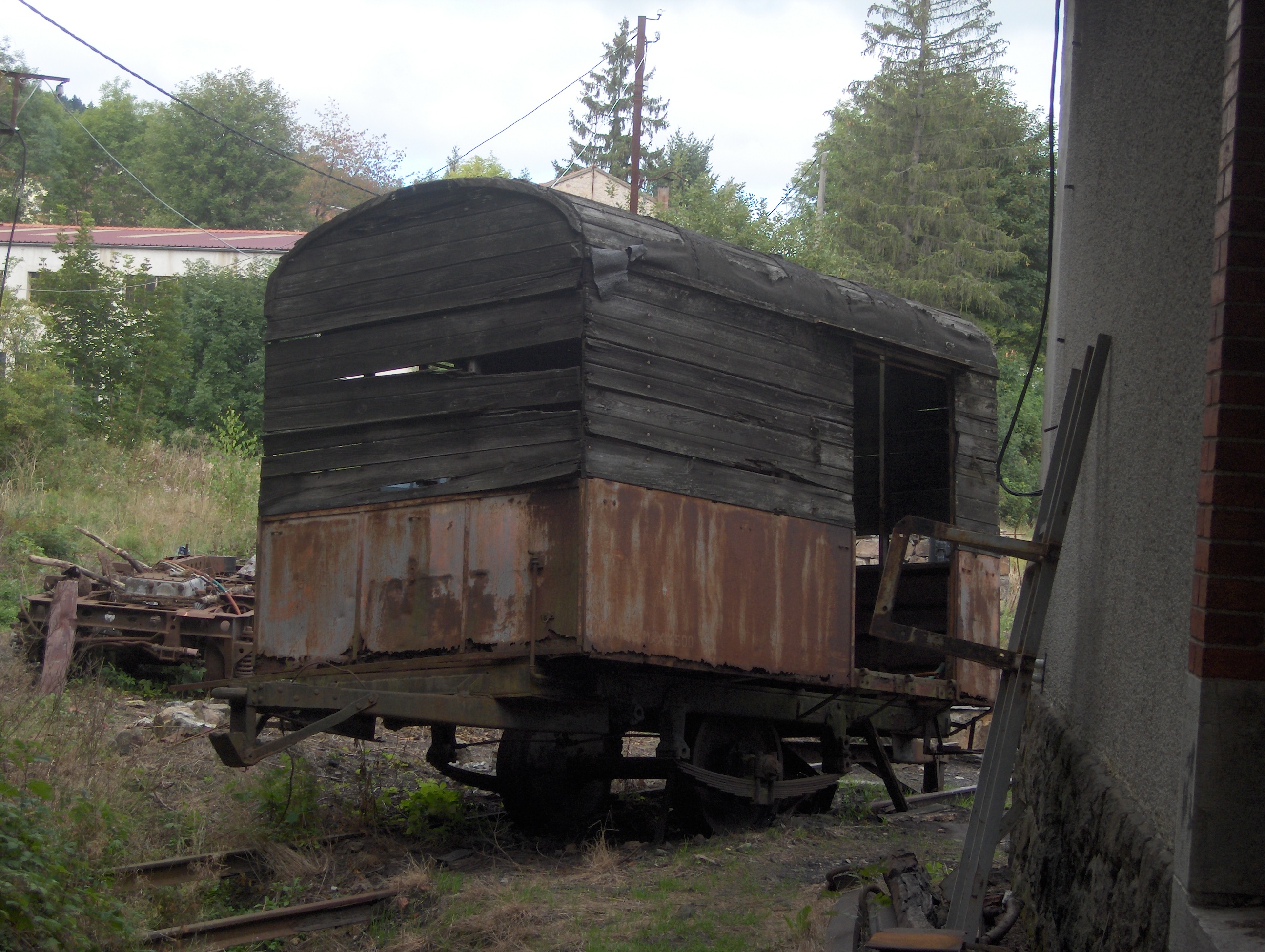

Revenons a nos moutons aujourd'hui presque disparus la fixation des ouvertures bâchés sur un support rigide ont amenés une sur-épaisseur représenté sur le modèle
par une feuille d'étain collé .Les plus grosses remorques ont reçu un système de freinage avec une conduite a chaque extrémité ,en Lozère derrière un Dedion en
charge ça devait pousser !
Gros plan sur ces canalisations sur le modèle fermé identique de ce point de vue :
Celle-ci est réalisé en fil de 0,4 mise en forme la difficulté reside dans la forme en goutte d'au de la canalisation souple
Le robinet en L est brasé sur le haut .Pour le reste , anneaux ,renforts ...même traitement que la précédente .Direction l'atelier de peinture :B3

Messagepar pelican » 08 02 2025 à 10:20
Et je suppose que le robinet est fonctionnel ... :C6
Messages: 50678
Re: Remorques CFD en modélisme Hom et Hoe
Messagepar Patrick ze rabbit Deludin » 08 02 2025 à 12:02
Nan, il a une fuite aux joints caoutchouc.
Tu n'en aurais pas en réserve, par hasard ?
#B2
Bon, là, c'est plus facile, y'a pas à peindre l'intérieur.
Quoique...
Messages: 14930
Messagepar Beyer-Garrat » 08 02 2025 à 12:05
C'est pas un pb Patrick donne moi la hauteur et la largeur au point haut (pour un poids lourd je suppose ? ) #B6

Messagepar Storm » 08 02 2025 à 12:19
Y'a un truc qui me chafouine dans cette histoire: Je n'ai jamais vu de frein à air sur ce matériel même si les photos ne sont pas légion par contre, il n'y a aucune raison pour avoir une conduite de frein vu que ces remorques n'étaient pas intercalées entre 2 matériels :F9
Messages: 23982
Messagepar Beyer-Garrat » 08 02 2025 à 12:38
Chafouin ou pas elles sont bien là C7
Messages: 24352
Messagepar Storm » 08 02 2025 à 13:15
Les conduites oui, aucun doute là dessus mais il n'y a pas de patin donc les remorques n'étaient pas freinées d'où mon interrogation :oups2:
Messages: 23982
Messagepar L'homme du pire caddy » 08 02 2025 à 13:35
C'est plus ou moins l'équivalent d'une conduite blanche bien qu'il ne soit pas prévu de possibilité d'atteler un véhicule à l'arrière de la remorque.
En service, la remorque est attelée et la conduite de frein branchée. En cas de rupture d'attelage (décrochage dans ce cas-ci), la conduite s'arrache entrainant une fuite d'air et donc le freinage automatique de l'autorail.
Sans cette conduite, le mécanicien ne serait pas prévenu de la "perte" de sa remorque.
Pierre. :maitre:
______________________________________________
Messages: 4704
Messagepar Beyer-Garrat » 08 02 2025 à 13:51
Effectivement tu dois avoir raison Pierre #B6
Messages: 24352
Messagepar Storm » 08 02 2025 à 13:56
Oui, c'est effectivement une solution #B6

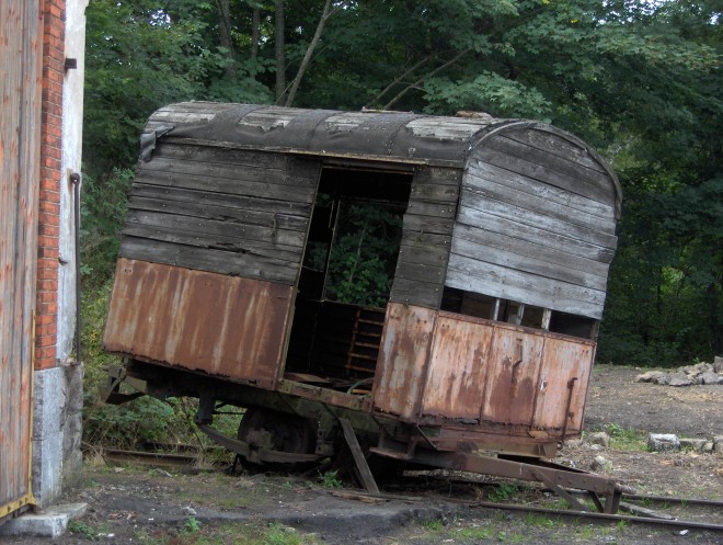

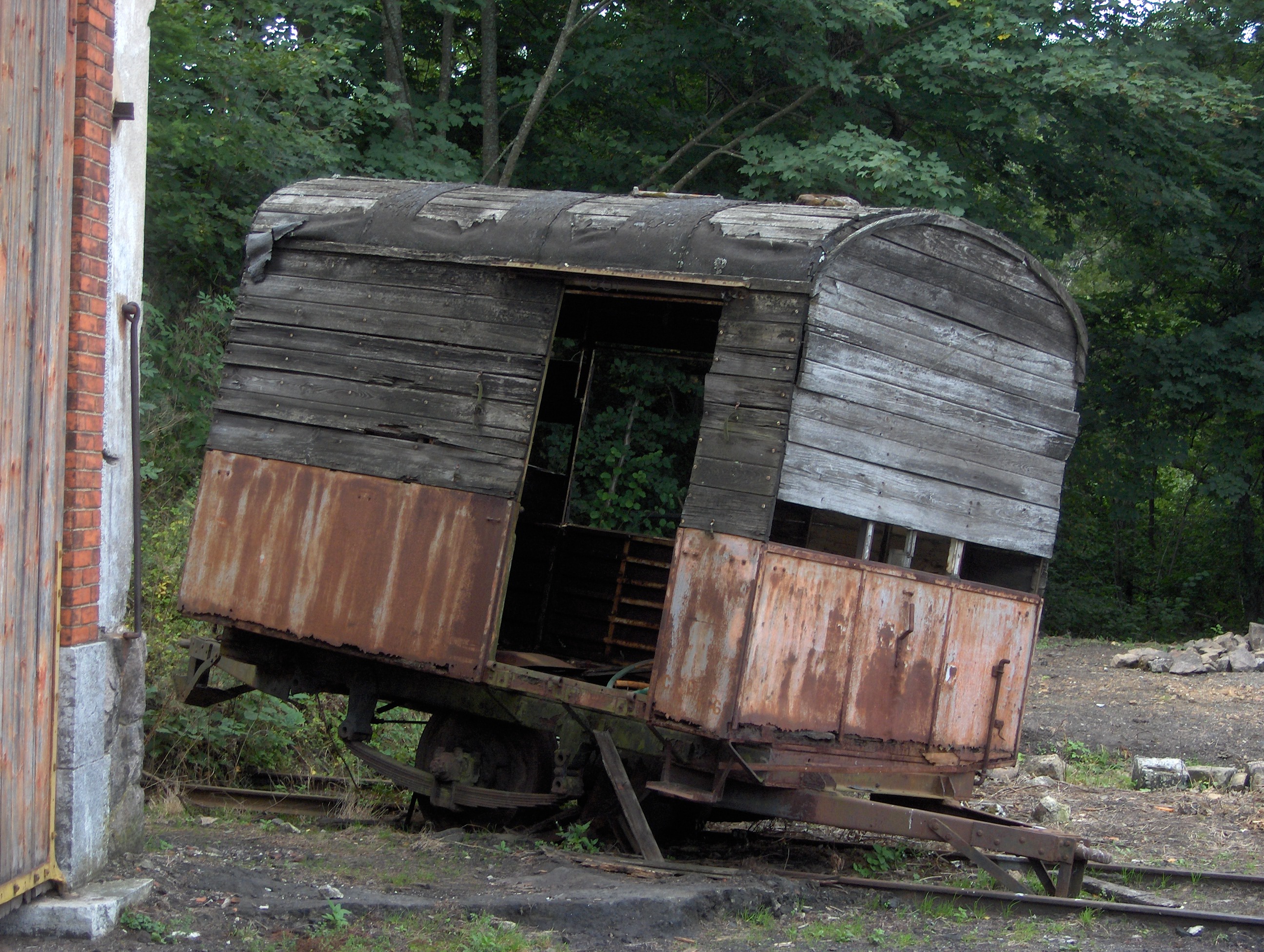

Messagepar diabolo » 09 02 2025 à 00:34
Ces remorques DDB ont un poumon de frein et des freins.
On étudie en ce moment le circuit frein autant pour l'autorail que les remorques.
Notre option sera de mettre 2 sorties d'air côté droit et gauche, comme ceux des Charentes.
La remorque voyageur possède les 2 sorties, elle possède 1 bouteille et les freins ont été changées par nos soins. l
La remorque messagerie possède 1 sortie air avant et arrière mais les bouchons indiquent que l'option 2 sorties était prévue.
Diabolo
diabolo
Messages: 1600
Messagepar Storm » 09 02 2025 à 13:13
Je veux bien des détails parce que là, je ne vois pas de freins:
Et toutes les photos montre l'absence de patins de frein :F9 Je ne pense pas que ce soit des tambours :D3
Messages: 23982
Messagepar diabolo » 09 02 2025 à 14:18
Ce sont des tambours comme l'autorail et la remorque voyageur.
Regarde sur les photos lors du démontage de la remorque messagerie.
Bourges-Montmarault 1 heure par l'autoroute, tous les détails sont sur place.
Diabolo
diabolo
Messages: 1600
Messagepar Storm » 09 02 2025 à 15:17
Ok, je comprends, je n'avais pas fait le rapprochement. J'aurais au moins appris un truc ce qui est une bonne chose #B6 Pour passer, c'est Amiens-Montmarault :? Ou il faudrait que je trouve quelqu'un pour passer voir le chat pendant mon absence, quand je pars en expo, 4/5 jours c'est le maximum pour le laisser à la maison... Pourtant j'aimerais repasser à Ebreuil (souvenir de vacances...) et après il y a le B.A. bref, je devrais m'incruster chez mon logeur au moins une semaine :rod_siflet :rod_mdr2
